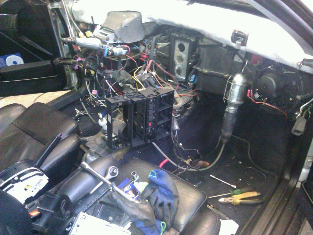

                                          • Ajattelin pienen kesälomaprojektin aloittaa audiin kun muuten tuntuu nyt toimivan, eli tuon sisäkennon vaihdon. Behriläinen on ollut jo jonkinaikaa hyllyssä hankittuna.
                                            Jos olisi pientä apua kojelaudan purkamisen aloittamiseen niin mielelläni kuulisin että mistä suunnasta tuota alkaa lähestymään.
                                            • Aika helposti se menee palasiksi kun vaan alkaa ruuveja irroittelemaan. Kasaaminen onkin jo sit vähän veemäisempi:)

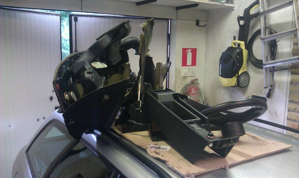

                                              Epämääräinen ohje:
                                              - Keskikonsoli, hanskalokerot, ratti, mittaristo yms. kokonaan pois
                                              - Suutinkanavat kojelaudasta irti sisäpuolelta
                                              - ratin alta kaapelikourut irti kojelaudasta
                                              - Kojelauta irti
                                              - Ilmanvaihtohökötys tulipellistä moottoritilan puolelta parilla mutterilla kiinni, mutterit auki ja kökötys tulee hieman irti, jolloin pitäisi klipsit saada takaa auki ja sitä myöten systemmin halki, jotta kennon saa vaihdettua. Tämä on vittumaisin kohta, kun ei tossa ilmastoidussa ole oikein tilaa. Reilusti kirosanoja ja verisiä käsiä ni on kyllä tehtävissä.
                                              • Pari lisäystä edelliseen:
                                                -Keskikonsoli puretaan kokonaisuudessaan, alkaen siitä taemmasta osasta. Takatuhkakuppi pois, sen alta ruuvit auki, käsijarrukahvan edestä luukku auki, sen alta ruuvi pois. Käsijarruvipu vedetään niin ylös kun saa, ja sitten nostetaan konsolin takaosaa vähän ylös, kiskotaan sytyttimen ja takalukon napin piuhat irti ja sitten pujotellaan se konsoli känkkäkahvan yli pois.
                                                -Konsolin etuosa: vaihdekepin pussin lukitusruuvi pois, näkyy pienessä reiässä kun konsolin takaosa on otettu pois. Vaihdekepin nuppi luonnollisesti kiertämällä irti ja sitten saa pussin pois. Jos automaatti-ilmastoinnillinen auto, ilmastoinnin kehyspaneeli kammetaan varovasti irti reunoilta. Paneelin takaa alanurkista lisämittareiden yläreunan listan kiinnitysruuvit 2kpl irti, ja ilmastoinnin paneelin reunoilta kiinnitysruuvit 2kpl irti. Tämän jälkeen keskikonsolin etuosa lähtee lisämittareineen taaksepäin vetämällä irti, sähköliittimet irrotetaan ja nostetaan konsoli vaihdekepin yli pois. Ilmastoinnin paneelin ruuvit tulikin jo irroitettua, joten se vedetään ulos, napsitaan liittimet irti ja pois. Mankka sitten sen mukaan irti millainen sattuu olemaan kiinni.
                                                -Tässä vaiheessa kannattaa irrottaa karttahylly kuskin puolen jalkatilasta, se on muutamalla ruuvilla reunoista altapäin kiinni, triviaali homma.
                                                -Seuraavaksi hanskalokero, jos auto on ilman hanttarin bägiä, niin hanskalokero auki ja reunoilta löytyy 4kpl ruuveja. Ne otetaan auki ja pujotellaan hanskis irti, irrotetaan hanskiksen valon johdot. Jos hanttarin bägi löytyy, niin muistaakseni hanskiksen kiinitysruuvit oli siellä lokeron sisäpuolella jotenkin.
                                                -Kun hanskalokero ja karttahylly on pois, kojelaudan nappularivistö on oleellisesti helpompi purkaa kun reunoilta pääsee nappuloiden taakse käsiksi. Napit lähtee kampeamalla/vetämällä, mutta kannattaa huomioida että ne on kiinnitetty sellaiseen olemattoman ohueen muovikehykseen joka saattaa napsahtaa poikki helposti.
                                                -Ratti irti, triviaali homma.
                                                -Ratin kehysmuovin yläosa lähtee altapäin kahdella ristipääruuvilla. Ovat sellaisissa poteroissa. Muovin alaosa jää viiksipakettiin kiinni, se lähtee yhdessä niiden viiksien kanssa kun alhaalla olevasta ovaalista aukosta avaa joko kuusiokololla tai ristipäällä kiristyspannan ruuvia ja pujottelee paketin rattiakselista pois. Taskulamppu on tässä ehdoton, koska noita lukitusruuveja on tosiaan kahta sorttia mutta en muista miten ne vaihtui.
                                                -Mittariston alareunasta 2 ruuvia auki, mittaristo pujotetaan ulos ja pienellä talttapääruuvarilla avataan mittariston takaa liittimistä mustat klipsit. Tämän jälkeen liittimet irti. Ajotietokoneelle on oma pieni musta liittimensä, joka lähtee jotenkin kampeamalla, kynsiä puristamalla tms.
                                                -Karttahyllyn jättämästä aukosta näkee kojelaudan reunaa kiertävän johtokourun. Siinä kojiksen reunassa on kolme tai neljä ristipääruuvia, joissa on iso prikka. Ne otetaan auki niin johtokouru irtoaa kojiksesta.
                                                -Reunoille ja keskelle säädettäviin suuttimiin puhaltavat ilmakanavat on kiinni kojiksessa reunoilta metallisilla sangoilla, sangat työnnetään reunoja kohti niin napsahtavat irti kanavistosta. Taskulampun kanssa kannattaa tiirata nyt sinne kojiksen sisälle ja tutkailla kanavistojen liitoskohtia, uutena siellä on ollut muutama pieni ristipääruuvi joilla kanavat liittyvät yhteen, mutta ne ovat saattaneet aikain saatossa myös hävitäkin.
                                                -Nyt kojelaudan pitäisi olla irrotuskunnossa. Kojelauta itsessään on kiinni keskeltä alhaalta neljällä ruuvilla, sekä reunoilta pyöreiden muovitulppien alta neljällä ruuvilla. Muovitulpat kammetaan ruuvarilla irti ja ruuvit irrotetaan. Tämän jälkeen nitkutellaan kojis irti ja tarkkaillaan ettei mitkään johdot tai muut ole välissä/sidottuna vielä kojikseen jne.
                                                -Kun kojis on irti, ilmakanavisto on enää kiinni yhdellä tai kahdella mutterilla puhallinkoneistossa. Mutterit ovat nyt hyvin näkösällä, joten ne pois, ja kanavisto pois.
                                                -Puhallinkoneistoa en ole itse koskaan laittanut saumakohdasta kahtia, koska olen kokenut niiden klipsien kanssa turaamisen hankalaksi. Sen sijaan konehuoneen puolelta vesiletkut luonnollisesti irti ja siitä vesiletkujen välittömästä läheisyydestä alapuolelta 2 isolla prikalla varustettua mutteria auki. Vesikaukalosta kaukalon peitemuovi pois, raitisilmasuodatin pois ja sen alta 2 mutteria pois. Näin saa raitisilmasuodattimen kaukalon irti. Sen alla näkyy 2 ruuvitappia, jotka ruuvataan pois. Nyt koko puhallinpömpeli on muuten irti autosta, mutta vielä kiinni ilmastoinnin putkilla. Josko järjestelmä on tyhjä tai aikomus tyhjentää, voidaan ilmastoinnin putket avata yhdellä kuusiokololla siitä downpipen takaa suurinpiirtein ja näin päästään vetämään koko puhallinpömpeli reilusti ulospäin jolloin kenno on helppo vaihtaa. Vaikka ilmastointia ei olisi tarkoitusta tyhjentää, voidaan pömpeliä silti vetää hiukan taaksepäin ja mahdollisesti irrottaa ne klipsit jos kenno ei mahdu tulemaan vielä ylös.
                                                Kokoaminen ei tapahdu ihan käänteisessä järjestyksessä, vaan mielestäni järkevintä on kiinnittää ilmakanavat kojikseen ennenkuin pujottaa kojista takaisin paikalleen. Muuten niiden kanavien saaminen kohdalleen ja erityisesti reunasankojen pysyminen kojiksessa kiinni ja saaminen paikalleen on aika tuskallista.

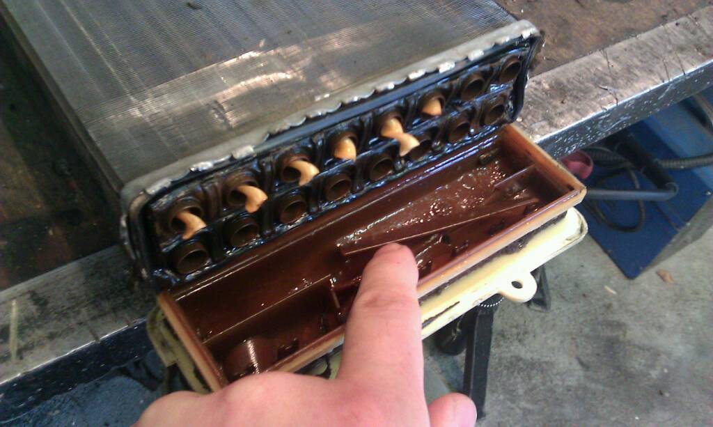

                                                • Itse kojelaudan irroitus oli mielestäni aika iisi, mutta puhallinpaketin saaminen irti oli pain in the s.
                                                  Alempi kennon kiinnitysruuvi vesiliitäntöjen kohdilla ei meinannut löytyä. Piti ihan käsikopelolla ronkkia ja sen kun sai irti niin kevyellä voimankäytöllä nyhtämällä paketti irtosi.
                                                  Kennon päätyhän se oli tässäkin pettänyt.
