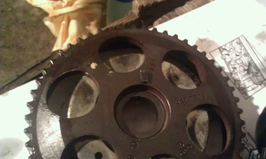

                                            • Kannen sain pajalta "uusien" nokkien kanssa. Aloin kasaamaan ja homma meninkin ihan helposti ja aikataulussa kunnes kokeilin pyöräyttää konetta käsin ympäri että kiristän jakohihnan uudestaan.
                                              Eipä pyörinyt ympäri. Syykin selvisi kuten kuvasta näkyy.
                                              En tiedä miten onnistuin tuon tekemään, mutta harmittaa nyt eniten juuri huolletun kannen venttiilien tutustutaminen johonkin mäntään.
                                              Ehjää vakionokkapyörää saa tarjota!
                                              • Harmittava paikka, mutta tuskin tossa vahinkoa on tullut jos et ny hampaat irvessä oo vääntäny sitä konetta..?
                                                • Pyörä pitäis löytyä,tarkistan huomenna.

                                                    Thuppu: ei varmaan mitään katastrofaalista ole tapahtunut, mutta mielestäni venttiilit taipuu heti hieman kun koskettavat mäntiä. Käyttiksessä jakohihnaa ajoitin vähän väärin ja väänsin avaimella konetta vajaan puoli kierrosta jolloin pysähtyi. Ajoitusmerkit olivat ilman alahihnaa eri kohdassa (mikä logiikka?). Laitoin kohdalleen ja auto toimikin, toisin siitä lähtien naputtanut hieman.
                                                    Laitan kyllä koneen nyt kasaan, avataan sitten joskus kun jaksetaan taas.
