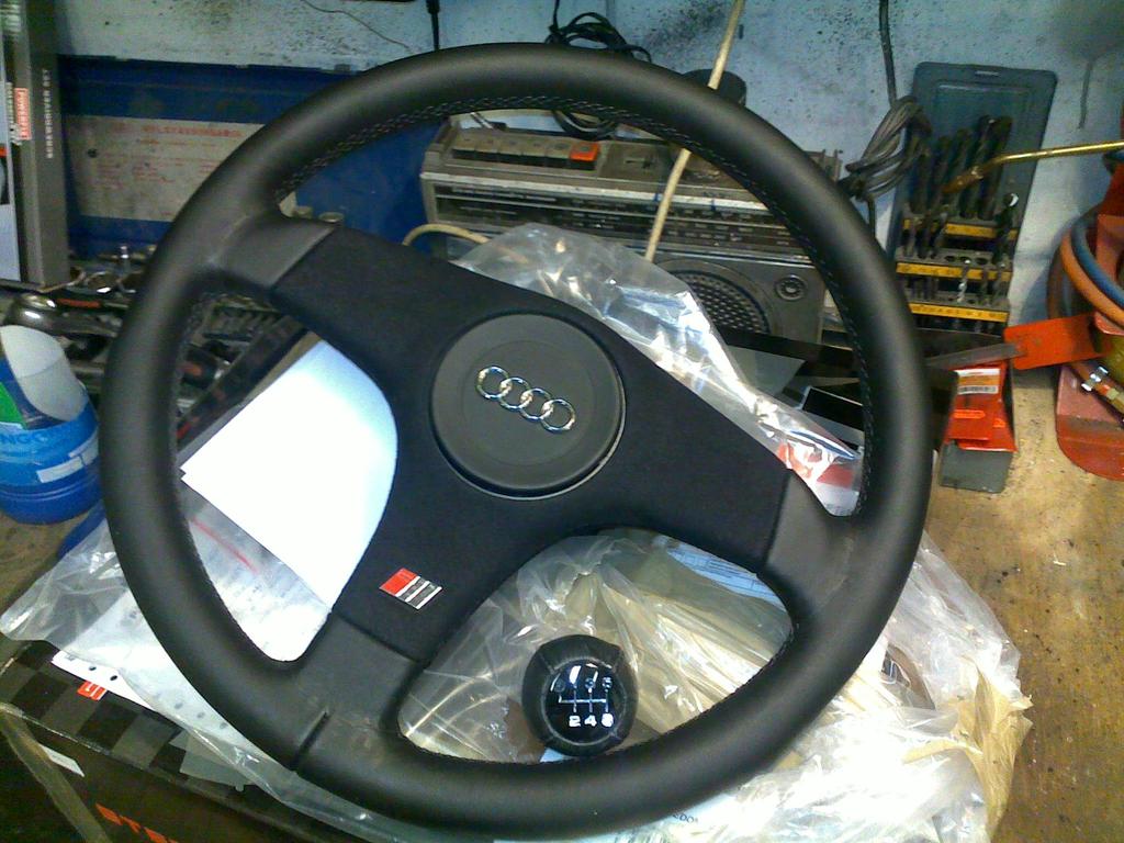

    -Ratti ja vaihdekepinnuppi vaihdettu oem-henkiseen.

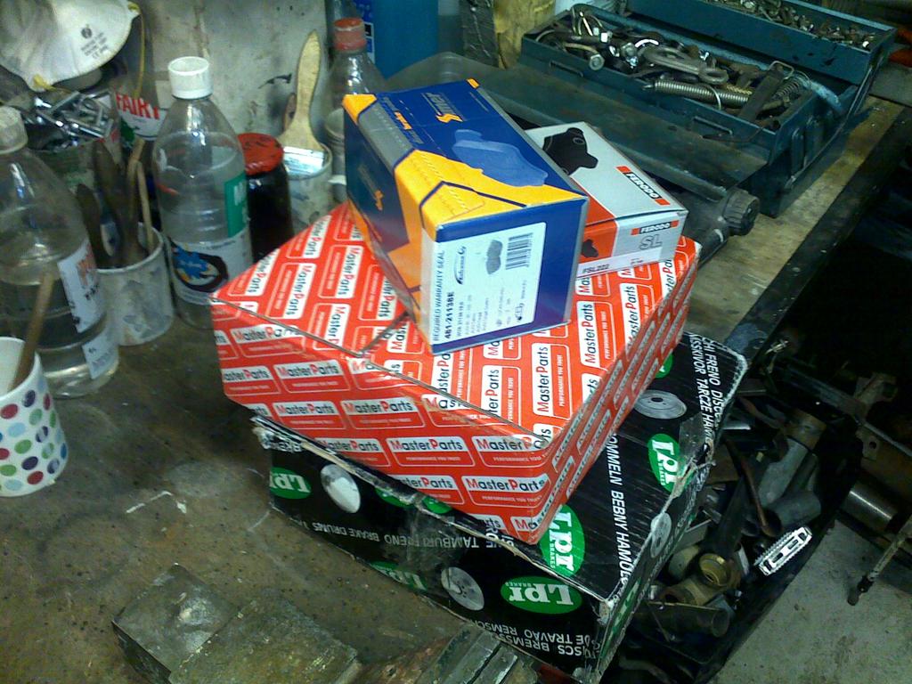

        Myös jarruosat löytyivät nopealla aikataululla varaosakeskukselta. Näitä vaihtaessani ilmeni etujarrujen hyvä kunto joten niitä en vielä huolla. Takapäässä tosin oikean puolen käsijarrun jumittaminen ei johtune mielestäni satulasta. Purin ja putsailin satulat ja männät jokatapauksessa.

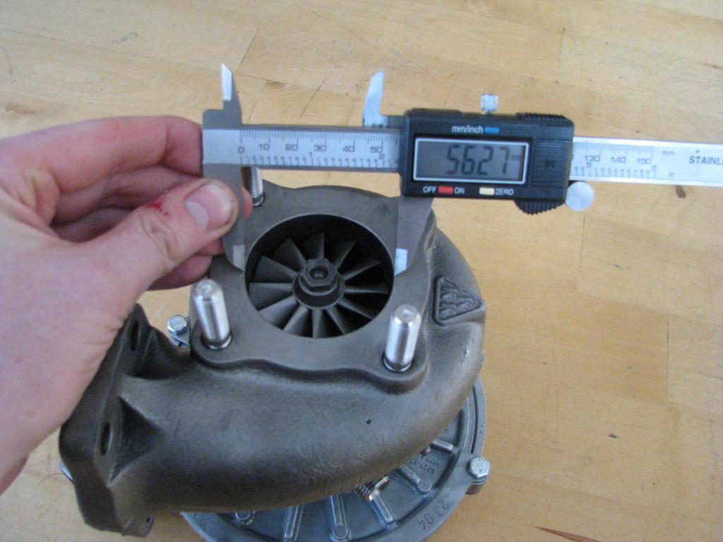

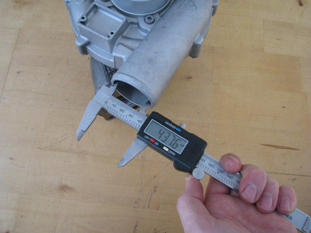

                    Vähän heräteostoksena löytyi tuollainen kunnostettu KKK K26 K26/27/28 hybridi, joten sellainenkin tähän jossain vaiheessa asennellaan.

                                Ahdin on tosiaan k26/27/28 hybridi, #6 pakopesällä. Nahkahousun mukaan max 420Hv oikeilla osilla. Hovikoodaaja oli sitä mieltä että dp pitää tehdä uusiksi niin taidan pistää loppupätkänkin samalla vaivalla uusiksi.

                                  Koiran kokoinen ahdistin. :)
                                    Minkä noista kolmesta meinaat laittaa koneen kylkeen? ;)
                                      388hv vastaavalla ahtimella on kamulla mitattu rs2-pakosarjan kanssa. Ei varmaan mikään mahdottomuus neljänsadan ylityskään mutta kyllä se 6 pesä on tuossa jo aikalailla nähty. Toisaalta kasi menee tilalle senkun laittaa vaan, jos sellaisen jostain löytää. Lähdeauto kasipesälle on 250hv porsche 944. Uutena maksaa ihan mansikoita, tietty.
                                      Tuon 28 jättäisin mallista pois. Noi on kans noita nahkahousujen juttuja. K27-3070G/K26 tuo on.
