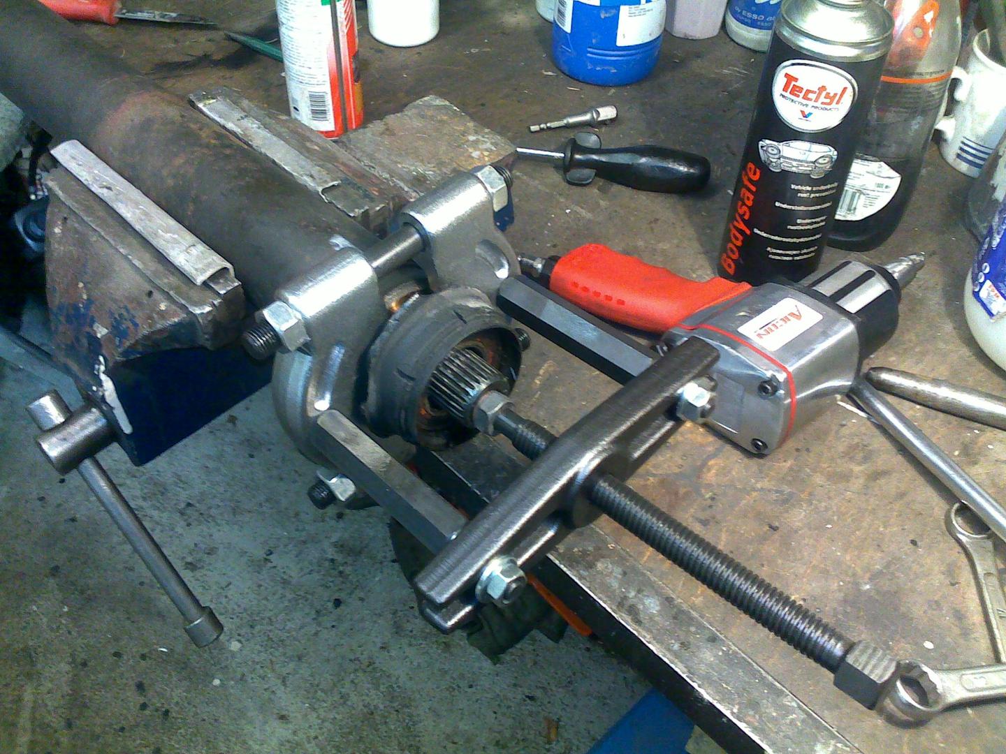

Ilmeisesti kardaanin keskilaakeri on tiensä päässä. Tätä ei taida saada ainakaan alkuperäisenä varaosana irtaallaan? Mistähän tuota voisi alkaa etsiä?
Ei saa kuin koko pirun akselin, jonka maksamiseen ei enää edes mansikat riitä. Onneksi tuohon on olemassa kikka jos kolmaskin.

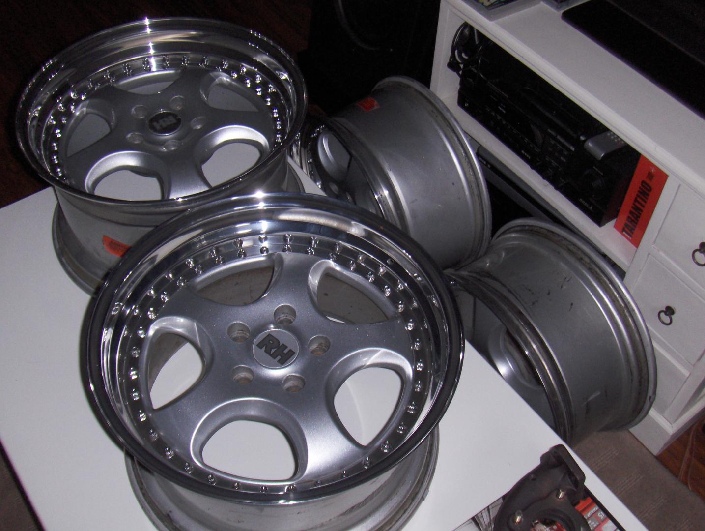

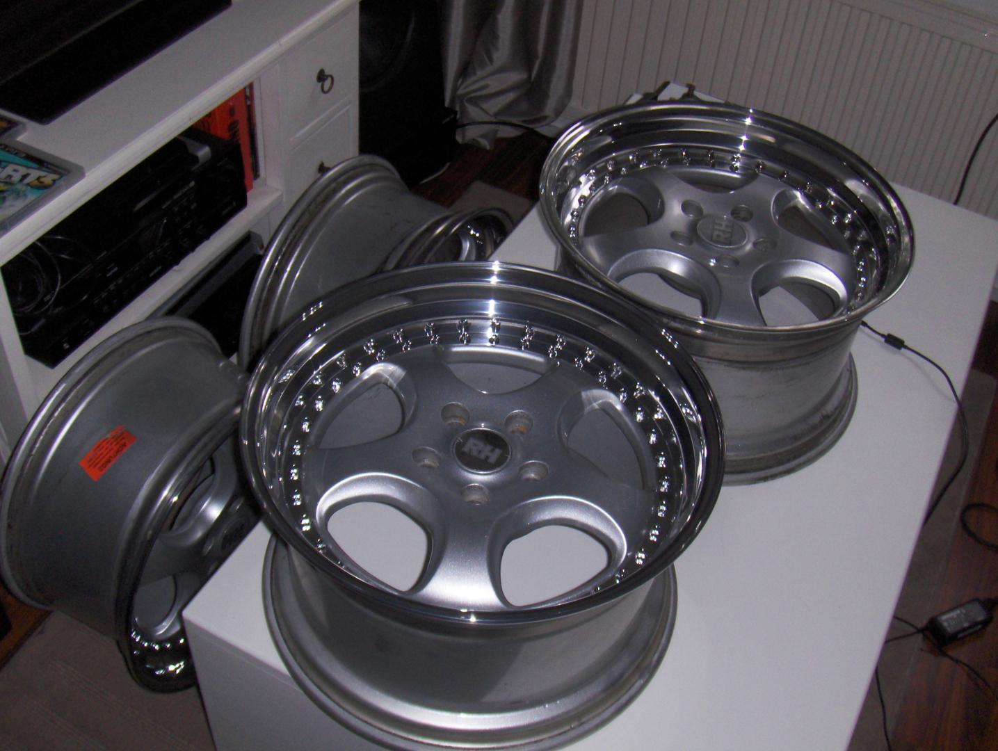

Ensin tuli kaksi vannetta ja tänään loputkin kaksi. Aika kuumottavaa odottelua oli kun tuntui saksalainen myyjä olevan aika kiireetön liikkeissään. Kolmen vanteen ulkokehätkin kieroja kun lattialla pyörittelin :(
Joo no artecit noi munkin on. Mut taitavat samalta linjalta tulla RH:n kanssa. Itse asiassa ne eivät ole hirveän pehmeää tavaraa. Esim suoristus prässissä vaatii lämmitystä, muutoin voivat haljeta. Mutta kun kerran vääntyneet niin pystyy lekalla takomaan suoraksi. Pitäs lämmittämällä suoristaa jos meinais että pysys pidempään suorana. Tahtoo vääntyä uudestaan herkästi.
Mikähän tuo hylsyn oikea nimi on joka sopii vanteen pultteihin? Joku 8mm se näyttää silmämääräisesti olevan. Voisi tänään koittaa metästää jostain niin saan purettua puhallusta ja maalausta varten.

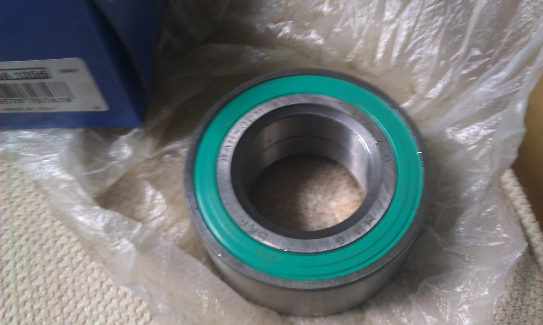

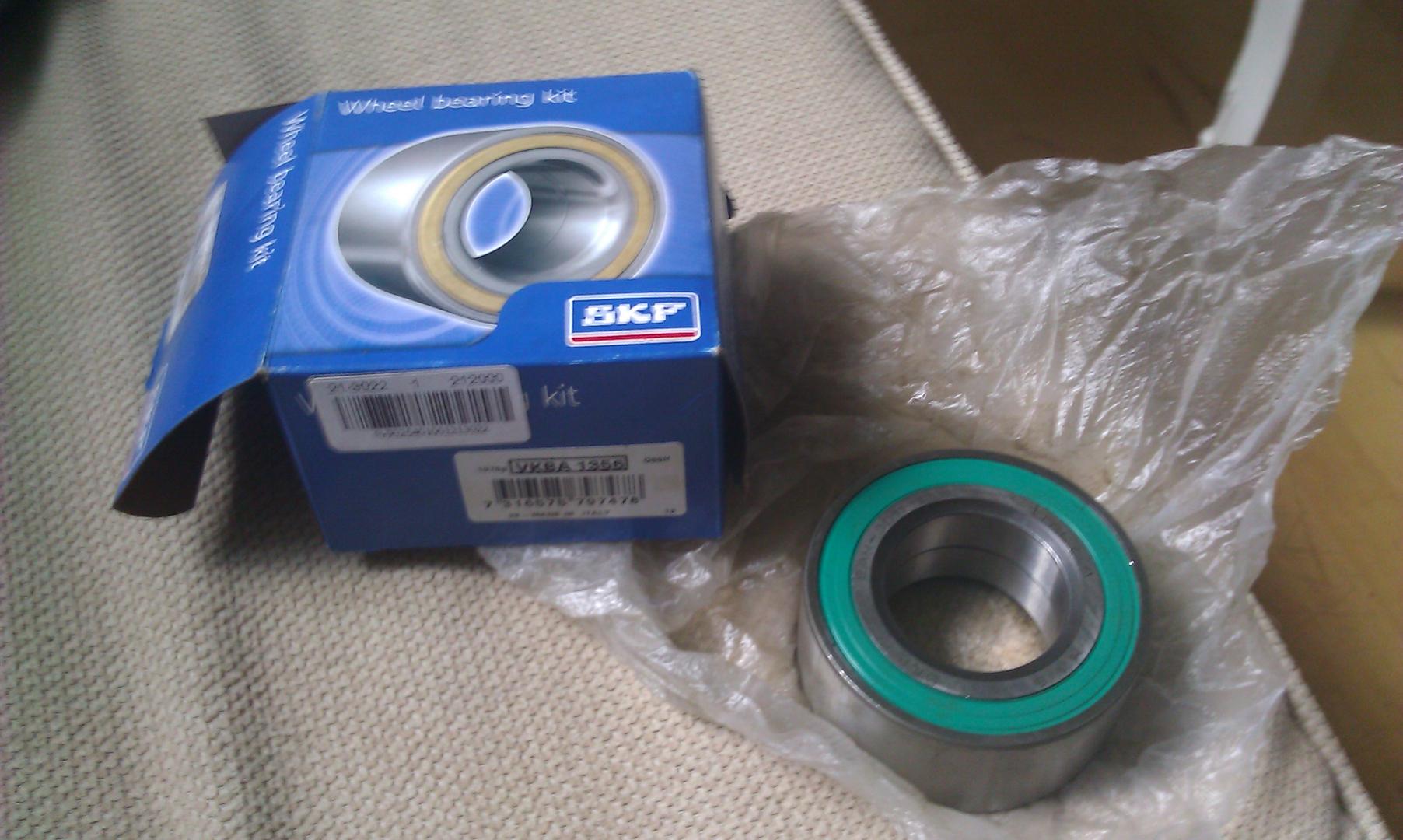

Kardaanin tukilaakeri vaihtui e21 bemun vastaavaan. Varaosanumero motonetissa 18-4201, joka minulle sattui ihan febin valmisteena.
Vanhan poisto ja uuden paikalleenlaitto oli aika simppeli, mutta ihan suoraan ei kardaania saanut, hieman alkoi täristämään korkeimmilla kierroksilla. Pitää vielä koittaa viilailla tukilaakerin kiinnitysreikiä soikeaksi joku kerta.

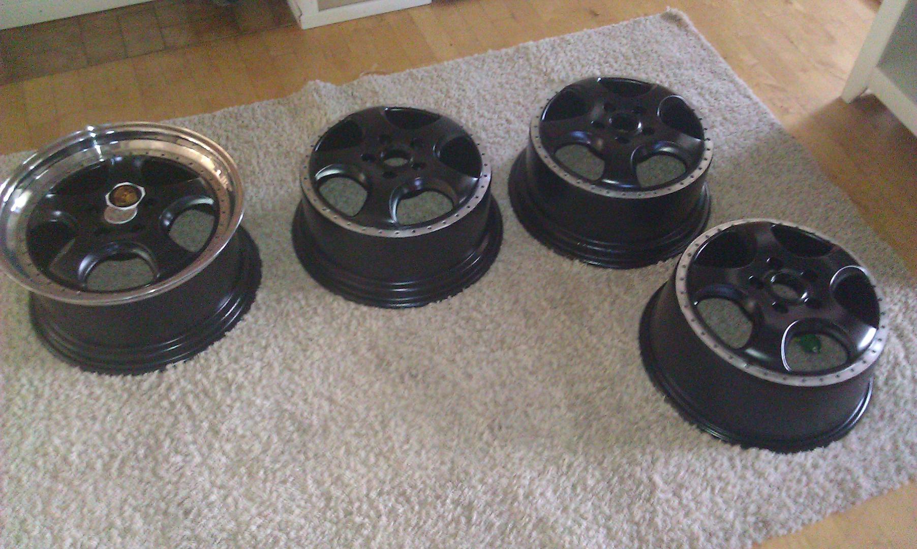

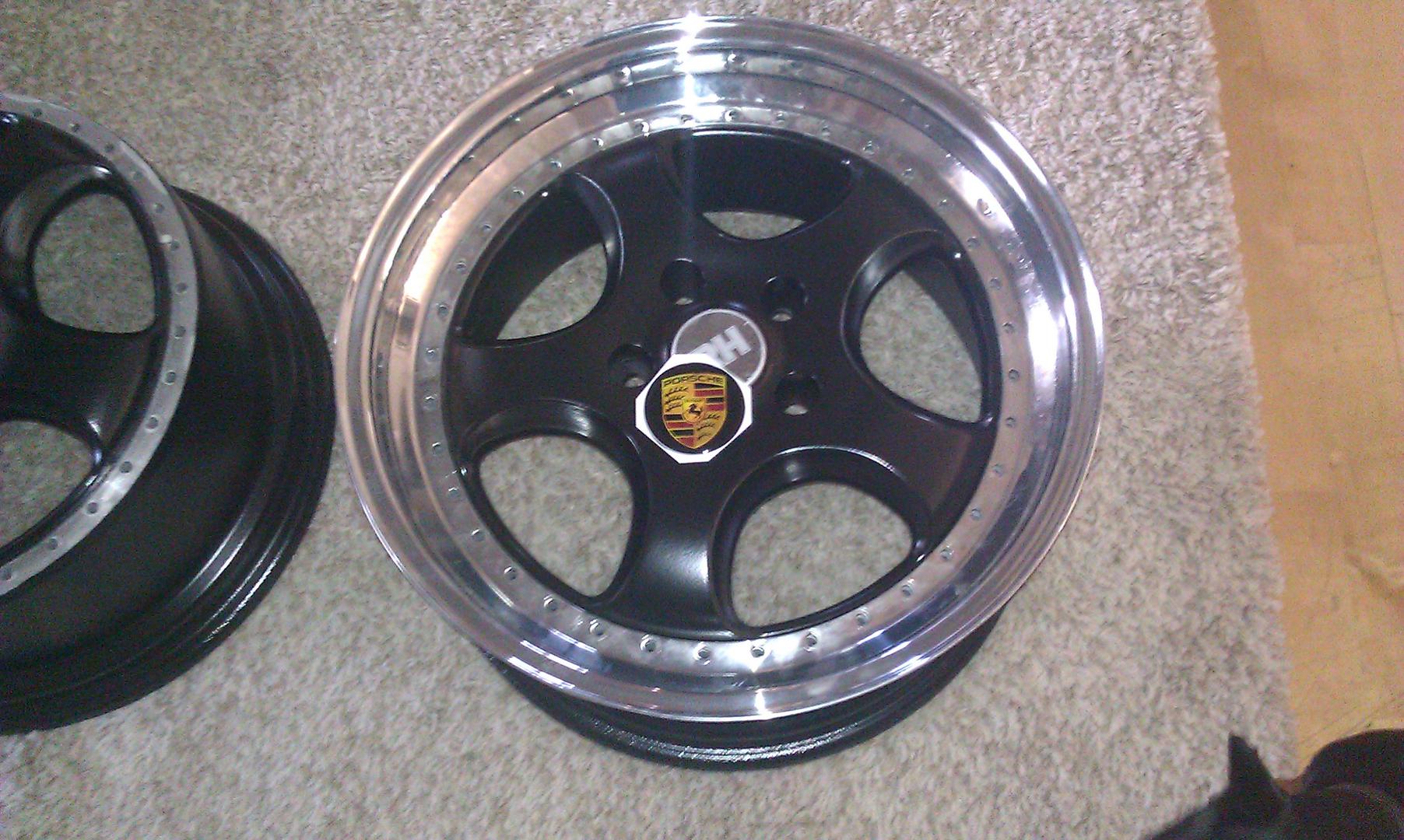

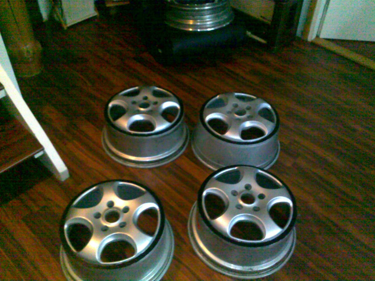

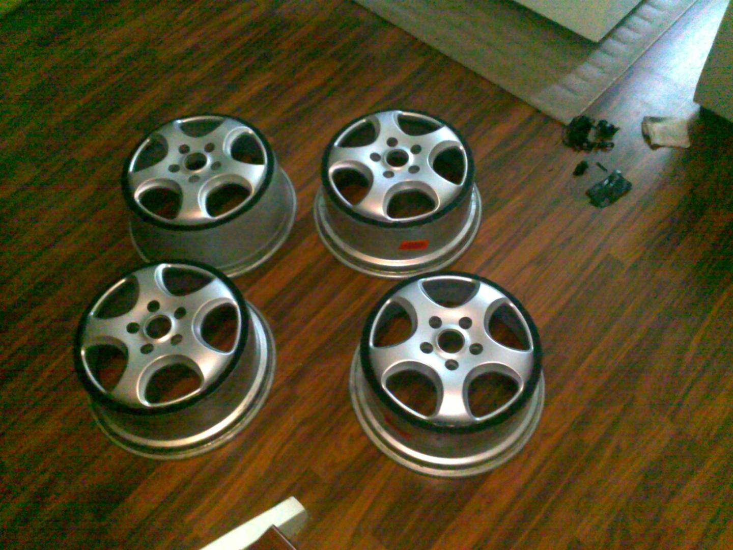

Vanteet sain purettua ja teipattua puhallusta/maalausta varten(kylläpä saakin nokialaisella hyvää kuvaa!)
Tulikohan ihan oikea Motonetin numero, tuolla numerolla antaa haku Audin etupyöränlaakerisarjan.
Kokeillaanpas päivitystä htc:llä.
Lagerin hain motonetistä. Ei ollut vagin varaosanumeroa tässä :(
Vanteet lähti äsken puhallukseen ja maalaukseen. Niistä kuvia lähiaikoina. Maanantaina tilasin renkaat camskill:ltä, vielä ei ole kuulunut mitään niistä.
Ps. En sitten osannu liittää kuvaa tästä puhelimesta.Viimeksi muokannut Jaymz; 29.8.2011, 14:02.
