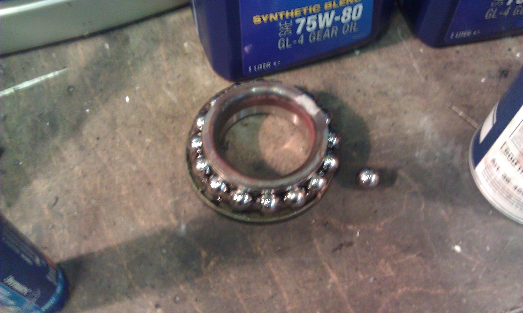

      • Alkoi varmaan se kardaadin tukilaakeri ääntelemään, ainakin samalta seudulta tulee nopeuden mukaan vaihtelevaa "kilisevää/rilisevää" ääntä. Liekkö ottanut itseensä jos ei ollut ihan suorassa?

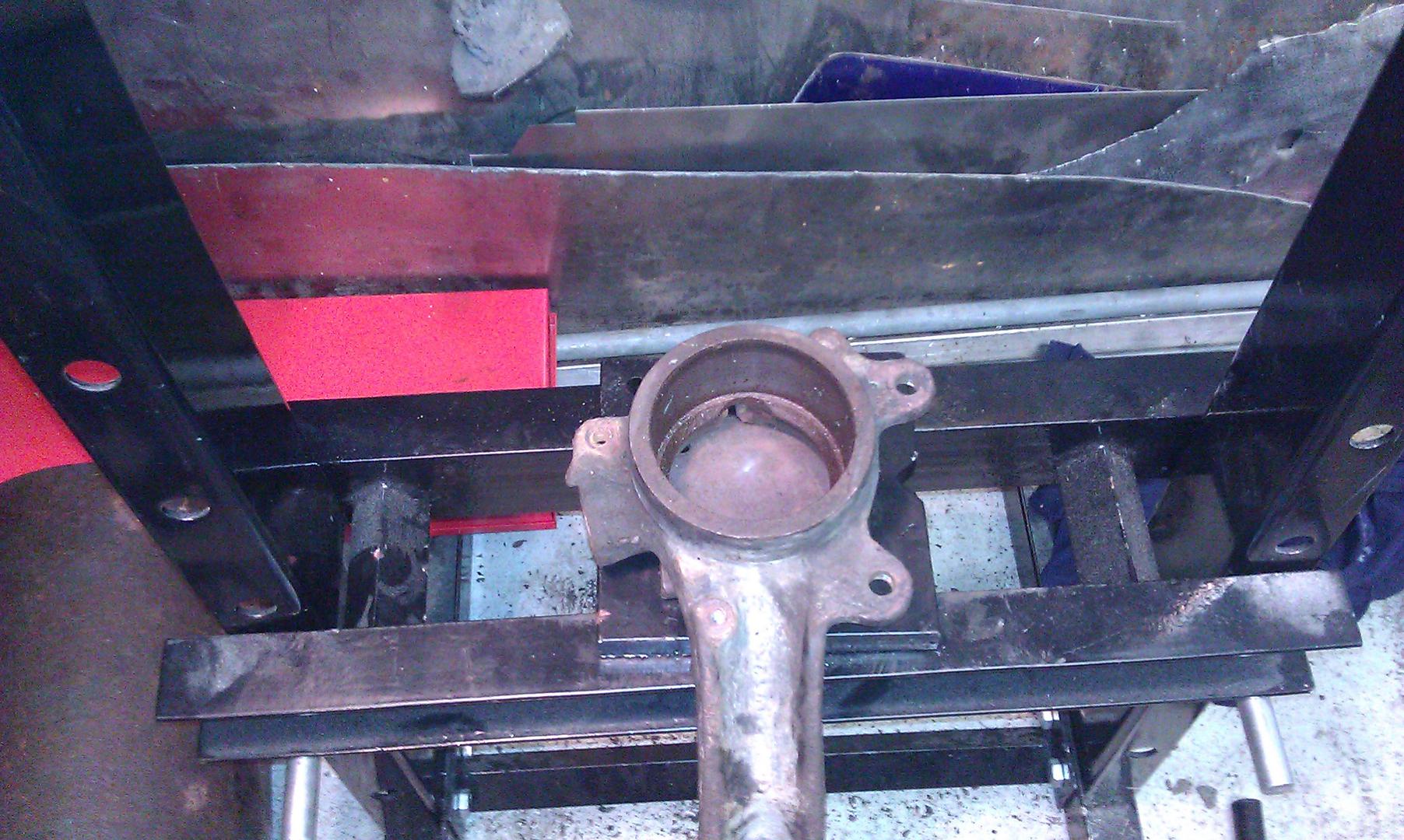

        Pyöränlaakerin vaihdoin viikonloppuna ja tiukassahan se vanha olikin. Ei prässillä hievahtanutkaan. Piti ottaa ihan rehellisesti se isoin vasara käyttöön, eli leka. Sillä sai alkuun ja prässillä ulos.

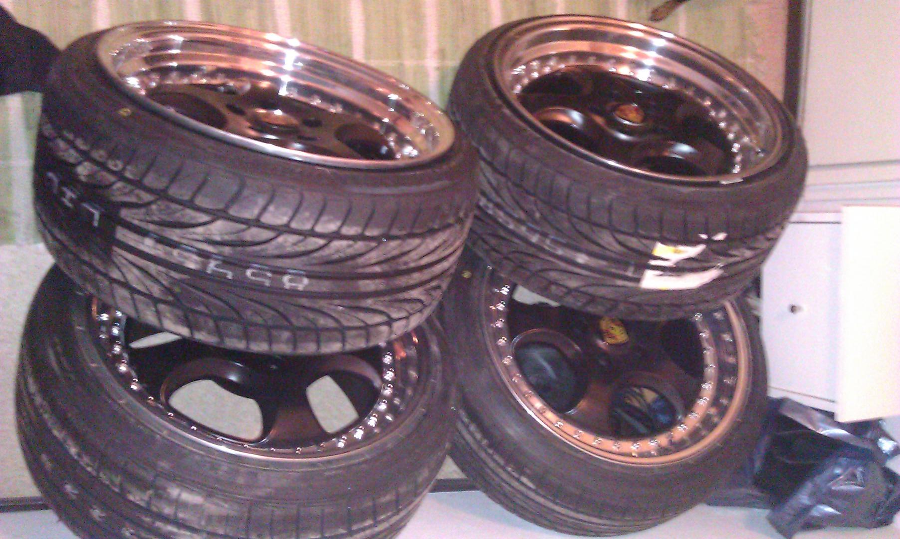

        Renkaatkin olisi vanteilla. Pitää sovitella joku ilta.

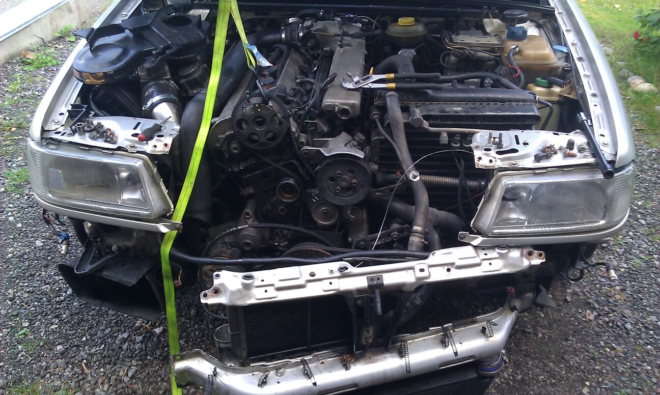

        • Joku vesiletkukin tehostimen pumpun ja kannen välissä alkoi kusemaan. Aika hankalassa paikassa osaa olla tuokin vuoto! Noh, onneks ei kansi vuotanut.

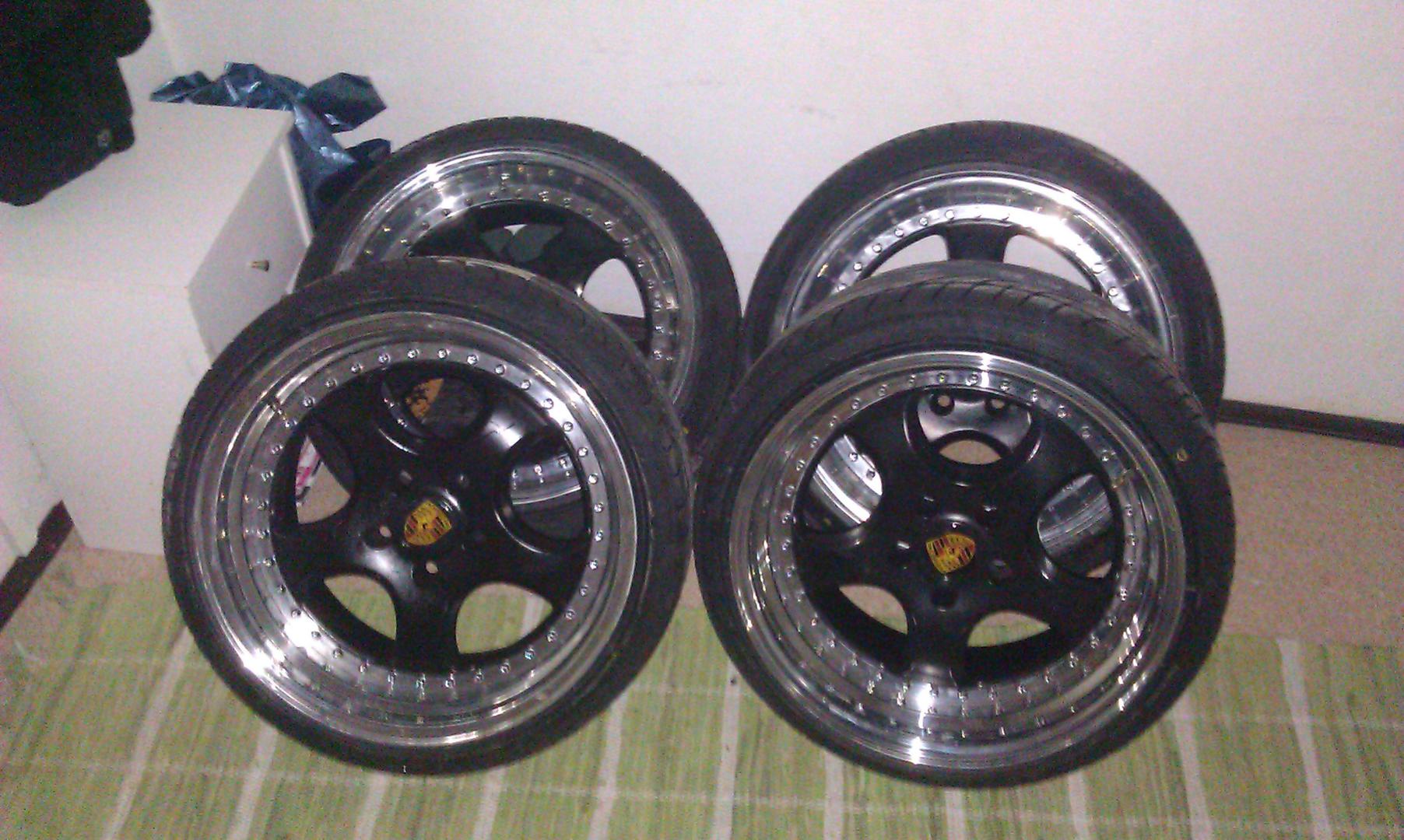

          Renkaista vanteilla pari kuvaa. Tarkimmat voinee huomata tutun linssiluteen :D
            Oliskohan sama letku jonka itse vaihdoin tovi sitten.
            Onnistuu vaihtaa ilman isompia fyysisiä vammoja, kun purkaa keulapellin, sekä pikkusyylarin pois. Hydr. pumppu pitää irroittaa kiinnikkeistään kokonaan, jotta saa sysättyä sivuun. Letkuja/putkia ei tarvi pumpusta irrottaa. Tollanen yhden illan homma 7cm letkun takia :/
              1,5-2 tuntia hommaan meni itsellä. Kannattaa laittaa silikoniletku. Hieman hankala paikka.

                • Varmaan sama letku mikä omassakin tihkutti ennen kansiremonttia, oli aika vaikea paikantaa ennen kuin sai tavaraa pois edestä. Oli mennyt lämmöstä ihan kovaksi eikä ihmekään että alkoi vuotaa. Taitaa olla nyt kaikki jäähdytyspuolen heikot paikat vaihdettu ja ensimmäistä kertaa kolmen vuoden aikana voi luottaa siihen ettei matka keskeydy vesivuotoon, muoviosathan siellä ensin meni yksi toisensa jälkeen.
                  • Heh, tuttu vuotopaikka ilmeisesti siis. Silmämääräisesti ~8mm sisähalkaisijaltaan tuo letku, olenko pahasti hakoteillä?

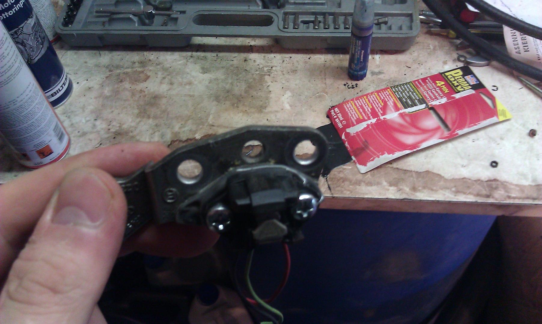

                    g40 anturi taisi jättää auton tänäaamuna pihaan, eli hall anturi pitänee laittaa tilaukseen jostain? Vag cat ei tunnista kuin rs2:en, liekö varaosanumeron saa siitä? Joku viksu saa auttaa tässä, ei ole pakko :)
                    • Letku josta mainitsin on ahtimelle lähtevän metalliputken päässä, taitaa olla 8mm sisähalkaisija.
                      Juuri vaihdoin G40 hall anturin tiistaina nokkapyörän takaa, aiheesta on täällä jonkin verran kirjoiteltu ja saa jonkun Golfin anturin viriteltyä alkuperäiseen runkoon mutta itse laitoin orkkiksen niin ei tule juotoksia tai liittimen vaihtoja.
                      • Silmämääräisesti ~8mm sisähalkaisijaltaan tuo letku, olenko pahasti hakoteillä?
                        Joo sitä luokkaa. Omassa oli ulkohalkaisija letkun keskivaiheilla 24mm :)
                        Itsekin laitoin tilalle silikoniletkun, vaikka ei sitä ihan joka vuosi tarvii vaihtaa. Vanhassa letkussa oli päiväys vuodelta 1993.
                        • Joo sama hall 034905161. Golffin hall käy tai esim. vpv valikoimasta. Liitokset kun tekee kunnolla, niin kyllä tuosta 10 min. askartelusta jää ihan hyvä tuntipalkka.
                          • Taidanpa kokeilla askarrella golfin anturista. Ajattelin jos siihen väliin laittaisi kunnon liimat että pysyy varmasti paikallaan. Pitäisi vaan keksiä liima joka kestää lämpöä.

                                  • Koska kuvia vanteista auton alla?
                                    • Viimestään ens kevväänä :D

                                      • Hall:in vaihdoin ja samalla fiksasin vuotavan vesiletkun ohjaustehostimen ja lohkon välistä.
                                        Vaan eipä käynnisty vieläkään.
                                        Vikakoodien muistissa oli g40, mutta tyhjättyä muistin se ei uusiudu. Antaa tosin tällaisen:
                                        00518 - Throttle position sensor (G69)
                                        20 - 00 Short to ground
                                        • Jeh. Onnistuin jotenkin tyrimään uuden anturin asennuksen. Kaveri tuli avuksi ihmettelemään ja mittailemaan niin b+ näyttäisi olevan maissa anturilta. Well spent 5h...
                                          En tiedä hakisiko seuraavaan päivään toisen golfin hallin vai laittaisiko suoraan tilaukseen orggiksen anturin.
                                          Oispa osannut heti asentaessa mittailla ettei mikään piuha ole maissa. Ei kai kuulu olla?
                                          Ilmeisesti saa virrat tuolta kaasuläpän asentotunnistimelta josta johtuu vikakoodi.
                                          Viimeksi muokannut jta; 16.9.2011, 19:26. Perustelu: Ota se tapatalk kuittaus pois
                                          • Auto lähtikin toimintaan vaihtamallani hallilla. Piti vaan purkaa hihnapyörä pois paikaltaan ja ihmetellä miksi vetää maihin. Vedonpoistaja oli ilmeisesti lävistänyt suojaukset ja sitä parantelemalla homma korjaantui.

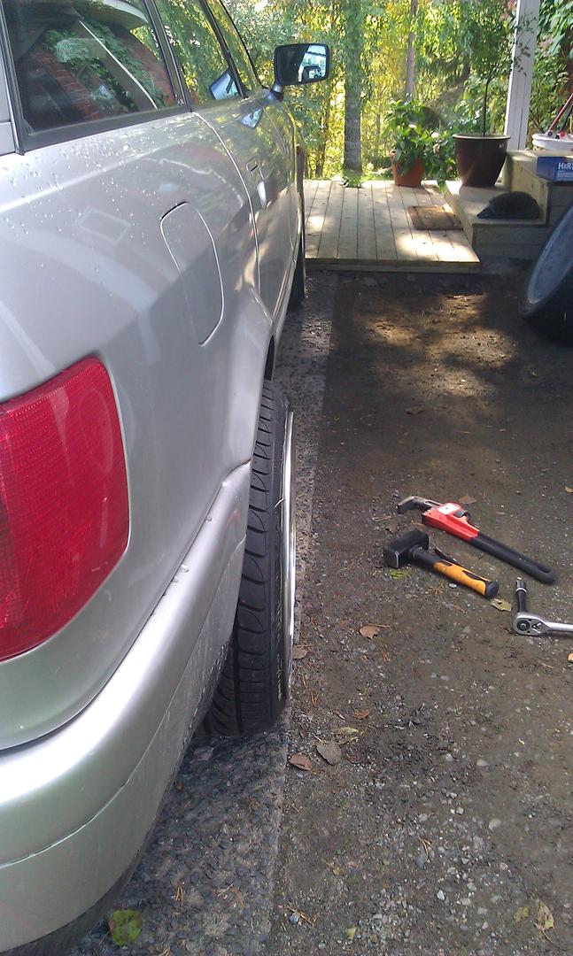

                                                  Taka-coilien säätömutterit ovat aika tiukassa. En saanut vasenta laskettua ollenkaan ja annoin periksi. Näyttää typerälle jos perä on 30mm korkeammalla kun keula noilla uusilla vanteilla.

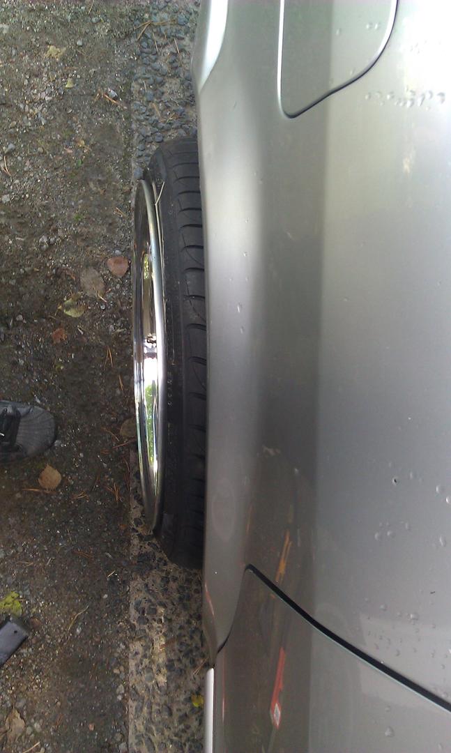

                                                  • Sovittelin vanteita alle.
                                                    Ei voinut jättää alle kuitenkaan, niin huonosti sopi nykyisillä levikepaloilla ja alustan asennolla. Myöskään kaarimankelini ei toimi takana ilman modaamista, ottaa siihen tuentaan kiinni mitä ei coupessa ainakaan ollut.
                                                    Eteen pitää saada vielä ainakin 20mm levitystä puolelleen ja takaa ehkä 10mm pois. Takaa coilit ihan ala-asentoihinsa. En saa kummaltakaan puolelta säädettyä. Ens kevvääks venyy allelaitto siis :)
