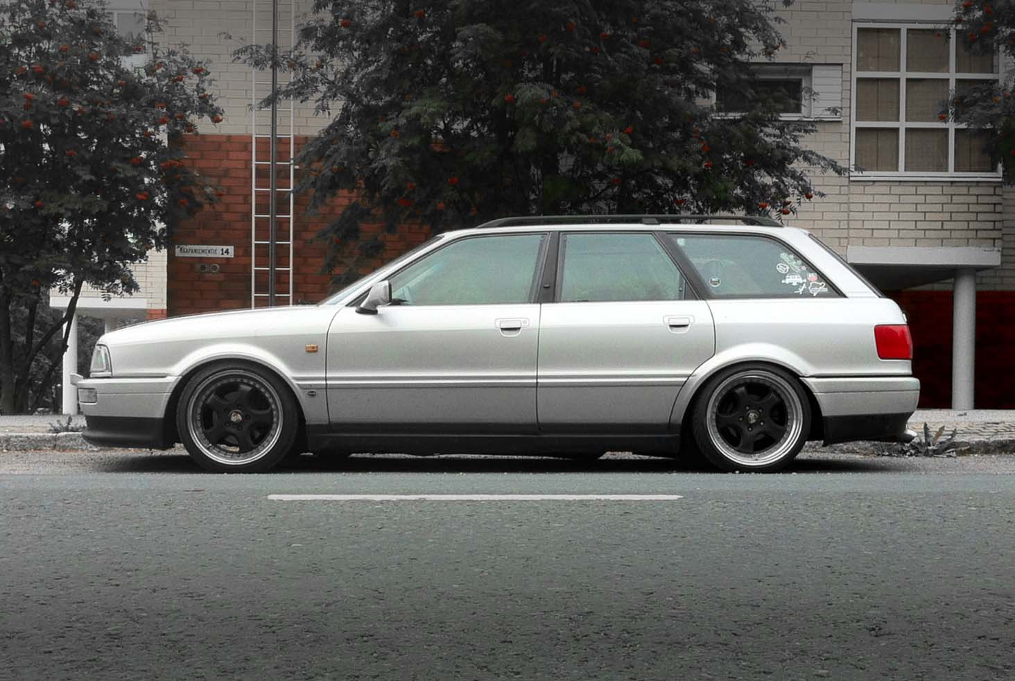

                  • Tästä lossista ei liiemmin kuvia liiku tässäkään ketjussa. Lisätään nyt yksi puhelimella näpätty kun osui sopivasti kohdalle aamulla.
                    • Hehee, thänks :)
                      Kylläpäs se puskuri roikkuu rumasti jaja....
                      • Onko tossa h&r ja bilstein setti alla?
                        • Ei ole. Coiloverit on. Aloitusviestistä selviää tarkemmin :)

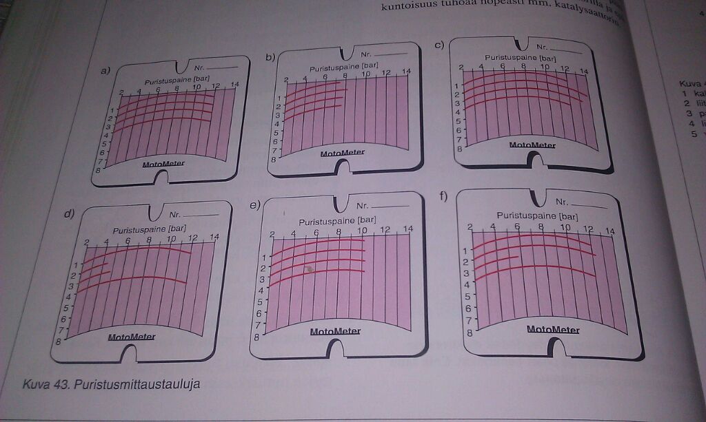

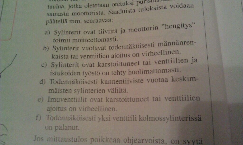

                                    • Ainiin, tuli hommattua tuollainen moottoritekniikan opus, itsensä sivistämiseen. Tuollaisia faktoja kertoo puristuspaineista

                                      Eli imuventtiileistä tuon mukaan johtuu puristuspaineet jossa pyöritään kympin paikoilla kaikissa pytyissä.
                                      Mitäpä mieltä viisaammat?
                                      Viimeksi muokannut Jaymz; 30.9.2012, 10:02.
                                      • En nyt ole sen viisaampi, mutta tuossa mainitussa esimerkissä paineet on pudonneet 2 bar. Tarina ei kerro raja-arvoja. Aiemmin oli mainittu tehtaan speksiksi Audin vitoskoneelle 9..13 bar, joten speksissä ollaan.
                                        Toki, jos olet kiertokankia vaihtamassa, joudut avaamaan sen pannun kuitenkin. Samallahan sen tarkistuttaa kannen ja mittaa sylinterit ja männät. Hyvällä tuurilla hoonaus ja uudet renkaan riittää.
                                        • Puristuspaine testin perusteella on mun mielestä tyhmää lähtee veikkaamaan mitään vikaa. Ohivuoto mittaus sitten sitä varten että tietää mistä vuotaa. Tosin usein jos jommassakummassa testissä jotain erikoista tulee ilmi niin kannenhan siinä joutuu kuitenki nostamaan veks niin loput on vähän turhaa sit.
                                          • En olisi itsekään oikein uskonut että puristuspaineesta voi kovin erikoisia asioita diagnosoida, mutta hyvin fiksunoloisesta kirjasta tuon löysin.

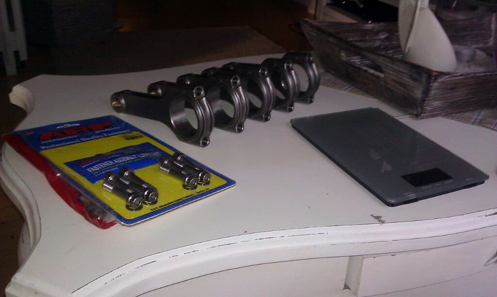

                                            • Tuollaisia saapui tänään.
                                              Kaikki oli tuollaisella keittiövaa'alla mitattuna 539g. Joku mittausraporttikin tuli mukana missä on silmäpainot, nuo taidan itsekin mittailla kunhan kehitän sopivanlaisen testipenkin.
                                              Tästähän se rahanmeno vasta alkaa...
                                              • Minkä firman veivit? Itselläni Rostenit oli ainakin heittämällä luvatun 1 g:n sisässä. Mittasin 10 mg:n tarkkuudella. :)
                                                • Valmistajasta ei tietoa, siksi vähän yllättikin tämä. Ei ihan noin tarkkaa vaakaa ole enkä kehtaa vihannestiskille lähteä noiden kanssa :)
                                                  Mitähän noiden silmien koot pitäisi olla jos jostain saan mittaa lainaan?
