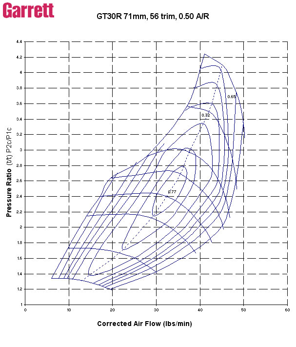

  • Pystyy, jos tietää suurinpiirtein paljonko koneesta menee ilmaa läpi milläkin kierroksilla.
    • Itse en sitä tietoa omaa, mutta moni viisaampi osaisi varmaan vähän antaa suuntia? :)
      *katse kaakkoon* :D
      • Menee arvauslinjalle aina, jos ei ole ko. setupista dynoajoa ja ahtologia samasta ajosta. Niiden perusteella pystyy (ainakin summittaisesti) piirtämään käppyrän kompurakartalle. Etukäteen siis ollaan aina arvauksen varassa enemmän tai vähemmän varsinkin harrastajatoiminnassa ilman hienoja simulointijuttuja.
        Myös erilaisia laskureita on olemassa, mutta niihin tarvitaan moottorin hyötysuhdetieto, jonka arvaaminen on sangen hankalaa. Alueelleen sen voi tietysti laskea jostain muustakin yksilöstä, mutta turbiini vaikuttaa asiaan.
        Mitä noita on aikoinaan aika paljonkin tullut pyöriteltyä niin tavallisesti ongelma piilee siinä jossain 20lb/min ja 2.5 painesuhteen tienoilla, jossa hyrrä tavallisesti varsinkin pienehköllä turbiinilla tahtoisi jo kovasti pyöriä, mutta moottoriin ei oikein vielä niillä kierroksilla mahtuisi -> painesuhde nousee sakkausrajalle.
        Tälläkin kertaa kaikki vaikuttaa kaikkeen, joten ollaan enemmän monimutkaisen kuin yksinkertaisen asian kimpussa. Nokkahommillahan esim voi vaikuttaa huomattavasti siihen miten moottori luonnostaan hengittää milläkin kierrosalueilla.
        • Tuossa jonkin sortin laskin. Listoilla ainakin yleisimpiä ahtimia, mutta ei mitään erikoisuuksia.
          • Kiitoksia, tämä auttoikin ymmärtämään asiaa.
            Eli, jos oikein ymmärsin tuossakin ollaan jo luultavasti sakkausalueella ko. moottorin tilaneessa?

              Kyllä tuon kompuran helposti saa vitosessa sakkaamaan. Varsinkin pienemmällä turbiinilla.
              Asiaa voi ehkäistä kompurakotelolla jossa sakkauskanava, nokkia ajottamalla ja/tai vaihtamalla.

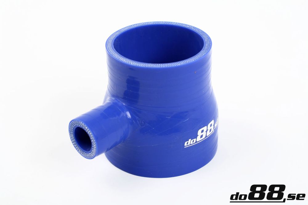

                Eilen innostuin painetestiä tekemään kun näyttää taas seokset menevän täyskaasuvedossa kympin pintaan niin ainakin ennen kaasuläppää oleva soviteletku mistä lähtee isv:lle haara pihisi alapuolelta. Kannattaako harkita silikonista päivitystä vai onko alkuperäinen parempi valinta?
                Ilmeisesti kuitenkin alkuperäinen on tuo niin jos alkuperäinen kestää 20v niin... Tietty jos nopeasti jostain saisi silikonisen.
                  Ei kait tuo orginaaliletkunpätkä nyt mikään "hirvittävän" huono ole uutena vakiokäytössä (ikä ja erilaiset soosit tekevät kyllä tehtävänsä, eli ei ikuinen), mutta suosittelen silikonista jos vähänkään enemmän virittelee.

                    Imunokkaa kääntämällä päästiin sakkauksesta eroon.

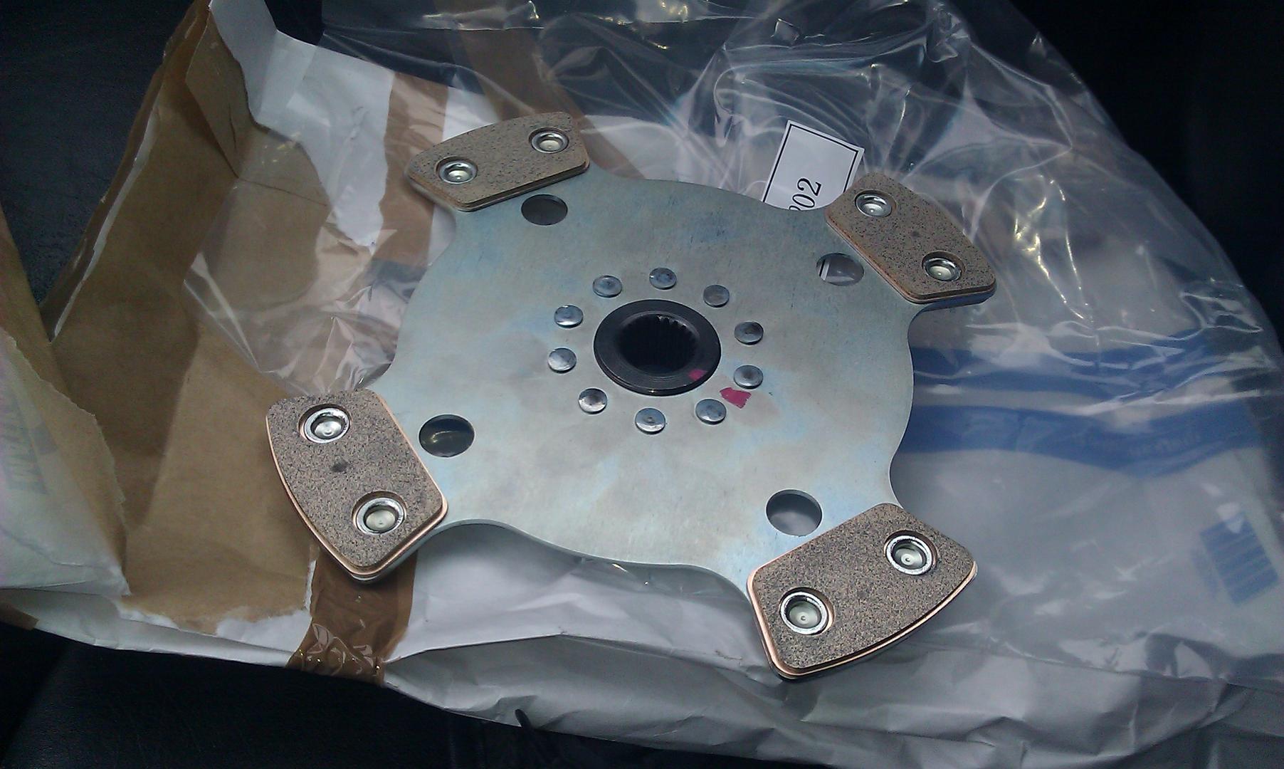

                      Björk motorsport toimitti uuden kytkinlevyn mielestäni kohtuulliseen 165e hintaan. Katsotaan pystyykö tuon kanssa elämään.
                      • PO´n levy on tismallen samanlaine.
                        • Mitäs tästä ois tarkotus vääntöä irrottaa kun tuollanen levykin? :)
                          • Varmaan +750nm vaatii tommosen ;)
                            Ja Ape-Importillakin on samaa levyä.
                            • Tarkoitus saada pitämään kytkin, ei luistamaan :)

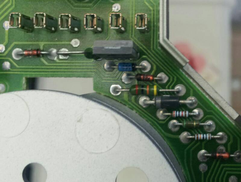

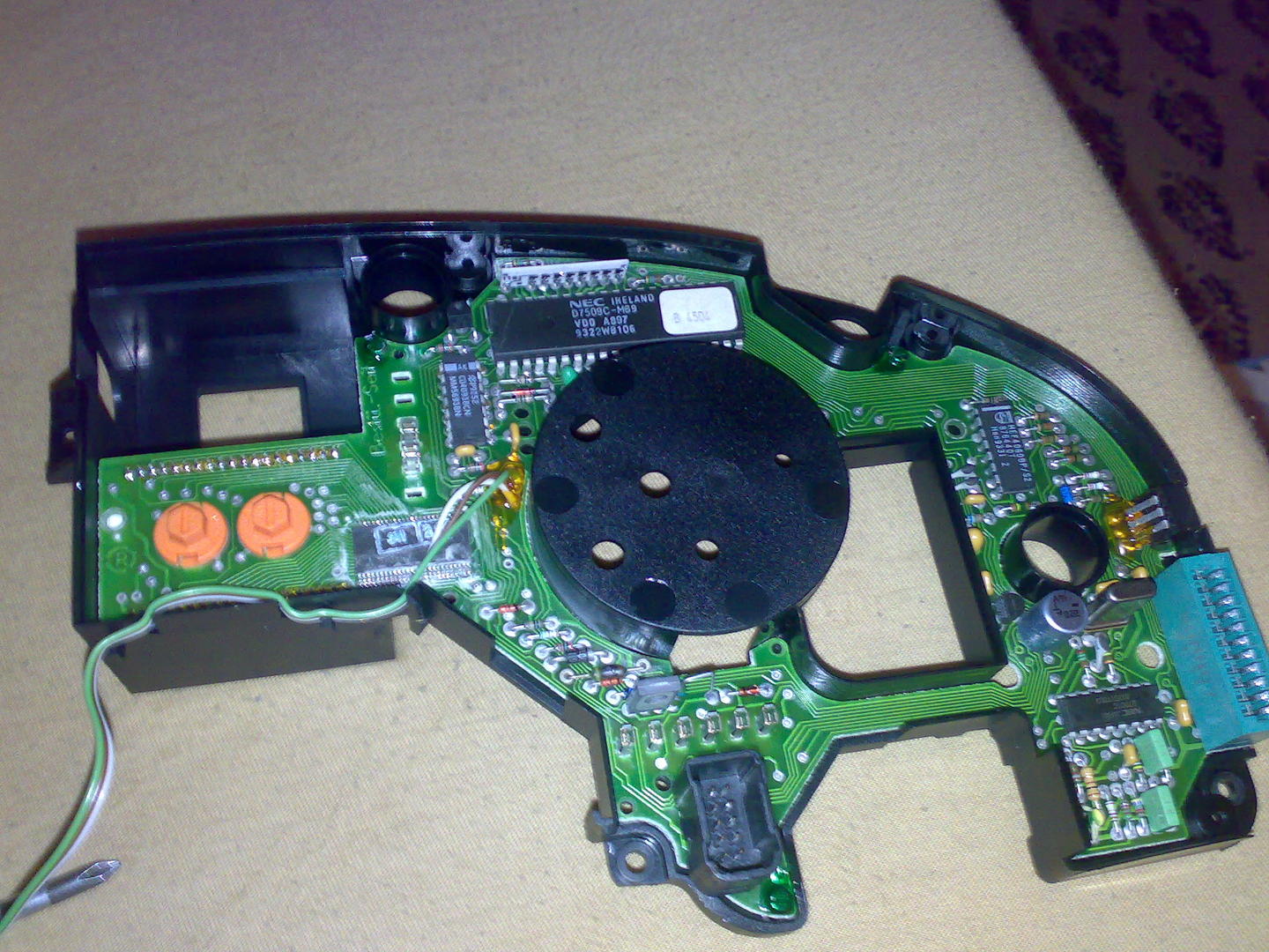

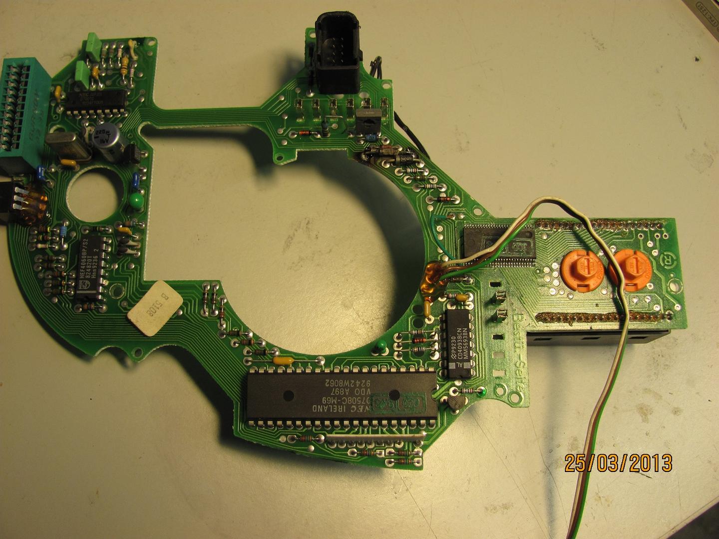

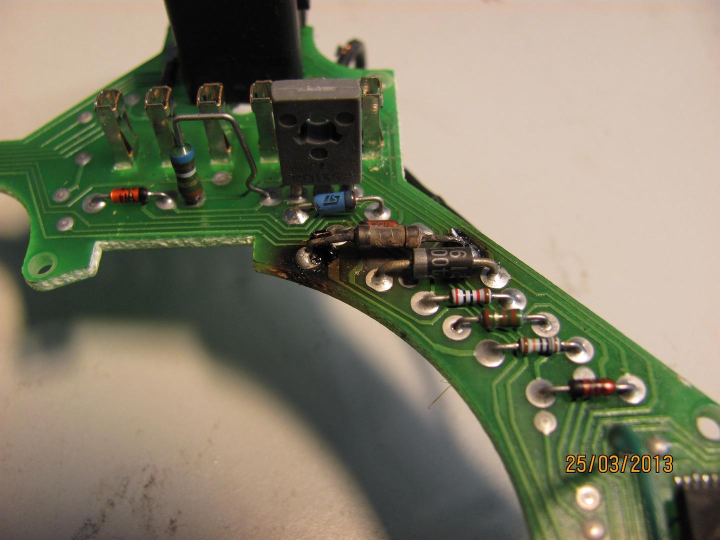

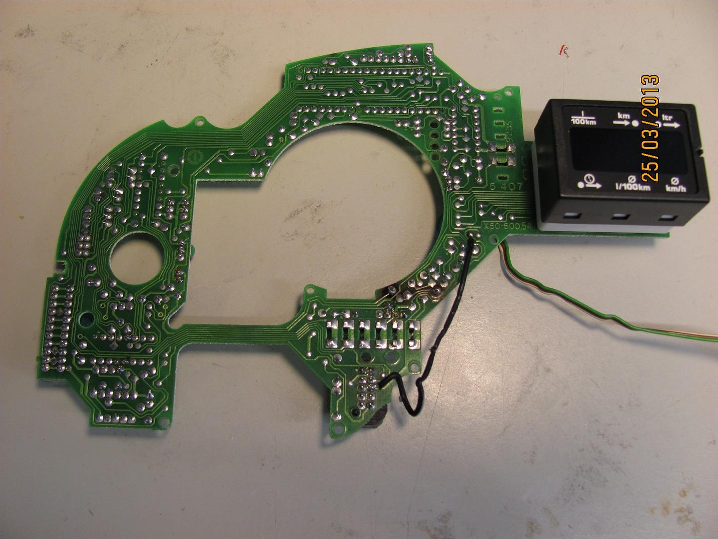

                                            • Mittariston ajotietokone on pimeänä ja kaveri on nyt vilkuillut sitä. Palanut vastus ainakin on, mutta ei saa selvää mikä arvoltaan. Osaisiko joku mitenkään auttaa? Olisi aika iso apu nyt.
                                              Kuvista selvinnee mikä vastus siis.
                                              • Voi olla myös diodi. Lisäksi lie syytä himppasen selvitellä, mikä tuon on polttanut, ettei tartte olla taas vaihtamassa, jos varsinainen vika ei ole tuossa itsessään.
                                                Edit. Ylempänä Sleepyn kuvassa samalla paikalla on vastus, mutta väreistä ei ihan saa selvää.
                                                • Hetkinen, missä sleepyn kuvassa? Mielestäni en ole ikinä ketään laittanut ignoreen, nyt ei kyllä näy eikä sytytä :D
                                                  Kaveri tätä korjaa joka osaa homman, mutta ei edes hän pysty nyt näkemään mitä on pinnasta haihtunut ilmaan.
                                                  • Varmaan viesti 532 kyseessä.
                                                    • Yksi kuva löytyi vielä lisää.

                                                        Voin purkaa yhden ehtoommalla ja koittaa tihrustaa komponenttia.
                                                          Re: S2 avant -93 rojekti.
                                                          Tuosta pitäisi saaha selvää

                                                          • No nyt! Kiitos ja kumarrus :)
                                                            • Kaveri kiitteli kovasti kuvasta.
