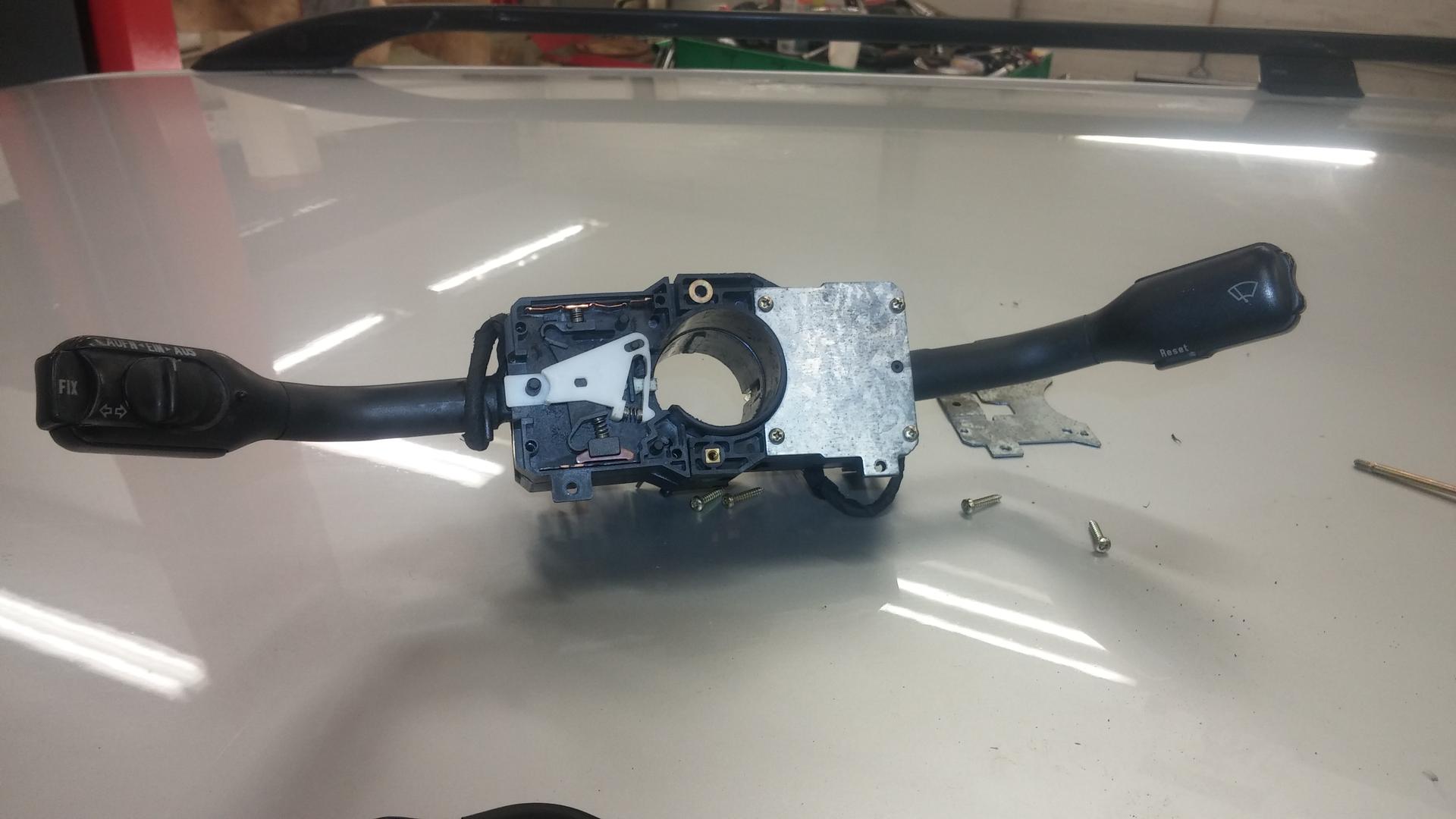

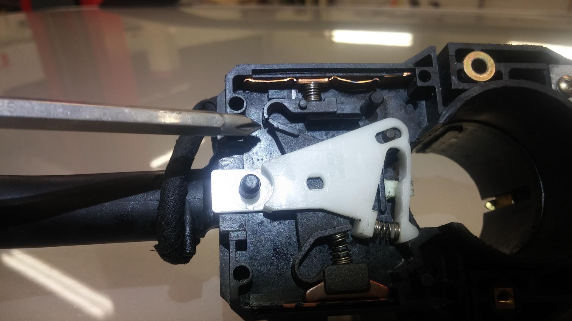

  • Katos myös valokatkaisijan liitin, itse huomasin sen vasta kolmannen katkaisijan vaihdon yhteydessä
    • Valokatkaisijan liitin, ohjauspylväässä varmaan jossain?
      • Joo eli siinä ratin muovien alla eli valo ja vilkkukatkaisijan liitin, mulla oli johtosarjan puoli lämmennyt
        • Taidan käydä hakemassa varmuudenvuoksi uuden valoviiksen motonetista kun ei maksa toista kättä. Liekö ässässä 10 vai 13 pinnisellä liittimellä?
          • Motonetin 13-pinnisellä liittimellä varustetut viikset sopi ja lähti sen vaihdolla toimintaan.
            Vanhassa oli muoviosa mennyt poikki sisältä, eikä koskettimet yläpuolella liikkuneet ollenkaan.
            Cruisen koitan vaihtaa vanhasta viiksipaketista, kun tässä kerkeän purkaa ja puhdistella sen.

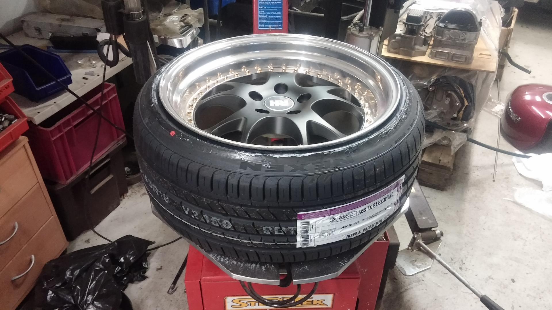

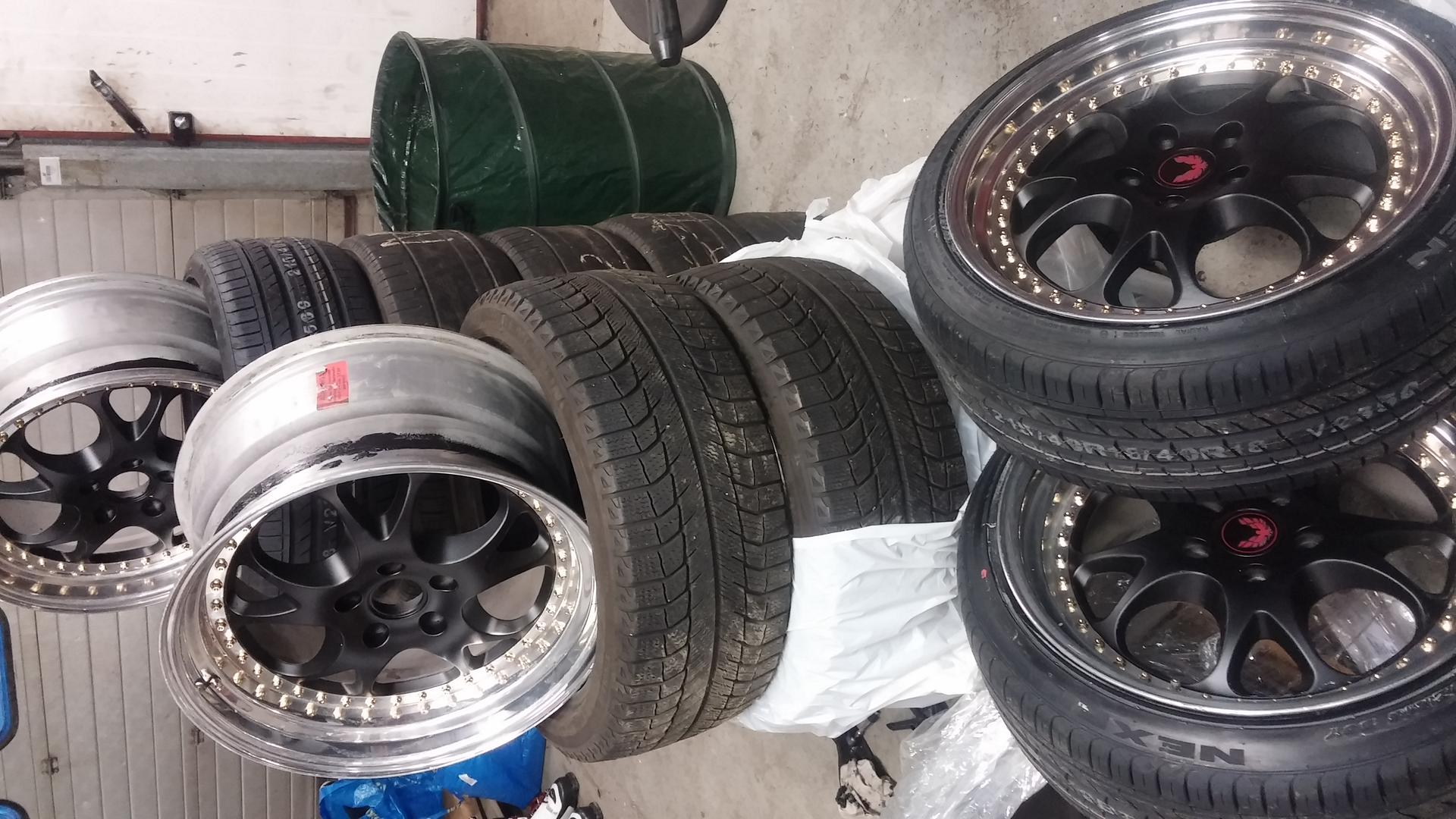

              • Pientä tieseriä tulevasta.
                • Mitkäs näiden mitat oli?
                  • 18", edessä kapeammat ja takana leveämmät. Mittaustavasta riippuen tuumakoot välillä 8,5-10. Katsotaan miten mahtuu. Entiset 9,5" takaset ei raapineet missään tilanteessa vaikka kaaria ei oltu rullailtu.
                    Renkaiksi piti valikoida varmanpäälle 215/40 jokakulmaan kun ei kauheasti tietoja ollut miten leveä on tuollainen nexen oikeasti on.
                    Pitäisi olla ajoltaan aika laadukas kumi:
                    http://www.tyrereviews.co.uk/Tyre/Nexen/N-Fera-SU1.htm
                    • En suosittele ajamaan venyrenkailla hirmu kovasti, eivät pysy vanteella.

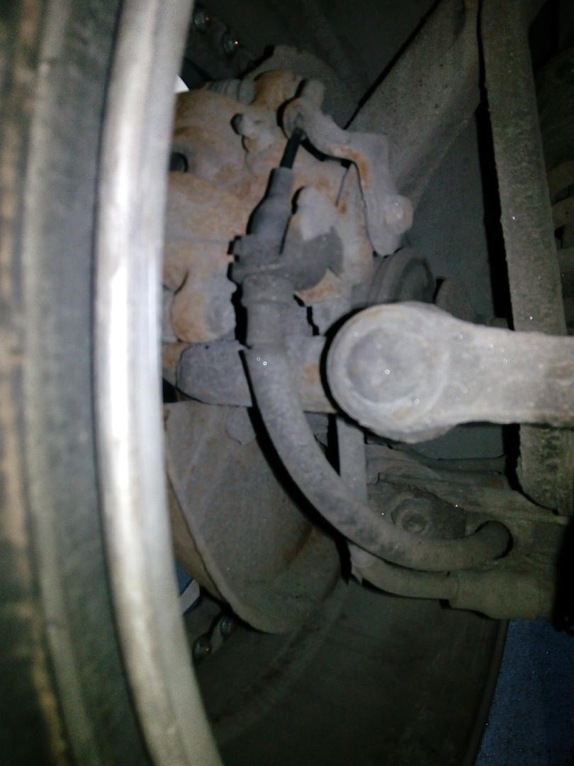

                                    • Pasi, vakoilinkin taas ketjustasi sinun ratkaisua ja varmaan päädyn nyt siihen kun löytyi lähimaastosta urssin takasatulat.
                                      Ainoa mikä mietityttää on käsijarruvaijerin lähtö satulasta. Miten sait sen yltämään kun ainakin kasikympissä lähtö on alaspäin ja urssissa vaaka-asennossa?
                                        B7 s4 takajarrut on bolt-on, ainoastaan jarruletkua joutuu jatkamaan sopivaksi katsomalla tavalla ja kannakkeesta hiukan poistamaan materiaalia. Käsijarruvaijeritkin sopivat paikalleen nätisti.
                                        Kun katselee hiukan mistä osia ostaa niin mahtuu hyvinkin 500e budjettiin. Osanumerot vaikka tästä.
                                        • Quattrossa lähtee keskelle päin, etuvedossa eteenpäin. Vaijerit on itsellä orkkikset.
                                          http://pasin.kuvat.fi/kuvat/Audi+90+...a/IMAG0495.jpg
                                          • Eipä nyt taidakaan onnistua niillä satuloilla avanttiin.

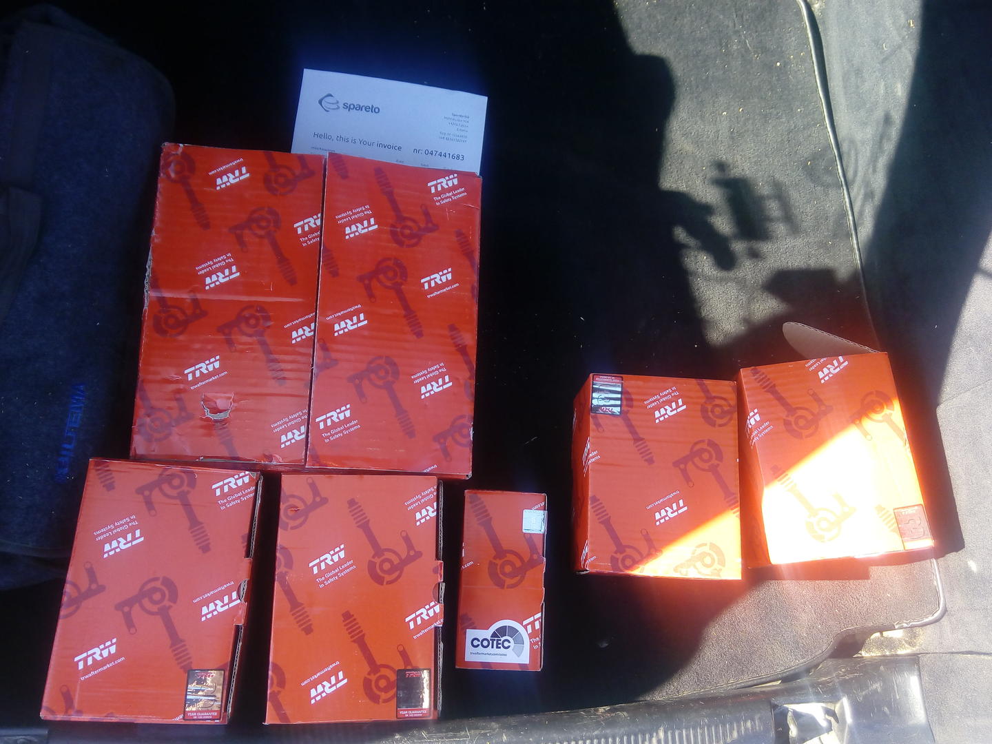

                                            • Sparetolta tulikin b7 s4 takajarrukamppeet todella nopeasti vaikka satuloille luki tilatessa 4vk. toimitusajaksi.
                                              • Paljon jäi setille hintaa ?
                                                • 380e toimituksineen.
                                                  • Ei ole enään pahan hintaiset. Oliko tuossa letkutkin ?
                                                    • Jarruletkuja en voinut tilata kun ei ole tietoa mitkä letkut käy suoraan, voi olla ettei käy mitkään ja pitää tehdä sopivat.
                                                      • S4 letkut käy suoraan. Ovat tosin himpun liian lyhyet, mutta siis yltävät kuitenkin. Pikkuisen pitempää letkua löytyy muistaaksen 3B/BG 4 motion Passatista.
