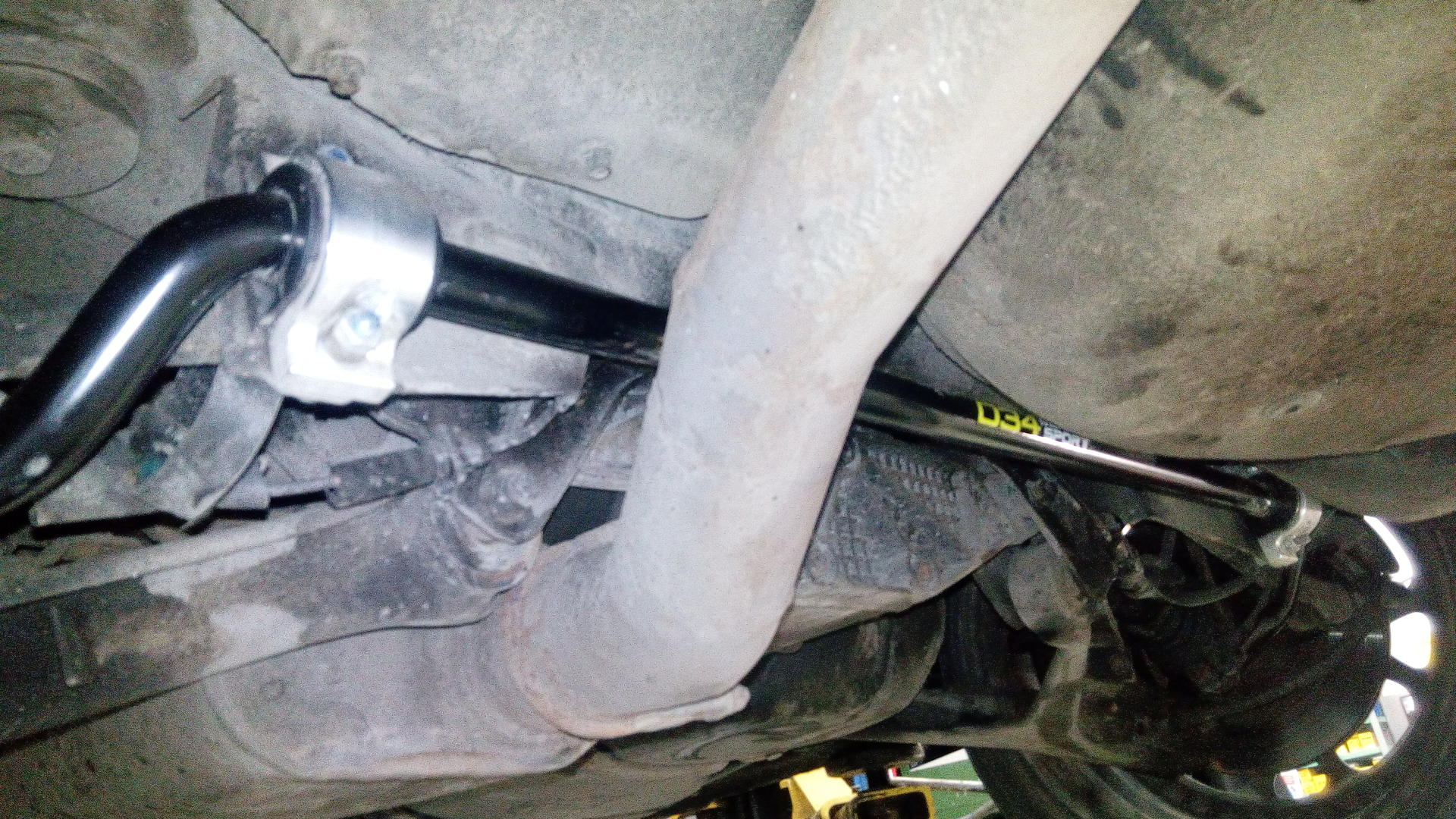

                        • 034 takavakaaja tuli hankittua ja ruuvattua autoon paikalleen. Kilohinta kohdallaan...
                          • Tuliko miellyttävä muutos? Olen haaveillu h&r 19mm rs4 kangesta, mutta tuo taitaa olla vielä jytkympi?
                            Ootko tota kiinnityskohtaa vahvistellu? Ilmeisesti joillain on jäykällä tangolla apurunko antanu periksi...
                            • Jos on lähelläkään b5 koppaseen tulevaa muutosta niin on kyllä joka euron väärtti. Tuohonhan tulee ne alumiiniset jäykiste kapulat millä tuo vakaajan kiinnitys lärpäke tuetaan kunnolla runkoon kiinni.
                              • Kerrohan kokemuksia. Itseä kiinnostaisi urssiin päivittää jytkympi tanko kanssa.
                                • Coupessa whitelinen takavakaaja jäykimmässä asennossa ja eron kyllä huomaa!
                                    Samoin ex:ssä coupessa oli whiteline ja ihan erot asentojen välilläkin huomasi.
                                    • 25mm kankihan tuo. Eiköhän se eriydy apurungosta aikanaan, katsellaan mitä sitten keksii.
                                      Vielä ei osaa kovin hyvin sanoa eroa tuntumassa, katsellaan kun tiet liukastuu.

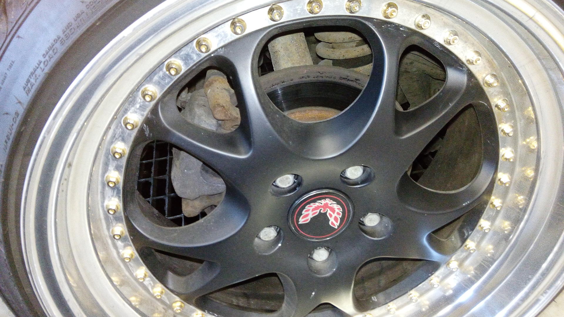

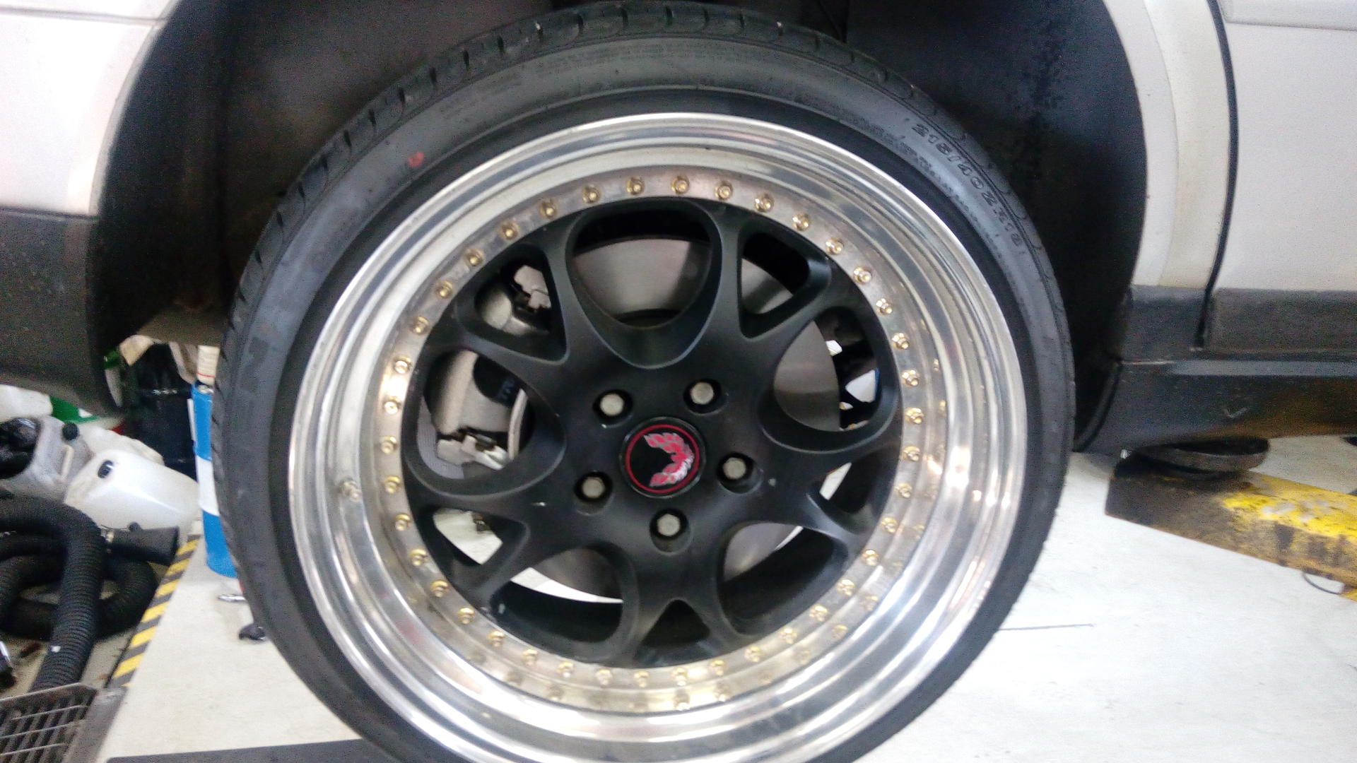

                                      • Käsitinkö oikein, että vanteesi mitat olivat 8,5" edessä ja 10" takana? Olisko kuvaa laitaa miten asettuvat avantin alle?
                                        • Kyllä ne sitä kokoluokkaa on. Spaceria on pakko olla takana 15mm, edessä sitten enemmän... Venyrenkaathan ne vaativat kaverikseen.
