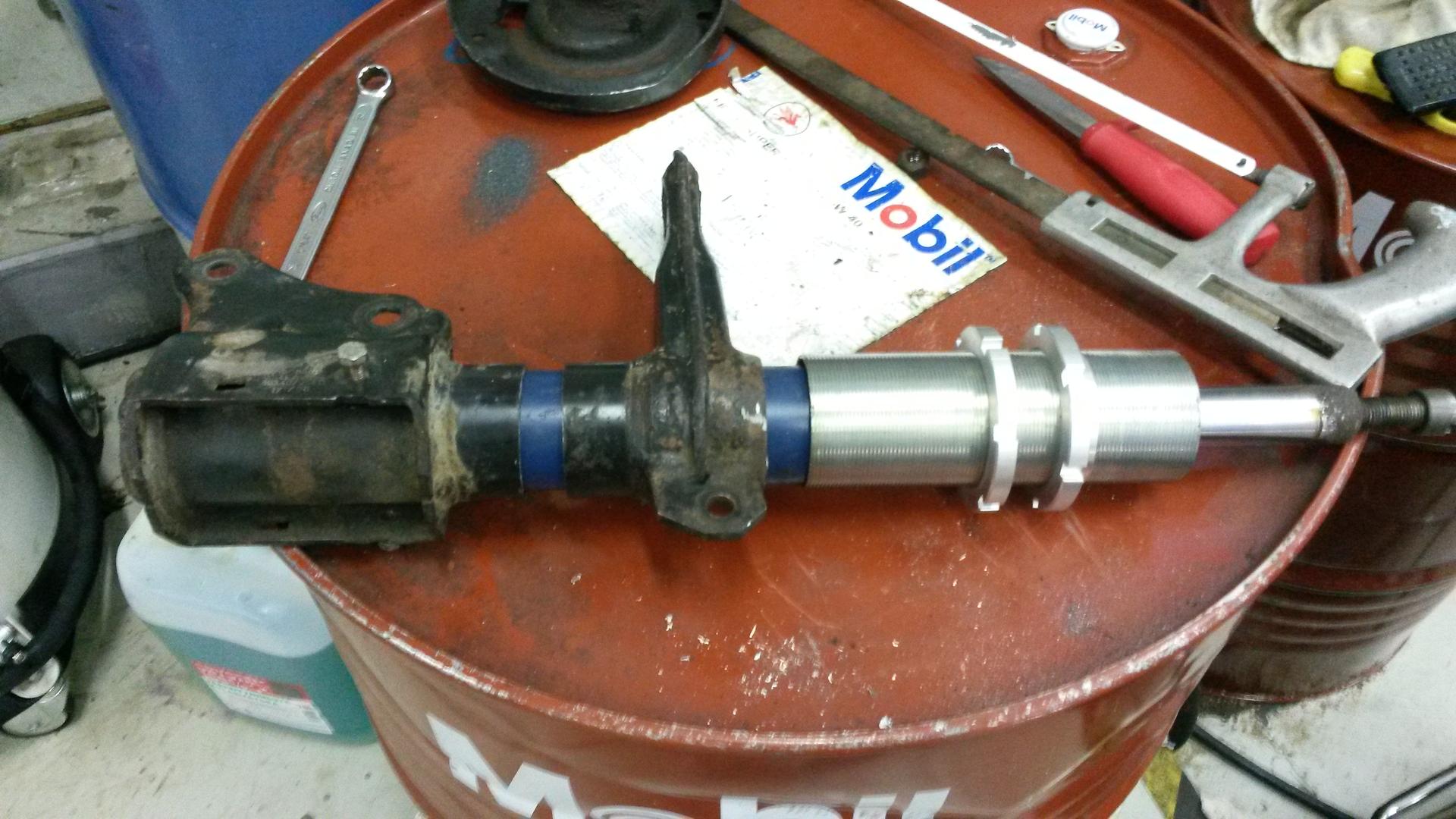

                    • Voin suositella rally & race valmiita kierreholkkeja tällaiseen projektiin. Iskarin tulppa käy suoraan kierteille.
                      Viimeksi muokannut Jaymz; 9.12.2015, 11:58.
                      • Nämä oli vissiin 51mm. pikkutolpat ?
                        • Ihan s2 vakiotolpat :)
                          • Jeps ei vaan nettisivuilla sattunut silmään kuin 51 milliset kierreholkit.
                            • Se on sisämitta!
                              • S2:n etutolppa on 55 mm. Miten siihen menee 51 mm?
                                • En minä osaa kyllä paremmin kuvailla kun viestin #850 kuvassa näkyy. Siellä on vakioiskari sisässä.
                                  • Eikös noissa valmiissa ratkaisuissa ole yleensä tolppa sisällä? Tuleeko siulla nyt palasista hitsattuna tuo tolppa? Itse teetin silloin tolpan ympärille sopivan kierreholkin, pujotin sen tolpan päälle ja hitsasin kiinni: http://pasin.kuvat.fi/kuvat/Audi+90+...211_173646.jpg.
                                    • Kuvassa kyllä näkyy et tolppa on pätkitty poikki, ja holkki ilmeisesti hitsataan osaksi putkea..?

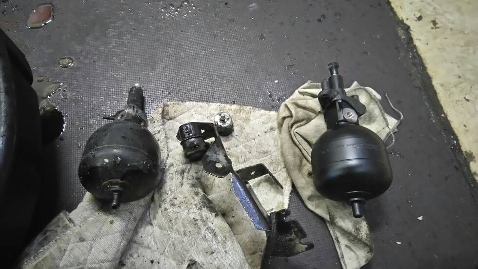

                                            • Muitten osien yhteydessä tuli sparetolta tuollainen painevaraaja kun järkihintaan sai.
                                              Jos ei heti tokene järjestelmän vuodot niin pitänee entisöidä letkutkin.
                                              • Millä osanumerolla löytyy tuo pommi sparetolta? En tahdo löytää itse...
                                                Edit. löytyihän se sieltä, kun haki alkuperäisellä osanumerolla.
