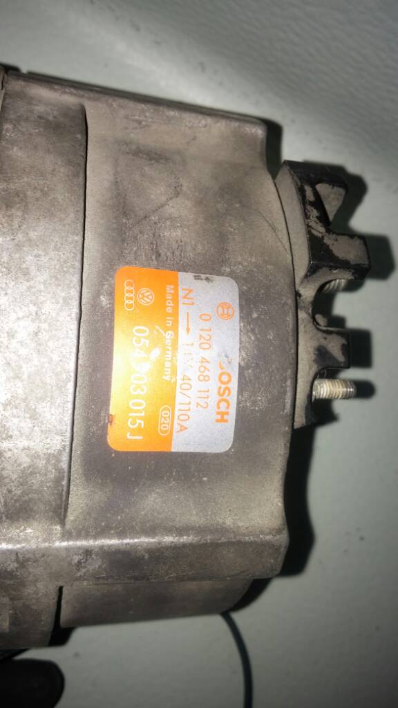

      • Ettei pääse liikaa ylpistymään niin nyt alkoi laturi piiputtamaan. Jännitteensäätimestä hiilet finaalissa, mutta kolmea erilaista säädintä kokeiltuani ei eloa. Pitänee siis nöyrtyä laturikaupoille.
        Googlailtuani tuo taitaa olla Urs4:en laturi?
        • Nopasti 7 rev. Etkasta katottuna, tuo 90A laturi löytyy ainakin AFB ja AKN konsernin koneista, eli 2,5tdi nokka-sorveista.
          • 110A lukee kuitenkin?
            • Sitä suuremmalla syyllä. Dieseleissä on monesti jytkyhköt laturit.
              • Laturi löytyi ihan noita varaosanumeroita tarjoamalla hessumobiiliin, ensin tosin tuli väärä.

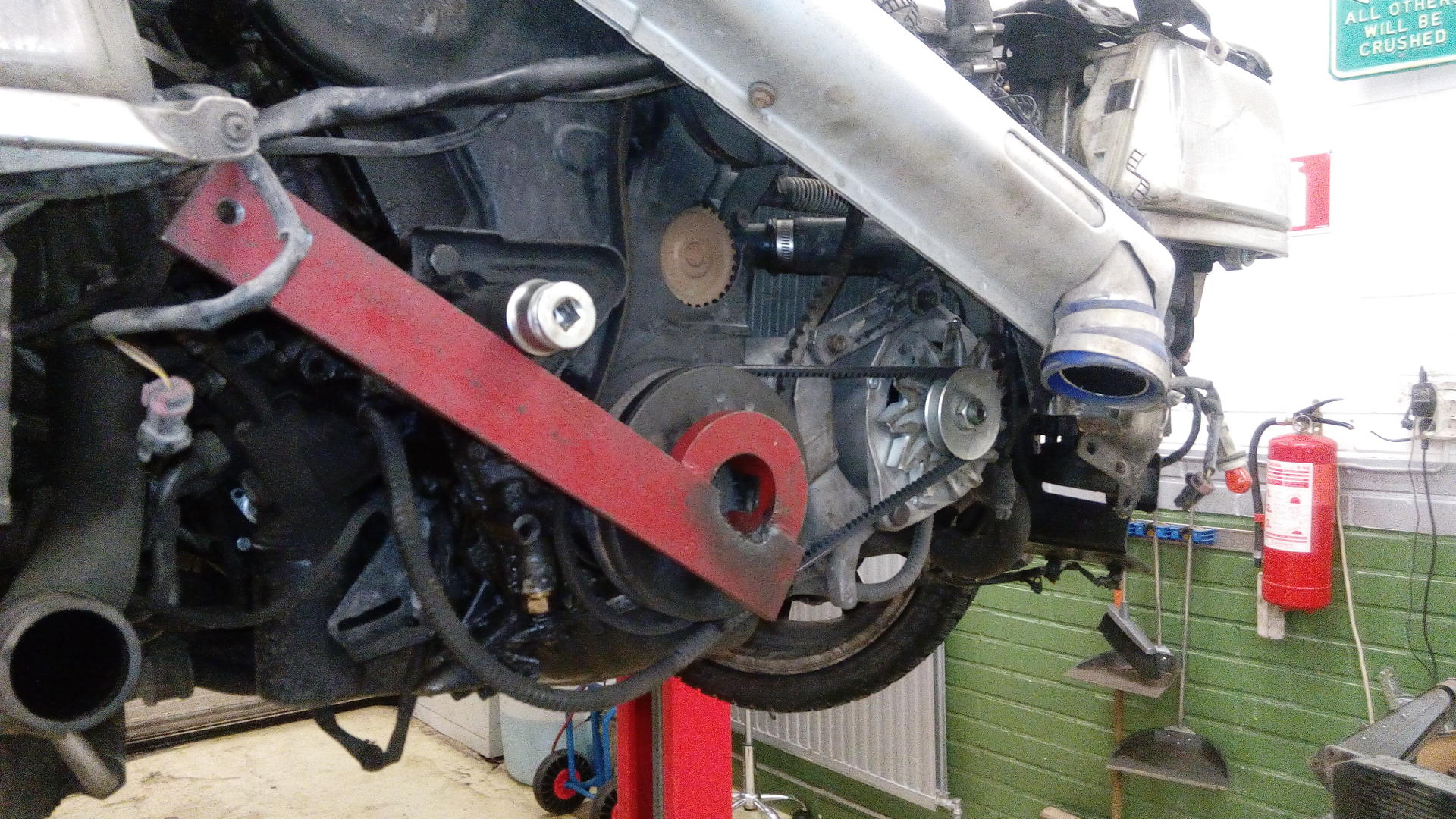

                Laturikin alkoi starttaamaan autoa huonosti, laitoin senkin melkein perään uuden.

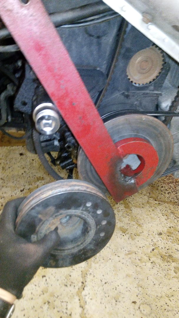

                Eilen tuli sitten utakoitua se NG:n hihnapyörä kampuran jatkeeksi :)
                • Ihan entisöinniksi taitaa mennä!

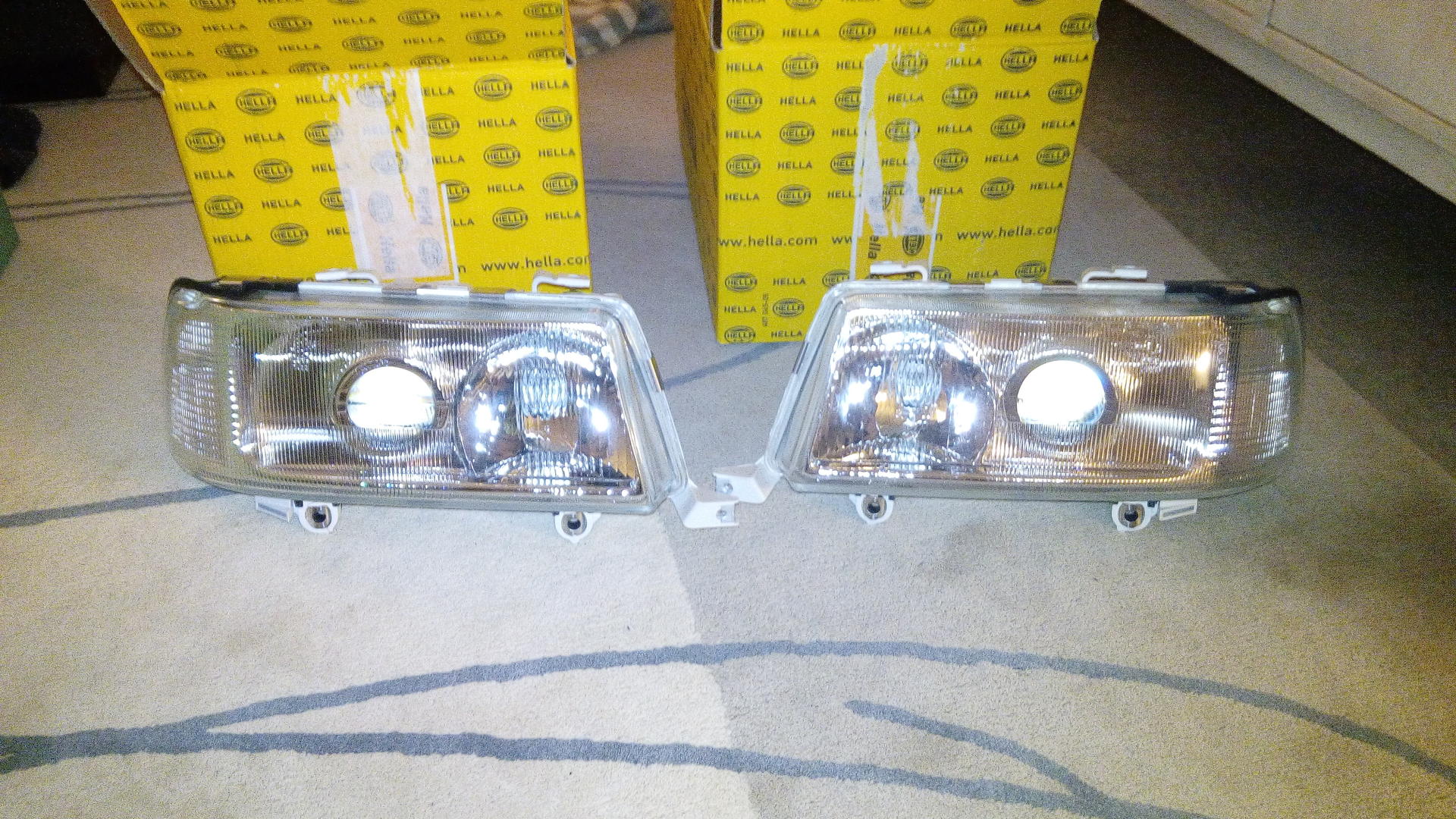

                  • Mistä ostit umpiot? Nykyään noilla hinta sama kuin painonsa verta kultaa.
                    • 250-300e/kpl OEM umpioista ei ole mielestäni mitenkään paljon, varsinkaan kun on kyseessä aika marginaalituote.
                      • Joo, ei. Mutta kolme vuotta sitten noita sai halvimmillaan 165€/kpl.
                        • Nyt ei meinaa käytettyjä löytyä siihen hintaan.
                          Ebaystähän nää, uudet toki.

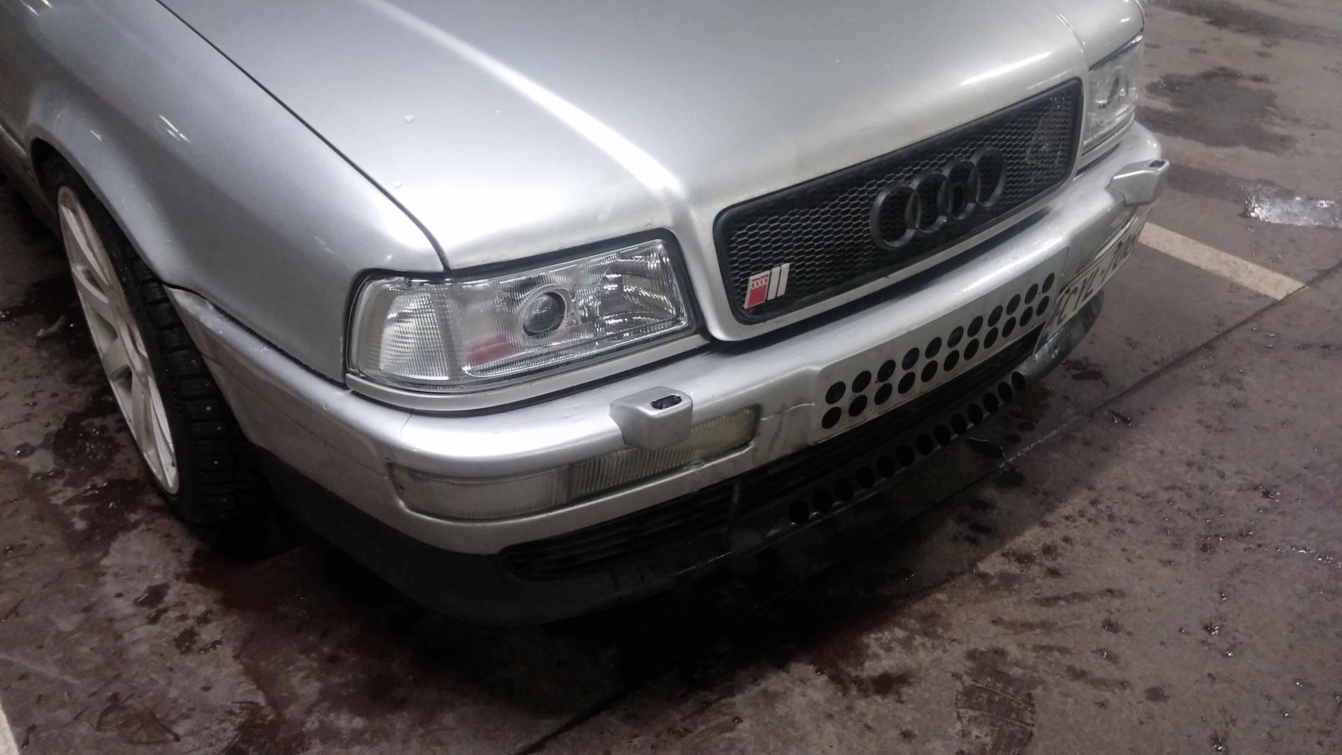

                          • Aika kirkkaat on linssit muuten vanhan ja virttyneen keulassa.

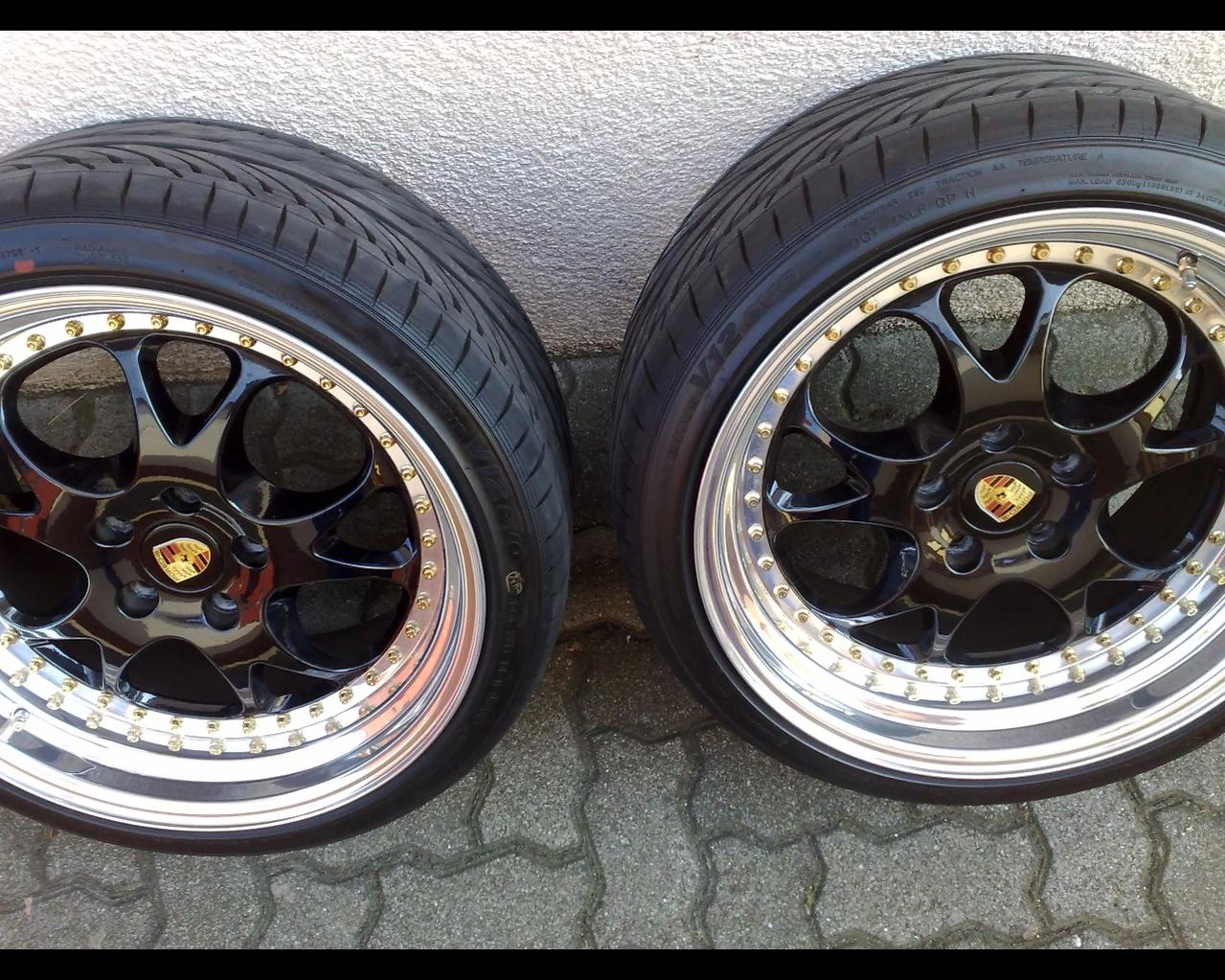

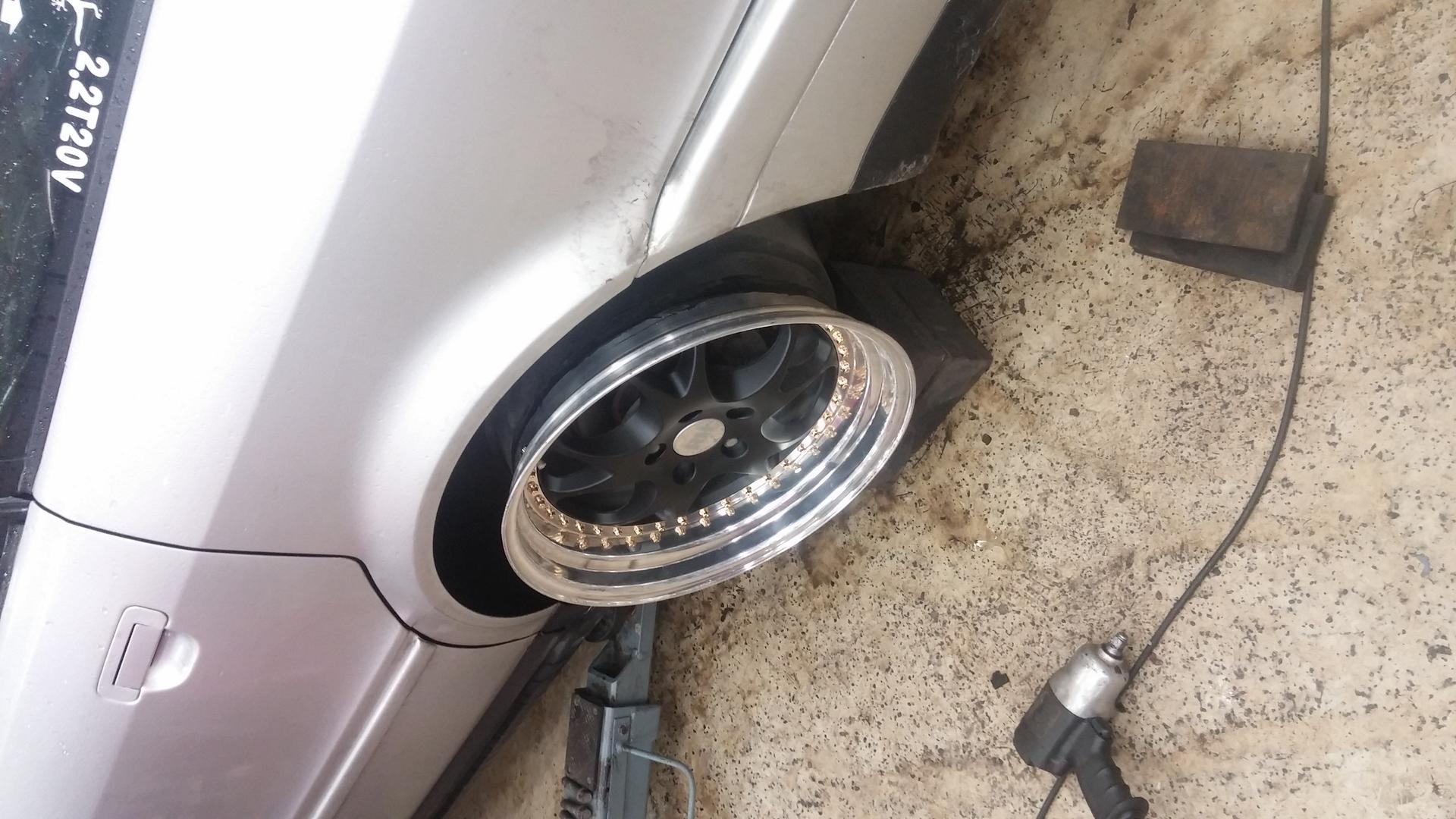

                            • Nyt kun auton väriä en kerennytkään 'vaihtamaan' niin alkoi harmittamaan tuo kesävanteiden keskiöiden maalaus.
                              Noh, hyvä syy ostaa uudet vanteet? Kyllä.
                              Tuli ostettua projektikuntoiset rh zw3:set. Jotain tuollaista suunnitelmissa kesäksi:

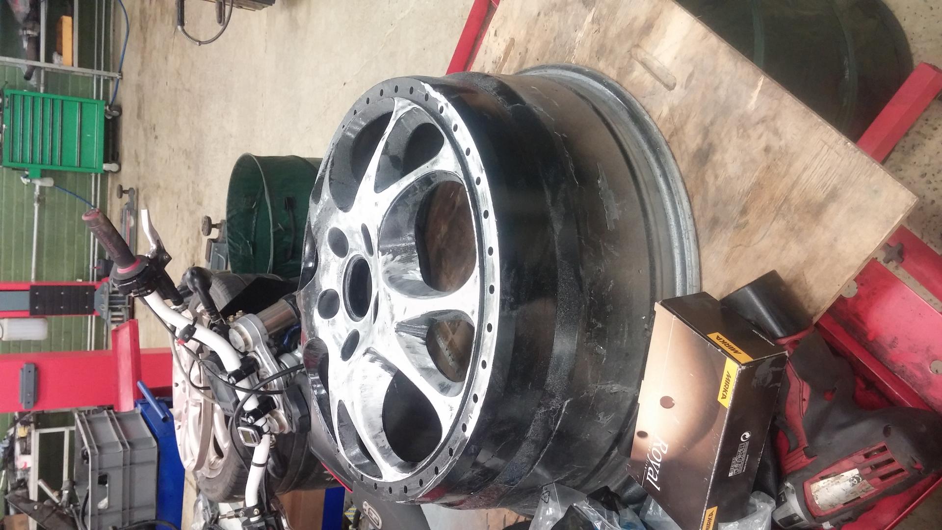

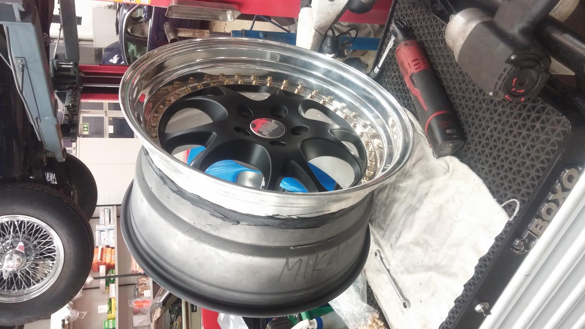

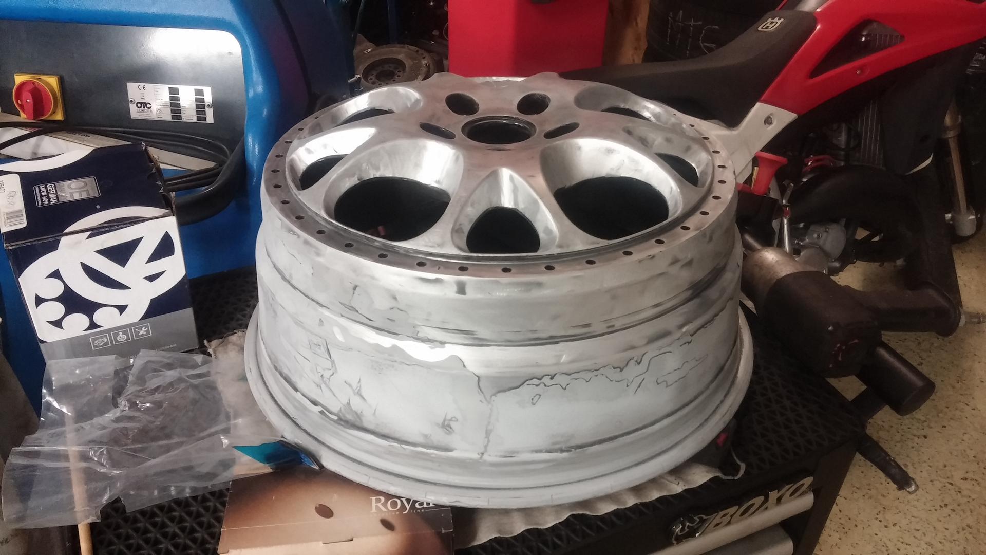

                                          Ekan kesävanteen sain tänään nippuun, toista aloittelin hiomaan. Nämä on nyt 18" kiekot niin ei tarvitse aina kesäksi laskea alemmas ja säätää kulmia.
                                          • Wau! Hienot on.
