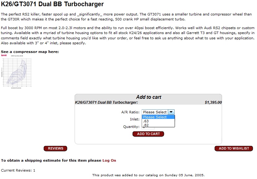

                                                • Vastauksena muuten privakysymykseesi: Omani on sillä pienemmällä pakopesällä, ,64 kokoisella siis. Softa on tosiaan tehty kkk ahtimelle, joten se voi vielä vaikuttaa heräämiseen.
                                                  • Liekkö mitään merkitystä käytännössä mutta ei 034-sivujen mukaan ole kuin .63 tai .82.
                                                    • Eipä tuolla merkitystä ole.
