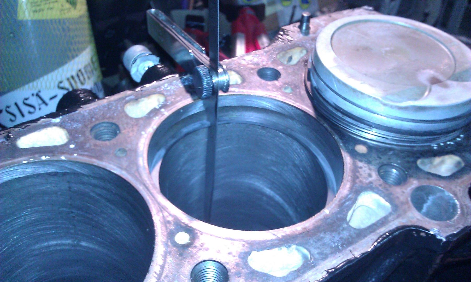

    Huoltomanuaali antaa männänrengasvälykseksi 0.15...0.35mm ja sen mukaan se pitäisi mitata sylinterin alapäässä, 15mm reunasta ylöspäin. Kuulostaako oikealle?

            Noita männänrenkaiden katkosvälyksiä kanssa mietin. Lie ainakin tuo 0.35 kannattanee laittaa vai vieläkö enemmän? Mittaanko tuon sylinterin alapäässä vai yläpäässä? Kaikkiin renkaisiin sama?

            • Ite just eilen hioin wisecon 81,5mm männänrenkaille 0,35mm katkosvälyksen. Tuossa ohjeita kyseiseen asiaan liittyen.
              • Tero, tuleeko turbokäyttöön? Ite laskin et 0,45mm olis passeli tolla porauksella.
                • Joo, tulee Masteri poweri kylkeen. Laskin ite tolla High-Performance Street kertoimella. Liekö sitten oikea?
                  Viimeksi muokannut Terppo; 29.10.2012, 22:05.
                  • Nojoo. Laskin tolla .0055 kertoimella.
                    • Terppo: tuo olikin hyödyllinen dokumentti, thänks.
                      Taidan itse laittaa tuolla street moderate turbon arvoilla ELI vakioporauksella
                      Ylempi rengas 0.4mm katkosvälys
                      Keskimmäinen rengas 0.45mm katkosvälys
                      Öljyrengasta ei tuon ohjeen mukaan tarvitse viilata kunhan ei alita 0.25mm.
                      Sitten vaan arpomaan missä kohti tuon nyt mittaisi, voi tulla isojakin eroja vanhassa syliterissä joka on "vaan" hoonattu.
                      • Tehtaan virallisen ohjeen mukaan katkos mitataan 15mm sylinterin alareunasta ylöspäin. Mittaile siinä samalla alhaalta, keskeltä ja joku 15mm sylinterin yläreunasta alaspäin, niin saat jonkinlaisen kuvan sylinterien kunnosta. Venttiilipaja on kohtuu hyvä paikka tekemään kansitöitä ja muita koneistuksia, mutta hoonattavaksi en sinne veisi mitään. Elleivät sitten ole hankkineet kunnollisia poraus- ja hoonausvehkeitä... Sylinterit voi tosiaan olla "vaan" hoonattu sen enempää mittailematta.

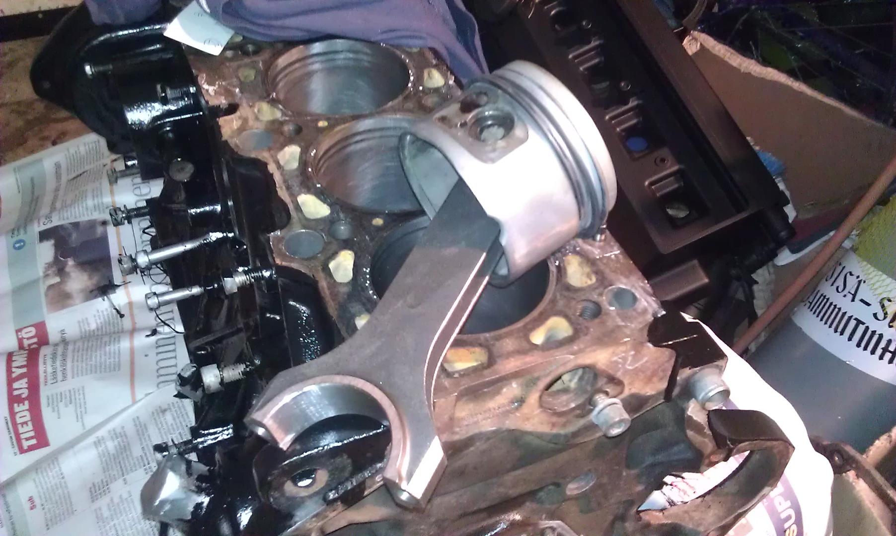

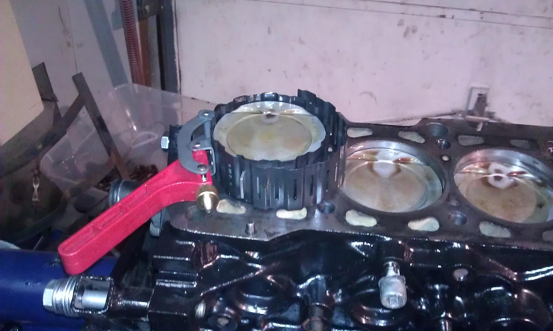

                          Ihmeen helppo homma oli tuo katkosvälysten mittailu ja renkaiden asennus mäntiin pihdeillä.

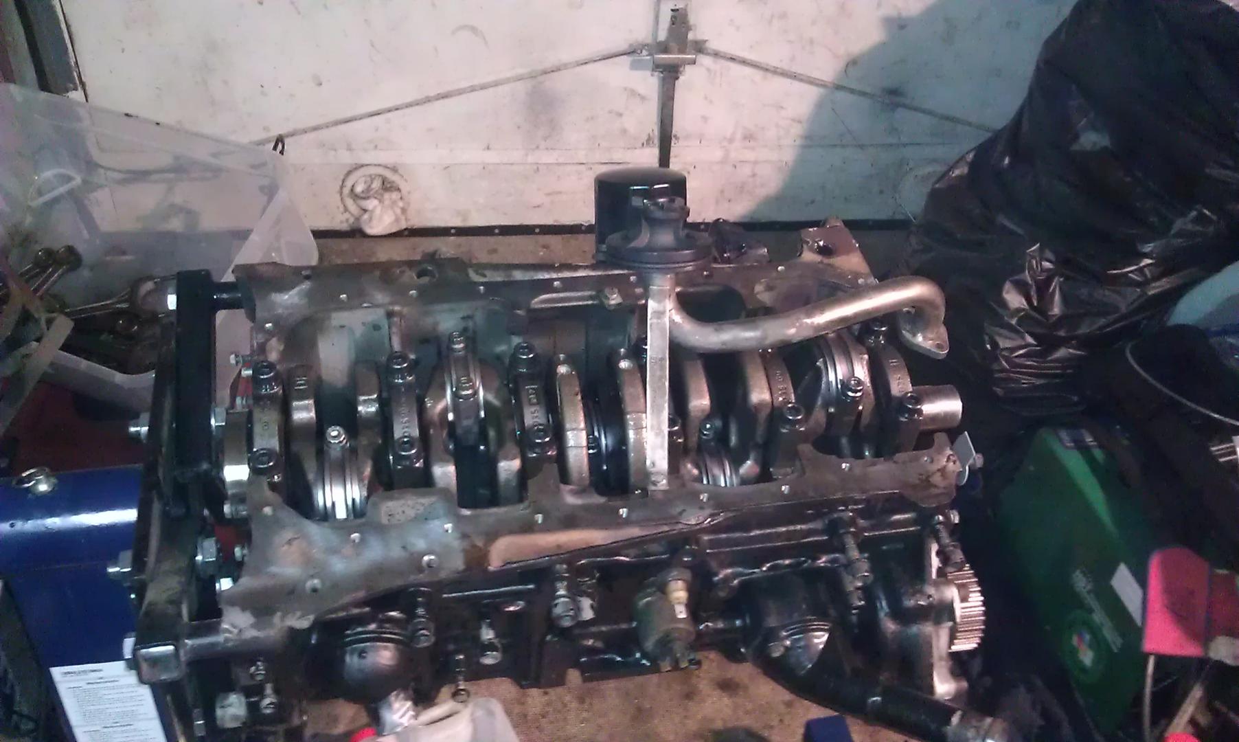

                          Samalla laitoin veivit mäntiin. Yksi veivi ei ihan niin liukkaasti liikkunut paikallaan tapissa kuin neljä muuta, pitäisiköhän tuota ihan hieman itse vaikka hoonata?
                          • pitäisiköhän tuota ihan hieman itse vaikka hoonata?
                            Ei missään tapauksessa, ellet omista jyrsinkonetta mihin tuon saa tukevasti kiinni ja kohtisuoraan terää vasten + sopivia teriä. Jos epäilyttää niin mittaa/mittauta ne yläsilmät.

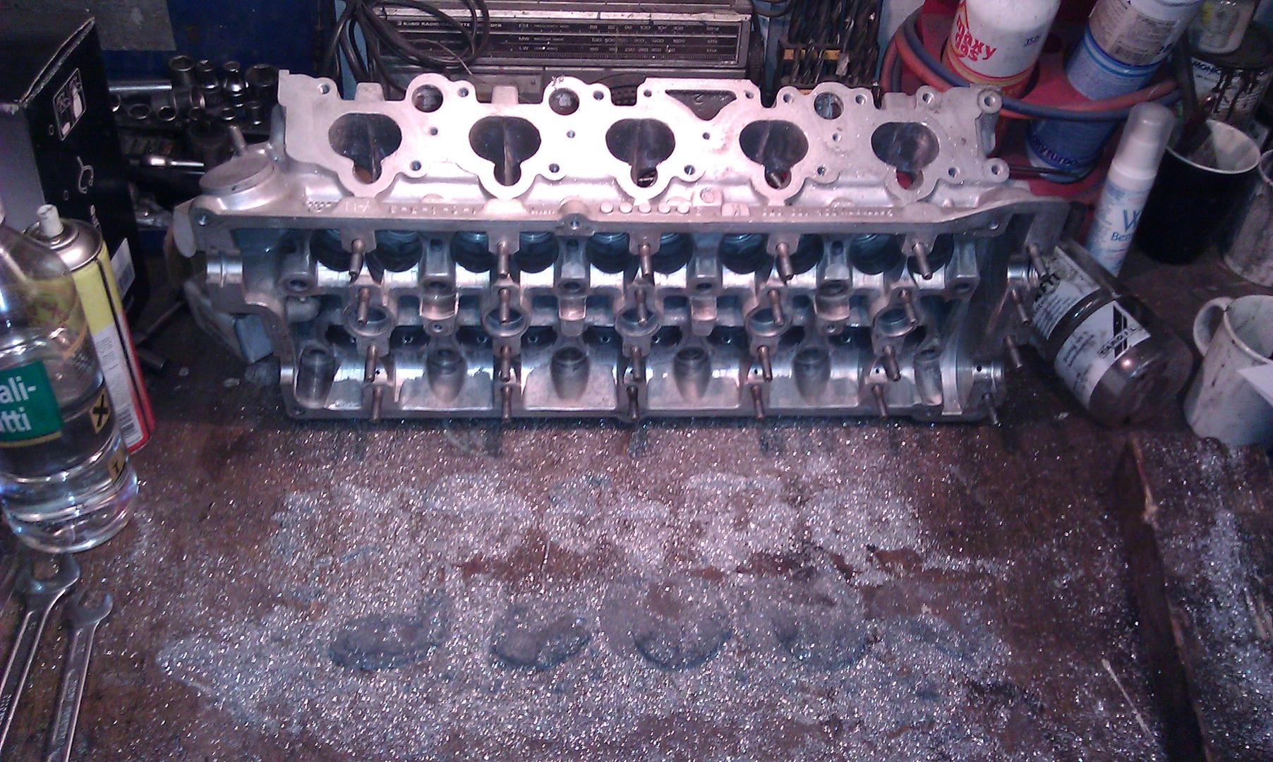

                              Venttiilipajalta tuli sellaisia uutisia että 6kpl pakoventtiileitä on hieman mutkalla ja 2kpl imuja. Ihmetyttää kyllä miten on voinut vääntyä kun ei missään vaiheessa jako ole hypännyt tai muutakaan selvää mekaanista vikaa ilmennyt. Voiko väljät ohjurit ja isot kierrokset esimerkiksi koitua venttiilille kohtaloksi?

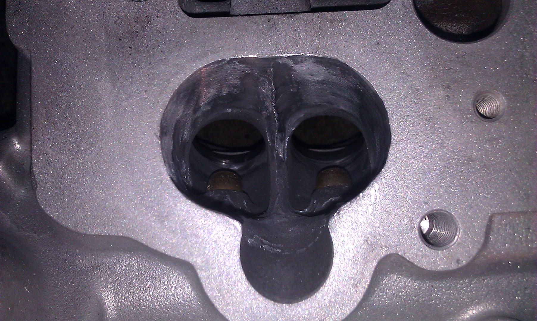

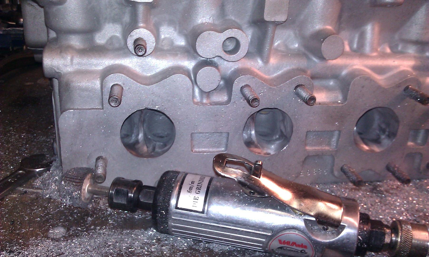

                              Pari kuvaa kannen turauksesta. Turha tulla valittamaan kun ette ole maksaneetkaan :D

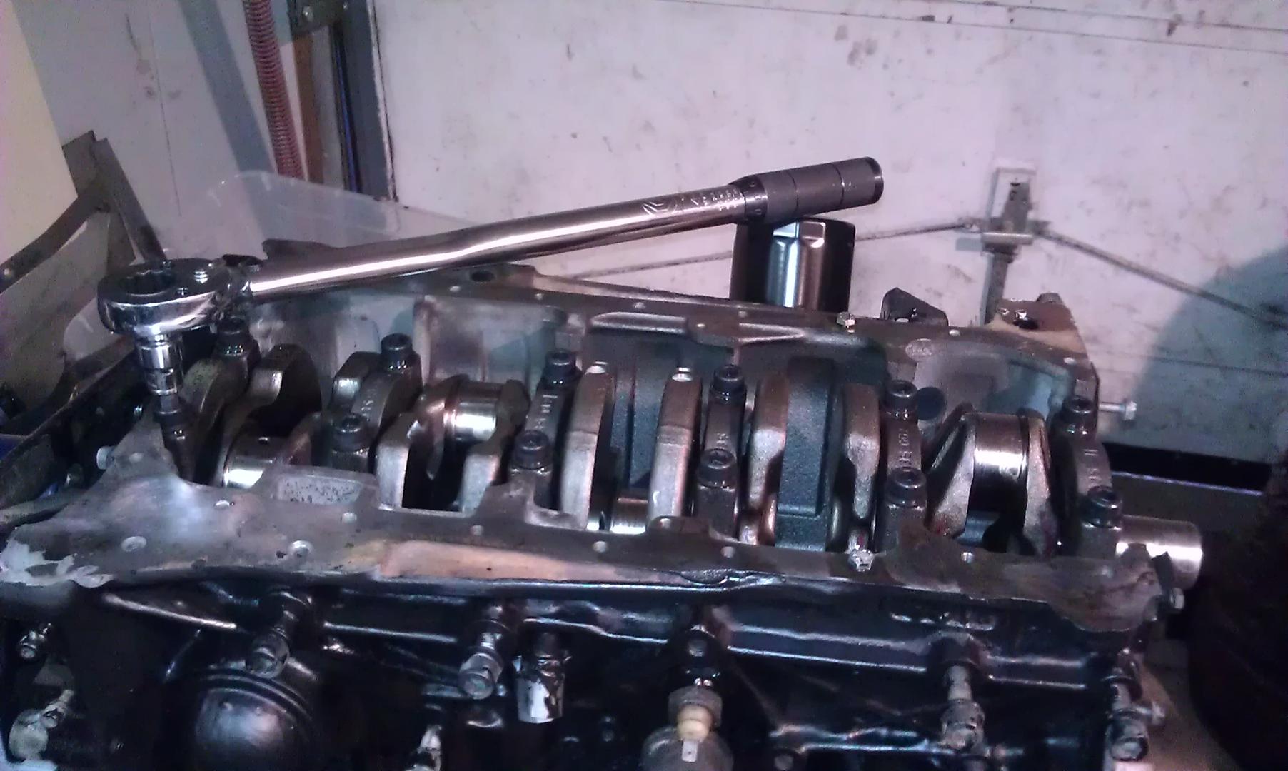

                                Näkyy olevan kampiakselin laakerikansien pulttien kiristysmomentti 65Nm. Ei puhuta mitään pulttien rasvauksesta tai kierrelliimasta, ei kai niitä ihan kuivana kannata vetää? Pitääkö pultit uusia, huoltamomanuaalissa ei niin mainita?
                                Kiertokankien arp2000-pulttien momentit lie aika selvä tuo 63Nm ja sopeutusta muutama kerta ennen lopullista. Katson toki eka mitä plastigauge sanoo :)
                                • Mitä rasvaa laitat arppeihin? Runkopukkien pultit ovat momenttikiristeiset eli ei tarvitse uusia jos niitä ei ole venytetty pilalle ylikiristyksellä. Kevyesti öljytty pinta riittää, ei tarvitse varsinaista asennusrasvaa tai lukitetta.

                                              • 45 ft lbs on jotain 63Nm luokkaa, joten anna olla siinä kireydessä. Minä lopetan turhan huuhaan kirjoittelun.
                                                Liiassa kiristyksessä on se vaara, että pultti venyy pysyvästi ja se on sitten entinen pultti, se ei enää kanna suunniteltua kuormaa. Ja toisaalta liian luja pultti veivin rakenteeseen nähden ylikiristettynä voi taas vetää veivin silmän soikeaksi.

                                                    • Kävin tuossa katselemassa missä tilanteessa kansi on kun mitään ei ole kuulunut. Uusia venttiileitä kierojen tilalle oli tullut.
