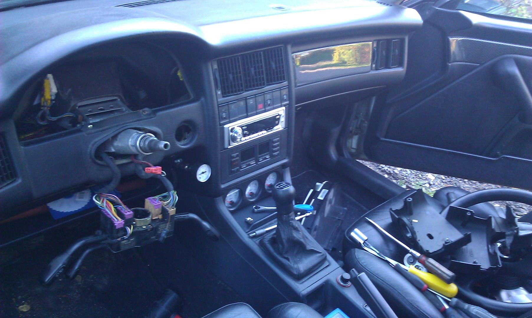

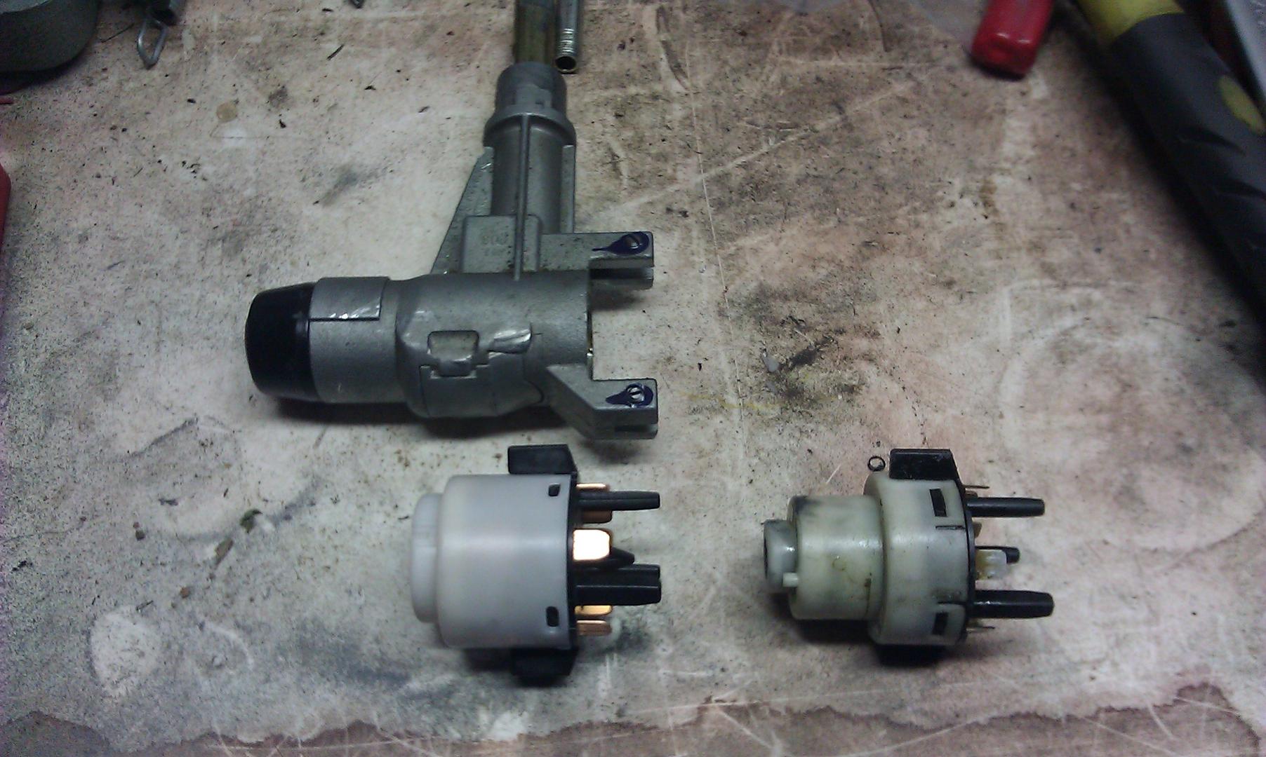

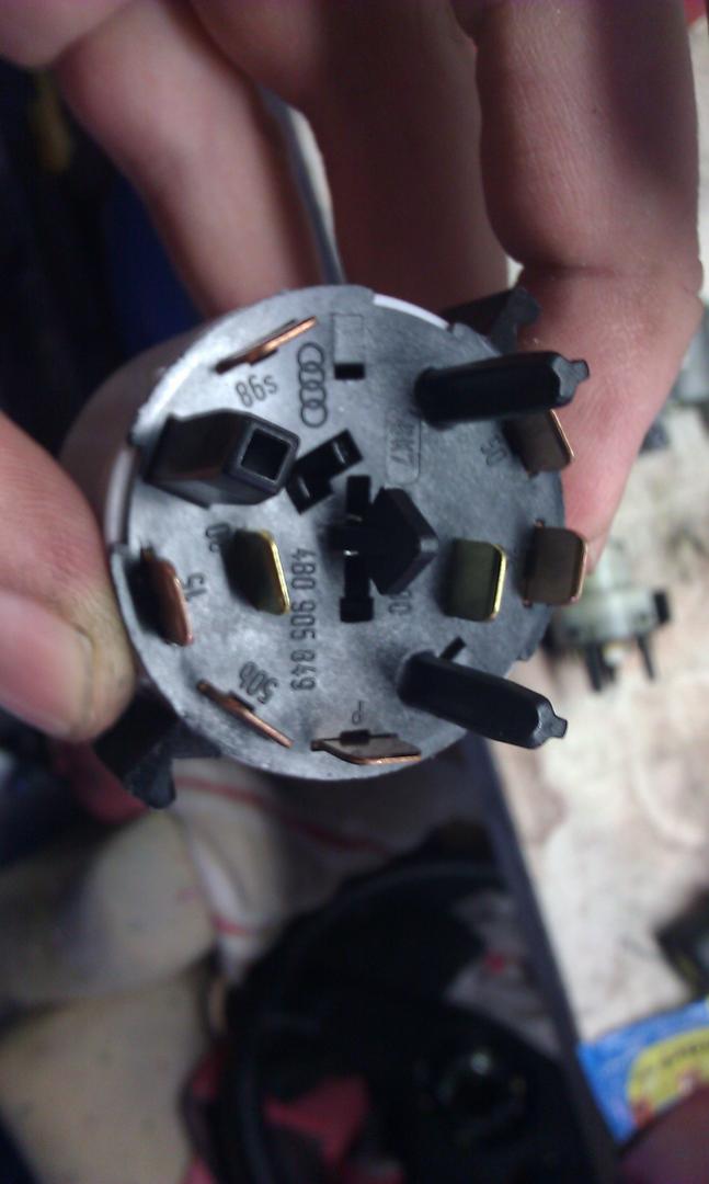

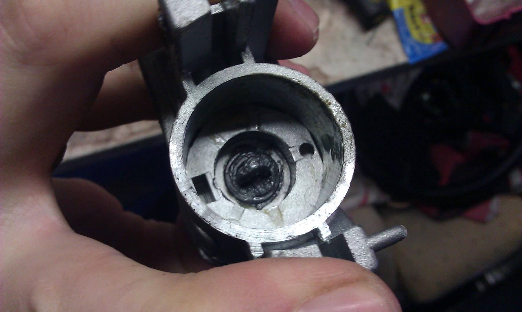

Eilen teki sen että kosteassa illassa kun koitin käynnistää 2h jäähtynyttä autoa niin kuului vaan surinaa kojetaulun sisältä. Tämä toistui myös uudestaan yrittäessäni mutta kolmannella kerralla starttasi käynnistyikin normaalisti.
Vikakoudeja en ole vielä lukenut mutta epäilen liekkö tuolla on mitään.
Hyviä arvauksia mikä tuon aiheutti?

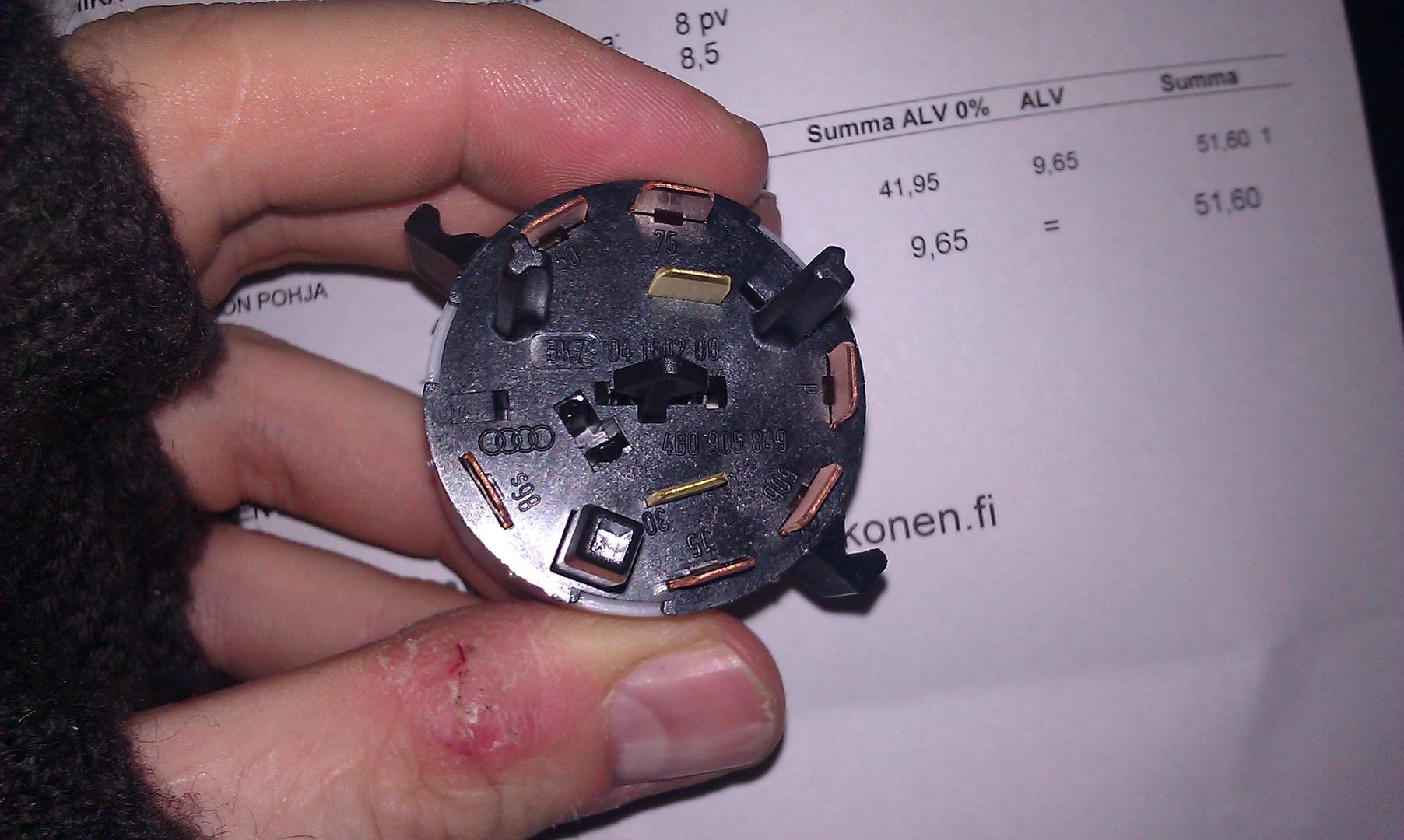

Älä osta tarvikepohjaa, eivät tahdo olla kovin pitkäikäisiä. Omaan ässääni jouduin elokuussa uusimaan, maksoi marmorilla 45 juugenia.Alkuperäinen kirjoittaja Jaymz Näytä viestiItselläkin kävi mielessä ja aiheesta jo topicceja lueskelinkin. Ei vaan selvinnyt mistä saisi tarvikkeena tuota pohjaa, tai siis käykö joku toisenkin auton pohja?
Voisi ostaa ennen kuin alkaa purkamaan niin on sitten vaihtaa samalla.
Ja toisekseen toimivat vähän miten sattuu. Pykälien tunto häviää ja avaimen asento on erittäin herkkä, jolloin osa virroista toimii miten sattuu. Esim radio saattaa sammua jos avainta vahingossa nykäisee.Älä osta tarvikepohjaa, eivät tahdo olla kovin pitkäikäisiä. Omaan ässääni jouduin elokuussa uusimaan, maksoi marmorilla 45 juugenia.
Tuohan on totaalisen eri aikakauden autoihin kun 4A0905849B numeroinen, joka on oikea. Miksi edes moista sinulle möivät?
Tuossa runkonumerto missä vaihtuu B ja C loppuiset RS2:sessa:
5 4A0905849B
ignition/starter switch / F >> 8C-R-001 000
(5) 4A0905849C
ignition/starter switch / F 8C-S-000 001>>Viimeksi muokannut VilleP; 16.10.2011, 22:07.

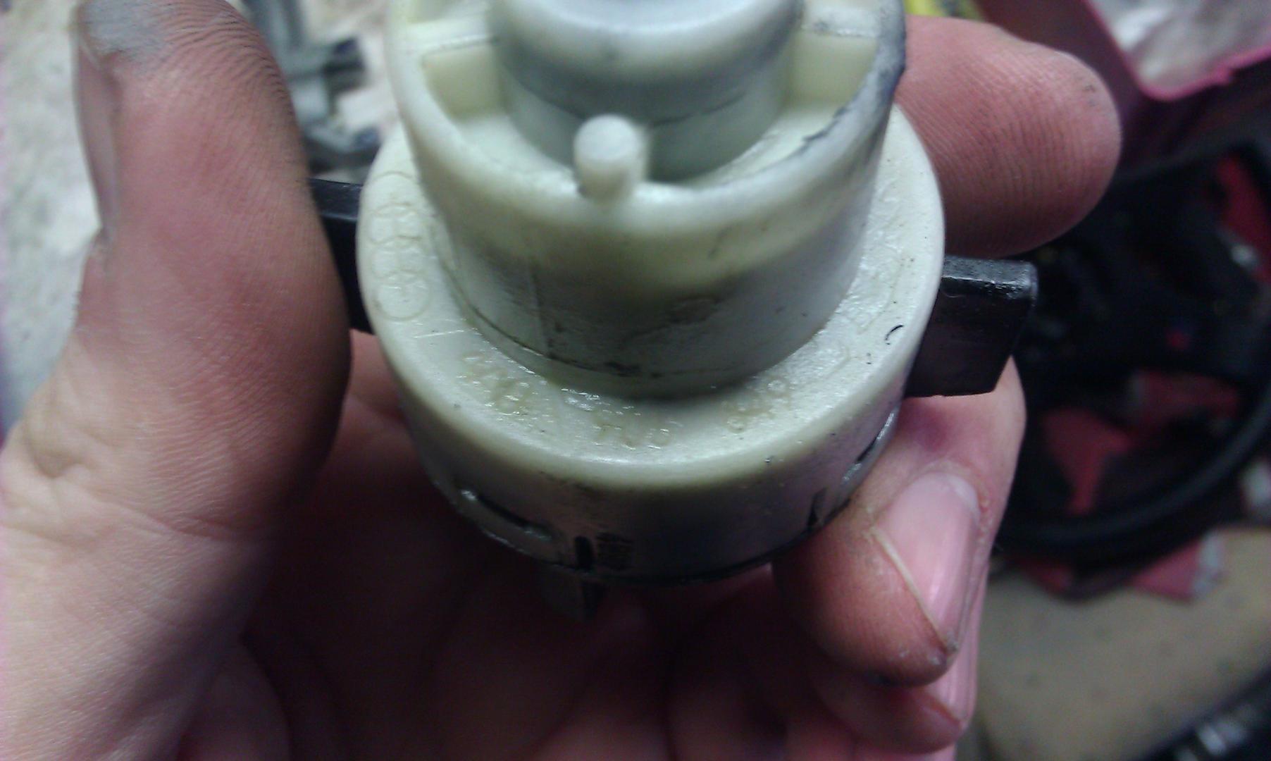

Kauanko nuo kesti tulla? Tilasin eilen samanlaiset ja kovasti toivon, että saisin ensi viikolla paketin kouraan.Alkuperäinen kirjoittaja Jaymz Näytä viestiTuommoiset tulivat 034 motorsportilta. Näkyy olevan vag-koodikin ihan noissa...

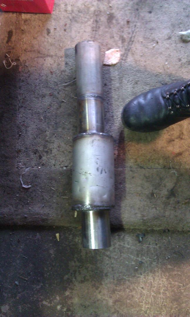

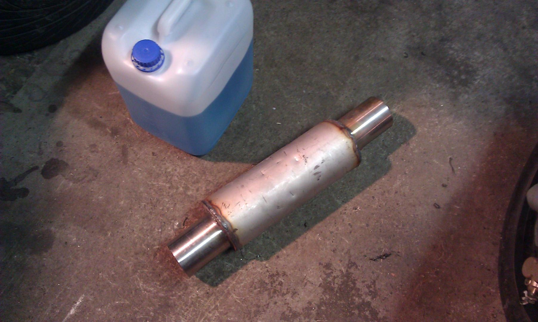

Tuollaisen vaimentimen tein noista rostereista mitä aiemmin olin kuvannut. Ensimmäinen versio ei miellyttänyt niin kokeilin lyhentää ja kumina pienenikin. kierroksillakin äänet mukavasti voimistuivat verrattuna entiseen vaimentimeen. Hieman saa vitoskone räyhätä :)

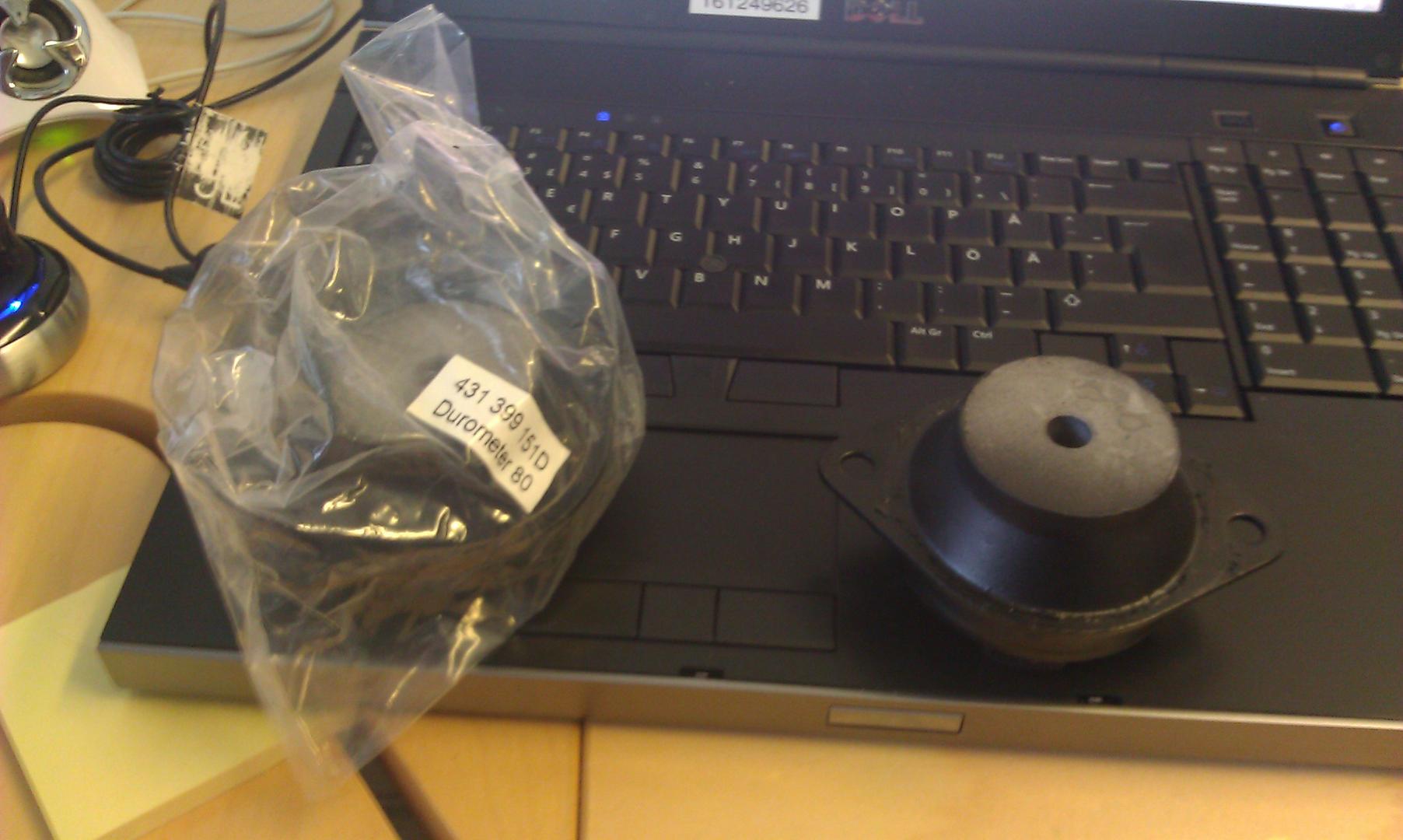

Huomenna voisi koittaa vaihtaa vaihteistonkannakkeetkin.
