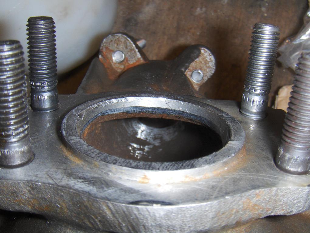

                                        Ei puuilosta tai motonetistä löytynyt 1/8 NPT kierretappia, piti ostaa kokonainen halpissarja. Toivottavasti saan edes tuon yhden kierteen tehtyä.

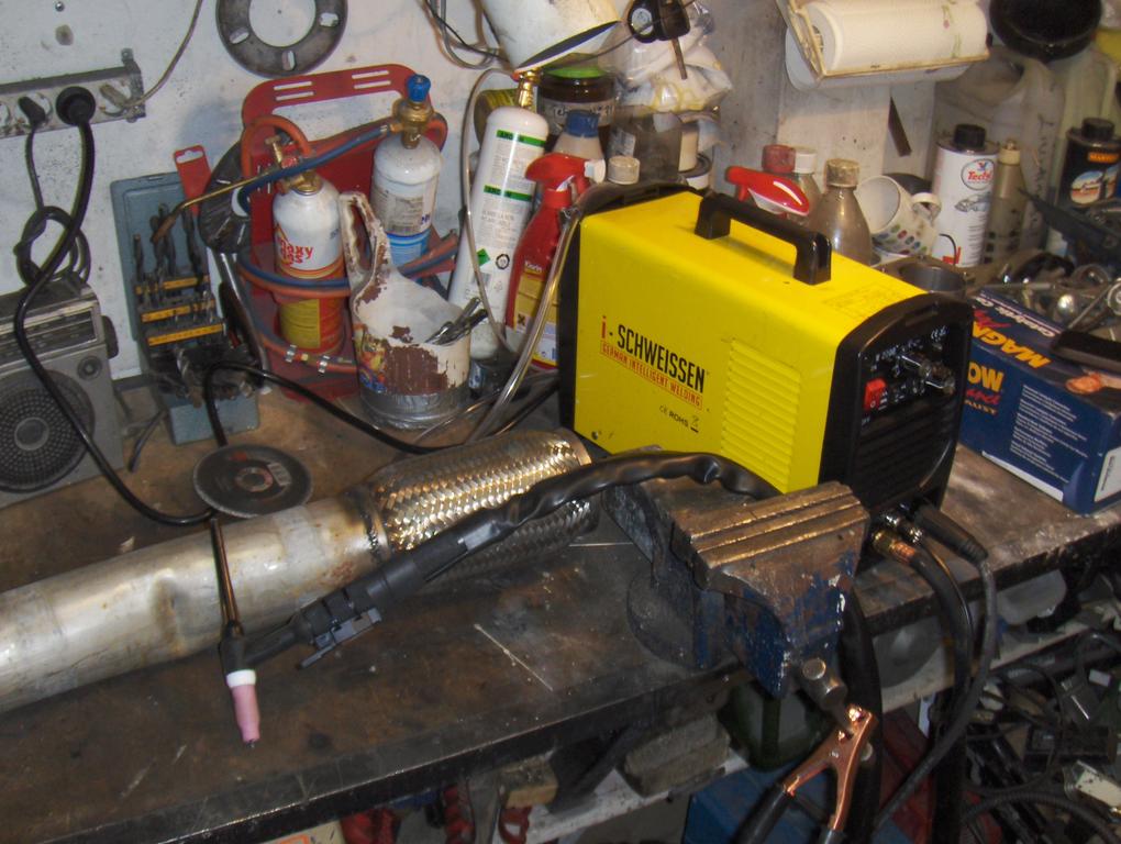

                                                    tiggailu lähti sujumaan odotettua helpommin niin aloitin jo dp:n laippaan kartiota liimaamaan. Argonihan se loppui heti alkuunsa :(

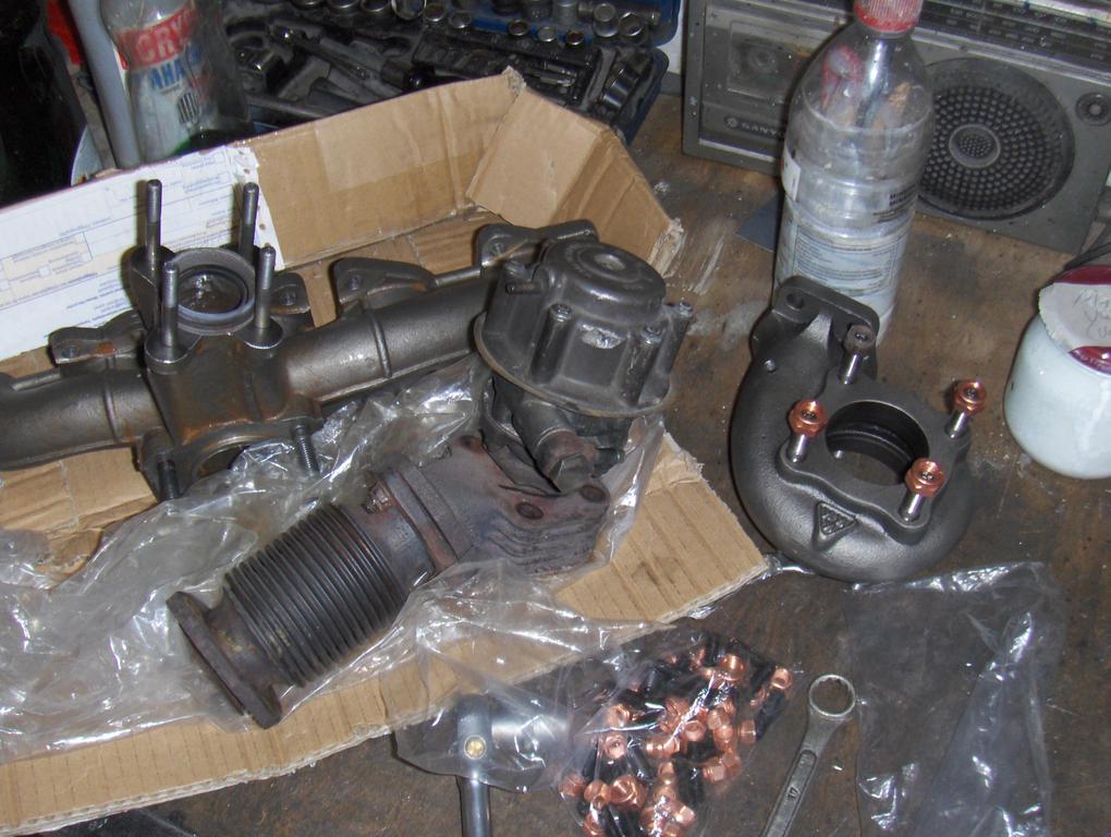

                                                      Kaikki vanhat pultit irtosi kannesta ihan hyvin, uudet olikin sitten vääränlaisia. Kun nuo pidätinruuvit mitataan eritavalla kuin vaarnaruuvit. Onneksi oli melkein puolet jo sopivia vaarnaruuvejakin niin sai soviteltua uutta sarjaa paikalleen.
                                                      Pakopesään aloin kairaamaan kierrettä egt:lle, mutta eihän siitä halpistapista mihinkään ollut. Pitää toivoa että pulttikaupasta löytyy kunnon tappi samalla kun huomenna haen ruuveja.

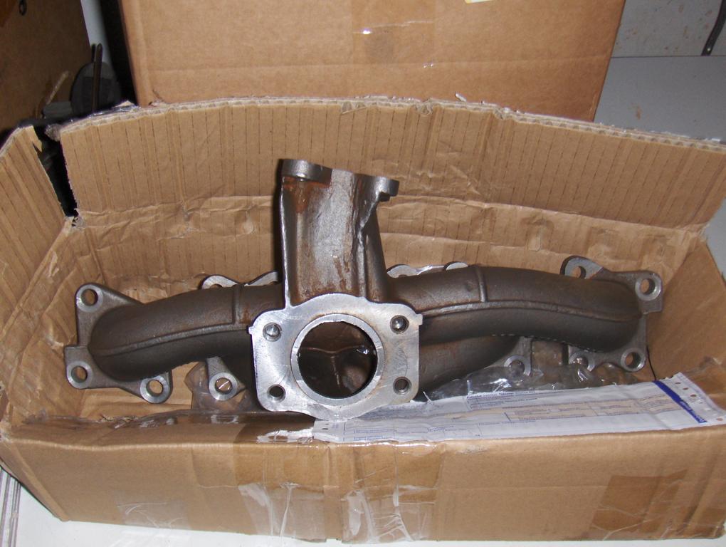

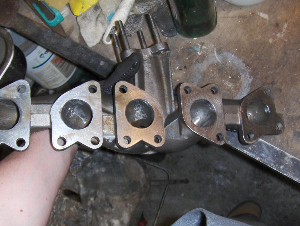

                                                      Kiinansarjalle piti hieman näyttää paineilmaviilaa, sen verran oli heittoa ainakin pakotiivisteeseen verrattuna. Aika terävähköt portaan myös kollektorin turbotulossa.
                                                      Downpipen valmistuskin alkoi.

                                                        Paljon on pakoaukkojen halkaisija tuossa valusarjassa? Kapeneeko miten pieneksi siis nuo kanavat? Pystytkö mittaamaan?
                                                          Eiköhän tuo ole hyvinkin suorakopio alkuperäisestä, joka kapenee pahimmillaan 22mm. Pakoaukon halkaisijahan on kannessa ja näyttäisi tuossakin olevan sen 38,5mm tai niillä main.
                                                            Joo enpä minä sinne sisälle pääsisikään mittaamaan.
                                                            Ei siitä halpistapista ollut mihinkään. Muutama(6) liike piti kuopiossa hakea tuota kartiokierretappia, eli 1/8" NPT löytyy minulta jos joku sellaista tarvitsee.
                                                            Oli kyllä ero kuin yöllä ja päivällä tuohon halpistappiin, harvoin noin isoa eroa työkaluissa on ensimmäisellä käyttökerralla. Meni ihan oikeasti kuin lämmin veitsi voihin, tässä tapauksessa vaan kierretappi pakopesään :)
                                                            Hidasta tuo downpipen valmistus kun koittaa tehdä hyvän ja tilaa on todellakin rajoitetusti. Ei pidä kiireellä pilata.
                                                            Tänään jatkuu putken hitsaus ja voisikin laittaa termoparin sekä ahtimen jo lopullisesti paikalleen.
