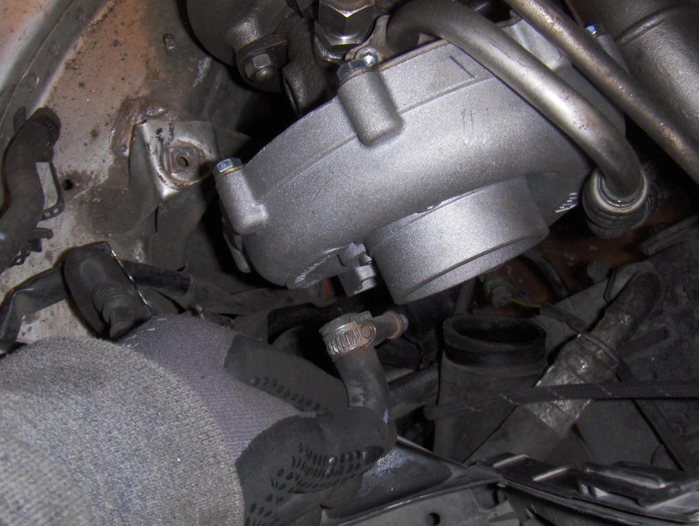

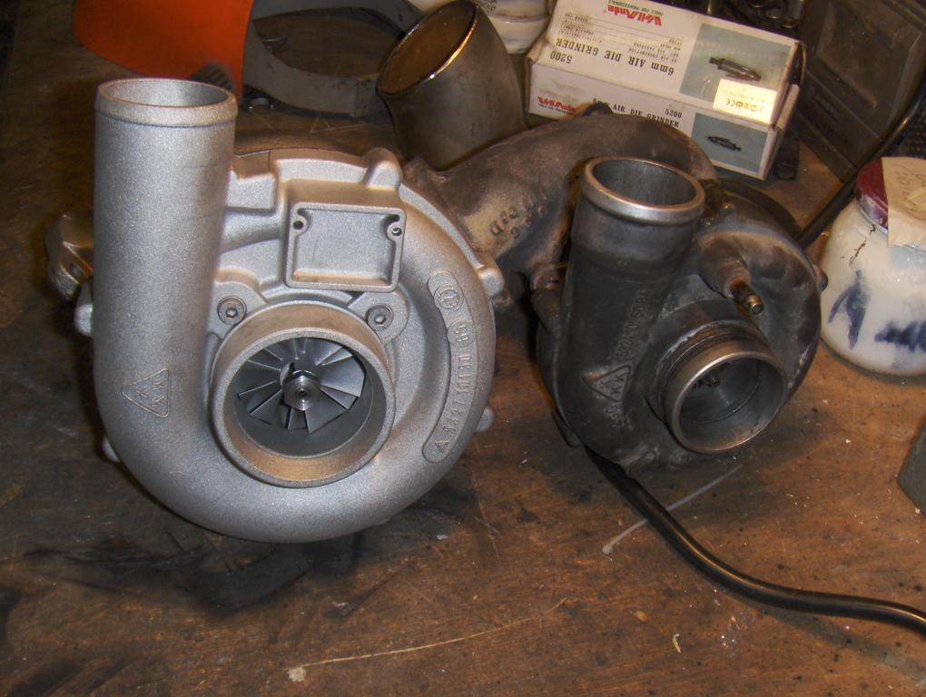

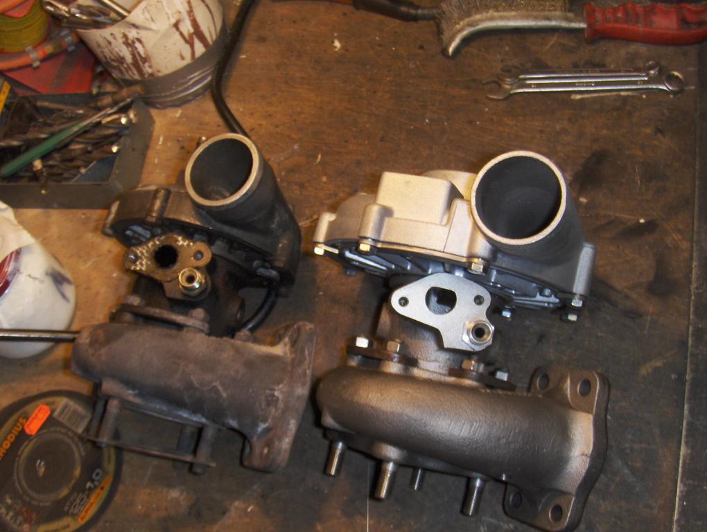

Mitenkäs kun uuden ahtimen painekotelossa ei ole tuota nippaa ahtopainesolenoidille? Voinko laittaa sen letkun minne vaan muualle ahtoputkistoon vai onko tuossa kotelon paineessa erilainen tapahtuma?

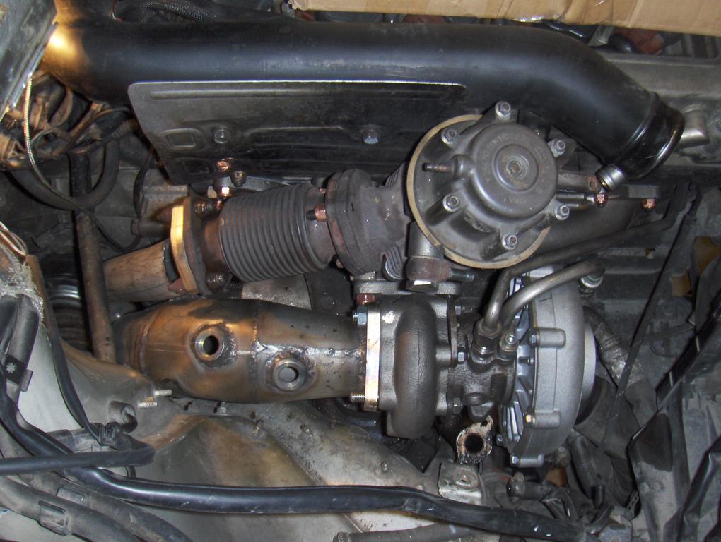

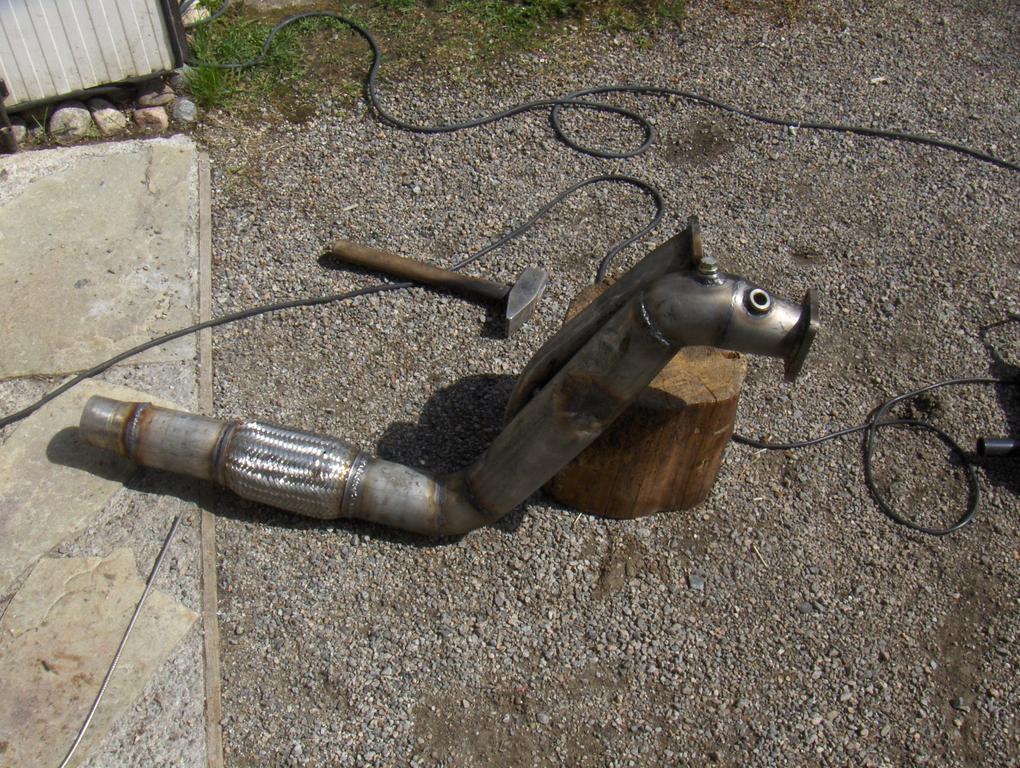

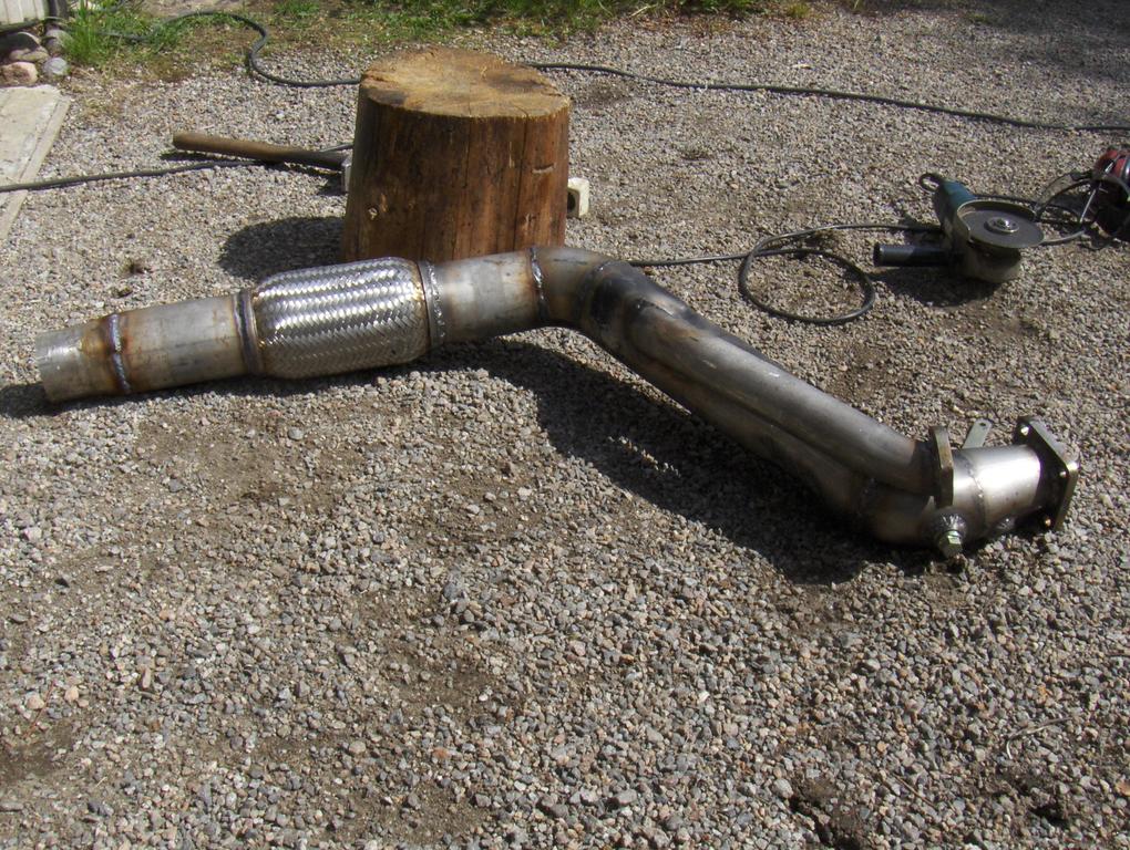

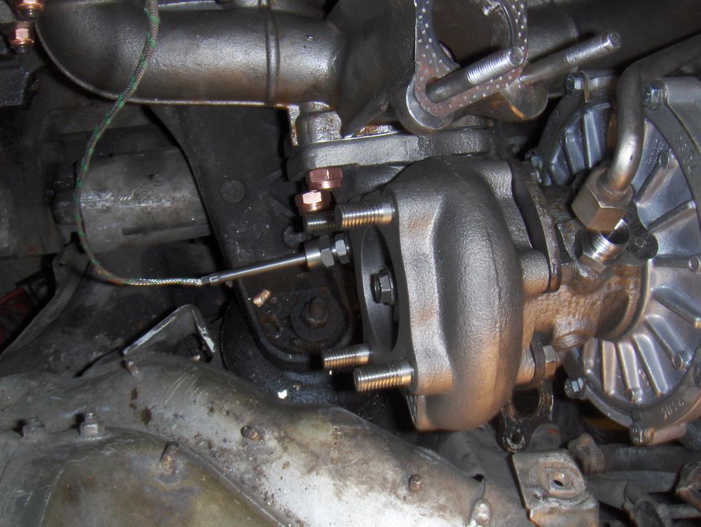

On kyllä tosi ahdasta tuon downpipen kanssa, mutta pahin vaihe lienee jo takana. Hukkaportin putkeakin siihen jo leikkelin ja taidan saada kahdella saumalla sen kiinni.
Jotain koitin kötöstellä taas. En ole viikkoon kerennyt tallille niin ei kauheasti ole edennyt.

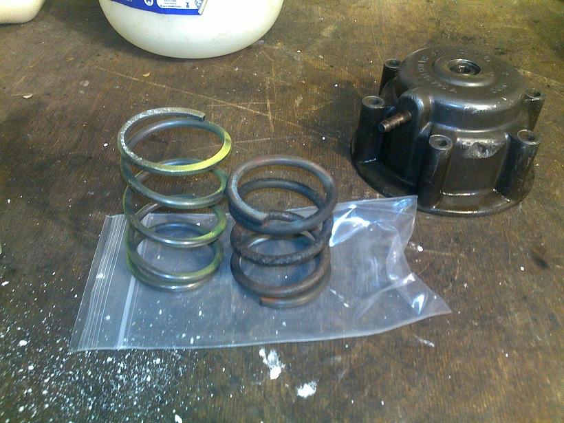

034 motorsportin 1.9bar jousi onkin hurjan paljon pitempi kuin vakio.

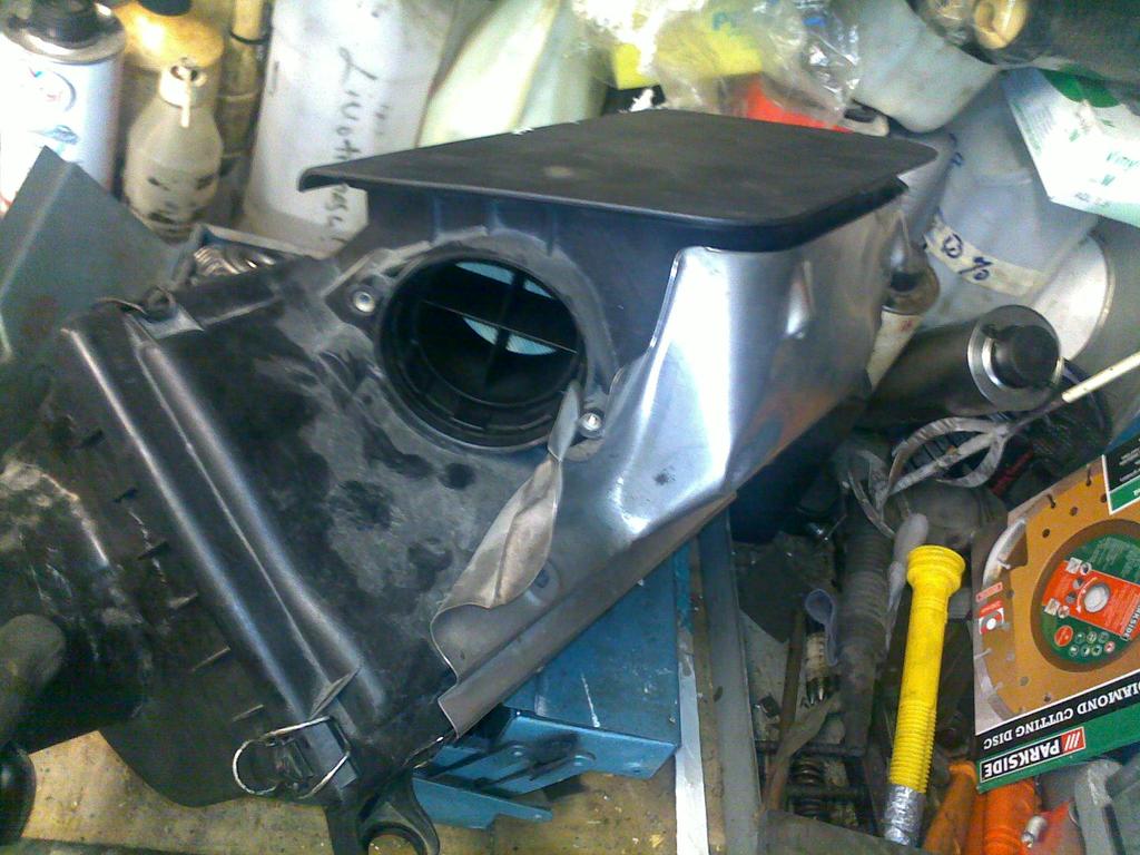

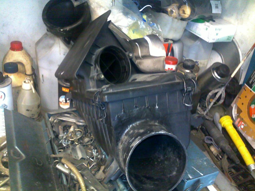

Aby-ilmansuodatinkotelokin pääsi kuvaan.

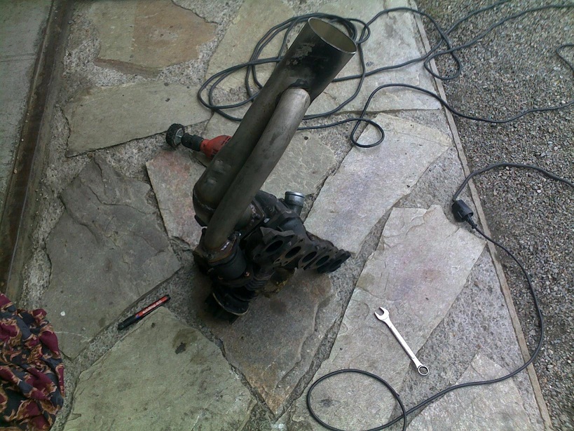

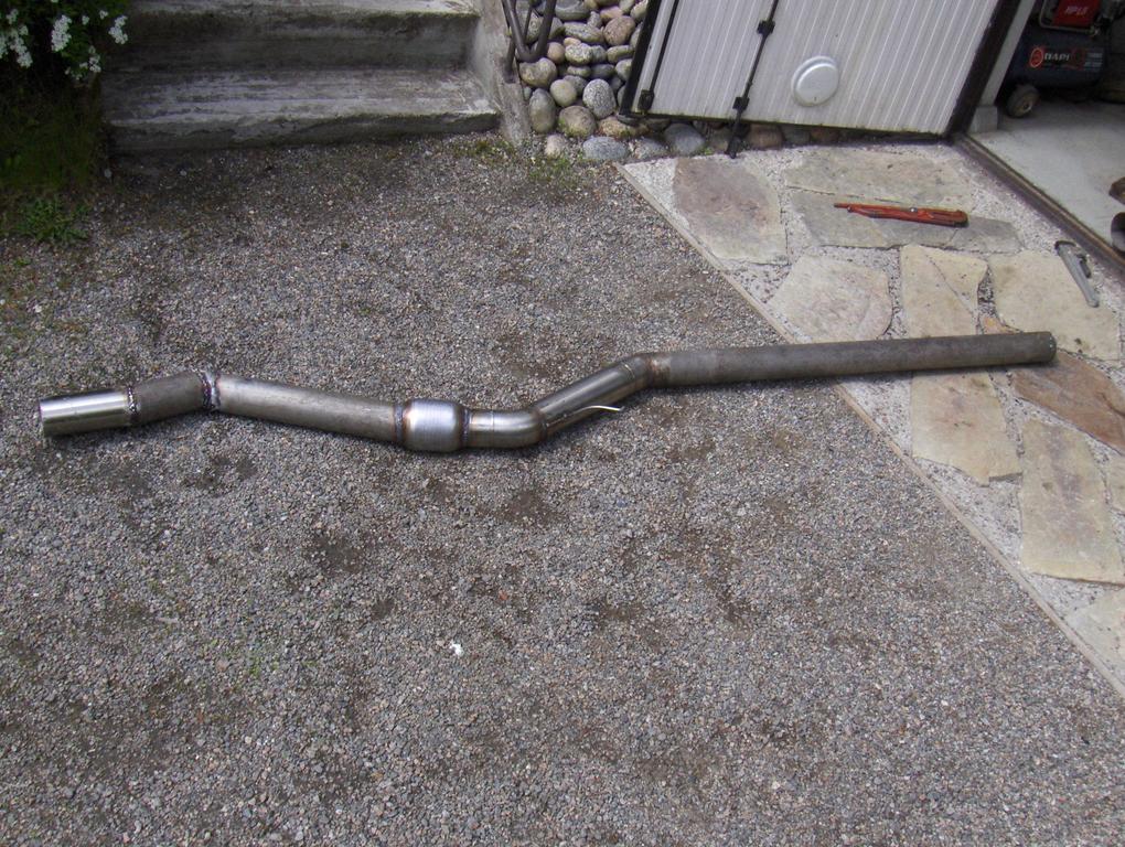

Downpipe-loppuvaimennin putki valmistuikin sitten neljässä tunnissa :)
Vähän on liian matala humina ainakin tyhjäkäynnillä, voinee humista kabiiniin vittumaisesti. Pitää kokeilla jotain toista vaimenninkonstruktiota.

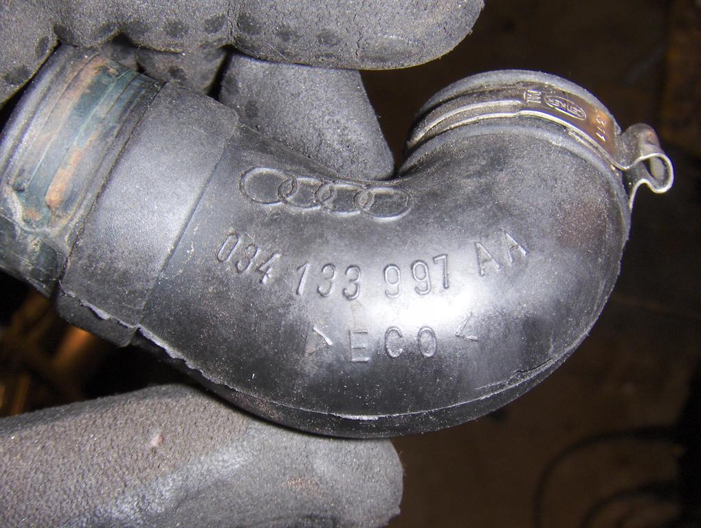

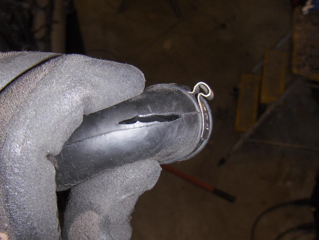

Pari kuvaakin. Putken keskiosa ja pienen ahtovuodon aiheuttajakin löytyi.Viimeksi muokannut Jaymz; 3.6.2011, 20:25.
