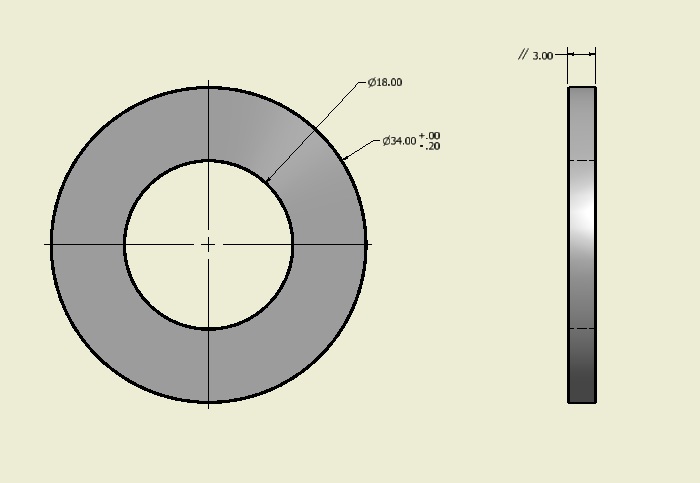

      Luultavasti tarvitsen myös sen "aluslevyn" kampiakselin ja hihnapyörän väliin. Onkohan tuon välttämättä oltava se orggis timanttipinnoitettu? Kovuutta se ainakin tekee mutta tuskin tuollainen lätkä muutenkaan paljon puristuu kasaan, ainakaan jostain vähän kovemmasta teräksestä tehtynä.

        Kannattaa ostaa alkuperäinen aluslevy, ei maksa kuin reilu 60 e...

          Taidan olla niin pihi että rohkenen kokeilla jos joku sorvaisi tuollaisen minulle:
          • Audi 100 shop myy orggista, tai ainakin orggistyylistä timanttialuslevyä huomattavasti marmoria huokeampaan hintaan.
            • Timanttipinnoitus on siinä prikassa kitkan lisäämisen, ei kovuuden takia.
              • Olisko pinnoite kuitenkin estämässä metalli-metalli pinnan kiinnileikkautumista pulttia kiristettäessä ja estämässä pitkäaikaisessa käytössä pintojen toisiinsa tarrautumista? Dampperin pultti kait kiristetään noin 450Nm:n, joten puristavilla pinnoilla on melkoisesti pintapainetta. Ainakin normaalisti koneerakennuksessa timanttipinnoitteella haetaan nimenomaan pientä kitkakerrointa.
                • Kitkan lisäämistarkoituksessa sitä kuitenkin myydään:

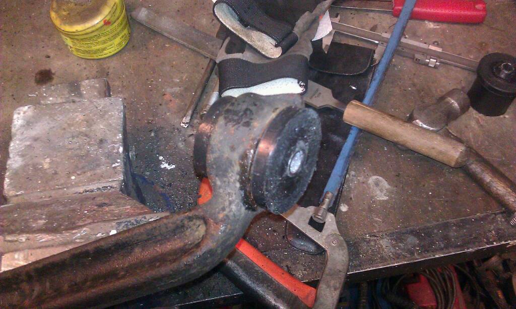

                                  • Tulipahan sorvailtua nyt itse nuo puslat kun ei kovin kummoiset olleet ja sorvikin eksyi kotiin asti :)
                                    Paikalleen istui, kohta ajokokemuksia.
                                    Noita voin halukkaille tekasta kohtuuhintaan, mutta pitää demota ensin omalla autolla vähänaikaa.
                                    Vielä video vanhan puslan löysyydestä. En usko että uusi alkuperäinen pusla on tällainen. http://youtu.be/qcA2jNrsRww
                                    Viimeksi muokannut Jaymz; 26.9.2013, 06:36.
                                    • Onko sinulla materiaalina tuossa POM:i? Keskellä taitaa olla joku metallinen vahvikeholkki. Itse protoilin vastaavia ja sorvailinkin mutta tuo keskiö jäi vielä tekemättä. Ajatuksenani oli että olisi laittanut keskelle sopivan tiukasta kumiputkesta hieman joustavaa materiaalia ehkäisemään värinöitä.
                                      • POM:ia se saattoi olla. En enää muista varmaksi kun on aika monta vuotta tuon tangon hankkimisesta.
                                        Uraherkkyys hävisi ainakin kokonaan! Nyt katsellaan miten pitkään nuo kestää hyvänä.
                                        Paljon ajettuun autoon kyllä ihan ykköspäivitys :)

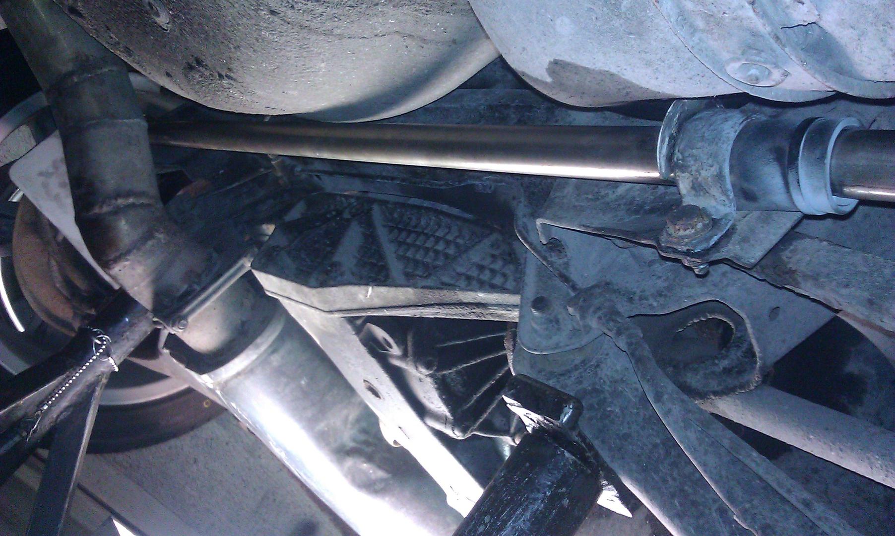

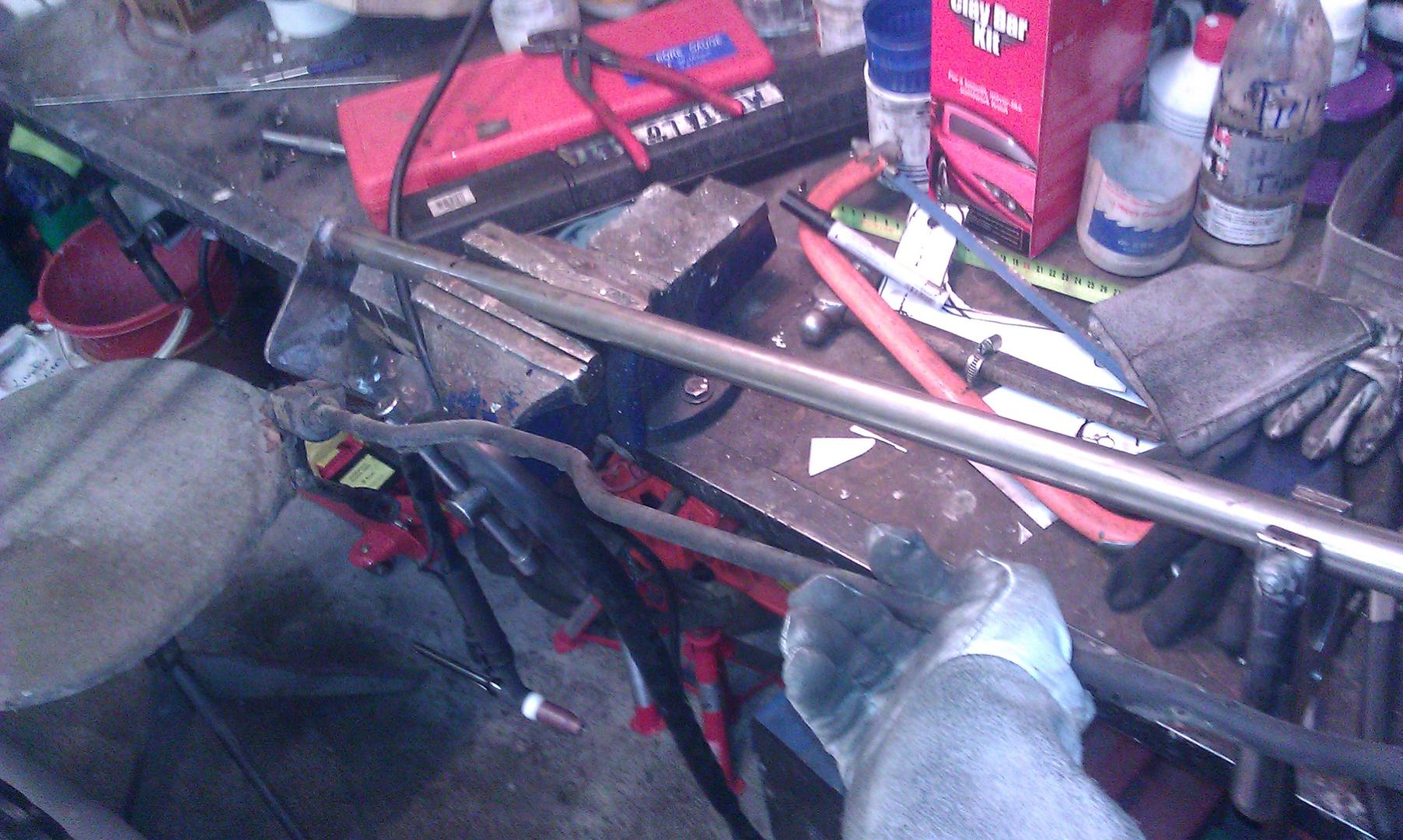

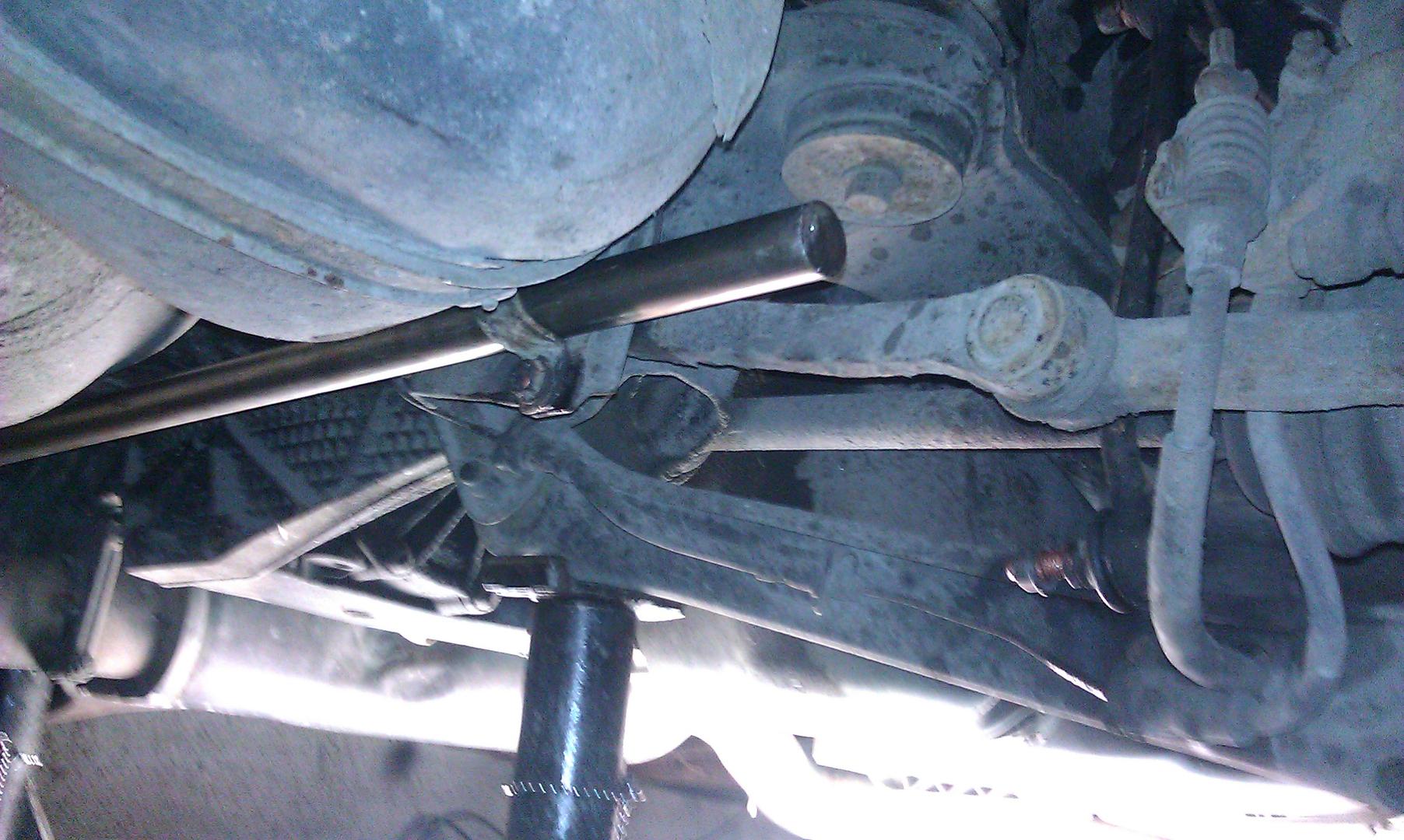

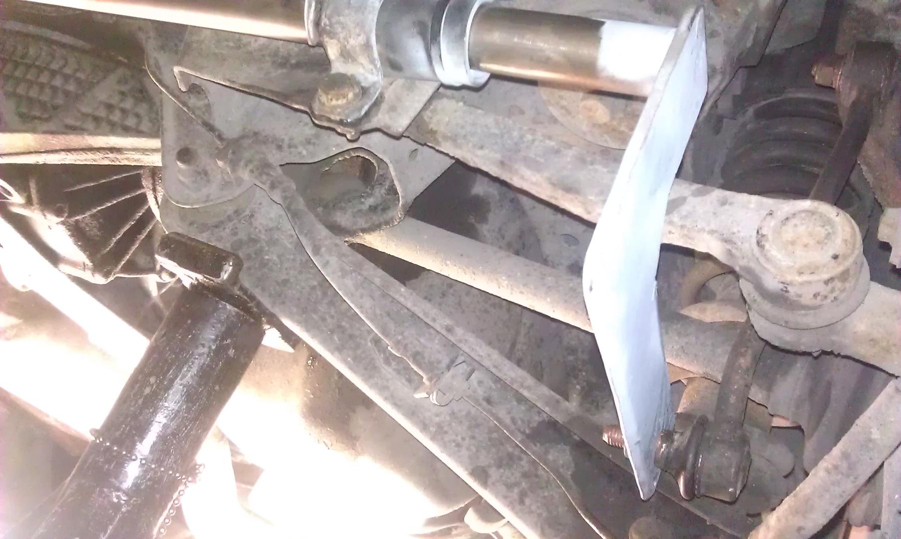

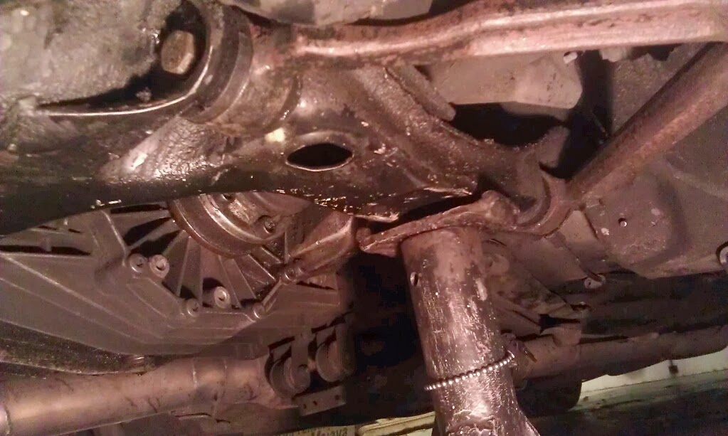

                                                    Teinpä kokeeksi 25mm akseliteräksestä vakaajan kun sattui sellaista löytymään ja keksin helposti valmistettavan konstruktion.
                                                    Eron tosiaan huomaa ajossa, maantielläkin suoraan ajaessa vähän hakee. Pitää vielä tänään käydä testailemassa ja sitten varmaan "keventää" päätyjä jos se vähän löysentäisi tätä.
                                                    • Eiku joo, oliha tuolla topicin alussa speksit. Kattelin että ois 18" ja ihmettelin että miten menee "noin" sisälle kaareen, ku omat on niin hilkulla. Mutta nämähän olikin 17".
                                                      Melkonen jööti tuo 25mm tanko. 16mm RS:n tankogon vaihdoin omaani ja sillä huomasin jo eron. Varsinkin talvella ajaessa. Radalla en ole vielä päässyt testaamaan, mutta tuntuisi rampeissa tasapainoisemmalta.
                                                      • Talvella ainakin perä irtoaa helpommin paksulla vakaajalla.
                                                        • Noh, sehän tässä vähän kuin olikin ideana :)
                                                          Nyt kun lunta on tullut on voinut testata kunnolla. Hieman tuo auttoi pelkän painonsiirron alla perän irtoamiseen, mutta ei kovin radikaalia. Voipi kokeilla vielä jäykentää päätyjä jos nyt jaksaa.
