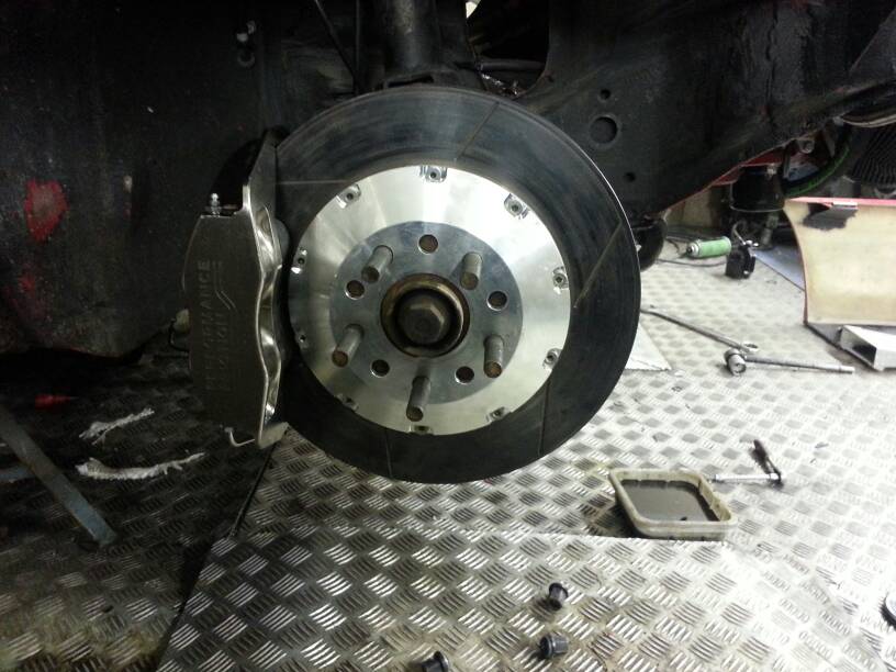

                                      • Siitä jarrulevyn keskiöstä tuli nyt sitten kumminkin tällainen:
                                        http://mrcrossfire.kuvat.fi/kuvat/pi...B6-kelluva.JPG
                                        Kalikat käsiini saatuani totesin, että kyseessä on ennakkotiedoista poiketen ihan aito kelluva levy, tässä tapauksessa toteutettuna niin että kitkapinnassa on ovaalireiät. Satula on melkoinen köntti, ei niinkään painon puolesta vaan tilantarpeen. 5mm peisserillä pitäisi kuitenkin oz mahtua päälle ja muittenkin komponenttien olla tyytyväisiä. Enkein vanne mahtunee Tepon mittauksien perusteella jopa ilman.
                                        • Entäpä jos nuo levyyn vastaavat korokkeet korvattaisiin RST-laatoilla? Vähemmän työstettävää, liukkaampi vastepinta.
                                          • En pidä ajatusta oikein hyvänä, koska tuossa alumiinihatussa pitää olla kuitenkin tavaraa mihin liukuholkki jarrutuksessa nojaa. Jos tuon korokkeen korvaa irtopalikalla, niin siinä käy äkkiä niin että hatunkin reiät ovat parin jarrutuksen jälkeen ovaalit. Koneistuksen määräkään ei oikein vähene, niitten rst-laattojen paksuus pitäisi kuitenkin saada ~kympin sisään tontille ja keskelle koneistaa 8mm tarkka reikä. Lisäksi vastustan periaatteesta hyvin toimivan konstruktion monimutkaistamista. Sitä paitsi Teppo itse tilasi tuohon nuo kevennykset, olisihan sen voinut tehdä ilmankin. :)
                                            • Totta. Kehäpulttien reiät pitää saada todella tiukoiksi jotta vastepinta pysyy mahdollisimman tasaisena ja suurena muodonmuutosten minimoimiseksi.
                                              • Jarrukalikat tuli ja suoritin testikokoonpanon:
                                                http://mrcrossfire.kuvat.fi/kuvat/pi.../Tepon+jarrut/
                                                Superleggera et35 tarvii 5mm spacerin, tai ehkä 3mm riittäisi. Tämä oli tosin jo suunnitteluvaiheessa tiedossa oleva asia. Muutoin setuppi näyttäisi onnistuneen hyvin.
                                                • Kuvasta ei siis puutu enää kuin jarruja käyttävä Tepon jalka with abs!

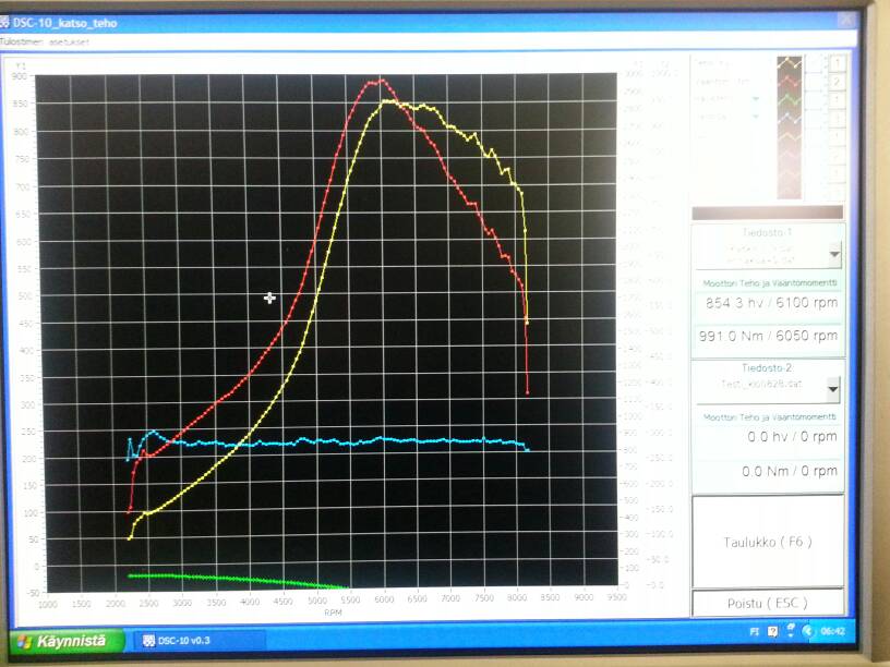

                                                    Kone käy ensimmäistä kertaa sitten syyskuun. Säätäminen aloitettu, jos parin tunnin päästä olisi jotain valmista.
                                                      Mielenkiinnolla odotan kommentteja Alastarolta. Itte ei saa mitään aikaseksi ja rahatkin on taas pari kuukautta finaalissa.
                                                      • Re: Rapee
                                                        Tollane
                                                        • Kivat käyrät. Hyvä, että alustaa ja jarrujakin päivitetään. Niitä saatetaan tarvita.
                                                          • Onpas siinä lyöntiä kivasti !
                                                            Tuon kun saa vielä hallitusti tulemaan ulos, ettei mene mutkissa vaikeaksi ajo.
                                                            • Katsoinko oikein että +700hv on alueella 5500 - 8000 rpm?
