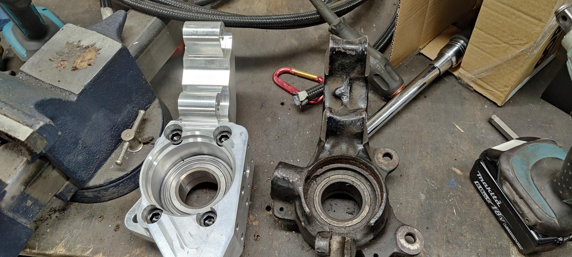

  • Eilen tuli vaihdettua ehjä nilkka eteen. Ihan kerrasta ei ollut paskonut. Reikä oli venynyt soikeaksi ja halkeamat oli olleet puoliväliin jo pitkään.
    Samalla huomattiin kardaanin keskilaakerin kumin pettäneen. Kohtuullisesti kestänyt huomioiden että osa valmistettu 90-luvun alkupuolella.

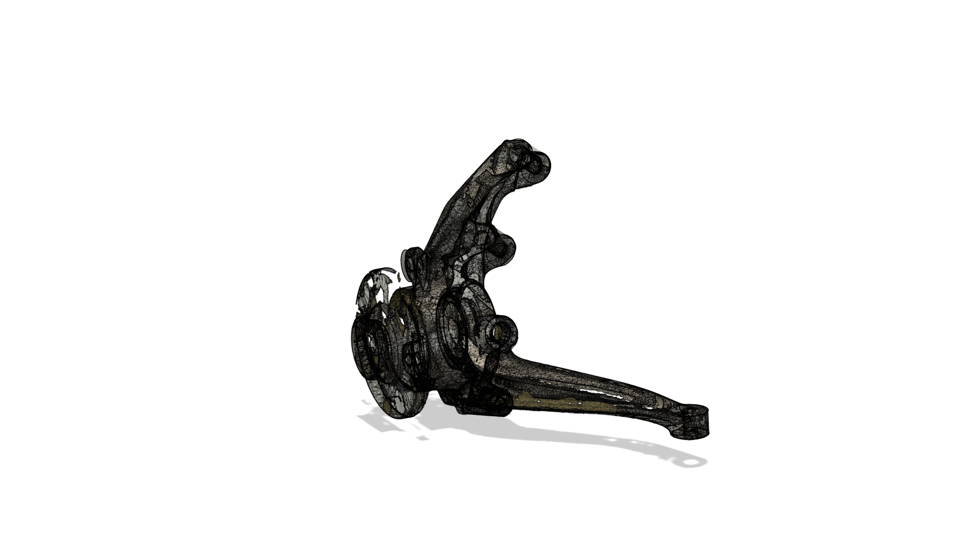

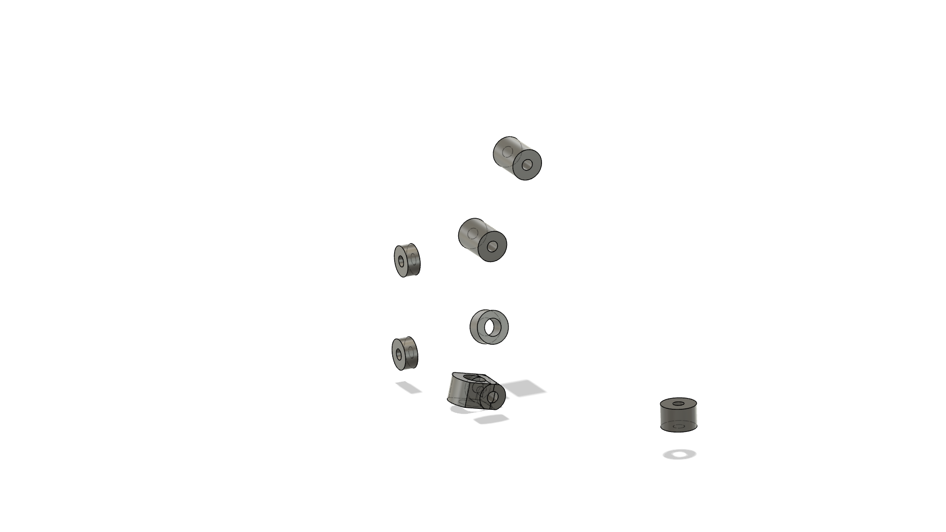

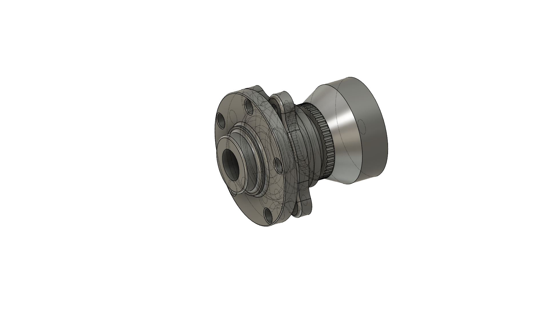

              Ei ollut ihan triviaali tämäkään osuus, etunilkan datat vielä puuttuu. CMM 3D skannattu nilkka josta piirsin tärkeimmät reikien paikat.
              Nyt pitäs osasta sitte liimata viimeseen kuvaan, ja sitten vasta pääsee suunnitelemaan, melkonen tämä alustustyö.

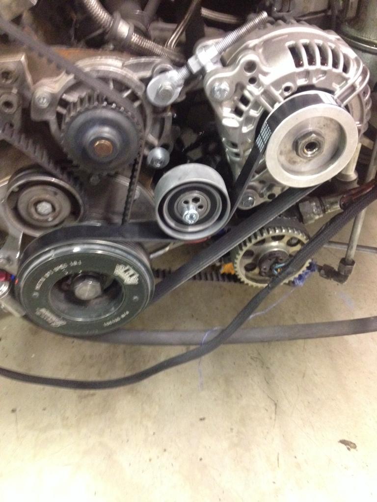

                Urssin vanha laturi ollut liian pieni jo kauan. Kun molemat flektit, 3 bensapumppu ja sähköinen hytikkapumppu kaikki täydellä kuormalla niin meni täysin kyykkyyn. Niinpä tilalle laitettiin uusi 150A Hella.

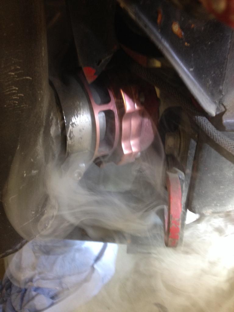

                Imupuolelta löytyi savutestillä vuotoja vähän sieltä ja täältä.

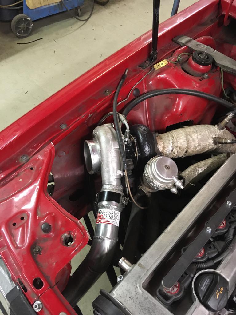

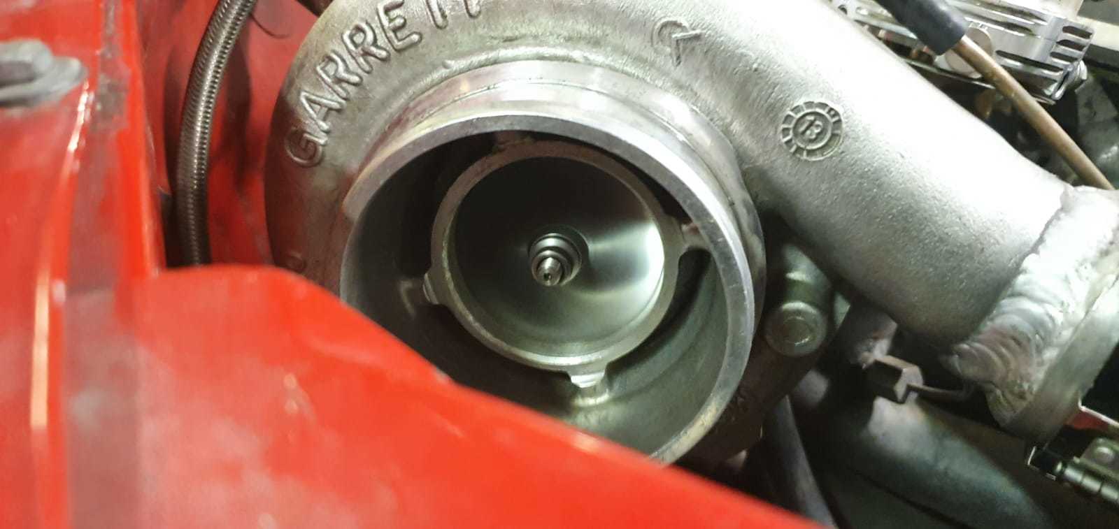

                Ahtimeen oli ilmestynyt ylimääräistä klappia niinpä se käväisi FInturbolla saamassa rakkautta, ei klappaa enää.
                Anle tehnyt töitä cadin parissa, katsotaan josko vielä tällä kaudella alumiiniklimpistä löytyisi parempia nilkkoja.

                  • Anlen billet-nilkat sovitettiin talvella. Kolmet ratapäivät niitä nyt koeponnistettu eikä siltä suunnalta ole saatu mitään rikki. Pientä sovittamista noissa luonnollisesti oli mutta ainut isompi oli teettää 25mm spacerit vetareiden sisäpäihin. Sen verran siirtyi laakerin sisäpinta ulospäin alkuperäiseen nähden. Jousittamaton massa pieneni etupäässä 1kg ja takana 1,5kg per nurkka, ei huono.
                    (S2:n 5x112 nilkat napoineen pinnapulteilla saa ostaa pois)
                    Keväällä saatiin ahtosäätö toimivaksi kun solenoidiksi vaihdettiin 3-tie MAC.

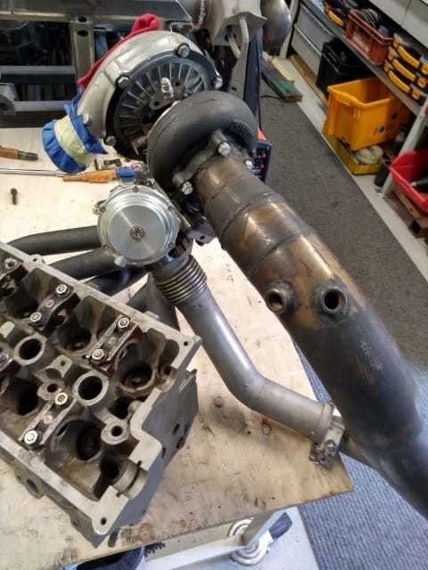

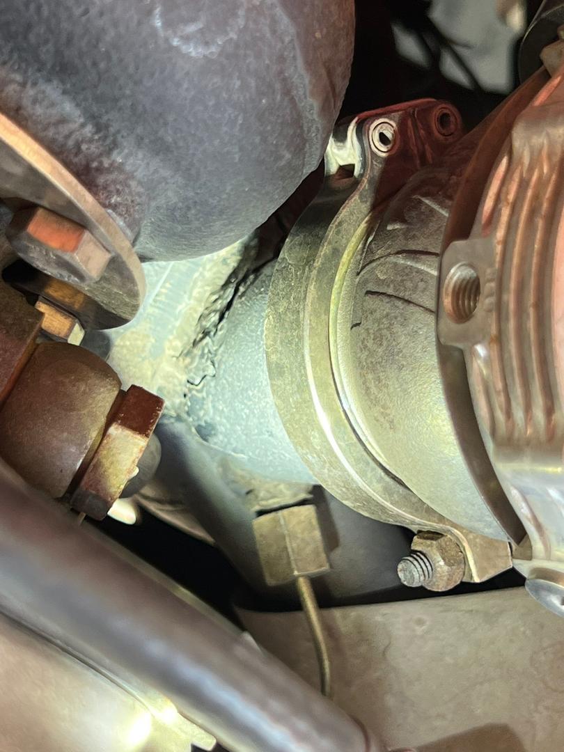

                    Kymiringillä antautui pakosarjasta hukkaportin lähtö. Pitää hitsuutella kasaan.

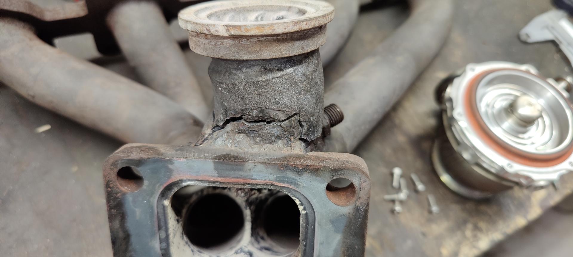

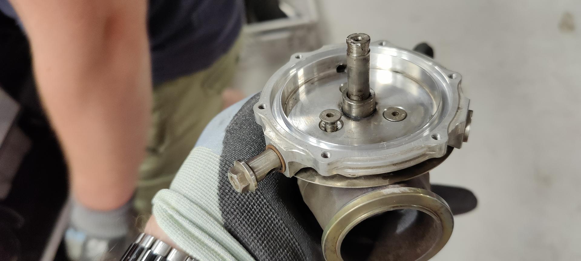

                    • Sarja kun otettiin irti niin olihan se jo sangen käytetyn näköinen. Portin lähtö varsinkin mutta myös ahtimen laippa osittain irti. Vuoto ei ollut ainut syy ahtimen huonoon heräämiseen. Portin kellon kiinnitysruuveista yksi oli lähes täysin irti jonka seurauksena portti oli koko ajan ~5mm auki. Kun hommiin ruvettiin niin samalla vaihdettiin portin lähtö ja purku isommalle putkelle. Josko nyt virtaisi sen verran että ahdot saadaan tarvittaessa rajattua myös elärekisterissä ja tätä kautta lämpökuormaa pienemmäksi.
                      • Eilen saatiin vehkeet taas nippuun. Nyt pysyy ahdot kurissa punarajalle asti.
                        • Paraniko alunilkoilla alustan geometriakin? Vai tehtiinkö muutos pelkästään painon takia?
                          • Alunilkoilla saatiin turvallinen muutos geometriaan, eli alapalloa selkeästi alaspäin.

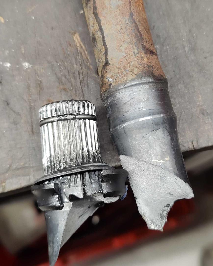

                                    • Alastarossa eilen nähtynä, on kiukkuinen laite.
                                      • Oikean takavetarin mielestä oli nähtävästi liian kiukkuinen kun napsahta ulkonivelen sisäpuolelta poikki. Yllätti kyllä täysin kun Karpiolan tekemät vetarit niin olisin odottanut niiden olevan viimeiset jotka antaa periksi, varsinkin kun mitään varttilähtöjä ei testailtu.
                                        • Onko nuo Karpiolan veturit pienellä vai isolla boorilla ulkonivelestä?
                                          • S2:n vakiomitoilla nuo kepit, 30 hammasta ulkopäässä.
                                            • On vetaria vähän tainnut vituttaa.

                                                • Uudet kepit tilattu. Nyt tulee taakse samat nivelet kuin edessä niin akselikin paksumpi, pitäisi kestämän jatkossa.
                                                  • Oli toisenkin puolen takavetarin ulkopää jo aavistuksen kierteellä. Hyvä hetki vaihtaa vahvempaan.
                                                    • Ainakin tasalaatuisia ovat olleet.
