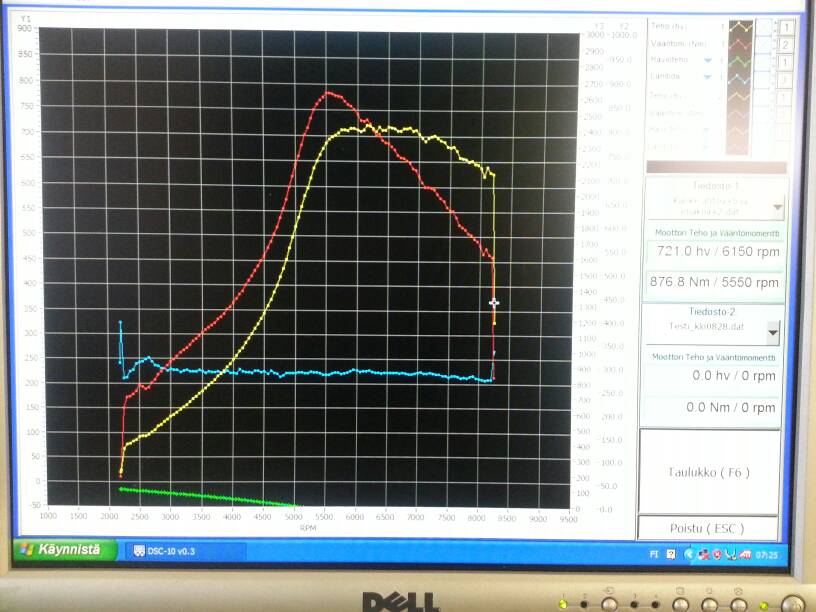

    Onko ennakot pysyny 18:ssa? Millä ahdoilla noi tuli ja meinaatko Alastaroon laskea ahdot/tehot alemmas? ois kiva nähdä miten heittelee noilla tehoilla mutkien ulostuloissa.
    • Re: Rapee
      Ennakkoa lisää 8ast. 1.9bar
      • Re: Rapee
        1.7bar
          Ihmettelen mistä ne lisäennakot löytyi kun edelliselläkin kerralla dynossa säädettiin ja 1.4barissa toimi parhaiten 18 astetta. Paraniko imulämmöt/palolämmöt niin hyvin vai otettiinko viimeksi vain kesto-ohjelma?
          Pakopuoli on nyt avarampi joten pakopaine pienempi --> vähemmän pumppaushäviöitä --> käy viileempänä --> lisää ennakkoo.
          Sytkään tuli hipo-osat -->palotapahtuma nopeempi/tehokkaampi --> lisää ennakkoo
          • Ja 01E se vaan kestää tuotakin leikkiä hienosti...
            • Komiat on lukemat!! Millä tehoilla radalla meinaat ajella?
              • Asiaa ja onnittelut rakentajille loistavasta lopputuloksesta! Katsoin että tuo säätäminen olisi mennyt yötöiksi mutta se oli sittenkin vain erittäin aikainen aamu...

                  Radalla alle 700hv tehoilla
                  vähän meinannut tänään väsyttääkin...
                  • Tuleeko tuohon jotain kytkintä, jolla voi vaihtaa karttaa haluamilleen tehoille? Vai meneekö pelkästään ahtoja rajoittamalla?
                    • läppärillä muutetaan ahtosäädön trimmiä. Mahdollista olisi tehdä vaihtoehtoiset kartat jotka saa katkaisijasta vaihdettua.

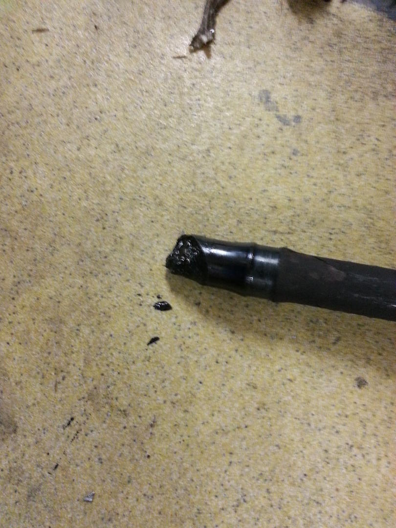

                                                        • Nürrellä onnistuin tämänkin rikkomaan, tosin kadulla. Liikkeelle lähtiessä joku paukahti ja veto hävis (~4krpm ja kytkin vähän terävämmin ylös). Luulin että perä antautui mutta tänään kun lopulta saatiin auto ylös niin syylliseksi selvis katkennut vasen takavetari. Osa onneksi löytyy omasta varastosta.
                                                          Kolme kierrosta ehdin torstaina ajamaan ennen kuin tuo antautui. Viimeisen kierroksen login otin tänään ulos ja sen perusteella BTG ~8:05, ei vallan huano :D
                                                          • Nii, audin voimansiirto kestää mitä vaan... =)
                                                            • Tarviit selkeesti haipakkavetarit. Mulla saattaa olla hyllyssä ylimääränen pari.
