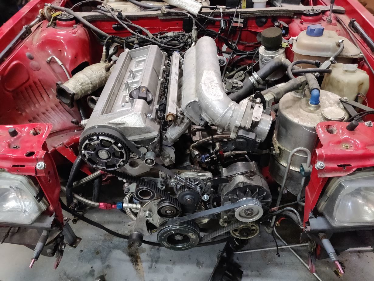

                                • Muutama vuosi piti tämän kanssa odotella motivaatiota. Viime vuoden syyskuun alussa tuli käytyä bit S4:lla Pärnun rataa kiertämässä. Reissu muistutti hyvin siitä kuinka kivaa ko. homma on ja siitä kuinka huonosti siviiliauto modaamatta siihen soveltuu. Sen seurauksena kaverin kanssa kaivettiin rapsakka tallin nurkasta häpeämästä. Kansi oli jo aiemmin saanut uudet imuvenat ja tarkoitus oli vaan laittaa se vanhan lohkon päälle. Hommaa aloitellessa huomio kiinnittyi 4-pyttyyn johon oli alhaalla olevan männän päälle purkauessa jäänyt vettä. Ei muuta kuin lohko pöydälle ja koneistukseen. Hoonilla yritettiin pärjätä mutta lopulta kuitenkin tehtiin uusi alakerta, onneksi Anlella oli dieselin puolimoottori hyllyssä. Kun oman osaamisen rajallisuus on tiedossa niin koneen niputtaminen koneistuksineen ja tarkistuksineen ulkoistettiin Imsa Sipoolle, siellä kun on kymmenien koneiden kokemus ja oikeat kontaktit. Aika monta juttua sieltä löytyikin jotka itseltä olisi jäänyt huomaamatta/tajuamatta.
                                  Matkan varrella ollut muutakin tekemistä kuin notkua tallilla niin asennus venyi ja venyi. Lopulta heinäkuun loppupuolella saatiin asennus valmiiksi. Samalla nokan Hall siirtyi jakajan tumpista nokkapyörän taakse. Ahdin kävi Fin-turbolla tarkistuksessa (kaikki ok) ja suuttimet Finjectorilla huollossa.
                                  Nyt laite Saarisen pihalla odottamassa säätöä, tämän viikon aikana lupa odottaa valmista.

                                      • Nyt olis säädetty. Max momentilla 1,8bar ja siitä laskee 1,4bar tasoon max teholle. Ahdin imetty kuiviin.

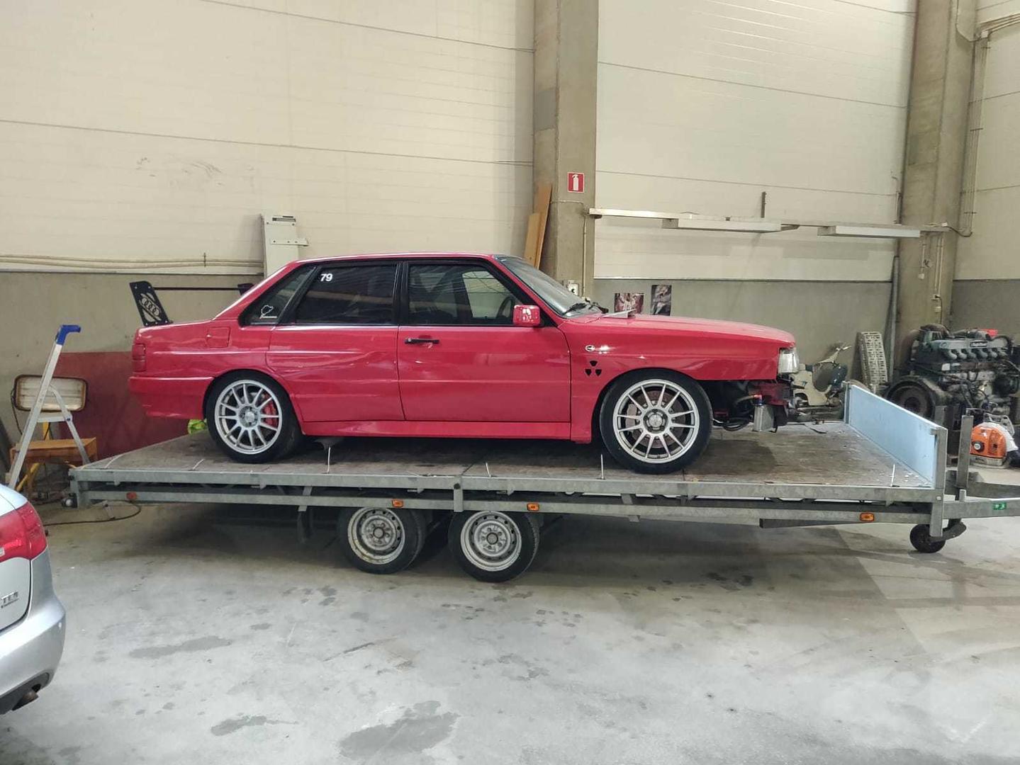

                                                    • Tulipa vaihteeksi panostettua laitteiden rikkomiseen. Perjantaina sain oikean takavetarin ulomman nivelen poikki. Uusi nivel onneksi löytyi nopeasti ja se saatiin eilen aamupäivällä vaihdettua. Pulttien kiristelyä joka puolelta ja illalla Alastarolle testaamaan. Siellä tuli todettua että ykkökurvin sisälinja on liukas myös uudella asfaltilla. Tämän seurauksena pari kertaa hiekalle, joista toinen kaverin toimesta kylki edellä. Ilmeisesti tuossa yhteydessä oikea etupyörä sai iskun ulospäin sen verran vahvasti että rikkoi alapallon kiinnityksen nilkasta. Onneksi pallo irtosi nilkasta varikolla kurvaillessa eikä radalla niin seuraunnaisvaikutuksilta vältyttiin. Off track ajelussa rikkoutui myös auton alla ollut syylarin ilmanohjainkauha, tämän jälkeen muutaman kierroksen rata-ajolla vedenlämmöt 95.
                                                      Onneksi pari viikkoa aikaa korjata vehkeet ennen Pärnua. Uudet renkaatkin olisi hyvä hankkia kun Bridgestonet 5 vuodessa kovettuneet aika hyvin.
                                                      • Oliko nilkka vakio vai joku tuning tuote ? Aika hc jos vauhdissa hajoaisi.
                                                        itsellä on 034 tukivarsijuttujen kanssa käynyt lähellä, eivät kestäneet ja vaihtoon meni.
                                                        • audi original osa oli kyseessä.
                                                          • Ei liene ihan eka nilkka, joka rentoutunut pallojatkojen kanssa. Jatkot on listattu osissa ylempänä. Geometrian kannalta hyvä, mutta muuten huono.
                                                            • Ei varmasti ole ei. Siksipä odottelen että Anle saisi Billet-nilkat tuotantoon.
