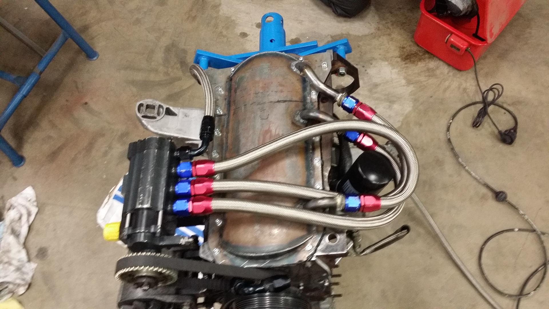

        • Jotain pientä taas näperrelty. Tällä kertaa syylarin asennus uusiksi. Ilman syöttö auton alta. Tuossa muutama kuva viime viikolta:

                      • Samaan kansioon lisätty kuvia
                        https://www.dropbox.com/sh/gvogiv0hzdgpew3/3vMXkvbf_X
                        Yksi ohjain lisättiin vielä myös tulopuolelle.

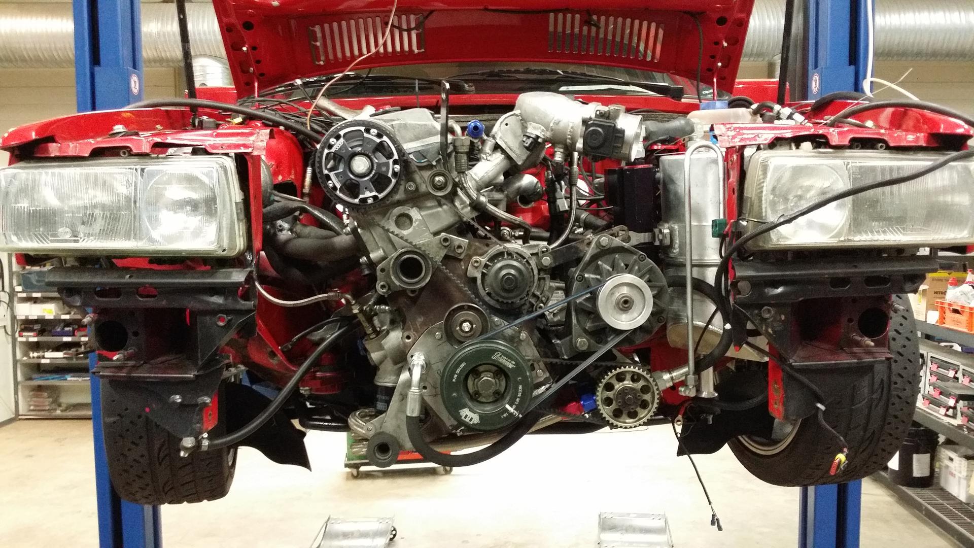

                                                    • Kone alkaa hissuksiin olemaan läjääntymässä.
                                                      Aika paljon on vanhoissa öljyletkuissa metallisilppua....
                                                      • Pikkasen taas vastustelee. Tänään piti auto viedä rullille ja illalla alkoi kaikki näyttää olevan kunnossa. Huomattiin sattumalta että kytkin luisti aivan homona. Puolen yön jälkeen aski lattialle, uusi vauhtis oli 6mm korkeampi kuin vanha. Koneistamo tekee parhaillaan uutta...
