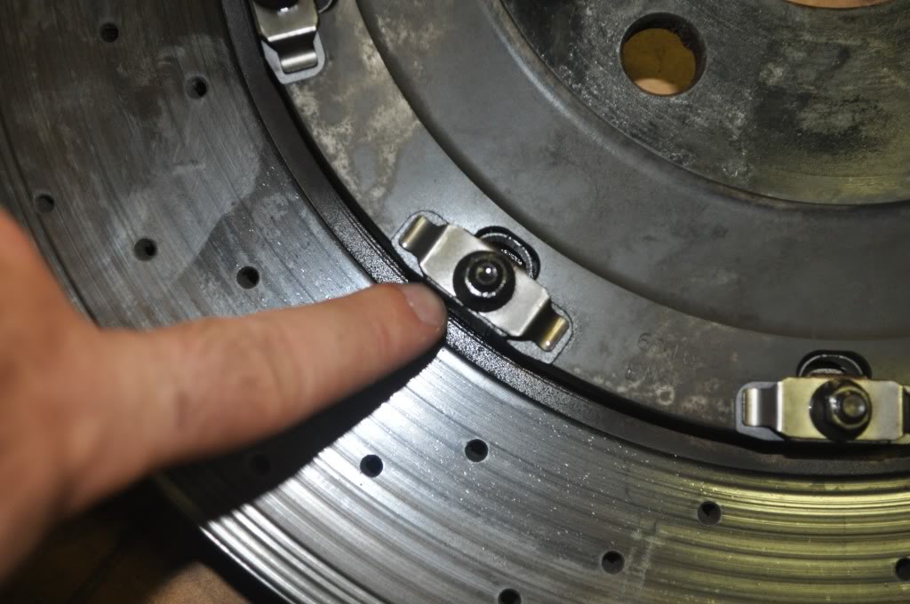

tehkää suosiolla kelluva kiinnitys. Ruuvaamalla ei tuu ku vitutus ku saa olla joka kesä oikomassa levyjä.
liukupalat saa Sarlinilta.
Onko kelluvasta hyviä kuvia? En ole koskaan täysin ymmärtänyt sen rakennetta ja millaisen levyn se vaatii.
Ero ei ole levyssä vaan hatussa. 3 kautta tullut rapeella ajettua ilman kelluvaa levyjen kiinnitystä, toistaiseksi ei ole kieroksi menneet.
Noissa Brembon laikoissa(kin?) on soikeet reiät säteen suuntaan nähdäkseni juuri siksi että pääsee elämään. Pulttien kiritstysmomentti peräti 17Nm.
Kelluva voi olla levy taikka hattu.
Tossa Taiwanilaisilla ihan hyvä kuva. Kolo tolle liukupalalle voi siis olla levyssä tai hatussa.
http://www.xyz-racing.com/brakekit7.php
Nii, ei mullakaa ole passatissa kelluvia levyjä ollu, toistakymmentä vuotta on kulettanu eikä ole kieroksi menneet. Lienen siis väärässä.
En tiiä passatin levyistä minäkään, mutta noi kyseiset laikat on brembon inssi peksannu kiinnitettäväks just noin. Se pultin kiristysmomentti on muuten 7Nm ja laitetaan liimalla kiinni, näkisin että tarkoituksena on juurikin sallia levyn laajentuminen. Mutta eipä siinä, kyllä minä kelluvankin piirrän jos sellanen halutaan. :) Mielestäni teknisesti järkevin olisi olla kelluva levy, koska silloin mahdollinen kuluminen tapahtuu liukupalassa ja levyssä, ei hatussa. Sitä en tosin osaa sanoa, että montako kymmentä vuotta harrastekäyttöä sellainen hattu kestää, missä on liukuhahlot.

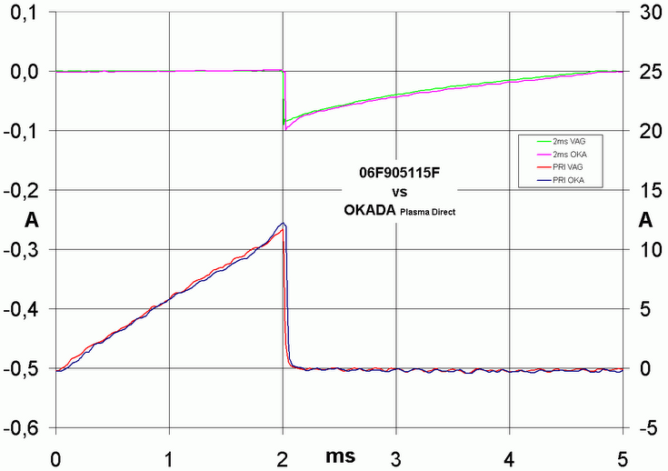

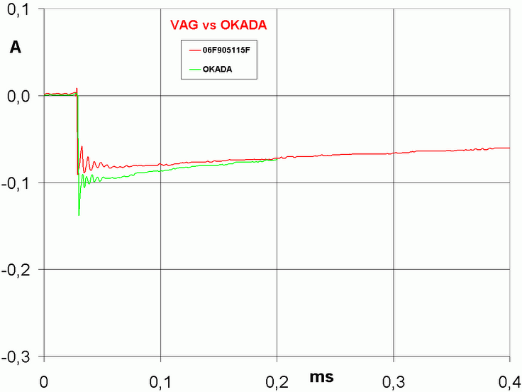

Okadalla kipinän kokonaisenergia on sama kuin tavallisellakin puolalla, mutta se poltetaan neljä kertaa nopeammin. Kipinän alkuhetken intensiteetti (joka on siis sytyttämisen kannalta merkitsevä) on nelinkertainen.
Sen takia skoopilla ensiö- ja toisiovirtoja mittailemalla ei näe eroja tavallisen ja okadan välillä.
Myös, koska kipinä on vaihtovirtainen, läpilyöntijännite on suurempi, eli misfiren todennäköisyys sen takia, että seos on liian hoikka taikka paksu, tai pytyssä liikaa painetta, on pienempi.
Kelan yli oleva jännite on riippuvainen virran derivaatasta. Eli jos kokonaisenergia on sama, täytyy di/dt olla nelinkertainen, että saadaan nelinkertainen jännite. Millaistahan pääteastetta Okada käyttää, jolla saadaan tavallista puolaa niin paljon suurempi derivaatta aikaiseksi? En ainakaan tiedä, että tehoelektroniikkarintamalla olisi keksitty jotain mullistavaa. Vai onko muuntajan rakenne sellainen, että ensiövirta "perinteisesti" katkaisemalla saadaan tällainen muutos aikaan? Mitään jännitteen nostoa ensiössä ei kai tehdä, koska energia on sama.
Toisisuureiden mittaaminen skoopilla ei kovin helpolla onnistu noilla jännitetasoilla, varsinkin kun aikavakiot ovat niin pieniä. Ensiösuureiden kautta toision suureiden redusointi vaatii sitten muuntajaparametrejä.
Miten tehdään vaihtovirtakipinä muuten kuin syöttämällä ensiöön vaihtojännitettä? Ensiövirran katkeamishetkellä jännite toisiossa nousee niin suureksi, että kipinä syntyy ja induktanssin energia puretaan. Tämän jälkeen kipinän pitäisi sammua ja syttyä uudelleen, jos siellä on vaihtovirtaa. Mistä tämä energia saadaan sytyttämään kipinä uudelleen?

Ok, voihan noita jotain kikkoja olla mutta en ole nähnyt tässä vielä mitään sähköteknistä perustetta asialle. En ymmärrä miten nuo täysin ammattivehkeillä mitatut arvot yhtä-äkkiä muuttuu johonkin täysin suvereeniin.
Kun nuo elektroniikka puolen ammattilaiset tekivät töissään asiasta innostuneena (täällä suomessa juu) noilla mittauksia, avasivat puolat yms. ja totesivat laitteen olevan vähän placebo, niin kiinnostus itsellä katosi.
Mutta en itse väitä asiaa sen syvemmin tuntevani, heräsin vaan tähän asiaan uudestaan, kun noita täällä laitellaan autoon ja ajattelin kysyä oliko niitä sähköteknisiä perusteita jo tullut :)

Tuntuu vain, että induktanssi rajoittaa sen virran derivaatan jollekin tasolle. Eli mahdottoman suuria muutoksia ei vaan saada aikaiseksi. Äkkiseltään tuntuu, että haluttaessa suurempaa jännitettä toisiopuolelle tarvitaan suurempi muuntosuhde, suurempi ensiöjännite, suurempi derivaatta tai pienempi induktanssi. Pienempään induktanssiin varastoituu pienempi energia ja ensiöjännite on sama. Suuremmalla muuntosuhteella pelaaminen tuntuu äkkiseltään sellaiselta, että miksi sitä ei kukaan ole tehnyt aiemmin? Laitetaan puolaan sellainen muuntosuhde, että toisiossa on 100-kertainen jännite?
Jos oletetaan, että "muutaman kymmenen milliampeerin kipinä" olisi vaikka 60 mA, niin nostamalla samalla toisiopuolella, eli sytytystulpalla, virta 220 A:iin, olisi jännite 92 miljoonaa volttia. Se on aika iso jännite nanosekuntien ajaksikin. Lisäksi nanosekuntien nousunopeus vaatisi virran katkaisemiseen transistorin, jossa virta katkeaa nanosekunneissa. Yleensä tehoelektroniikan komponentit eivät ihan noin nopeita ole.
