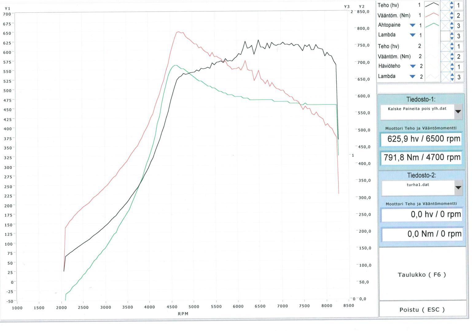

                            • Nyt olis vähemmän lämpöä tuottavat säädöt. Jotain saatiin lisääkin
                              • Like. Tuo näyttää radalla nopealta!

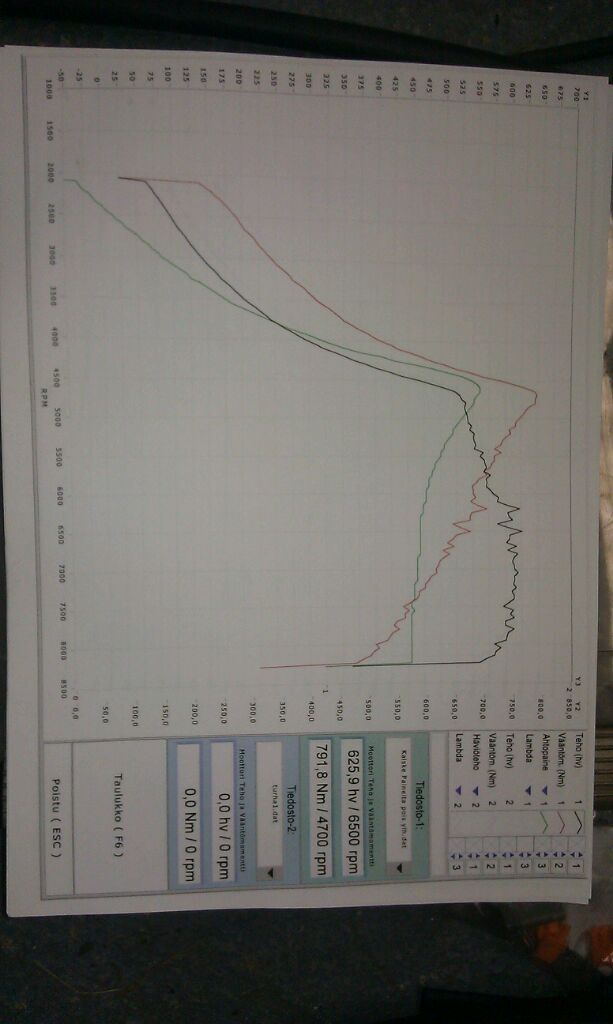

                                • Tuossa vähän selkeempi kuva.
                                  • Rapee ei ole ollut hidas aiemminkaan mutta KYLLÄ tällä viimeisellä käyrällä työntää! Aivan loistavat säädöt ja onnittelut siitä rakentajille! Pitäiskö heti ystävällisesti perjantaiaamuna ehdottaa PCF:n porukoille että kaikki muut pysyvät turvallisuussyistä liian hitaina poissa radalta silloin kun Teppo ja Rapee päästetään irti..?

                                        • Miksi jälkimmäinen säätö on niin paljon aiempaa nopeampi?
                                          • Mä sanoisin että 700 hepalla menee kovempaa ku 600 hepalla. Lienen vähän outo.
                                            Okei oletan ettei ajeta kolmevaihteisella lootalla, jossa pudotaan kaheksasta tonnista kolmeen tonniin vaihdossa.
                                            • Onkos tuossa nyt se pienempi pakopesä? Tuossahan on 4500-8000-välillä aiemman käyrän yläpään "kolmio" tehokäyrästä siirretty uudemman käyrän alkupäähän, jolloin on saatu enemmän suorakulmainen muoto. Käyrän alle jäävä pinta-ala ei taida olla hirveän erilainen? Mikähän lienee vaihteenvaihdossa ero heräävyydellä?
                                              • Molemmat käyrät ovat samalla isommalla pesällä ajettuja. Erot ainoastaan eri kierrosalueilla käytetyssä ahtopaineessa. Gotlannissahan tuo sitten nähdään ja testataan millä paineilla mukavin vedellä.
                                                • Aikamoiset erot saa syntymään pelkällä säädöllä. Tuossahan on mukava eri softia testailla rataolosuhteissa.
                                                  • Testaamalla selviää, jos kuski saa ajettua tasaisia kierroksia.
                                                    Pyörätehohan sitä autoa kuljettaa ja kun ei ole 8-lovista DSG:tä, ja semihidasta syheröä, niin vääntöalue jälkimmäisessä setupissa tuntuis hyvältä. Vaihteita saa silti käyttää, että pysytään 5000+ rpm.
                                                    • Mä veikkaan että se tasanen ylämäkitehokäyrä on helpompi kontrolloitava radalla, mutta siellähän sen sitten näkee.
                                                      • Nimimerkki tietämätön Gotlanninmissaaja kyselee: saiko noihin käytettäviin karttoihin tuntumaa testeissä / Gotlandringillä? Eli kumpi oli miellyttävämpi tai nopeampi? Entä alusta, onko se perä nyt kontrollissa?
