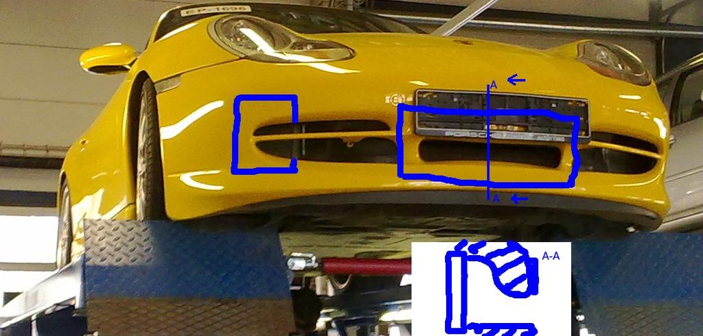

                Tuolla näytti olevan lisäkuvia, ja hyvältä näyttää. Ilman ohjaamista on mietitty. Tuli siitä mieleen, että onko jarruille tulossa mitään ohjainta? Se muutaman euron maksava RS2:sta tuttu alatukivarteen kiinnitettävä lipake, joka kääntää ilmavirtaa jarrulle, on yllättävän hyvä ja helppo. Ja tilaa sille olisi tuossa pohjalevyn vieressä. http://jaka.kotipolttoinen.com/galle...serialNumber=2 Juu se on possun osa, mutta kun on RS2:ssakin käytetty, niin kehtaan sitä taas markkinoida. Kevyessäkin autossa jarruja kannattaa jäähdyttää, kyllä se ainakin kulumista vähentää.
                Jäähdytykseen, tuon jäykisteen se varmaan vaatii. Muuten tuo poistopuoli on ymmärtääkseni sekundäärinen. Eli virtausnopeushan on jo tiputettu pieneksi, ja kunhan ilma pääsee jostain pois niin hyvä. Ja tuossa kyllä pääsee, joskin jossain kaupungissa seisoskellessa voi lämmetä. Tulopuoli on ymmärtääkseni se kriittinen ajotilanteessa, pitää saada riittävä virtaus sieltä. Siitä ei ollut kuvia, onko sinne tehty muutosta? Viimeksi kritisoin sitä, että letkut ovat vastusta aiheuttavat ryppyletkut ja ilman otto matalan paineen alueelta.
                Possu tekee sen keulassa suhteellisen pienillä ilmanotoilla korkean ilmanpaineen alueelta, aukot kasvavat tuohon kuvaan tuhritulla tavalla noille isoille syyläreille. Eli virtausnopeus tiputetaan syylärille tultaessa.
                • Jarruillekin mietin ilman ohjaamista. Molemmissa puskurin sivuaukoissa olisi hyvin tilaa tehdä kanavaa. Varmasti se RS2 osa olisi jo varmasti riittävä väline.
