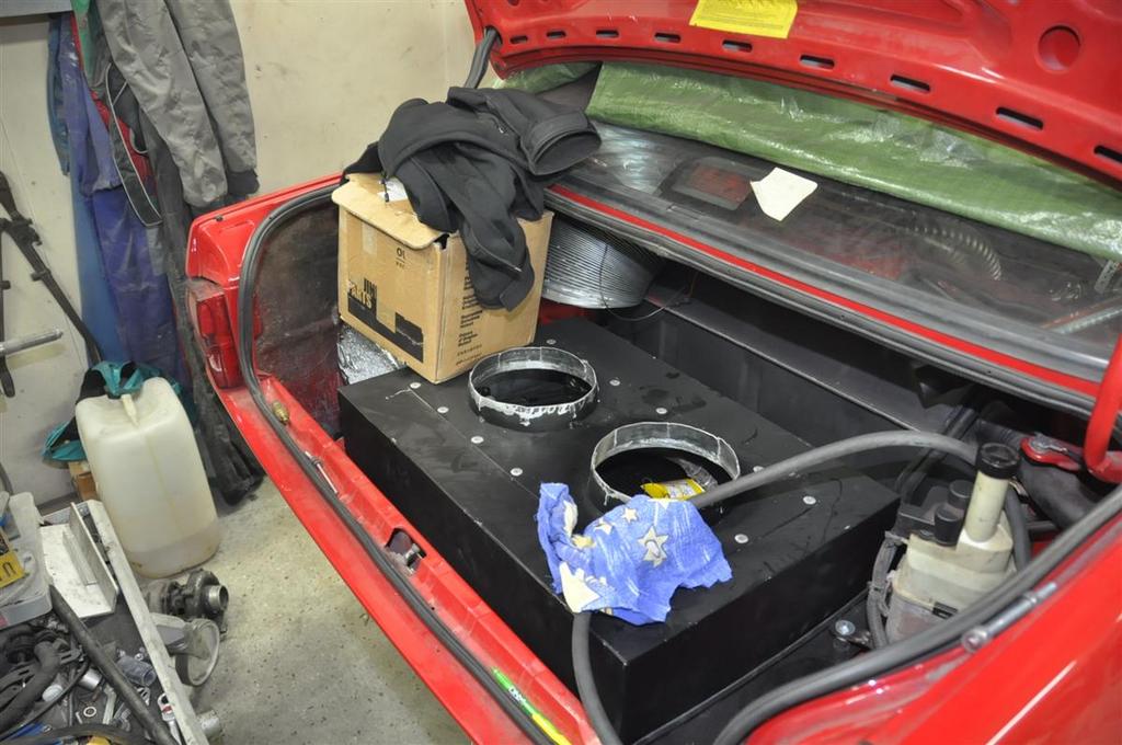

Oon tässä koittanut googlata, millainen ihmeen systeemi sinne takaluukun alle pitäisi tehdä saadakseen imua syylärille. Kielitaitoni ei kuitenkaan selvästikään riitä löytämään oikeita sivuja.
Mieleeni juolahti myös, että auton edestä työntyy auton alle ilmaa pinta-alalla X ja se poistuu perästä auton alta pinta-alalla ~X. Mitenkä siihen lisätään tuo syylärin läpi kulkeva ilma? Kasikytluvun-look ja perä ylös?

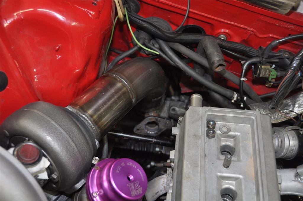

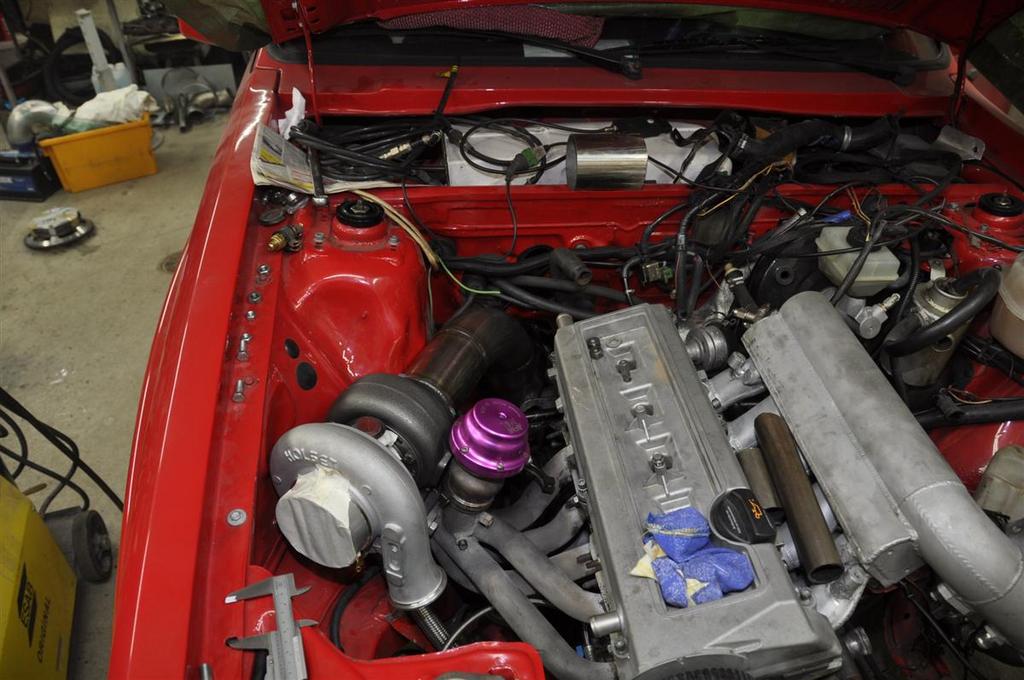

Urkkiin tuli tollanen:
http://promo.pp.fi/temp/urmas/P1010010.JPG
Sama tuotos, syyläri paikoillaan:
http://promo.pp.fi/temp/urmas/P1010018.JPG
Alle tulee huuva, jossa eteenpäin 950 x 170mm nielu.
Toteutusta odottaa imurinsuutin, jolla kuuma ilma kerätään syyläriltä, ja ahistetaan ulos takaluukun läpi takavalojen välistä.
tässä englannin versio / kuvat takajäähystä
http://www.s2forum.com/forum/showthr...=26537&page=21
Hienon näköinen proggis tuo. Tosin se takajäähy seisoo toistaiseksi siellä jotenkin orvon oloisena alhaalla, mutta saanee sitten ilmaa ainakin. Haetaanko tuolla takajäähyllä painonjakaumaa vai tilaa keulan ilmanotolle? Tuntuu ei-kilpa-autossa vähän vaikealta ratkaisulta, jos vain painonjakaumaa haetaan.
OK, ymmärrän. Tuntuisi, että keulassa sen pitäisi toimia, kun sinne saa tuoretta ilmaa helpoiten. Perään se on vaikeampaa. Jos ei tuo suunniteltu systeemi rokkaa, niin sitten kattoskuupin tyyliin S1 Pikes Peak. :)

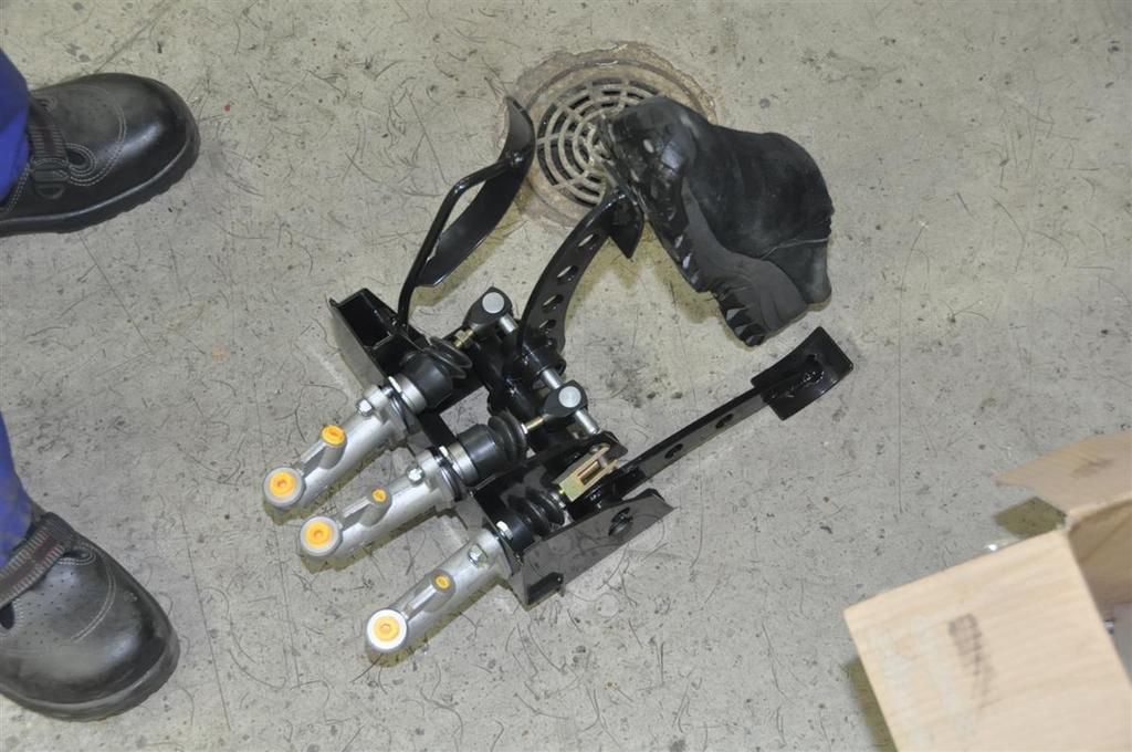

Pedalbox asennetaan jos ehditään.
