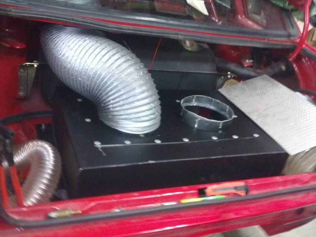

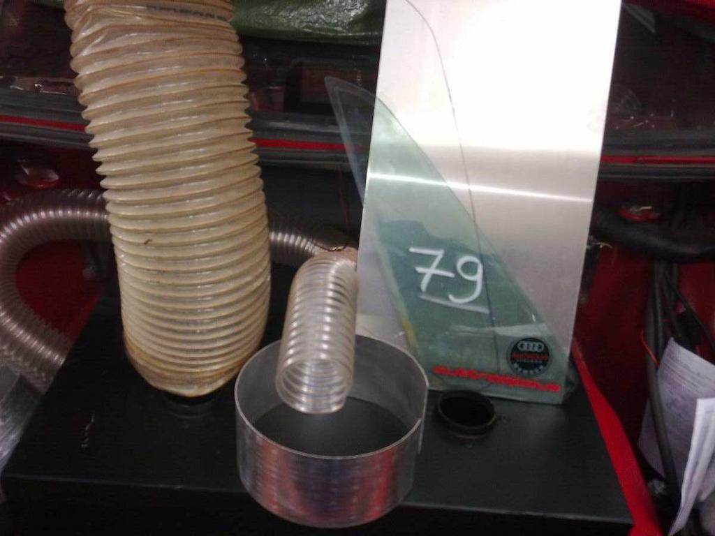

  • exit alas, molemmissa takasivulaseissa nacat joista lähtee yhteensä 4kpl 3" letkuja.
    • Ei se noista kuvista kunnolla näy, ekasta vähän.
      Kennosta on takareuna n. 20cm ylempänä, ja ilmaruuvi tietty ylimmässä kohtaa.
      Lopun hoitaa (ehkä) sähköpumppu ja "paisuntasäiliö" takaluukussa..
      Testataan.

        • Se tosiaan jää nähtäväksi että riittääkö ja miten pitkälle.
          Takasivuikkuna pitäsi olla hyvä paikka, tai testaukset narun ja ja ajoviiman kanssa paikka Pitäis olla varsin hyvä.
          Jos se ei toimi se korjataan toimivaksi.
          Virtaus auton alla on myös vähän kysymysmerkillä vielä. se joko on alipaine kennon alla imemässä "ulos" tai sitte jotain aivan muuta..
          Niihin pieniin takasivu ikkunoihin jätetään optio parille lisäletkulle, kera ram-air kauhojen. Jos ei muuten riitä..
          Myös ihan oikeasti tehokkaammat flektit löytyy hyllystä, toi ko. volvon flektipaketti oli vaan liian helppo asentaa..
          Yksi pointti on myös siinä että toi jäähdytinkenno on ihan oikeasti "melko" raju.

            • Jäähdyttimen ilmansaantia tutkittiin empiirisin menetelmin. Oheinen kuva antanee viitteitä mihin suuntaan ollaan menossa.
              • Ilmeisesti vähän isompaa letkua tulossa, näyttää ihan hyvältä. Optimivirtauksen saisi, jos askartelisi sen kanavan kuttaperkasta, että olisi sisäpinnaltaan sileä. Parempi varmaan ensin testata letkuilla, josko virtaus riittää.

                                              • Tarvis varmaan jotain ilmaaohjaavaa tötteröä tyyliin dragster, mutta konepaieton sijaan noihin sivulaseihin.
                                                Pitäs laitttaa kuvatusta omista syksyn aikaansaannoksista tuohonn ilmanohjailuun, mutta nykyisissä harrastetiloissa ei mahdu edes auton ympärillä käveleen niin pitää odottaa kevättä ja lämpimimpiä kelejä.
                                                • Kyllä tuohon ottoon kauha päälle tulee.
                                                  • Sanokaa mitä sanotte, mutta ei tu toimiin.
                                                    Saa myös hieman perustella.
                                                    sellanen pikkuinen "kauhan" protomalli on jossain jo veisteltynä, ei vaan just osunu kynsiin kuvaushetkellä..
                                                      Toivottavasti ei tule sammakkoa tosta letkusta... eli virtaa läpi kunnolla eikä tule liikaa vastetta.
                                                      • Itse pelkään tuon kanavan vastusta, vaikka tötterön laittaisikin. Eli se ruttupinta on huono virtauksen kannalta. Laminoimalla kuidusta sileäpintaiset kanavat ja tötterön kera olisi ainakin paremmat mahdollisuudet saada se toimimaan.
                                                        • käytäntö tulee aikanaan näyttämään toimiiko vai ei.
