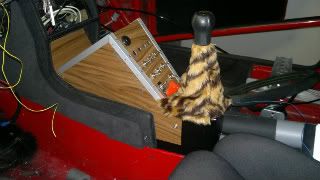

Konsoli on kaljua rumaa alumiinia joka peilaa silmiin. Piti siis löytää kiiltämätön pinta. 80-luvun puolivälin Audi 4000 kaipaa luonnollisesti markkina-alueensa mukaisen lisävarustelun, teippipuuta sen pitää oleman. Samaan aikakauteen kuuluu erottamattomasti eläinkuosinen teddykarva sekä keinonahka. Valitettavasi noihin kuppipenkkeihin ei ole helppoa tehdä päällisiä, niin pitäydyin vaihdekepin kordarissa.
Karvanopat eivät sovi käyttöön, mutta turvakaarien teippaaminen puukalvolla sai ajatuksena hirveän naurun aikaiseksi.
No, Teppo kaiketi antaa minulle lopputilin käytettyäni yltiöpäistä suunnittelu- ja toteutusvapautta.
Tupi on oikeassa, listat pitäisi olla mustat. Ongelmana on eloksointi jonka myötä niissä ei pysy kuin niitti tai ruuvi kiinni. Ei tarvitse teipata tai maalata.
