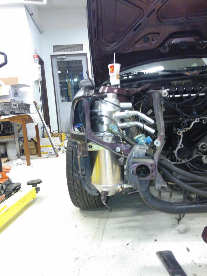

  • C4:ssä sai kivasti tommosen suht kookkaan tötterön (halkaisija 200mm, korkeus muistaakseni joku 450mm) runkoaisan ja lokasuojan väliin.
    • On jo melkonen "öljypoika"... ennen ukot kolvaili pontikkapannuja, nykyisin auton osia. Ponupannut on edelleen valitettavan hyshys-kategoriaa. :-)
      • Kuivasumppupöntön pitää olla tollanen korkee, jotta paluuöljyssä oleva ilma saadaan eroteltua pois ennen kuin ölpertti painetaan takaisin koneeseen.
        Eli jos asentaa lämppärin kaukaloon, niin alaosa sojottaa ohjaamossa, joka siis ei ole mikään maailman suurin ongelma toki sekään, muutaman tunnin peltijumppa.

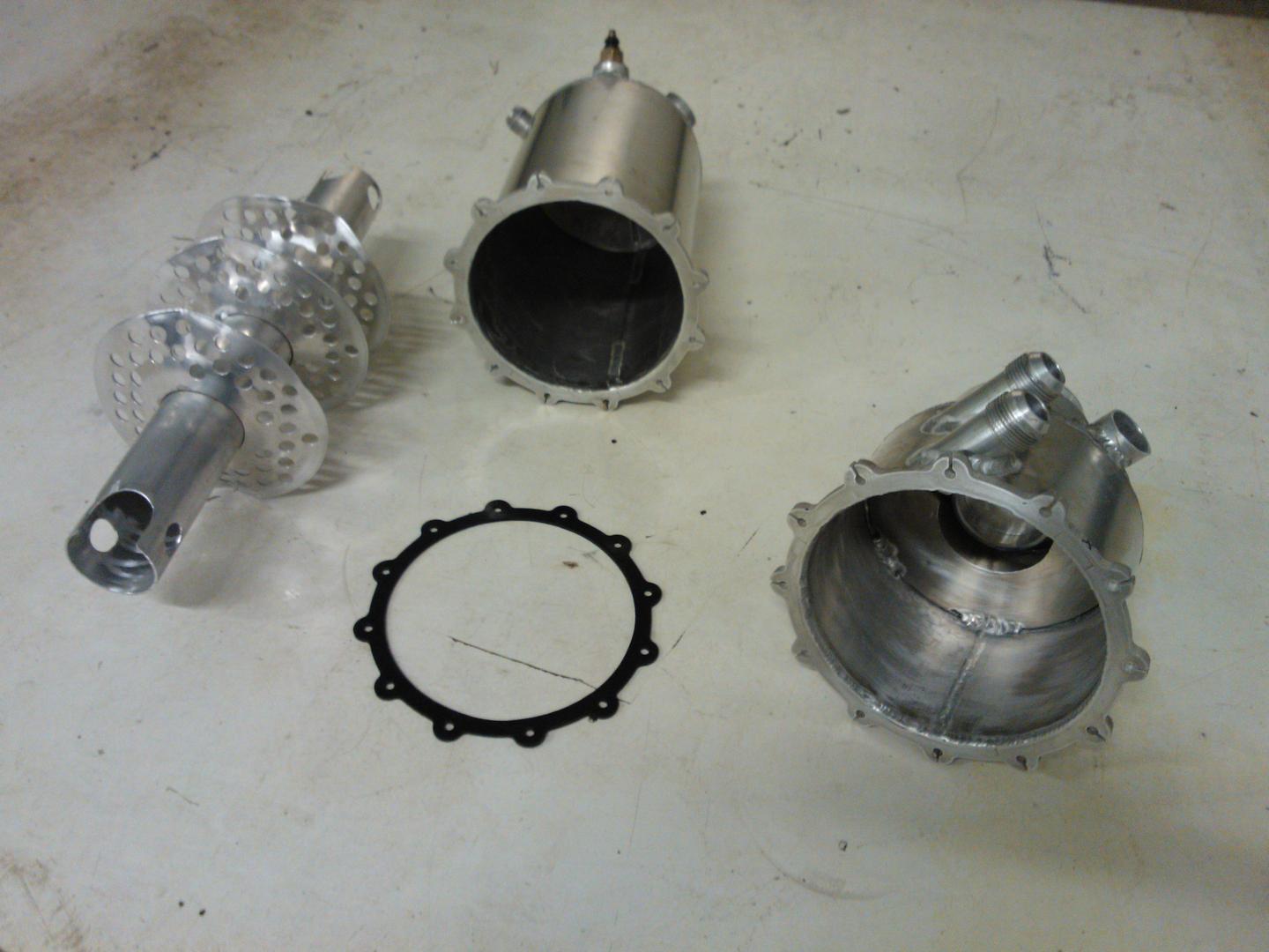

        • Pöntössä on lisäksi asioita, joita ei ulospäin näe.
          Alapäässä imu ja yläpäässä erotetun kaasun poisto tapahtuu tuon keskiputken sisältä, sille on pesät molemmissa päissä. Tuleva scavenge-ilma-öljyhässäkkä tulee pytyn tangentille ja siellä on sitten muutamia sen suuntaa muuttavia pintoja, joiden ainakian teoriassa ajattelin "puristavan" ilmaa pois öljystä käyttäen öljyn inertiaa.
          Tässä valmistuksen aikainen kuva, pytty on kyllä kokenut pieniä muutoksia sen jälkeenkin, mutta perus toiminnallisuus on pysynyt samana.
          Edit: hammun keissiä ajatellen, separaattorin ja varsinaisen öljysäiliön voi toki sijoittaa eri paikkoihin, kunhan öljyn paluu imusäiliöön varmistetaan kaiken suuntaisissa G-voimissa ja riittävälle virtaukselle.
          • Istuskeltiin tänään moottorin vieressä ja tuumailtiin että kaikki DDR:n aikaiset apulaitetellingit saa lähtöpassit. Pannaan hyllyyn odottamaan parempaa aikaa. Kenaxbilletin kuuma linja kävi taas kuumana, eli laitetaan ny vaan laturi billettitelineellä ilman mitään kiristinhärveliä paikalleen venyvällä moniurahihnalla. Toki jos jollain on näistä huonoja kokemuksia niin nyt on hyvä aika kertoa.
            Sumppupönttö mahtuu siis lähemmäksi moottoria ja sille kaveriksi toinen separaattoripönttö matkan varrelle paluulinjaan.
