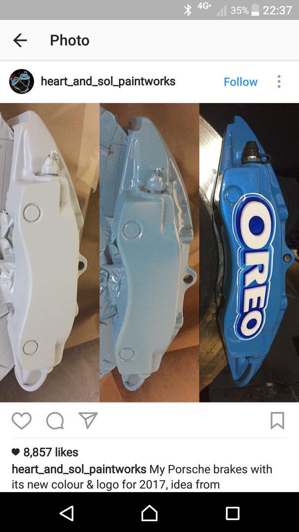

                                                        Kävin naapurikylän mieheltä poistamassa 323x30 levyt, touaregin 4 mäntäiset kunnostetut alumiinisatulat ja niihin palat. Mukana oli myös teräspunosletkut ja mitälie muuta brembo tauhkaa.
                                                        Oon tässä pohtinu että vetäiskö noi satulat hopeiseks vai perusnähdyksi punaiseksi. Ite oon kallistumassa hopeaan, kun ei nyt oikein tuu muita järkeviä värivaihtoehtoja mieleen.
                                                          Musta.
                                                          • Musta. Jos alustan kilkkeet siulla jo hopeaa niin liian uitettua tulee sitten. Ja ei punaista.
                                                            • Sivulistojako täällä kromaillaan? ;) Onhan maailma täynnä värejä. Joku lambo oranssi tai..
