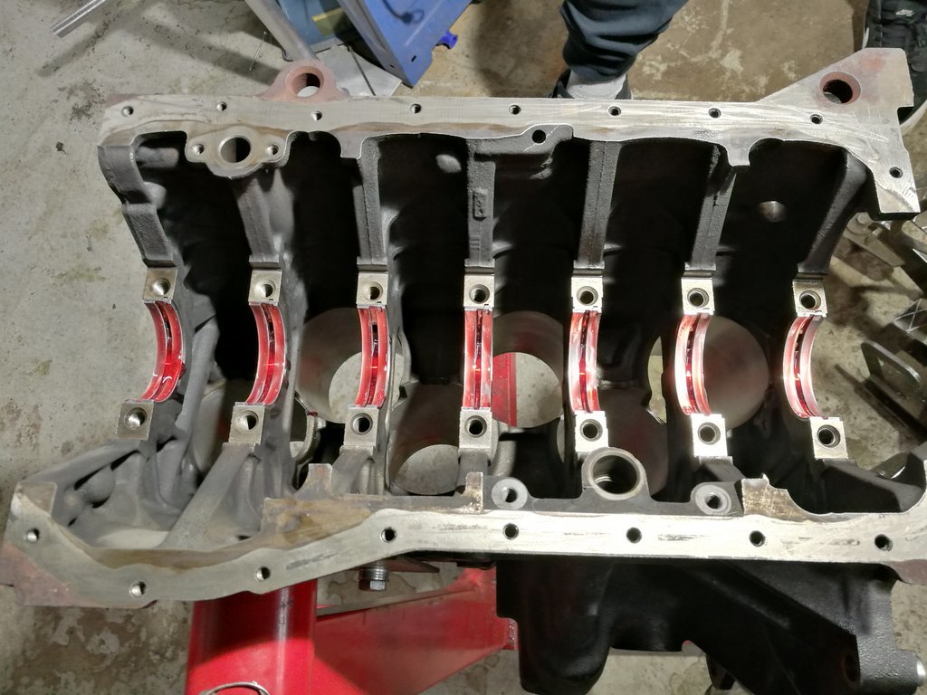

                                            Lohko kävi aaltosen sedillä koneistuksessa mäntsälässä, johon vielä päälle tehtiin itte m10x1.5 -> m11x1.5 kansipulttien kierremodis.
                                            Lohko tosiaan porattiin ekaan ylikokoon (84.5), tsekattiin runkolinja läpi kun kampura vaihtuu ja alakertaan tulee korsettilevy.
                                            Mittailtiin tänään plastigaugella runkolaakerien älykset, jotka osui hyvin tehtaan ilmoittamaan uuden speksiin. 0.02-0.06 on "uusi" ja 0.1 on kuluneen raja. Näiden kolbenschmidtin runkolaakerien välys oli 0.051 kaikissa 75nm momenttiin kirrattuna 12.9 pulteilla.
                                            Seuraavana kun joku logistiikkaputiikki roudaa nipun hiluja tontille, niin päästään mittaamaan kk-laakerien välykset ja varmaan hieromaan männänrenkaiden välyksiä.

                                            Punainen mäiske runkolaakereissa on amsoilin kasausrasvaa.

                                                Tänään poksahti laakereita lisää postilaatikkoon ja pakkohan ne oli mitata. Koko kellarin välykset osui plastigaugella aika samaan.
                                                Kiertokanget: fcp engineering x-profiili + king racing XP (CR6764XP-STD) standardikokoinen laakeri, arp2000 3/8" pultti 67nm momentissa arp molyrasvalla, välys kaikissa kauloissa 0.051mm.
                                                Pitkittäisvälys ACL (2T5532-std) laakereilla 0.16mm heittokellolla mitattuna.
