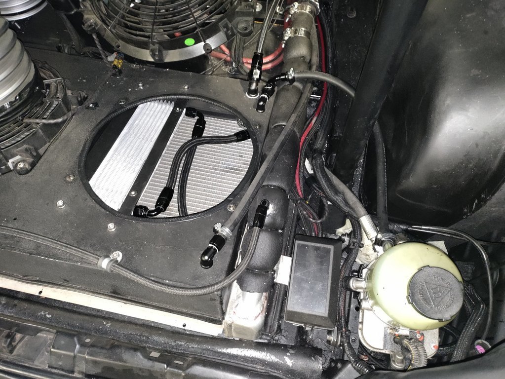

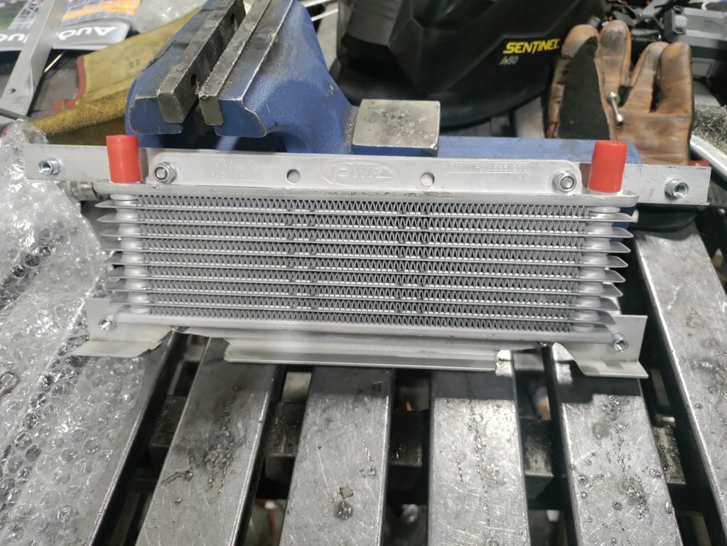

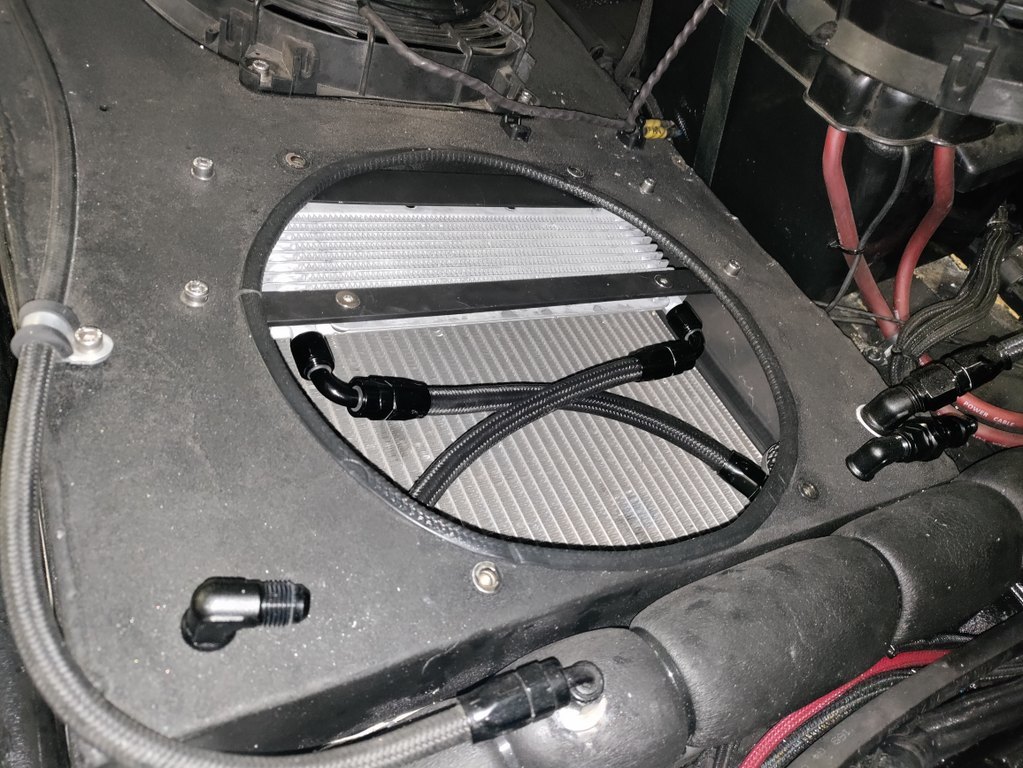

                      • Syksyn katsastusepisodin jälkeen ei oo paljoo jaksanu tehä muuta kun käyttää mossen muutaman kerran lämpimäks ja vähän käydä sudittelee semeillä lumella. Nyt otin asiaksi korjata sen ratapäivillä havaitun ohjaustehostinmehujen kiehumisen.
                        Parista latanpätkästä leikkelin autoracingilta ostettuun pwr valmistamaan kennoon telineet tonne syylärikaukalon sisälle. AN6 letkutukset kennolle ja bulkheadit koppaan, kennon ja säiliön väliin vielä lämpömittaus niin eiköhän se oo sillä ratkaistu. Jos ei, niin isomman kennon saa heitettyä tilalle pienillä letkumodiksilla ja reiän keskellä olevan kannakkeen siirrolla.

                        • Purin keulalta vähän romuja pois maalaukseen, onhan toi melko tiukasti pakattu väli mutta kaikkeen pääsee kohtuullisesti käsiksi. Löysin puhelimesta pari vanhempaa kuvaa kun kolvailin pikaclamppeja ja hukkikset pakopesiin. Ohjaustehostinhässäkkä tuli myös letkutettua loppuun ja testattua ettei vuoda mistään.
