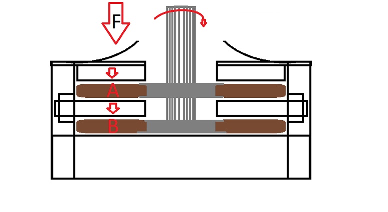

  • Jos asia olisi noin niin levyjen lisäämisessä ei olisi mitään järkeä kun ei sillä saavuttaisi muuta kuin suurempia inertiamassa levyjen muodossa. Tätä vasten olisi järjetöntä että esim. F1:n kytkimissä on useita levyjä päällekkäin.
    • Useammalla levyllä saadaan pienempään tilaan tuota pinta-alaa kuin kasvattamalla levyn halkaisijaa. Kuten moottoripyörissä. Itsellä siis se ajatus että jos levyjä lisätään, myös paineasetelman jousia vahvistetaan.
      • Ajatellaan näin jos 100kg henkilö seisoo kahden päällekäin olevien kiekkojen päällä. Kiekkojen välissä oleva paine on tismalleen sama 100kg kuin alimmaisen ja maan välillä.
        Vaikka kiekkoja lisättäisiin pintapaine pysyy aina samana vaikka materiaalien välinen pinta-ala kasvaa.
        • Levyt on tosiaan LUKin 8090s, punnailin niin ne on 1.25kg kappale ja matsku on kevlar vaikka orgaaniselta näyttääkin. Luistattamalla paljon kevlaripinnan saa kyllä lasittumaan mutta tuohon saa kyllä tilalle orgaaniset tai sintterit jos maistuu pahalle.
          8090S with Kevlar is a material for very demanding applications such as high-performance sport, tuning and hard working conditions.
          • Sori, miun moka. Korjaan lausumaani. Bussipysäkillä.
            Pintapaine ei muutu. Pinta-ala ei muutu. Voima ei katoa mihinkään.
            Meinasi aivot nyrjähtää kun rupesin liimaliitoksia autoa ajaessa simuloimaan - ne kun tavallaan ovat aika tuttuja. Tulin siihen käsitykseen että kaksi perättäin liimattua 600Nm liimapintaa kestää yhteensä 600Nm jollei liiman lujuutta muuteta. Jänisliima on vaihdettava epoksiksi.
            Se puusepän logiikalla.
            Sähköasentajan logiikka taas kertoo että 10A sulake siirtää 100 Voltin jännitteellä 1000W tehoa eteenpäin. Jos sarjaan kytketään toinen sulake, tehonkesto ei muutu.
            Jotta saataisiin 2000W siirrettyä pitää 10A sulakkeet kytkeä kaksi rinnan. Tai sitten jännite on tuplattava 200 Volttiin.
            Kytkinhän on sulake? :-o Tässä tapauksessa sarjaan kytkettynä. 600Nm levy kestää 600Nm. Voimahan ei häviä? Joten jokaiseen liitospintaan kohdistuu 600Nm momentti.
            Liima ja jännite tässä vastaavat paineasetelmaa. Tuplataan paineasetelman aihettama voima, niin meillä on tuplatehon välittävä liitos???
            Lämmöntuotto jakautuu sitten taas per levypinta. Lämpö tappaa levyn, tässä se saavutettu etu? Lämmöntuotto on siitten ilmeisesti jonkinasteinen 1/x jossa x on levyjen lukumäärä.
            Miusta tää tuplalevykytkin on brilliantti juttu vakio-osilla tehtynä.
            Olen pahoillani, yrittäkää kestää. :-) :-E
            • Tästä melkein voisi perustaa jo uuden ketjun monilevykytkimen toimintaperiaate...
              Tuossa menee pieleen kun ajatellaan, että jos yksi liitos antaa periksi niin silloin alkaa heti luistamaan.
              Kytkinlevyt ovat samassa akselissa kiinni ja vauhtipyörä sekä kytkinten välinen levy ovat paineasetelman kanssa yhtä.
              Kun tiedetään, että paineasetelman voima (F) ei katoa mihinkään, vaikka kytkinlevyjä lisätään vaan vaikuttaa samalla voimalla jokaisen levyn läpi.
              Jotta kuvassa näkyvä A levy saadaan luistamaan tarvitaan voimaa/vääntöä X verran riippuen pinta-alasta, kitkakertoimesta ja ylhäältä vaikuttavasta voimasta jne..
              Mutta jos liikutetaan A ja B levyä samaan aikaan kuten monilevykytkimessä. Tarvitaan tuplamäärä voimaa, koska muuttujat ovat samat kummankin levyn kohdalla.
              • https://youtu.be/SQvFg4WbdZ4
                • Wau! Kaikkea sitä oppii - ikinä kun ei monilevykytkintä ole tarvinnut nähdä, ajatusketju meni ihan väärille urille.
                  Video valaisi homman. :-)
                  • Nii Romy ne 600Nm liimaliitokset ei oo peräkkäin, vaan rinnakkain, mutta joo, jos tuo video selvitti asian, niin sittenhän asia on kunnossa. Sä olit vetämässä sitä kytkinpakkaa irti vauhtipallosta, ku piti kiertää dampperin päästä pulttia momenttiavaimella, kässäri päällä ja vaihde silmässä.
                    • Joo ja ei. Mie en hahmottanut että jokaisen kitkaparin välissä oli tukipiste vauhtipyörään. Olisi Hammun kuvasta pitänyt nähdä se - tavallaan mie näinkin sen, mutta en sisäistänyt ja käsitin väärin. Keskenlentoinen ajatus oletti että kytkinakseli yltää vain uloimpaan pakkaan ja levyjen välissä oleva välilevy pyörii kytkinlevyjen mukana olematta mitenkään kytkettynä vauhtipyörän pyörimisnopeuteen. Kun sitten miulle lyötiin kuva ja video naaman eteen, niin se kertoi että hommahan on ihan selvä ja mie olin käsittänyt monilevypakan rakenteen aivan päin persettä.
                      Toi kaavan pii*kitkakerroin*paineasetelman paine*kytkinlevyn ulkohalkaisijan tulon jakaminen kahdeksalla ja kertomalla kitkapintojen määrä todellisella kitkapinnan pintaa-alalla aukeaa, mutta mie en nyt hahmota mistä toi kasi tempaistaan nimittäjän alle? :-) Avataan uusi aihe jos rupeaa rönsyilemään.
                      Viimeksi muokannut matrikkel; 6.10.2018, 17:55.
                      • Yhtälössä on varmaan 8 kitkapintaa.
                          Tuossa jonkun selostus tuolla videon kommenteissa.:
                          "The area is pi*(r2^2 - r1^2), expressed using diameters that is pi*(d2^2 - d1^2)/4. It divided by 4 because r^2 = (d/2)^2 = d^2/4. The other 2 on the bottom must come from a simplification that assumes the net force on the friction area is applied at a distance of r1 = d1/2. That then gives Torque = Force * Distance = (Pressure * friction_coefficient * friction_area) * distance = (P*u*pi*(d2^2-d1^2)/4) * d1/2. Multiply those together and you get T = P*u*pi*(d2^2-d1^2)/8. This would be a conservative estimate of the torque because the actual net moment arm is somewhere between d1 and d2 (out closer to d2 than d1 due to the exponential increase in relative area out near d2). If you wanted to figure that out precisely you'd have to do some calculus to integrate the torque over the entire surface area. It would be a lot messier, and considering that it is an estimate do begin with (because P and friction coefficient are estimates) - probably not worth the effort.?"
