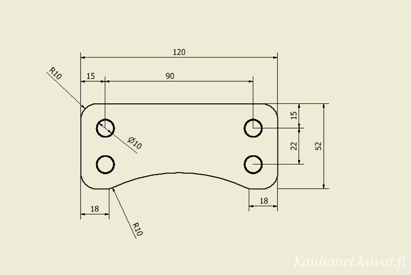

                      Piirtelin myös adapterin tuonne takapäähän. Tällä pitäisi saada tuo 300x22 levy istumaan taakse. Valitan isomman kaarenmitan puutetta.
                      Viimeksi muokannut Tommi[FIN]; 10.4.2013, 10:14.

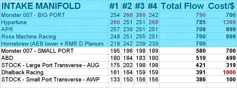

                            Vortexilla oli iso ja laaja testi imusarjoista, siinä dahlbäckin sarja oli huonoin testattavista. Joten toivotaan että tuolla sarjalla ei ole mitään yhteistä sen kanssa ja se toimisi.
                            Mitä Jarruihin tulee niin miten sitten olisi joku d2, k-sport ym taiwan sarja jos oem sovelluksista ei 312 tai 323 kelpaa?
                              http://www.bufkinengineering.com/intake%20manifolds.htm
                              sivun alalaidasta.
                              Tuossa se testi vielä. Huomaa että toisiksi tasaisin noista sarjoista.
                              Viimeksi muokannut -03 tq; 7.1.2013, 22:34.
                                Erään testin löysin vortexilta itsekkin mutta en usko sen pitävän täysin paikkaansa. Jos tuo edes olisi vähemmän huono kuin alkuperäinen :)

                                  Dahlbäckin sarja on todnäk parhaita ja amerikan pena vaihteeksi vain mittaa ihan höpöjuttuja.

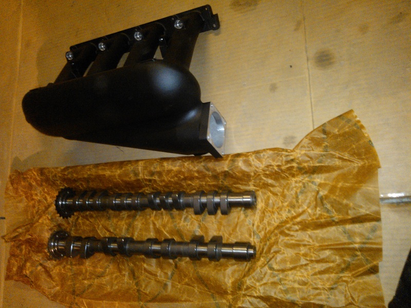

                                                      Tälläinen löysi tiensä tänään talliin. Kiitokset vielä asserille.
                                                      Tuosta olisi tarkoitus lähteä nyt rakentelemaan ns. voimakonetta jonka kanssa voidaan hieman vaikka hullutellakkin :)
                                                      Lohko itsessään on aika kulunut mutta edelleen vakioporauksessa, poraus muutetaan 82.5mm jolloin iskutilavuus muuttuu 1984cc.
                                                      Kansi on ADR eli isoporttinen. Kansi on myös tyhjä joten pikku sipistelyä kanaviin on luvassa :) Samalla laitan jäykemmät jouset ja uutta osaa muutenkin kaikki.
