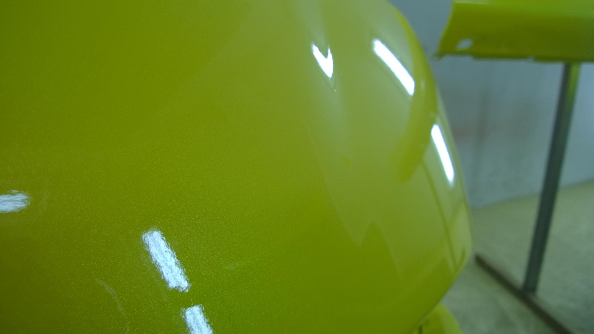

      Pientä kuvatusta päivältä. ;)
        Laita nyt hyvä mies se jo nippuun. Ei noista sentin päästä otetuista lähikuvista mitään tolkkua ota :)

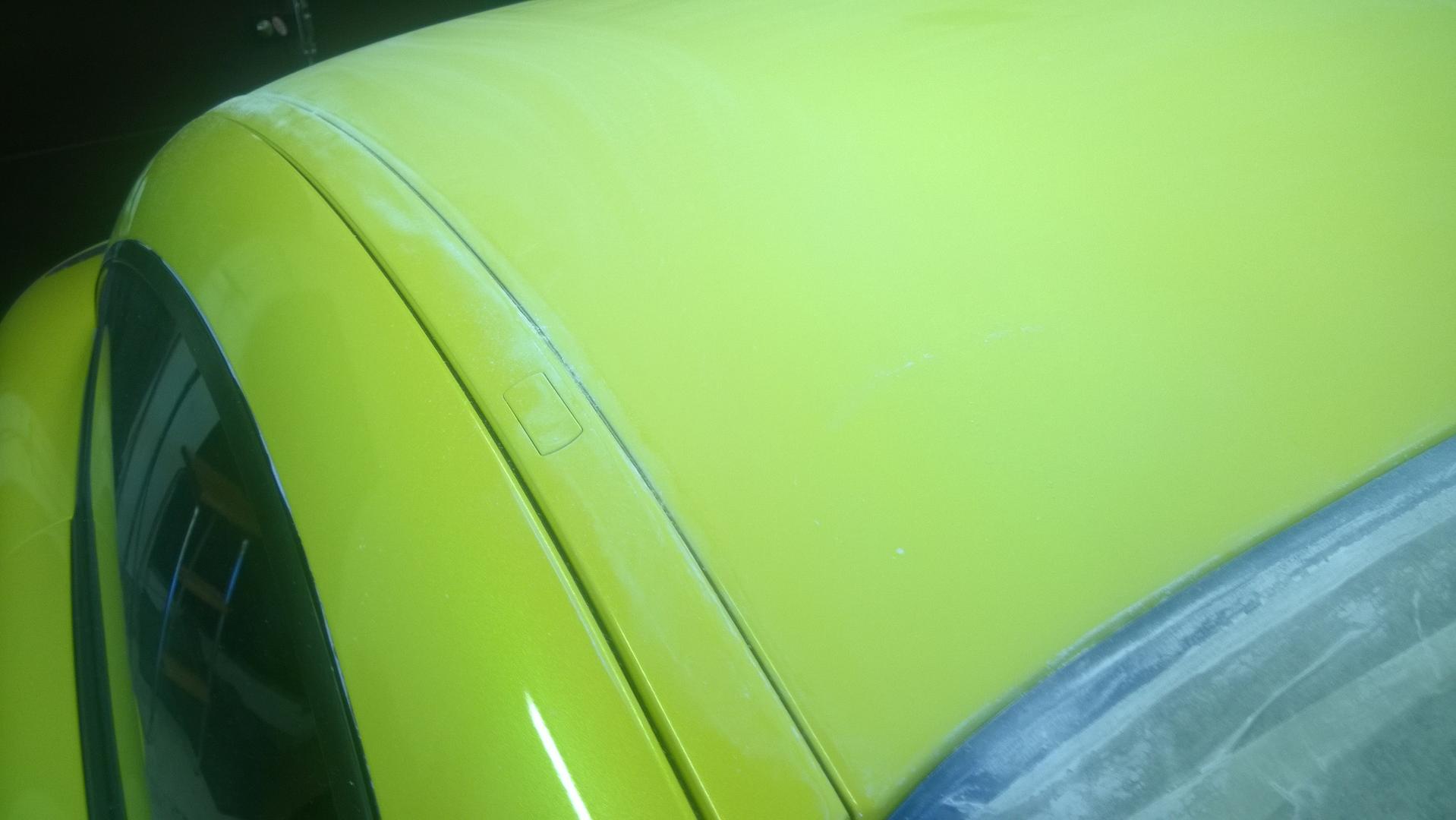

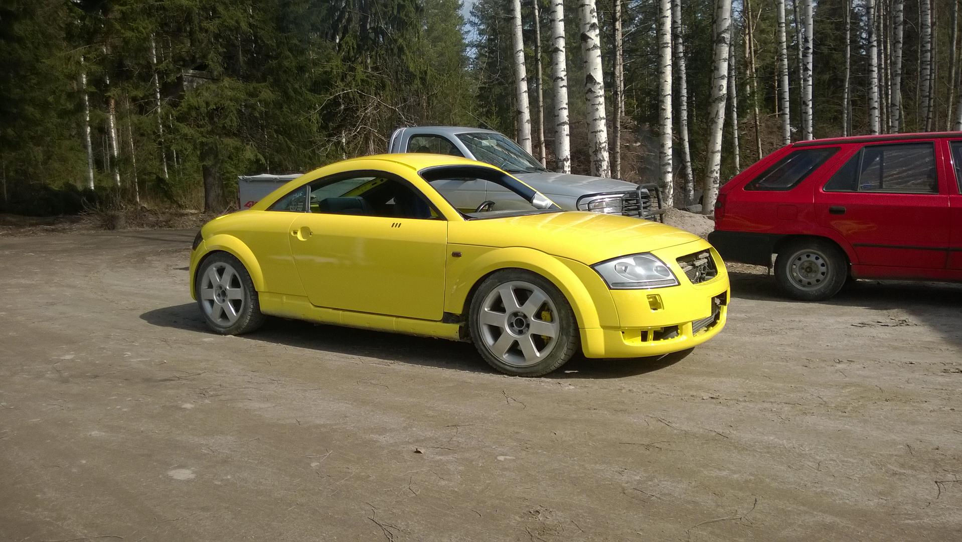

        • Ihan mukava maalausprojekti. Saa sormet kipeenä hinkuttaa ja hinkuttaa hiomapaperilla ja tuntuu ettei ikinä ole valmista. Raikas väritys :) Ei ihan heti tule samanlaista vastaan.

                  Kai se jotain on työnneltävä puolivalmiista.. Huomenna jos saisi ulos asti työnneltyä. Tänään en kauhiasti kasaillut, eilen ViLe massaili helmat ja maalaili veilä mustia pisteosia, samalla heiteltiin ikkunat ja muutamat muut osat paikoilleen.

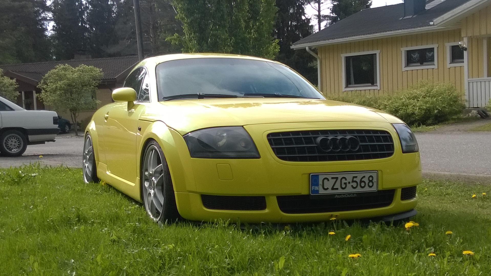

                  Vanteitakin pitää vähän miettiä uudelleen, hopeat kun eivät oikein enää istu tuophon pakettiin. Mielessä tällä hetkellä olisi 19'' TTRS Hollow spoket gunmetal värissä.
                    Sehän on komeempi kun mitä pienessä päässäni oletin :)
                      Tarrat vaan kylkeen ;)
                        Hyvältähän se näyttää! Etenkin tuossa jälkimmäisessä kuvassa jossa noita pisteosia on maalattu mustaksi.
                        • Erittäin oiva värivalinta!!! Nyt vaan hopeat pois ja mustaa/matta-mustaa kontrastia muihin osiin. Mitäpä kesävanteille on tapahtunut (odotetaan muutosta)? Saako kuppi-istuimien sininen kangas-osa olla (jos nyt ruvetaan oikein hifistelemään)? Eihän "tipu-look" saa puolitiehen jäädä - sillä pienet yksityiskohdathan ne kokonaisuuden kruunaavat.
                            Hahha, tuo ramirentin tarra kyllä natsais justiin ;D Ei vaan, perkuleen komia väri!

                              Lähtisin kyllä tällä. Raidat helmoihin :)
                                Aahahaa. Nyt kaikki ne mustat osat sinisiksi!
                                Ei vaiskaan, upea tuo keltainen. Vanteiden kanssa menee varmaan jonkin aikaa.
                                  Ollut yksi keltainen vag ja täytyy sanoa että, oli takuulla eka ja vika keltainen auto ikinä.
                                  Oem värinä ainakin haalistu helposti ja laskin että 9 eri sävyä, plus jälkikäteen maalatut osat löyty kun myin sen pois.
                                  • Kyllä sen nyt ainakin erottaa näiden perusharmaiden rivistöstä. :-) Täältä kans ääni ramille! :-D
                                      Väri valinta siis ehkä sittenkin onnistui. :)

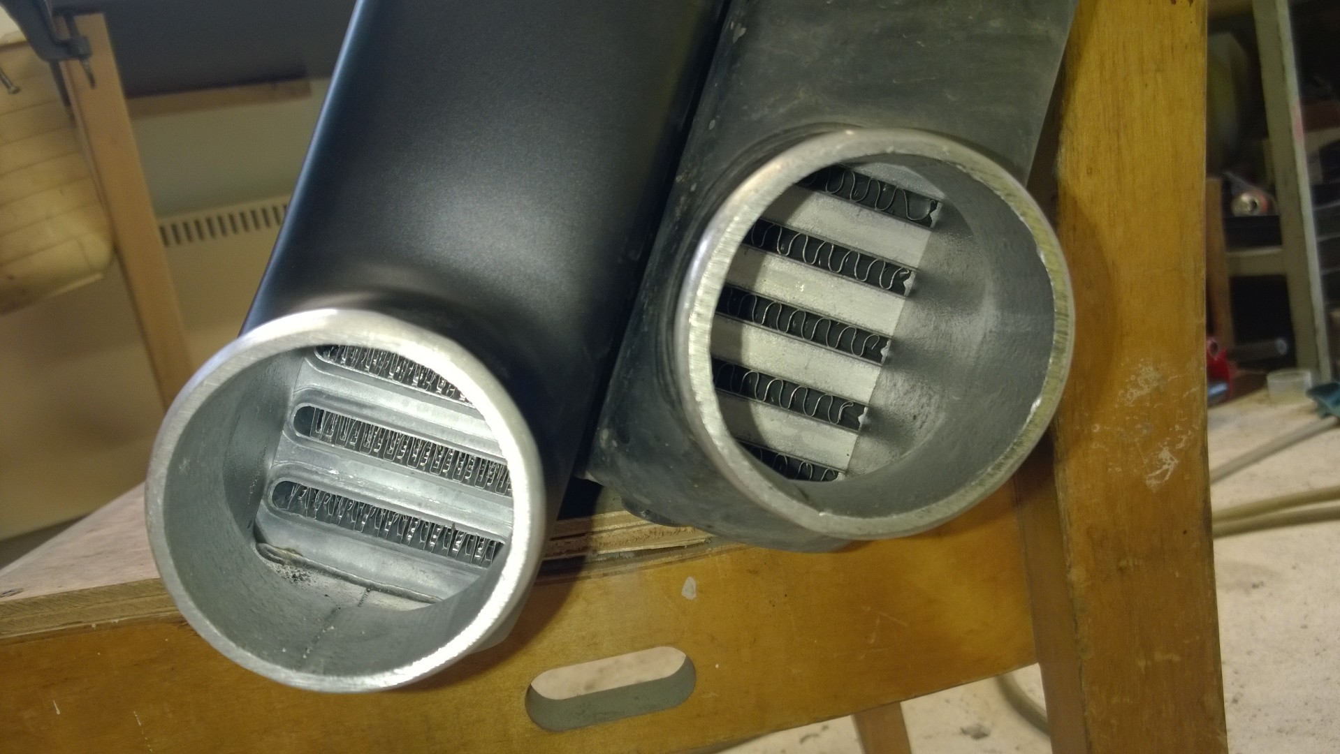

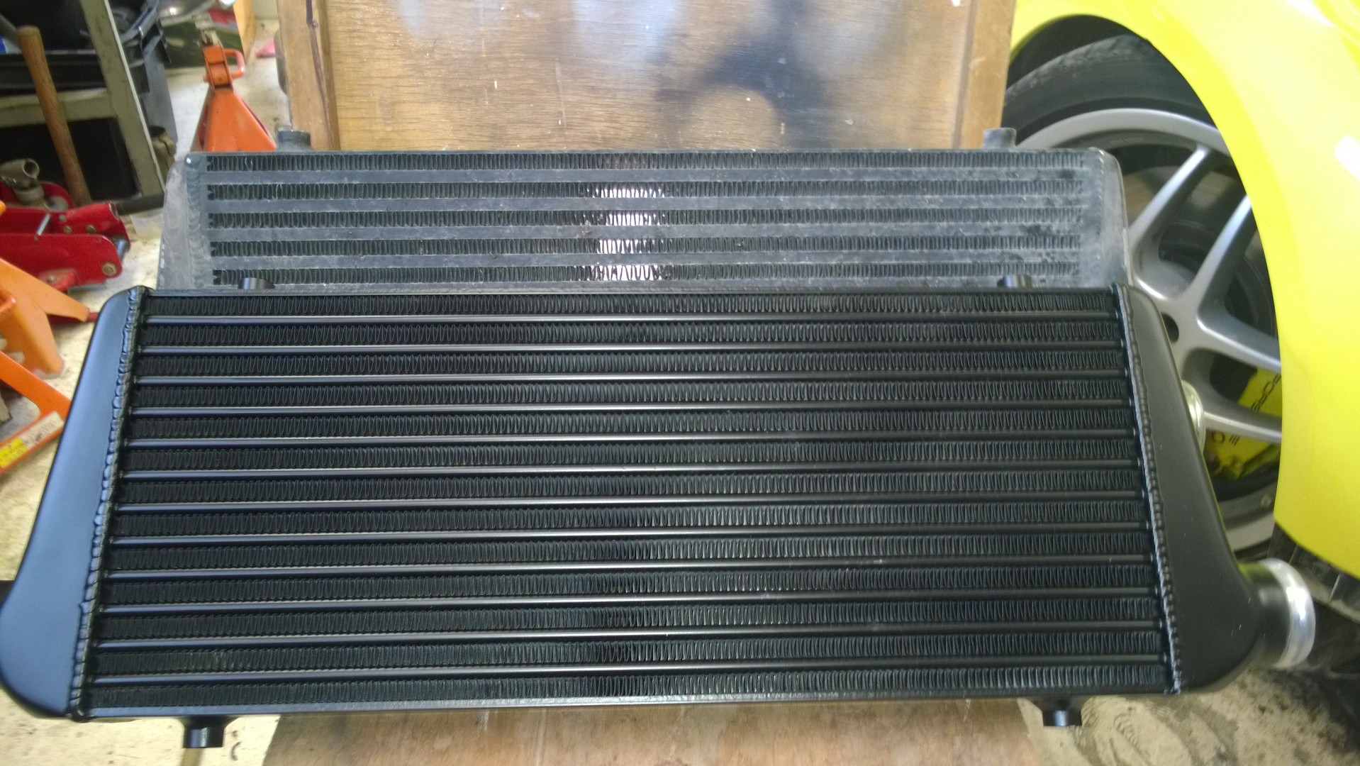

                                                              Kesän aikana on kuitenkin tehty sitä sun tätä. Pääpainona softan viilaus kokoonpanolle ja sitä kautta erinäisten tulppien parantaminen. Aluksi nosteltiin painetta ja todettiin imunokan olevan liian raju suhteessa pakoseen, tilalle siis miedompaa. Tilalle heitettiin vaparin reippain nokka ~vakio asteisiin. Välijäähdytin kanssa todettiin sudeksi, tilalle siis vähemmän huonoa. Lopulta kuitenkin saatiin tämä paketti valmiiksi ja kyllähän sieltä kirkkaasti tuli se mitä aluksi lähdettiin hakemaan. Tavoitteen täyttymisestä suurin kiitos kuuluu Fin-Turbon Markukselle sekä Erikoismoottori Airaksiselle.
                                                              Viikon päästä lauantaina AMW penkissä nähdään mitä siellä nyt on olevinaan, logeissa ~350g/s tarjoiltiin tänään.

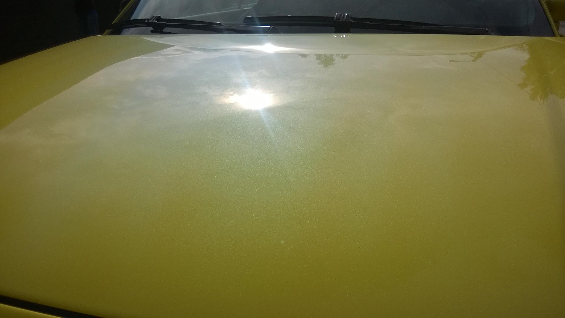

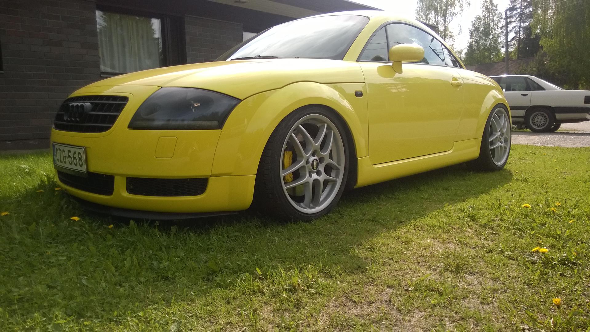

                                                              Toukokuun lupulla ViLe vietti aikaa keltaisen kimpussa ensin epäkeskon kanssa ja perään rotaryä eri komboilla. Tuloksena liki peili pinta, ei voi olla kuin tyytyväinen. :) Kiitokset siis vielä siihen suuntaan.
                                                              Työtunteja tuli vähintään riittävästi, jos muistan oikein niin 40h taisi mennä rikki.

                                                              Kesän päätapahtumassakin tuli käytyä tuhraamassa varikolla. Päästiinhän me 15km mikkelistä kun ilmaantui outo pörinä ja vetojen puute. Aluksi epäiltiin EGT anturin nipan ulkoistaneen itsensä ja jatkettiin matkaa miettien mistä saisi uuden tulpan. Seuraavana aamuna varikolla sitten purkamaan konehuonetta että näkisi mitä on vastassa, yllätys olikin suuri kun tulppa oli paikoillaan. Syyksi paljastuikin lisäilmakanavan laippa joka oli vääntynyt ja puhalsi välistä, toki juuri kannen päässä olevaan vesi haaraan.. Noh onnea matkassa että nesteet kesti sisässä. Oli kannasta jäljelä vielä ~0.5mm eli olisi sillä vielä jokusen 10km päässyt. :)
                                                              Iltapäivästä päästiin kuitenkin kiertämään rataa kohtuu onnistuneesti, imulämpö ongelmia tällä kertaa. Alusta ja jarrut kyllä toimivat erittäin hyvin omaan makuun. Ehkä aavistuksen jäykemmät kallistuksen vakaajat voisi olla. Isoin hidaste kuitenkin on ratin ja penkin välissä!
