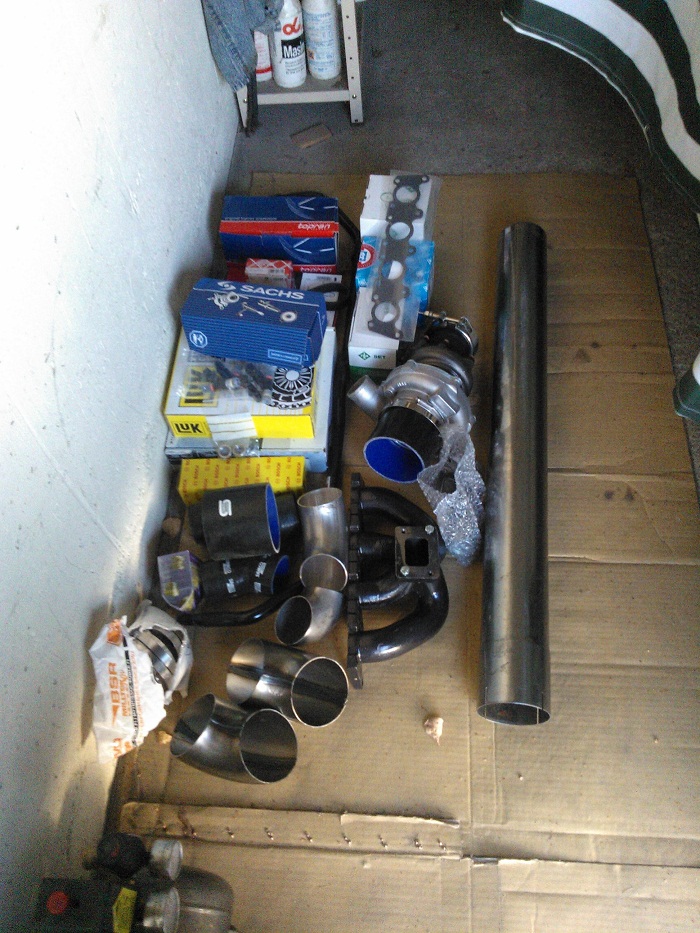

            Pikainen päivitys missä mennään. Melkein kaikki osat on kotosalla, pakonokka on vaan edelleen maailmalla..
            MAF runkokin pitäisi sorvata vielä kunhan kerkeäisi. Samoten föönin vaihto taitaa olla edessä mahdolisesti ens viikolla kun paikallaan olevassa raapii siivet kiinni koteloon ja päittäisvälystäkin on vähän alle milli :D
            Uusi fööni kävi jo tutustumassa uuteen kotiinsa. Aika ahdasta vaan taitaa tulla :p Eniten tuskaa taitaa tuottaa tuo 4'' imuputki..

              Mikäs ahdin tähän tähän nyt sitten valikoitui? Jos vaan hieman isompi. :)
                #37
                3076? Mulla löytyis 95mm runko joka keskitetty pikkumaffin an
                turille jos haluaa harrastaa ;)
                  #38
                  Pykälää pienempi ja billetti kompuralla. 100mm aksila löytyy tallista kunhan vaan jaksais käydä sorvin luona vähän työstämässä.
                    #39
                    Hyvältä näyttää! 3071:n mahtuu tarvittaessa ottamaan pois ja laittaa takas koneen ollessa paikallaan juuri ja juuri, eli hyvin on tilaa :)
                      #40
                      Tuohan nyt riippuu ihan pakosarjasta ;D Ahdin on tosiaan GTX3071R, eli vakiota vastaava korvausahdin VaiMitenSeNytOli :)
                        #41
                        Mistä ostit ahtimen, paljon makso, oliko muun värisiä? Pitäisi itsekkin alkaa niitä osia vihdoin ja viimein haalimaan tuohon toiseen moottoriin...
                          #42
                          Fin-Turbolta tuli ahdin ja pakosarja, maksoivat suhteellisen kasan euroja. Värisokeena ei tullut kyseltyä värivaihtoehtoja :D

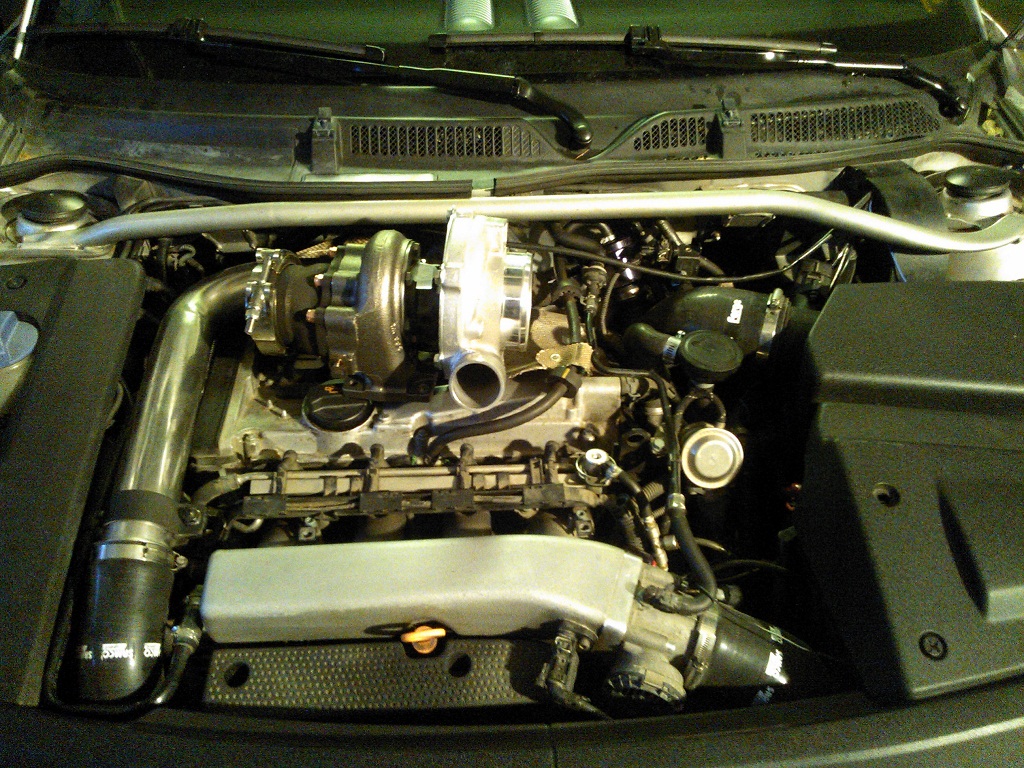

                                        Ensimmäinen asennuspäivä takana ja monta edessä :)
                                        Tänään purettiin pois orkkis hiustenkuivaaja sekä mehupillistä tehty pakosarja. Uusi sarja on paikoillaan ja ahdistintakin on pariinkin otteeseen soviteltu paikoilleen. Aika pinkee on vaan asentaa paikoilleen kun kompurakotelo ottaa kiinni venakoppaan ja samanaikaisesti tulipeltiin. Tilaa paikoillaan kuuitenkin on yllättävän hyvin, eli kämmen mahtuu ympärille =)
                                        Huomenna pitää hakea öljy- ja vesilinjat ennen pajalle menoa. Lämmityslaitteen letkutkin saa vetää toista kautta kun imuputki tulee aika hyvin eteen.
                                        Hyvällä tuurilla eka startti kuitenkin jo huomenna mutta viimeistään pe pitäis koneen osalta olla valmista.
                                        Puolen tunnin purkamisen jälkeen konehuone näytti tältä:
                                        Pari tuntia myöhemmin sitten tältä :)

                                            Laitetaan nyt kuitenkin yks kuva ''valmiista'' konehuoneesta. Imuputki, ahtoputkisto, uusi imusarja ja venakoppa saa mustan pulverimaalin päälleen tammikuun aikana kun olen itse ulkomailla.
                                            Tällä hetkellä auto on kuitenkin aika purettuna kytkimen vaihdon takia, mutta huomenna auto varmaan kotiutuu taas =)
