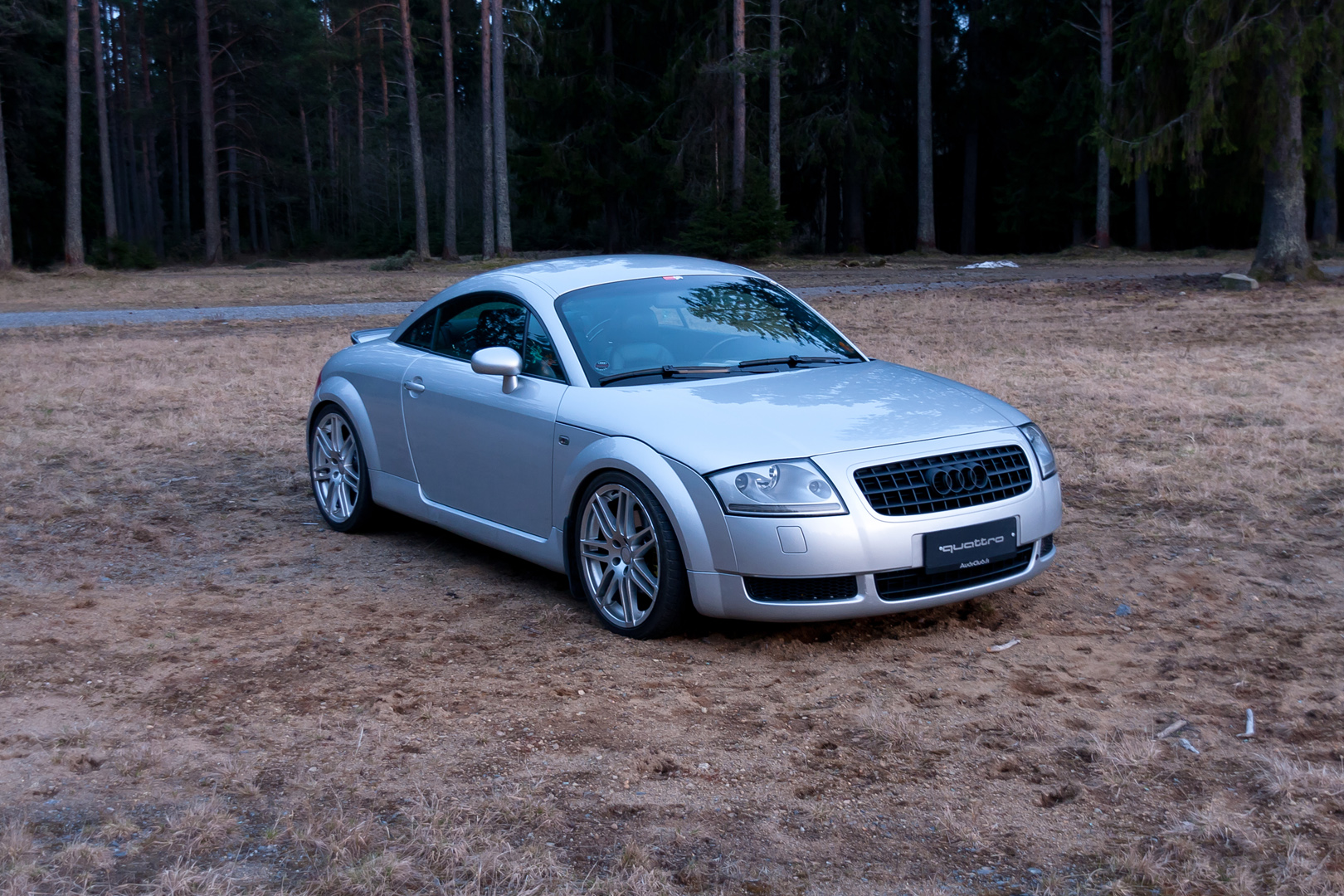

    ’’Tuhina’’ ollut minulla nyt reilun vuoden ja kokenut pieniä muutoksia tuona aikana. TT oli jo osto hetkellä hyvässä kunnossa ja ollut ”hyvällä pidolla”.
    Ainut tyyppivika korjaus on ollut mittaristo, muita tyyppivikoja tässä ei ole ollut eli kattolistat ei kupli ja takaspoileri ei vuoda.
    Sisusta jakaa mielipiteitä enkä itsekkään aluksi siitä välittänyt mutta pikkuhiljaa siihen jo tykästynyt.
    Tekniikka:
    1.8T APX
    GTX3071R ahdin
    Schrick pakonokka ja 1.8 20V imunokka
    Dahlbäck kopio imusarja
    550*230*65 FMIC, boost products
    1000cc EV14 suuttimet
    Porkkiksen ohjelma
    FCP kanget
    Wak-box
    Forgen 007P Bybass
    Silikoni letkut jokapaikassa
    SRE asetelma ja massalevy
    Forgen shortshift kit 40% lyhennyksellä
    3'' omavalmiste putkisto Simonssin isolla pöntöllä. V-band liitokset.
    Wot-box launch käytössä
    Alusta Ja Jarrut:
    Haldex Performance controller
    Koni Coilover kit
    R32 vakaajat
    Powerflex/POM puslat joka paikassa
    996 Possun brembot edessä
    S4 B8 345x28 levyt edessä
    S4 B6 300x22 levyt takana
    Kori:
    Saturn gelb twistattuna Mipan Geminillä
    Päivänvalot rakenneltu umpiohin
    Jarruvalot ''tuplattu'' ja kevyesti tummenneltu
    3.2 etumaskit
    3.2 spoileri
    3.2 takapuskuri paneli
    Cupran lippa
    Mustat rinkulat
    Sisusta & Ääni:
    Sisustana sininen alcantara verhoilu
    Penkit vaihdettu FK lasikuitu kuppeihin joita täytelty ja toppailtu paremmiksi
    Keinonahkainen vaihdekepin pussi
    Sisävaloissa valkeat ledit
    Kahvoissa ledit
    Pioneer DEH-8400BT
    Ovissa ja takapaneleissa Autostudion reference erillissarjat
    Kontissa 2*10'' pioneerin matala subi ja SPL Dynamics Pro 1300D 5 kanavainen lankku
    Ovet ja takakontti äänieristetty

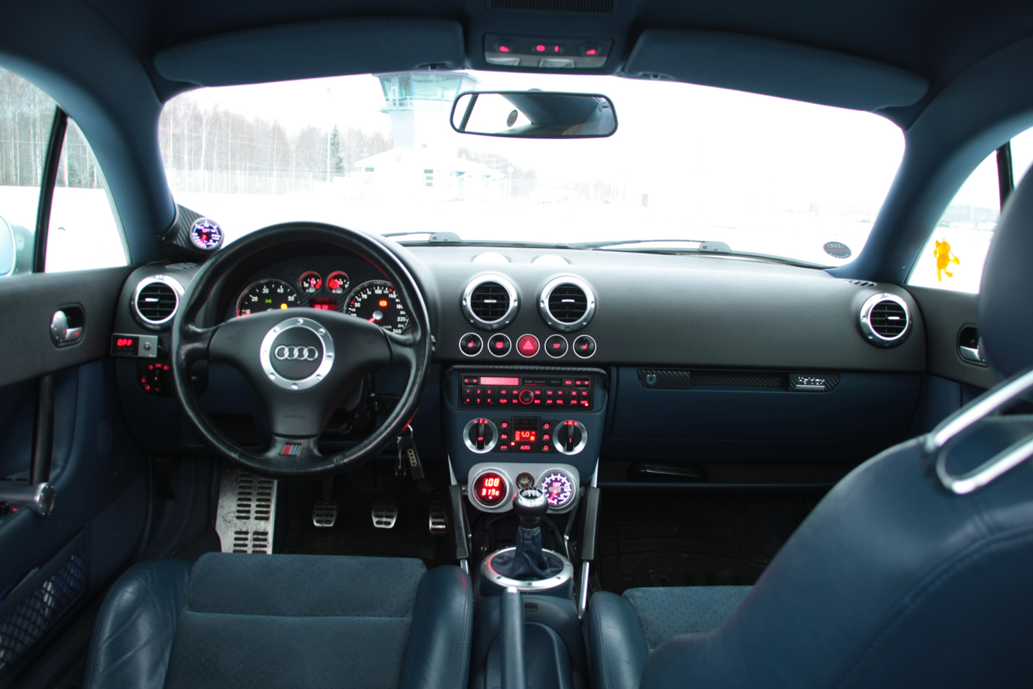

    Ahtopainemittari a-pilarissa
    Vems seosmittari ja Egt
    Öljynpaine mittari
    Renkaat:
    Kesällä: BBS VZ 18” 225/40/18 Bridgestone Turanza T001
    Talvella: TT 17” 225/45/17 Bridgestone blizzak nordic
    Tulossa:
    Mahdollisesti pussit kesä kruisailuun ja staticina talvet
    Viimeksi muokannut Tommi[FIN]; 11.9.2014, 22:11. Perustelu: Päivitelty

              Viime viikolla vempulan EGT mittari rupes näyttämään mitä exoottisempia lukuja, pomppii ulkolämpötilan ja 1200 asteen välillä. Ilmeisesti johto on ottanut jostain itseensä ja anturi kauppaanhan se ois sillon mentävä.
              Pari kysymystä askarruttaa tuon mittarin kanssa:
              Saako tuosta Vemsin mittarista mitään mittarin omaa vikadiagnostiikkaa pihalle?
              Minkälaisen MAP anturin tuo vaatisi että saisi näkymään ahtopaineen?

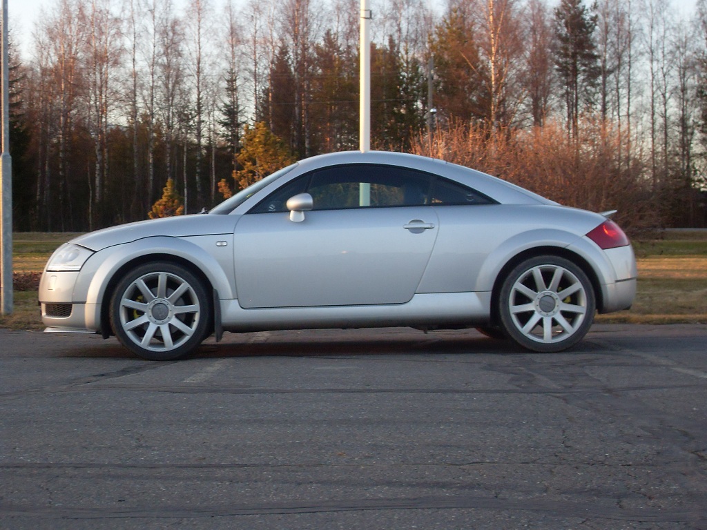

                  Traktorimaisuutta lievenettiin eilen eibachin vietereillä, jonka seurauksena alustasta tuli pehmempi.
                  Nyt siis yhdistelmänä Bilstein B6 Sport eibachin jousilla sekä R32 takavakaajalla. Lähes kaikki kallistelu hävisi ja auto on nyt muutenkin erittäin mukava ajaa niin maantiellä kuin mutkaisilla pätkilläkin.

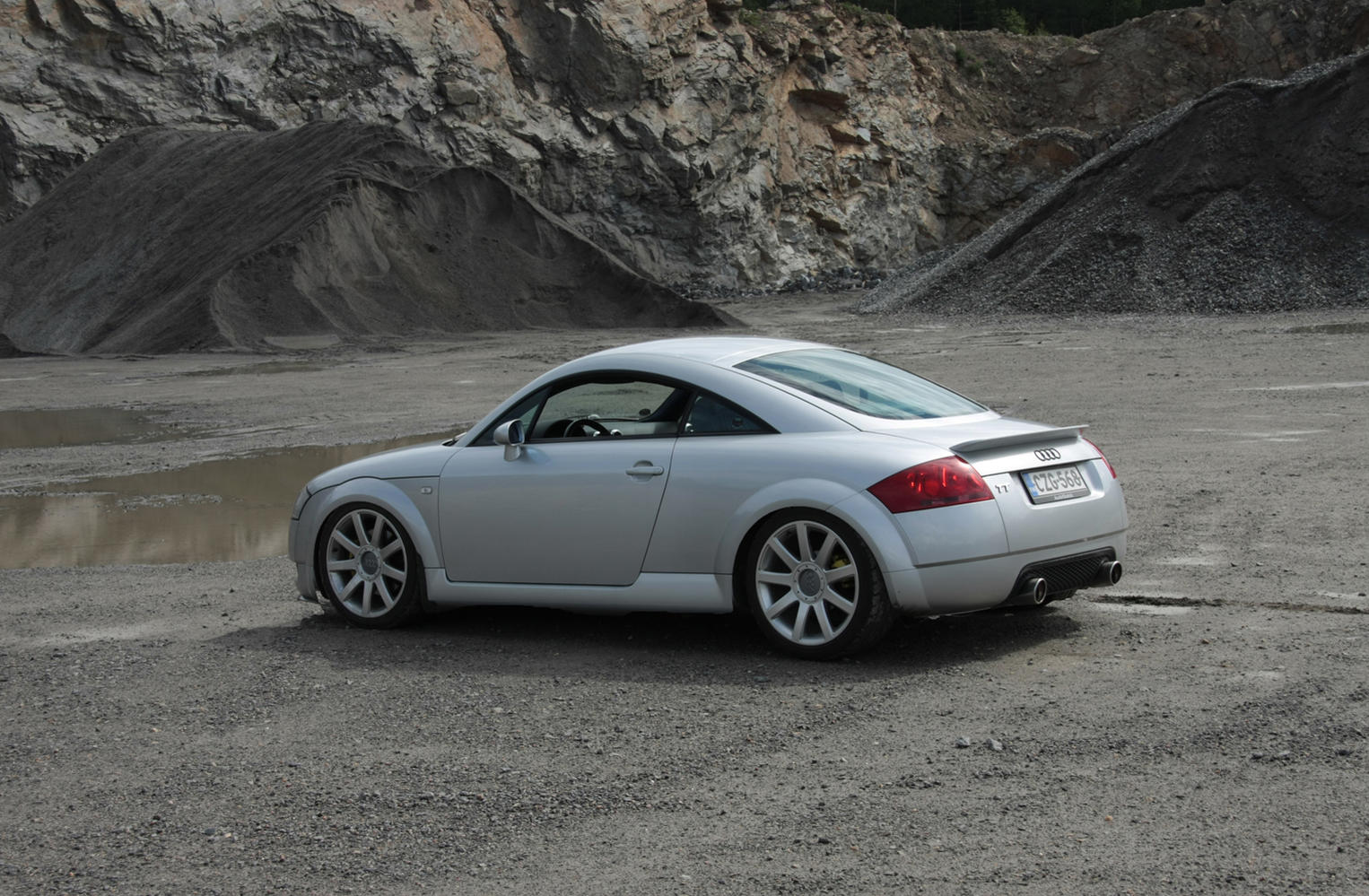

                  Catback tuli myös ruuvattua alle alkuviikosta ja ääni maailma hieman mataloitui ja koveni mutta matka ajossa edelleen hiljainen. Tämä kylläkin muuttuu mun tuurilla kun rakentelen downpipen :D
                  Speedparty meni niin hyvin kuin 68 asteen imulämmöillä voi odottaa eli 215 jäi parhaaksi noteeraukseksi

                      Alustaa tuli koe ponnistettua viikonloppuna erinäisillä mutka pätkillä, puskeminen on hävinnyt kokonaan samoin kallistelu pienentynyt ajaessa kovempaa mutkiin.
                      Kaikkiaan varsin toimiva ratkaisu budjettinsa nähden (jouset ~240€, iskarit ~440€ ja vakaaja ~120€ eli karkeesti ~800€). Nyt sitten q-kivaa odotellessa =)
                        Mitä kautta tilasit noi Bilstein B6 iskarit ?
                        Ite mietin omaan a3 niitä tai sitten Konin STR-T iskareita. Alla jo H&R -35mm madallusjouset.
                          Ihan paikallisesta fixusesta tilasin kun hinta oli sen verta kilpailu kykyinen ja sain ne ns. heti (seuraavana päivänä).
                          Iskareina on ihan hyvät, jopa pehmeämmät normiajossa kuin vakiot mutta kuitenkin merkittävästi jäykemmät urheilussa ajossa.

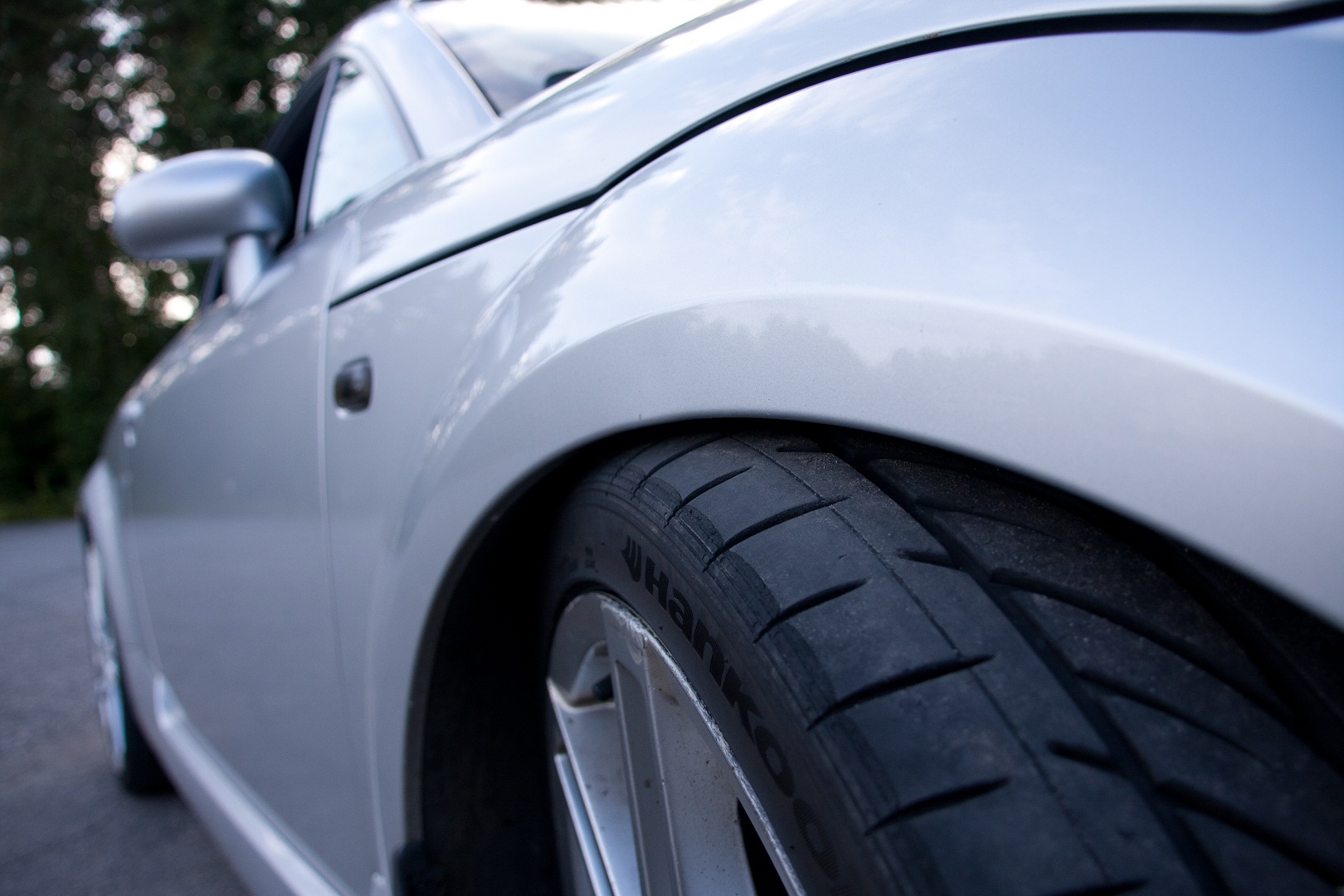

                                              Alkuviikosta sain sovitteet joten pääs suhaamaan kesä fillareilla. Mittoina 8J*19 ET18 RS4 replicat ja 235/35/19 gummit. Etukaarista joutui ottamaan yhden ruuvin pois ja kääntämän kiinnikkeen ylemmäs. Vielä raapii etuset hieman täydessä linkussa takareunaan mutta eiköhän sinne muoviin paikkansa hae :D
                                                Hyvältä näyttää! Miten se mataluus saakin aina autot näyttämään entistä paremmalta. :-)
                                                  Kyllähän tuommoisella rengastuksella varmasti raapii :)
                                                    Alkuperäinen kirjoittaja julle Näytä viesti
                                                    300km ajeltu tuolla rengastuksella ja raapiminen on kadonnut pois eli tilaa on tullut :)
