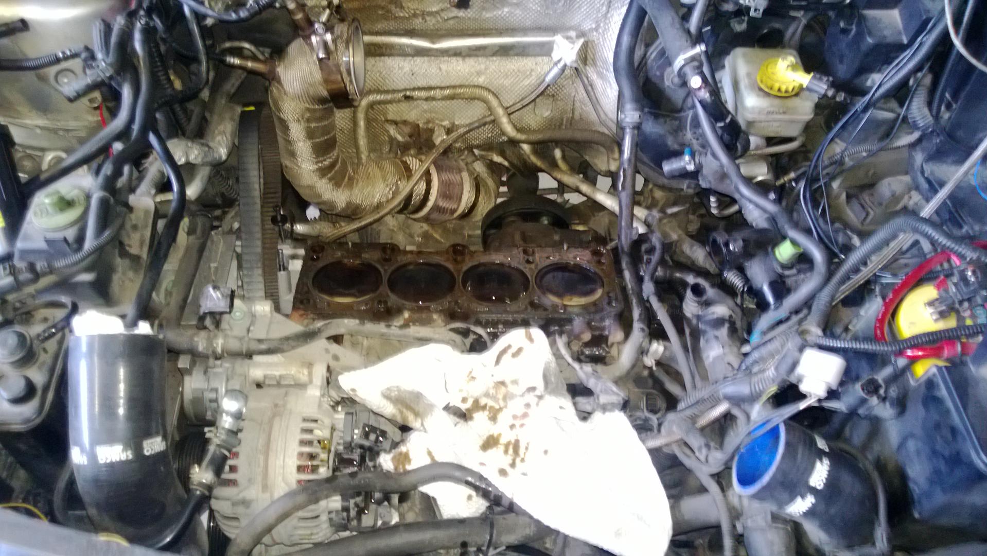

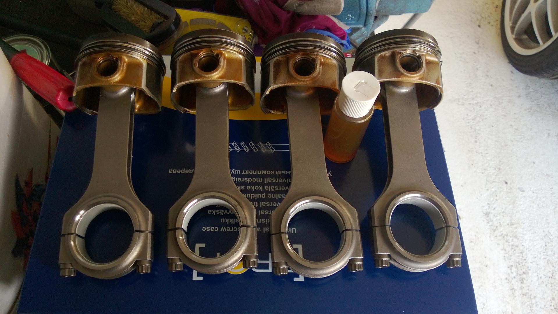

    • Puolen yön keksinnöt taas iskivät, tällä kertaa veivien muodossa. Kaikki tarpeelliset osat on ostettu ja alustavasti hattu olisi tarkoitus nostella pois reilun viikon päästä. Kestääpähän alakerta toivottavasti hieman paremmin.
      Nokkiakin on protoiltu vähintän riittävästi, nyt kuitenkin tälle kombolle on lyötynyt järkevähkö ajoitus. Ylhäällä ei muutosta tullut mutta välialue ei ole enää niin kuollut, herääminen on edelleen verkkaista mutta mennään näillä nyt ainakin hetki. Vakio imua ei tullut kokeiltua vielä, sekin kortti siis vielä katsomatta. Asteita en tähän hätään muista mutta aika reippaasti niitä tuli käänneltyä. Kiitokset neuvoista itärajan suuntaan.
      • Hieman laajempi öljynvaihto?

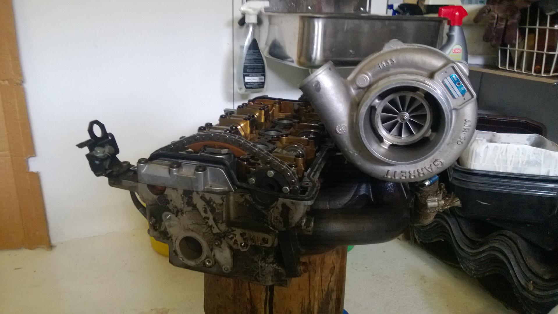

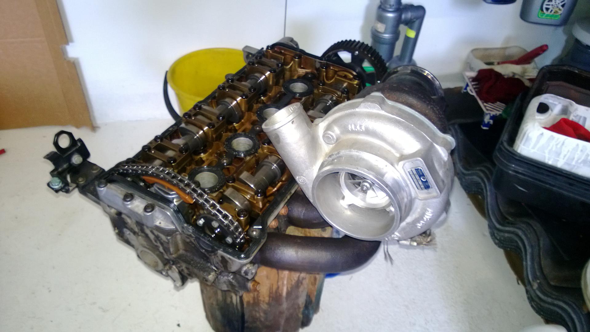

        Itsekseen meinasi olla aika jännä nostaa hattu pois ahtimineen, painoi tuo paketti enemmän kuin ajattelin :D

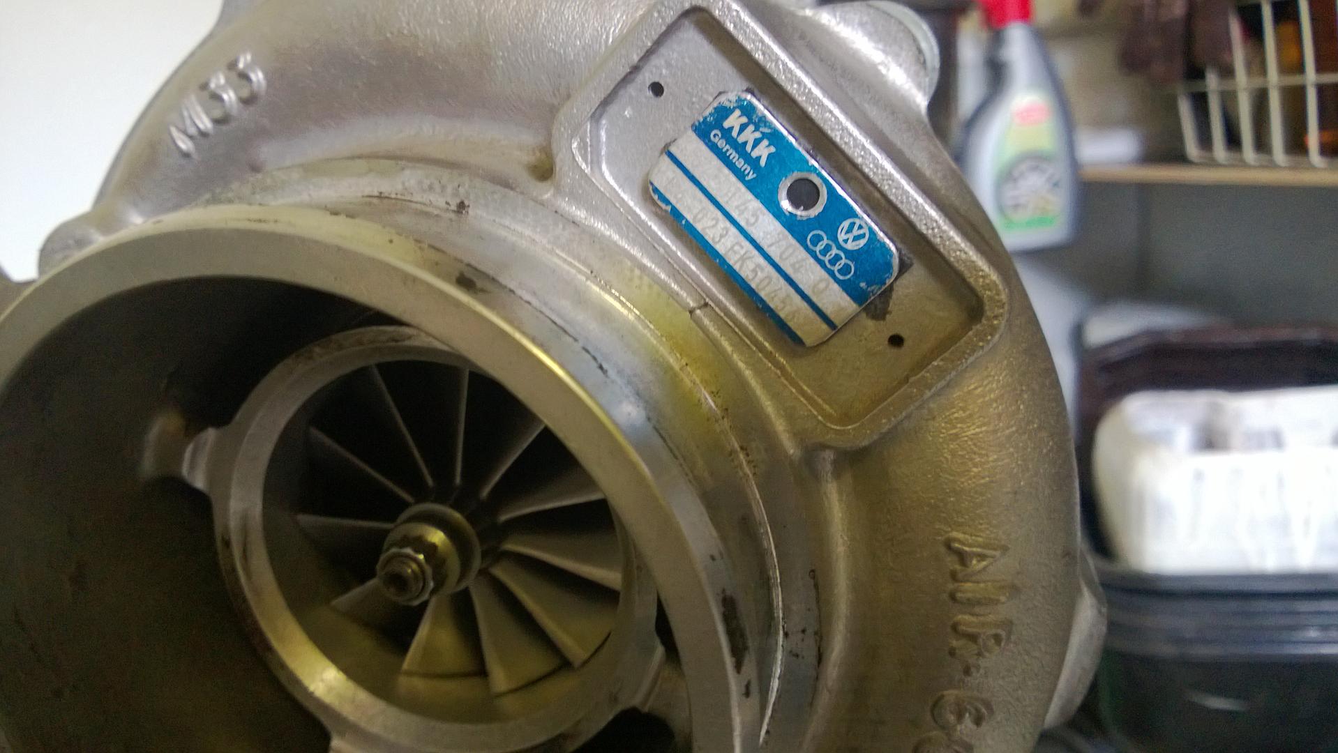

        Ahtimen tyyppikilpi löysi paikkansa myös. :p
        Edit: Sinnehän ne kopsahti. :)

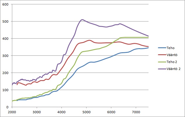

                • Tänään tuli taas haettua vertailu loki. Ihan hyvin nyt kipitetään verrattaen ennen nokkian kääntöä. Lämpötila reilut 10 astetta korkeammalla mutta silti väännössä ja tehossa mentiin samassa ja yli. Imulämmötkin pysyy vedossa kurissa kun ottaa etukilven pois jotta kuuleri saa ilmaa kunnolla :)
                  Kilpi paikoillaan +24 IAT +33 ja kilpi pois +21 IAT +24. Koneen lämmöt kestää myös muutaman asteen alempana.
Name:	Teho 12.7.2013 ja 8.8.2013.jpg
                  Luvut 2 ovat tämän päiväisiä, toiset samat kuin tuolla ylhäällä.

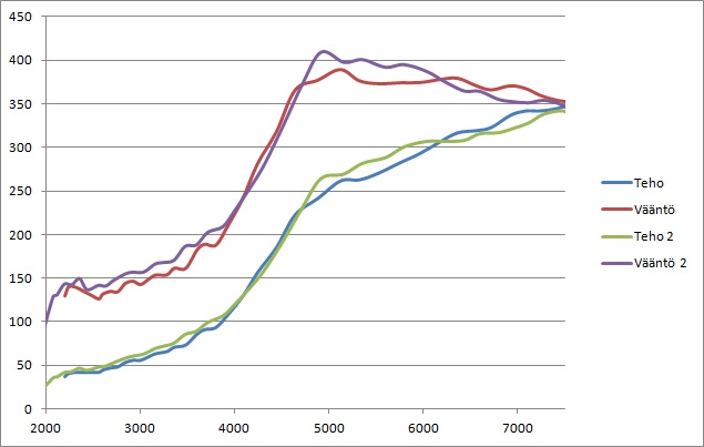

                  • Viime viikonloppuna haettiin hieman lisää painetta imukanaviin. Tuloksena pari ongelmaa, toinen positiivinen ja toinen vaati rahallisen satsauksen. Hukkiksen kello oli liian löysä joten paineita ei saatu nostettua kuin 1.8bar. Fin-Turbolta tuli sitten jäykempi kello joka pitää rakennella kiinni. Toisena ongelmana oli MAFin pohjaus. Säätäessä saatiin 294g/s maffin pohjatessa 326g/s. Kotona sain kirrailtua porttia vielä lisää, tällä sai paineet 1.9-2bar hujakoille. Tuollaisena tuli haettua loki josta tuli karu totuus vastaan, MAF pohjassa ja softa huutas lisää ahtoja. :)
Name:	Teho 12.7.2013 ja 1.9bar.jpg
                    Seuraavaan säätö sessioon sitten isommalla maffilla ja jäykemmällä hukkiksella.

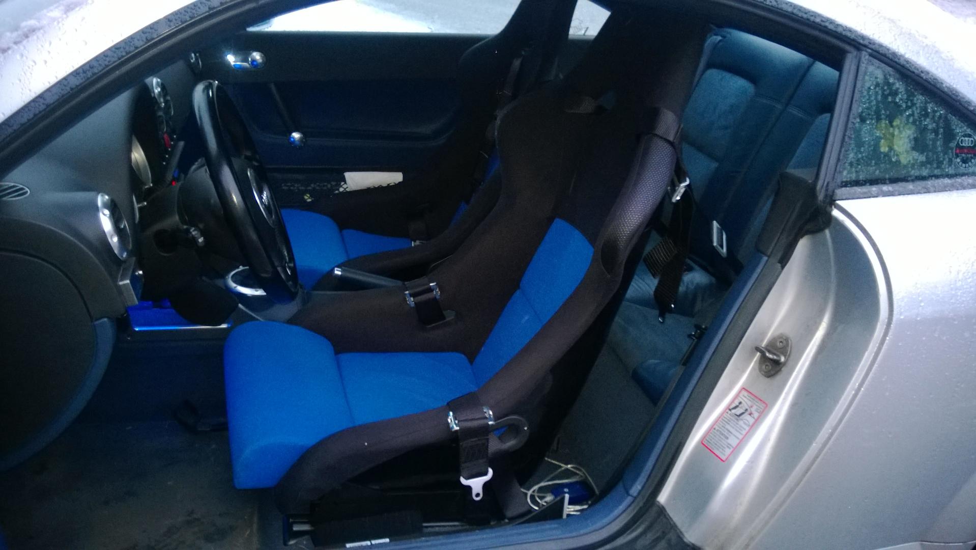

                                                  Penkit vaihtui himppu paremmin tukeviin malleihin ja samalla painoakin katosi muutama kymmenen kiloa. Painaa nimittäin nuo orkkis penkit ihan simona.

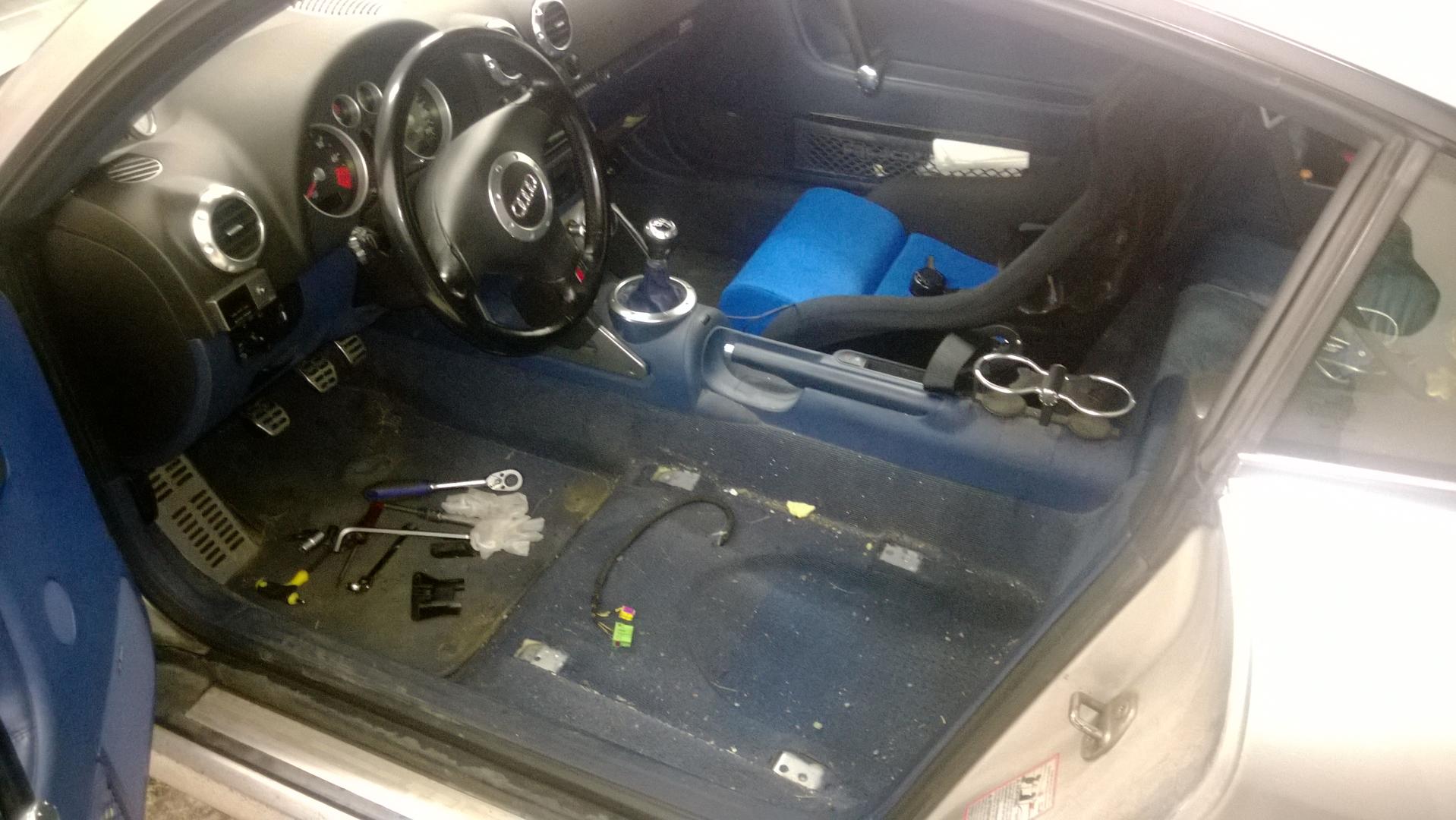

                                                    • Eikö noi takapenkitkin joutas repiä pois, tyyliin quattro Sport?
                                                      • Siihen oli myynnissä joku sarja, jossa tuli tarvittavat quattro Sportin osat, mutta en enää löytänyt. Ainakin massa putoaisi lisää, ja voisi sopia paremmin yhteen uusien etupenkkien kanssa.
                                                        • Takapenkit lähtee kyllä. Tilalle tulee kylläkin tavaraa 2x 10" elementtien muodossa jotka nyt asustavat varapyörätilassa.
                                                          Poikkituki on jo työn alla, katsotaan saako tahkolle kiinni vai ei.
                                                          • Siihen takapenkin tilalle tulee istuinosan tilalle matto ja selkänojan lukkotappien väliin alumiiniputki missä on verkko alaspäin. Aika vaikea saada ja kalliit, niin kannattaa ehkä tehdä itse. Nythän tuonne takapenkille ei muutenkaan enää pääse.

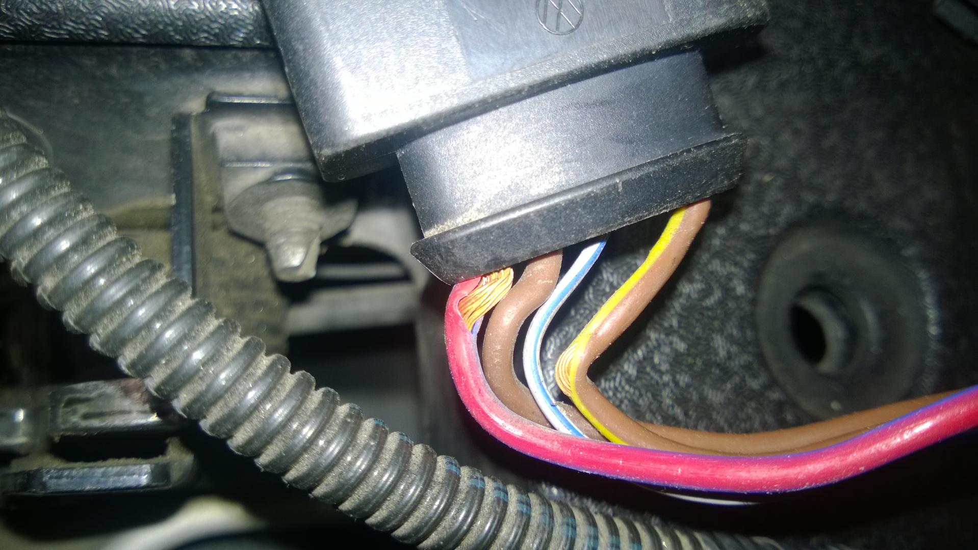

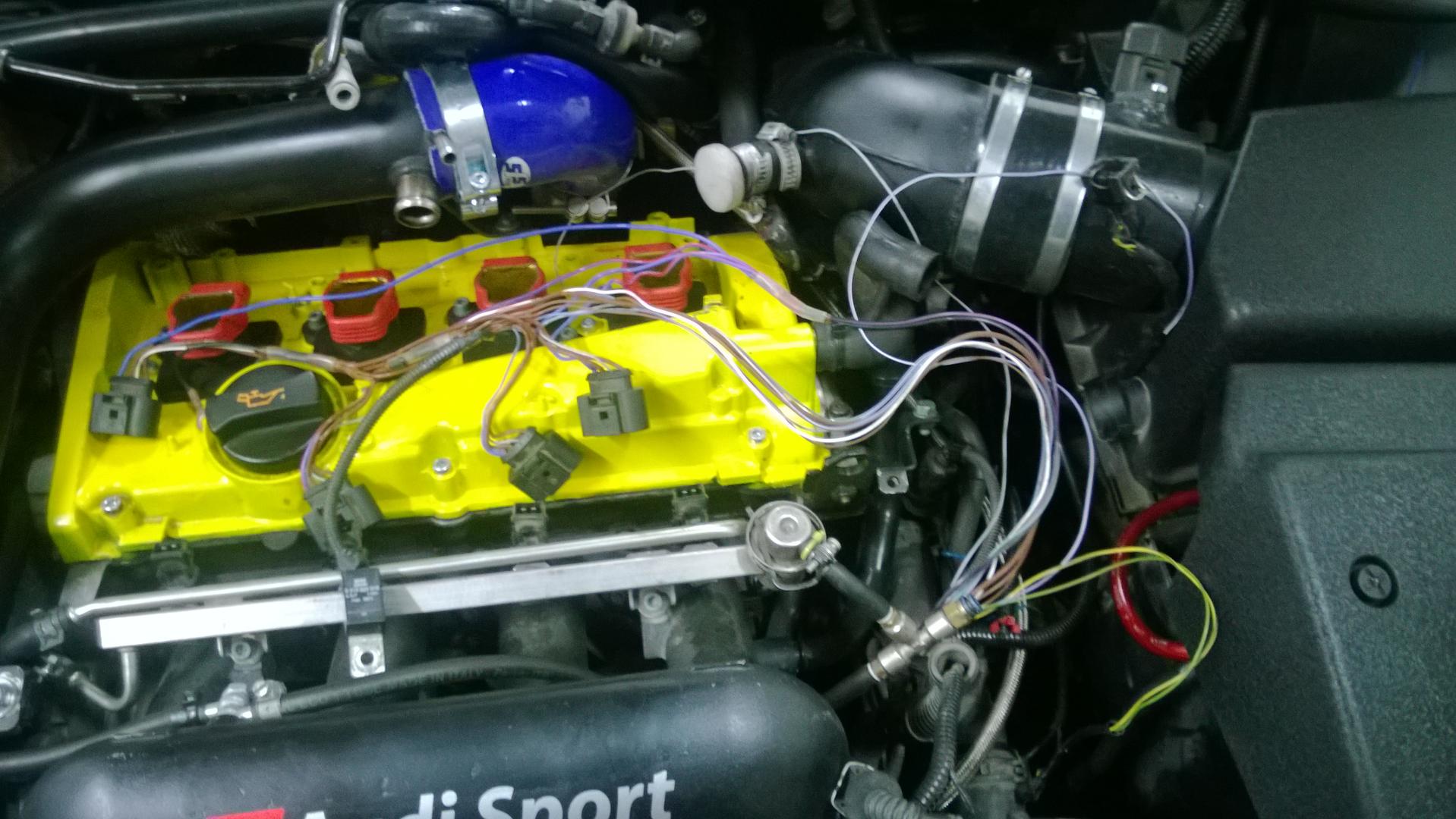

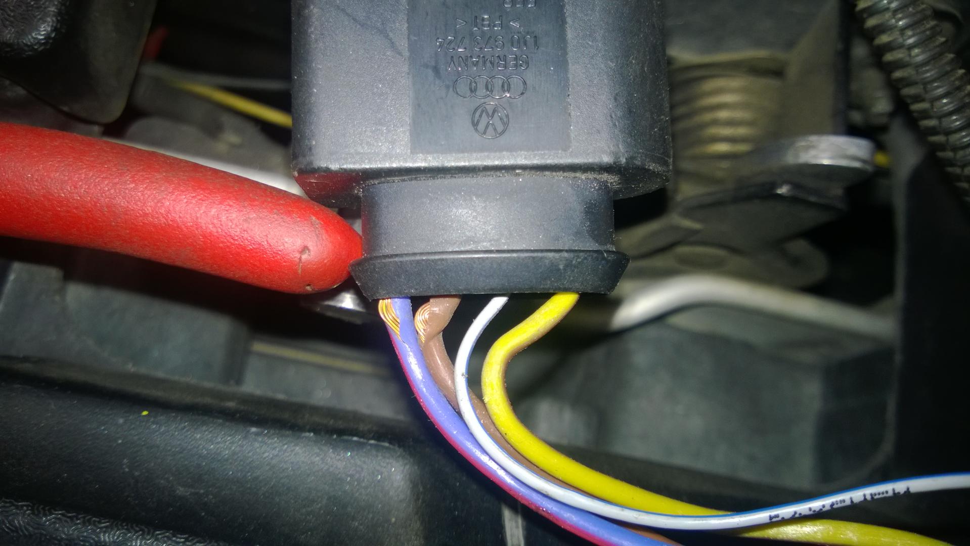

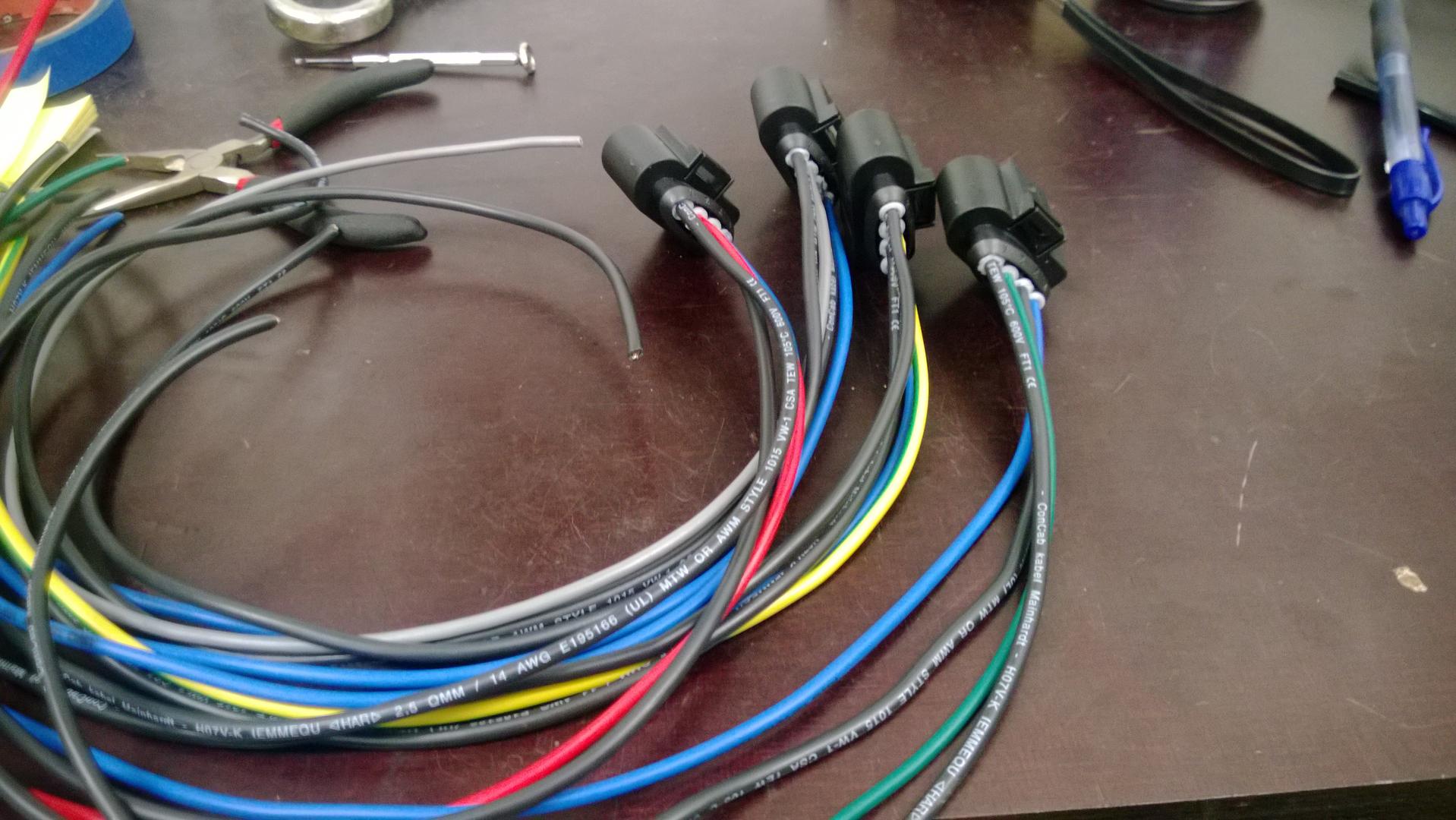

                                                            • Puolien johtosarja tuli korjattavaksi vähän turhankin nopsaan kun vanhasta mureni eristeet käsiin eräs ilta ja kipinä jäi matkalle.. Kaikkein kauneinhan tuosta ei tullut mutta ei kiireessä hetinyt siistimpääkään rakentaa. Johdot menevät nyt imusarjan puolelta jotta pakosarja ei grillaisi niitä heti ihan korpuiksi.
                                                              Samalla johtosarjaan ymppääntyi WOTbox eli launch control ja flat-shift. Parametrejä ei ole vielä optimoitu mutta paikoillaan saadaan vajaa 0.5bar painetta 4500rpm rajoittajalla. Flat shiftin aikaakin pitää mulkata jotta saadaan optimoitua vaihto aikaa.
