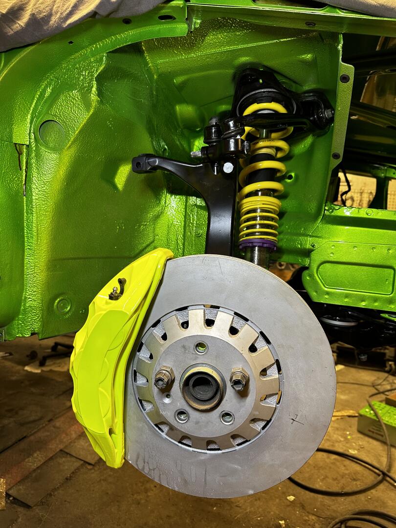

                                              Seuraavaksi pääsin etuakseliston kimppuun. Kaikki puslat on sielläkin polyuretaania. Laitoin jarrulevyn ja satulan väliaikaisesti paikoilleen kun en malttanut odottaa enempää että näen miltä se näyttää. Ja hyvältähän se näyttää!
