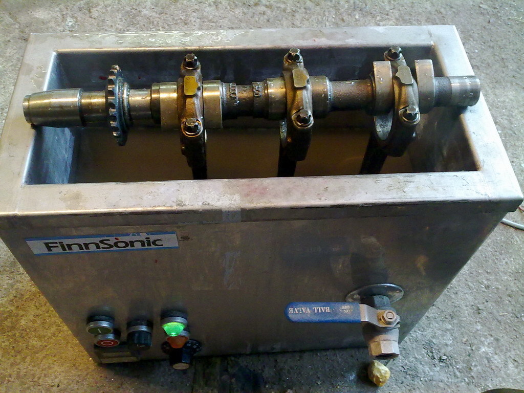

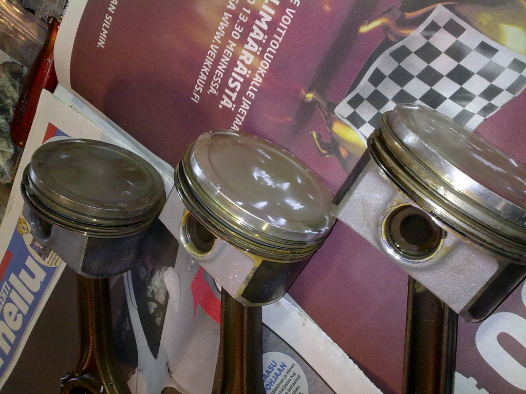

            • Tänään pesin mäntiä ultraäänellä. Aika näppärä laite!
              Aika nopeaan tuli puhdasta, jopa männänrenkaiden alta lähti melkein kaikki karsta.

              Mittasin kiinaveivien alakaulan pyöreyttä, ja olihan ne aika hyvät, heittoa oli ~0.7 sadasosaa. Laitoin samalla veivit kiinni mäntiin. Enää puuttuu suora kampura, saksasta tulleessa oli 9 satkua heittoa, ja tallissa jo olleessa 30. Laitoin molemmat tarkastukseen/oikaisuun, ettei tarvitse heti alkaa uudestaan laakeroimaan.

              • Selitä ultraäänipesu.
                • http://www.citikka.com/ultrapesurit/ultrasonic.php
                  Tuolla on aika hyvin selitettynä.

                    • Ultraäänipesuri oli testissä uudessa TM:ssakin. On varmasti näppärä laite korvaamaan mekaanisen puhdistuksen varsinkin rekkuloissa, joissa on paljon pieniä rakoja. Ovat yleensä vaan aika pieniä nuo tavalliselle kuluttajalle suunnatut sovellukset. Mikko on jostain kaivanut tuollaisen Heavy Duty -mallin.. :)
                      • Onhan noita teollisuudessa ajat ollut käytössä. Just ostin Finnsonicin 40 litraisen UÄ-pesurin töihin. Ei vain tunnu koskaan olevan aikaa tehdä omia hommia noilla..tai kiilloituskoneilla tai työstökoneilla tai cnc-sorveilla tai karkaisu-uunilla tai plasmauslaitteella (puhdistus) etc.

                            • Noista männistä vielä, että itse olen ihmetellyt miksi noissa männissä on nuo "venttiilien upotukset" noilla kohdilla, sillä 5-venttiilitekniikassa on kaksi pakoventtiiliä, joten pakopuolella tuo kolo jää pakoventtiilien väliin. Voisiko näissä männissä olevat kolot, liittyä paljealueeseen, eli männän saapuessa YKK:hon, nuo ohjaisi polttoaine/ilmaseoksen optimaalisemmin palotapahtuman kannalta?
                              • Ne on siellä sen takia koska mäntä käy silloin molemmille puollille. Männäntappi ei ole keskellä mäntää, joten sillä on merkitystä miten päin se asennetaan. Jos kolo olisi vain toisella puolella, toiselle puolta lohkoa se kävisi mutta toiselle ei.
                                Joutuisivat muuten tekemään kahdenlaisia mäntiä yhteen moottoriin.
                                • Meillä on käytössä työmaalla tommosia ultraäänipesureita. Kyllä tulee puhdasta vaikka kuinka oisit eka hinkannu ja harjannu.
                                  • OK. En ajatellut, että samaa mäntää voi käyttää todellakin toisella puolellakin lohkoa. Itse mietin juuri sitä, että sitä ei voi asentaa männätapin epäkeskeisyyden vuoksi toisinkaanpäin, joten siksi ihmettelin tuota asiaa. Mutta meillähän sen voi tosiaan laittaa kumpaan tahansa sylinteriryhmistä, joten tällöinhän ne pitää todellakin olla molemmin puolin mäntää. Tosin toinen on sitten siellä "turhaan" heikentämässä seoksen pyörteilyä... ;)
                                    Pitäisikö teettää sellaiset über-hitech männät, joista 3:ssa on kolo oikealla ja toisissa 3:ssa vasemmalla. Tulisi heppoja ainakin 0,0...01hp ;)

                                    • Ultraäänipesuria on kehuttu fillaripiireissäkin. Lähtee voimansiirron osista viimeisetkin paskat, jotka ei minkään liuottimen kanssa hinkatessa irtoa. Kiiltää kuin juutalaisen k**** kuutamolla :)
                                      TM:n testaama ei vaikuttanut edes pahan hintaiselta, mutta hinta näkyy heti koossa ja toisin päin.
                                      • Entisen auton kannesta poistin, sitä viritellessäni, ultraäänellä myös kattilakivet, jäähdytyksen tehostamiseksi.
                                        Tuo ultraääni on erittäin tehokas (riippuu tietenkin laitteesta), joten sen kanssa ei kannata leikkiä. Entisessä työpaikassani oli alumiinisia "paletteja", joihin ultraääneen menevät kappaleet asetettin. Näihin paletteihin tuli sellaisia syöpymiltä näyttäviä huokoisia jälkiä, joten aika ajoin paletit piti vaihtaa uusiin. Vesikin käsiteltiin, jotta ultraäänessä saatiin mahdollisimman tehokas tulos.
                                        Veden käsittely tapahtui siten, että vesi laitettiin erilliseen ultraääni kaukaloon, johon laitettiin tukeva kansi ja jossa oli alipaineelle liitäntä. Astiaan tehtiin alipaine ja laitettiin ultraääni päälle, jolloin vesi "kiehui".
                                        Ultraääneen saa myös pesuainetta jolloin pesutulos on parempi, eikä kappaletta tarvitse pitää ultraäänessä niin pitkään. Esim. kaasuläppäkotelo on erittäin nopeasti puhdas. :)
                                        Meni vähän OT:ksi, mutta kun kerran ultraääni, liittyi projektiin, niin arvelin laittaa tämän vinkin/varoituksen tänne... ;)

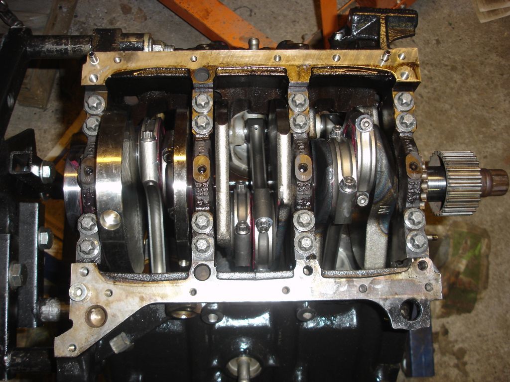

                                                    • Nyt alakerta on koossa uusilla laakereilla. Kiinaveivit oli todella tarkalla saada sylinteristä läpi, mutta onneksi mahtuivat. Tuo punainen vaseliini mitä jostain näkyy on Red Linen asennusrasvaa.

                                                      Mittasin sylinterit (81.04-81.05 mm) ja männät (~80.93 mm) kaikki oli hyvin tehtaan speksaamissa rajoissa. Mittasin myös kampuran ja kiertokankien välykset plastigagella.

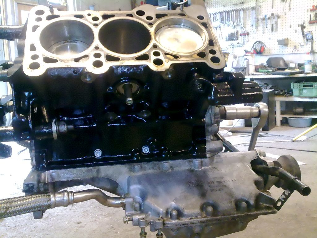

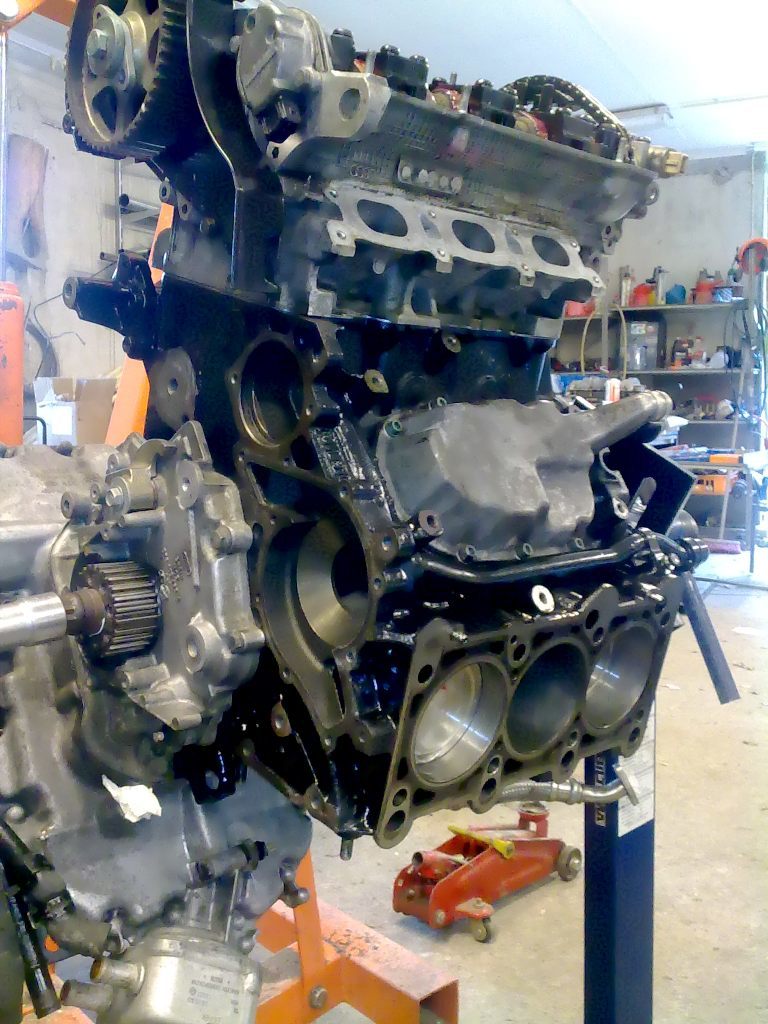

                                                      • Pientä edistystä havaittavissa. Lohko on siis maalattu, alakerta koossa ja öljypohja viimein paikoillaan. Laitoin sinne samalla RS4 öljypumpun RS4 kampuran kaveriksi, ettei niillä olisi kovin yksinäinen olo kun ovat "väärässä" moottorissa ;)
                                                        Sain toisen kannenkin hollilleen.
                                                        Nokat ja nostimet näyttivät hyväkuntoisilta, joten niille en nyt tee mitään. Seetipinnatkin oli hyvät. Vieläkin on pari palikkaa odottamassa kokoamista.
                                                        Viimeksi muokannut okkim; 30.9.2023, 22:01. Perustelu: Kuvat lisätty forumille.
                                                        • Mites tuota Mikko tuli mieleen tuosta lohkon maalaamisesta. Vaikuttaakohan se miten koneen jäähtymiseen? Siis että haihtuisiko lämpö paremmin jos lohkon pinnassa ei olisi maalia?
                                                          • Siinä on tehtaan jäljiltäkin joku maali päällä. Veikkaisin että jos tuo moottori jäähtyisi paljon säteilemällä, olisi konehuoneessa entistä kuumempi. Eli en usko tuon vaikuttavan jäähdytykseen.
