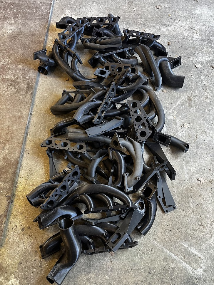

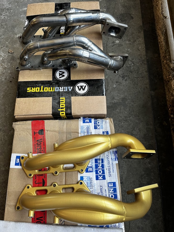

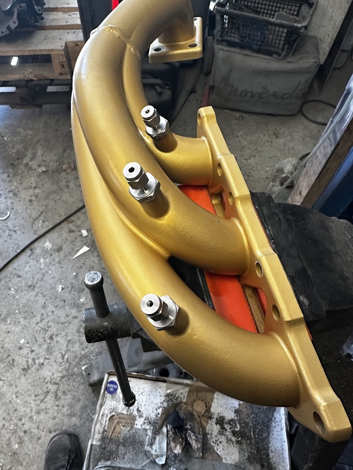

    • Onneksi tämä laukka alkaa olemaan loppusuoralla, hirveä hinku olis saada auto vapuksi valmiiksi mutta saapa nähdä. Mitään osia ei taida enää puuttua, ajattelin vielä pinnoittaa nuo pakosarjat Cerakotella. En viitsi laittaa niihin lämpöeristeitä, koska se heikentää rosterin kestoa.
      Yksi iso syy pakosarjojen 3D tulostamisen oli juurikin tuo murtuminen, veikkaan että ne minun itse hitsaamat ei kestä lähellekään yhtä hyvin kuin nuo tulostetut.
        Paljon mahdollista. Oon mäkin kaivellut kääreiden alta putkia, jotka on murtuneet sauman vierestä. Varmasti osa syynä ollut tämmönen harrastelijan kädenjälki, mut kyllä se vaan voi muutenkin osua kohdalle, varsinkin jos siellä on kovasti erimittaisia primääreitä. Ihan jo omassa motskarissa näkee, miten hitosti ne rst pakosarjat elää. emmä oo uskaltanut kiinnittää niitä ku vaimentimesta ja tietysti sitte kannen laipoista. Kaikki muu siinä välillä saa elää ja ne tosiaankin tekee sitä. Kaverin m3:ssa putkenpäät ottaa kii puskuriin kylmänä, ja lämpimällä koneella ovat just oikealla paikalla.
        • Sain pakosarjat takaisin. Meinasi tulla tatti otsaan kun ne katosi lähetyksessä melkein viikoksi. Matkahuollon seuranta sanoi että ne on otettu kyytiin, ja sitten ei tullutkaan mitään seurantatietoja. Soitin matkahuollon asiakaspalveluun mutta sieltä ei tullut apuja. Eikä myöskään kukaan soittanut perään vaikka ne lupasi. Viimein ne ilmaantui seuraantaan, paketti oli Tampereella vaikka sen piti mennä Viitasaarelle. Sieltä se tuli takaisin Jyväskylään josta se meni Viitasaarelle. Otti kyllä reippaasti päähän, kun pelkäsin että ne on kadonneet, ja kiirekin oli.
          Mutta nyt ne on pinnoitettu, Cerakoten palvelu oli hyvää.
          Kuvissa näkyy "vanhat" ja uudet pakosarjat, ja suurin osa tulostetuista malleista. On kyllä ollut hitonmoinen osaprojekti tämä.

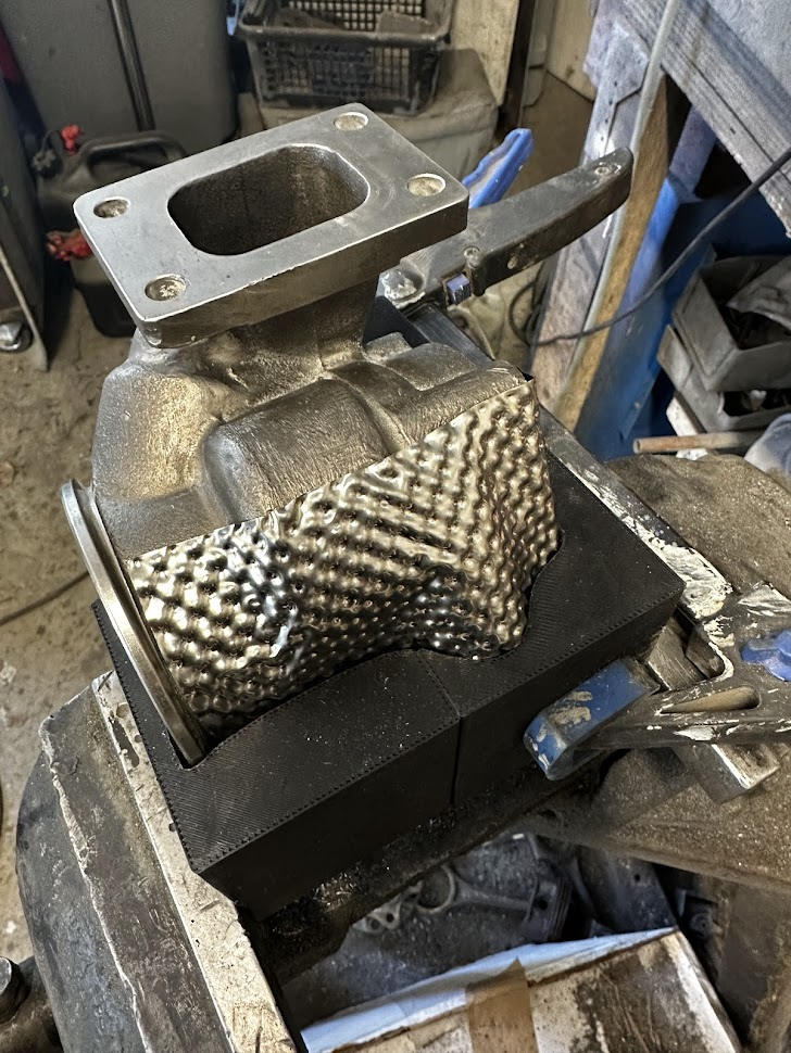

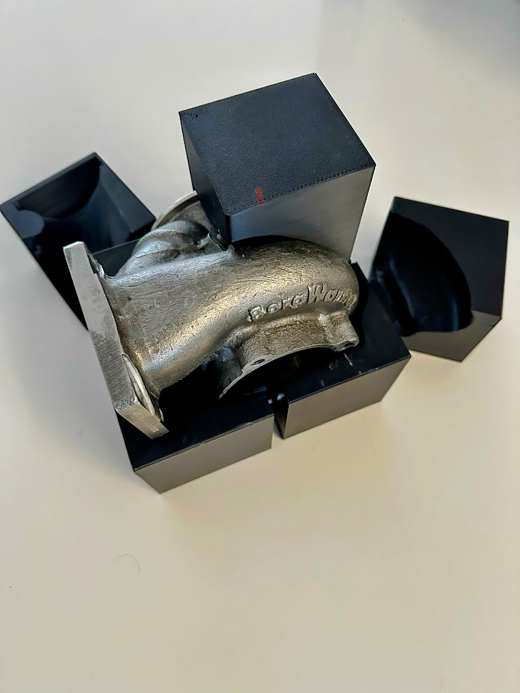

          • Taas pieni päivitys vaikka edellinenkään ei ole ollut käytössä :) Eli turbojen pakopesien lämpöeristys pellillä hupun sijaan. En oikein tykännyt miltä ne huput näytti, ja ne myös kerää paskaa enemmän kuin tuollainen peltinen suoja. Ja ehkäpä tuo peltinen lämpöeriste toimii paremmin? Siellä alla on villa piilossa, samoin kuin downpipeissa.
            Ensimmäisen pakopsesän tein "lennossa", eli leikkasin pellistä sopivia paloja ja pistehitsailin ne kiinni. Sitten tuli idea että tässäkin voisi käyttää 3D:tä hyväksi joten skannasin ensin pakopesän (instassa on video siitä), ja sitten tein vähän CAD-taikoja ja tulostin negatiivisen 3D-muotin jolla prässäsin pellit muotoon. Se ei ollut ihan helppoa koska oli monta osaa jotka piti saada pysymään oikeissa kohdissa, mutta kyllä se ihan hyvin lopulta onnistui. Tuolla tavalla sain käytettyä isompia paloja ja tuli vähemmän hitsattavaa.

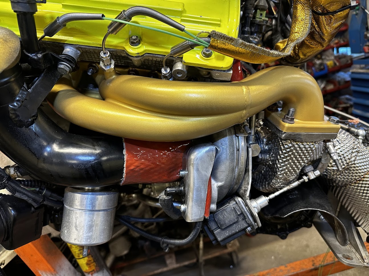

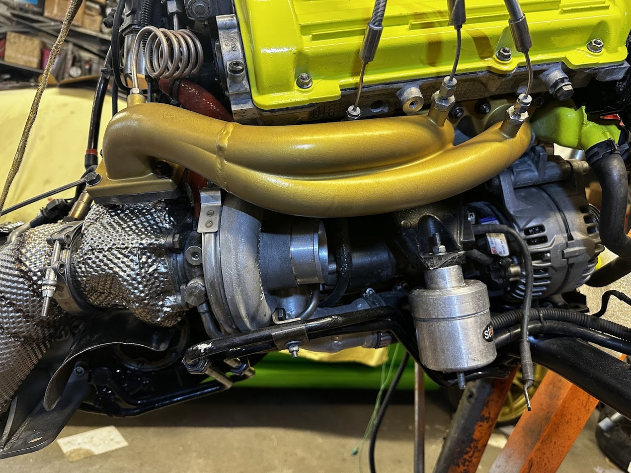

                • Sain pakosarjat viimeinkin asennettua. Laatikon puoleiset viimeiset mutterit on aika hankala kiristää kun turbot on paikoillaan, mutta ei kuitenkaan niin vaikea kuin joissain käsin hitsatuissa. Otin sen huomioon noita suunnitellessa. Muut oli suheellisen helppoja. EGT anturien nipat vaihdoin erilaisiin koska tein pakosarjoihin paikat kierrettäville eikä hitsattaville.
                  Enää ei taida puuttua mitään muuta kuin hukkaporttien säätö, imuputkien asennus ja koneen heittäminen lopullisesti paikoilleen :)

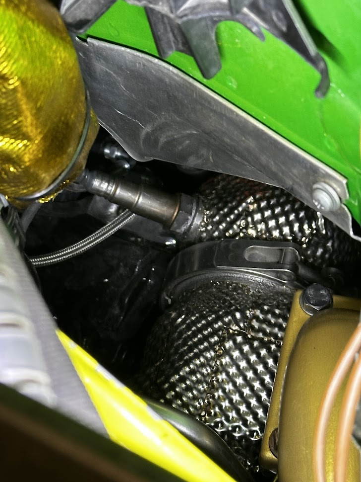

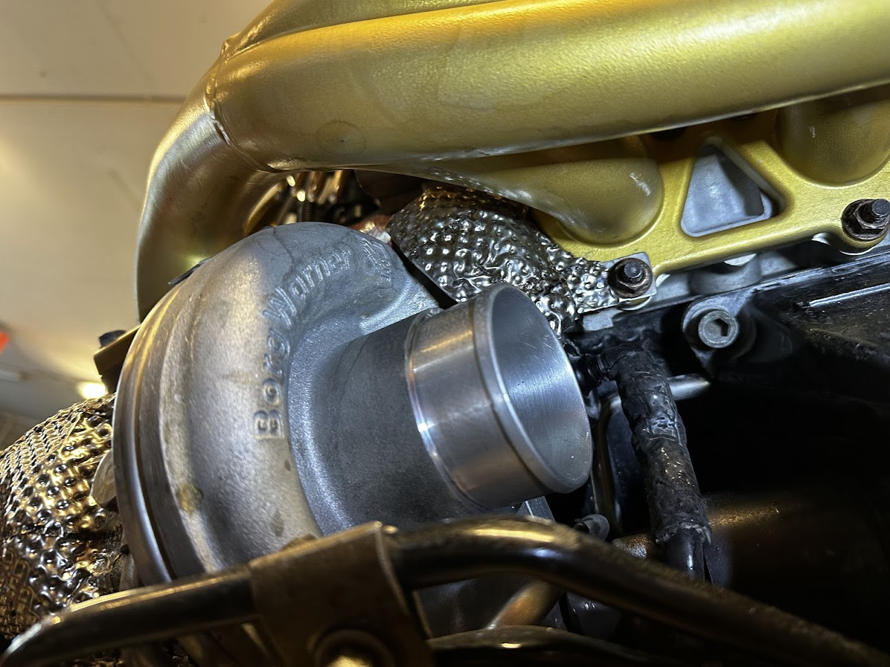

                  Tein apukuskin puolellekin pienen lämpösuojan turbon nopeusanturille, alkoi häiritsemään koska sillä puolella ei ollut sellaista. Siellä oli vain joku lämpösuojasukka tuplana. Luulisi nyt kestävän.

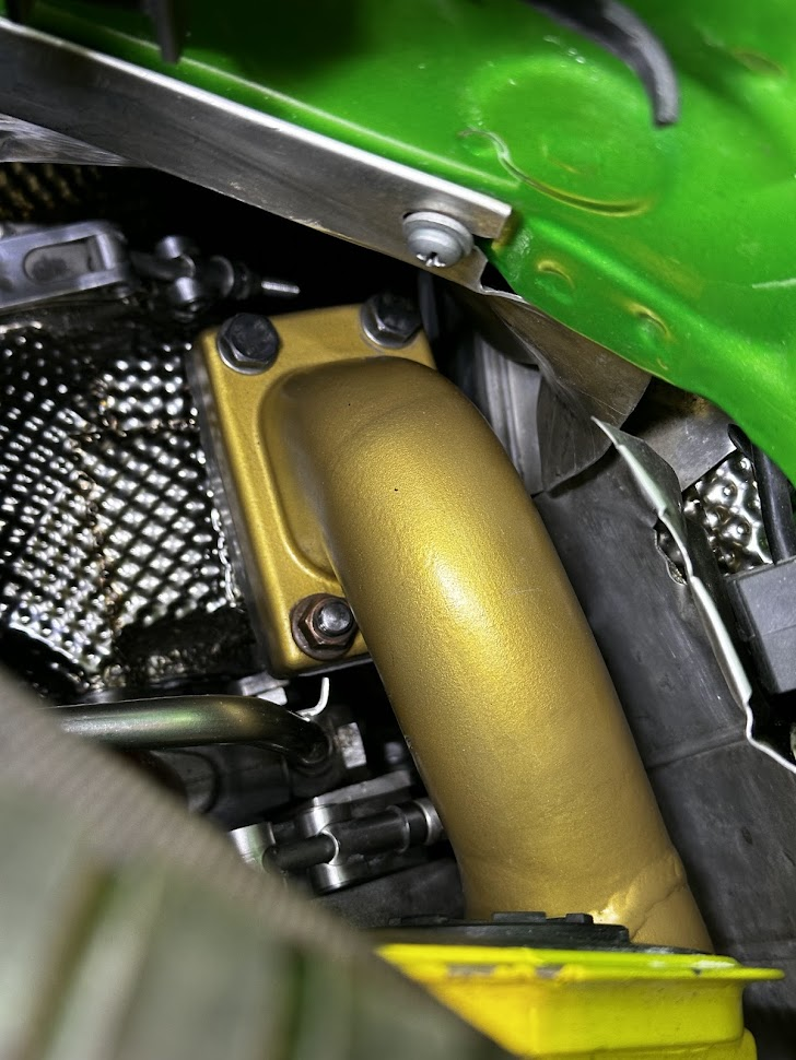

                              • Kone on nyt paikoillaan ja toivottavasti myös pysyy siellä. Hauska nähdä että muutaman kuukauden työllä oli jotain merkitystä, nimittäin nyt pakopesän laipan ja runkoaisan välissä on huomattavan paljon enemmän tilaa. Ja muutenkin tuolla on jopa paljon tilaa, esim lambdan voi vaihtaa todella helposti. Muualla tilaa ei ihan niin paljon olekaan :)

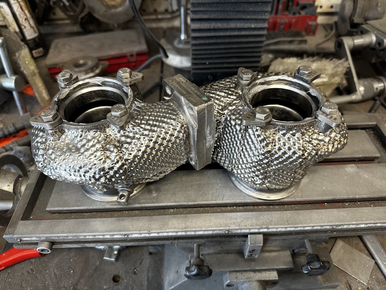

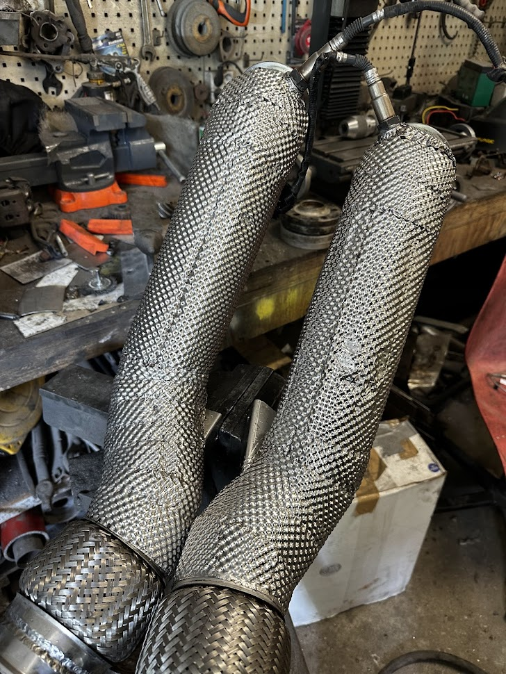

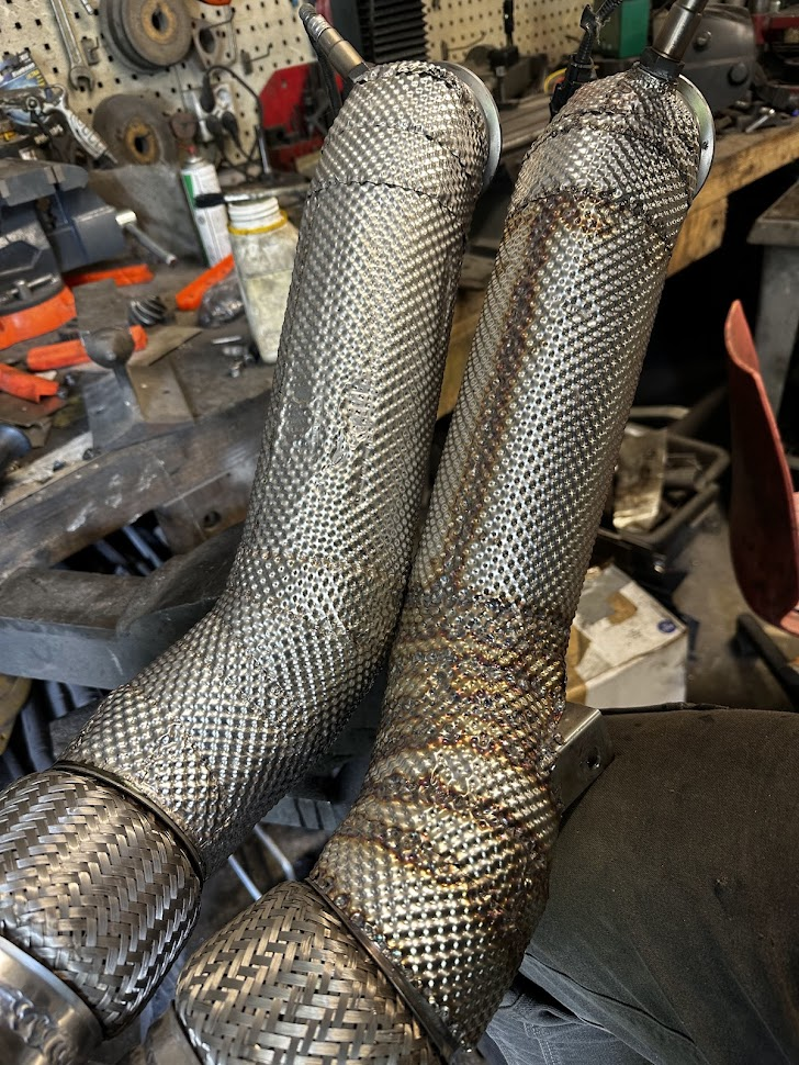

                                • Toista downpipea piti hieman muokata koska pakosarjan laipan asento muuttui hieman. Siitä piti ottaa sen takia lämpösuoja alapäästä irti ja tehdä uudelleen. Tuolla pistehitsvehkeellä tulee paljon vähemmän lämpöä saumaan, ja samoista tulee siistimmät. Hapotin sitten molemmat DP:t koska nuo MIGillä tehdyt pistehitsien värit alkoi häiritsemään :) Hapotus auttaa siihen ettei saumat ala ruostumaan.
                                  On muuten todella nopea ottaa DP irti kun molemmissa päissä on V-bandit, se irtoaa alle minuutissa.
