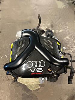

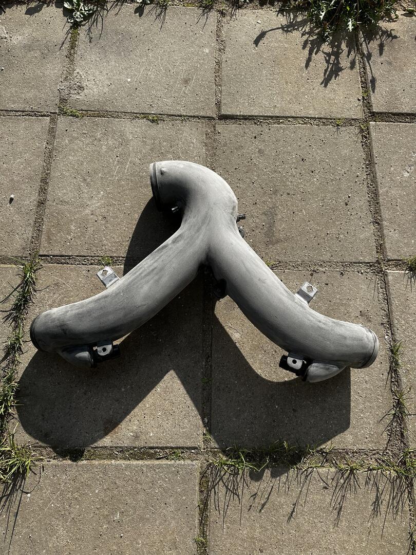

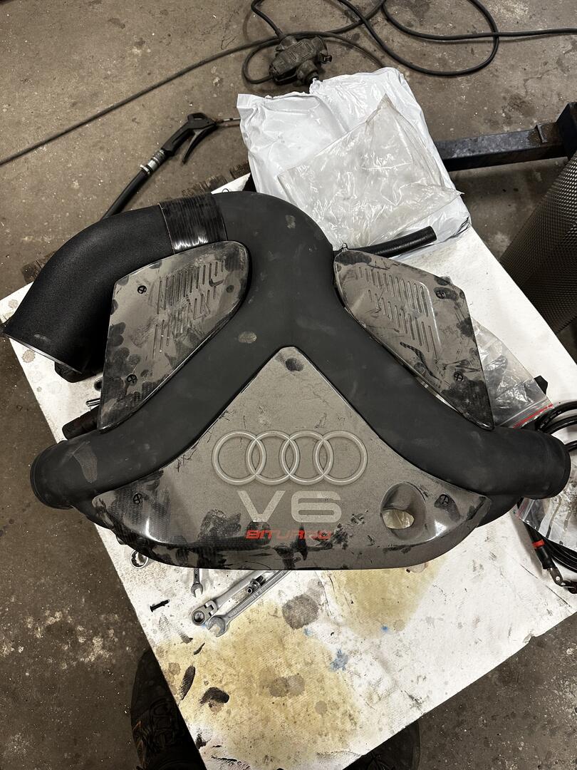

            Hommat on edistyneet hieman hitaasti, töissä on ollut kiire enkä ole jaksanut harrastella. Mutta sen verran tein että modasin Y-putkea, lisäsin siihen kannakkeet sen sivuilla oleville suojille. Ne kun on jostain syystä jätetty pois. Olihan nekin siihen pakko saada että saan kaikki peitelevyt paikoilleen. Tuossakin meni kokonainen päivä vaikka ei tuo ainakaan teoriassa ole kummoinenkaan homma. Otin vanhasta Y-putkesta osat ja sovitin ne uuteen ja kiinnitin liimalla.
            Click image for larger version  Name:	IMG_6897.jpg Views:	5 Size:	164.6 KB ID:	1986414 Click image for larger version  Name:	IMG_6898.jpg Views:	5 Size:	265.4 KB ID:	1986416 Click image for larger version  Name:	IMG_6914.jpg Views:	5 Size:	111.7 KB ID:	1986415

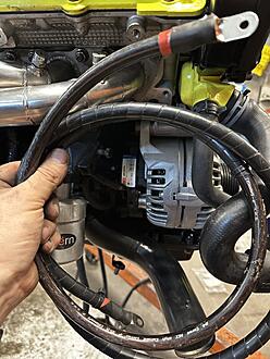

            Asensin myös 150A laturin ja sille lisäksi paksun 35 neliön kaapelin.
            Click image for larger version  Name:	IMG_6912.jpg Views:	5 Size:	137.5 KB ID:	1986413

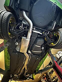

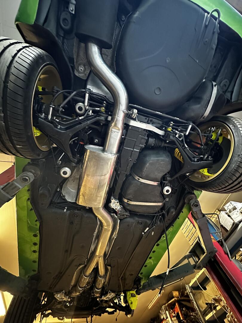

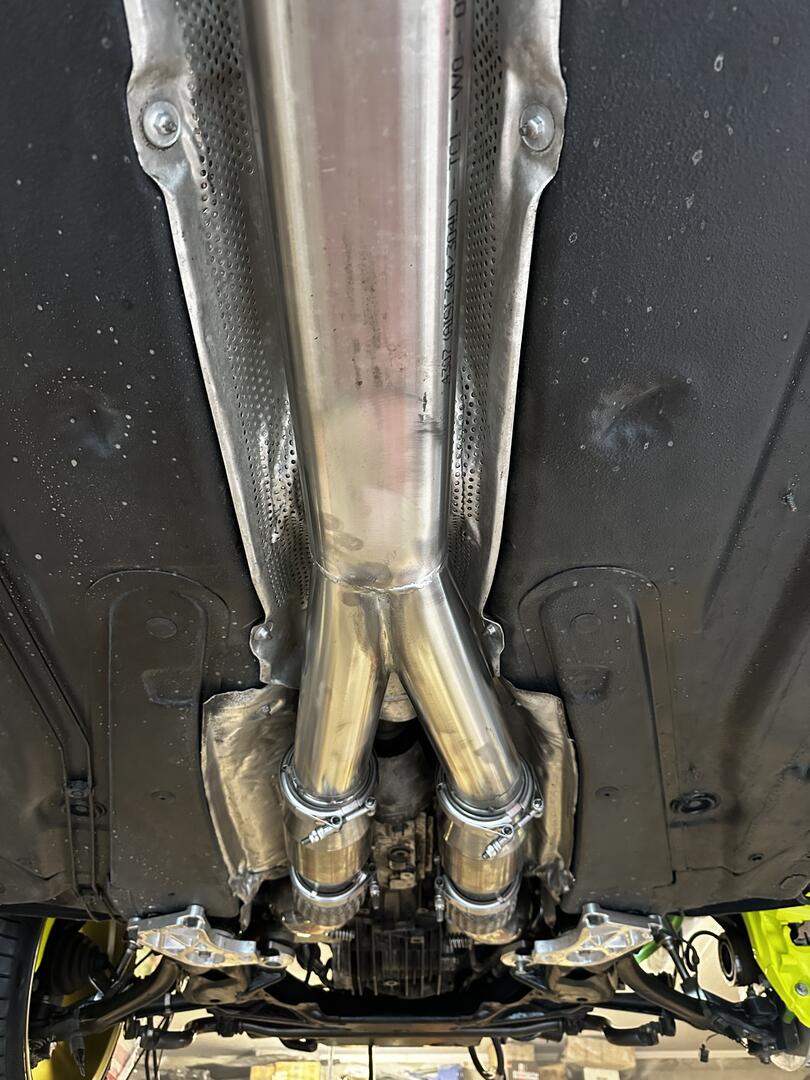

                                          Vähiin käy tehtävät asiat, mutta niin käy voimatkin. Pakoputken kanssa meni hirvittävän paljon aikaa! Mutta nyt se on valmis.

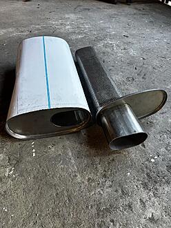

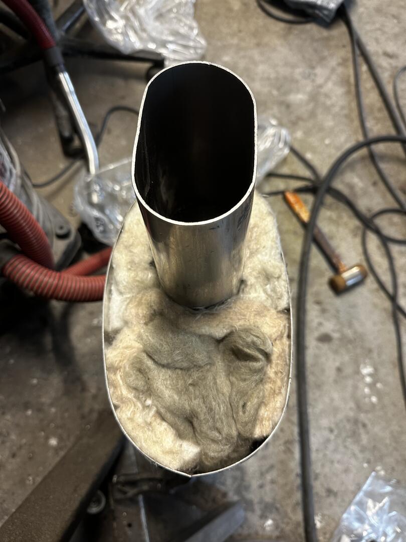

                                          Downpipeilta tulee 3,5” putket jotka yhdistyy 4” ovaalin putkeen. Putkisto on muuten identtinen Risan putken kanssa mutta keskivaimennin on vähän matalampi ja etuputket on isommat.
                                          Vaimentimen kuoren osat ostin Marteliukselta. Päädyt oli sokeat, että sain putken oikeaan kohtaan. Se on pakko olla melkein kokonaan sivussa.
                                          Tuli näköjään otettua aika vähän kuvia, mutta Risan kuvista löytyy lisää :)
                                          Hapotin pari viimeistä saumaa tänään, ja kotona huomasin että hapotin yhden rystysenkin. Ihme kun se ei sattunut, siitä tuli joku sentin kokoinen jälki :)

                                          • Lähinnä sitä softan puolta tarkoitin. H-silta mullakin käytössä. Hyvä vinkki tuo erillinen kaasuläpän ohjain
                                            • Mistä ostit ovaaliputkea?
                                              • Tuolta: https://exhaustpartsuk.com/product-c...xhaust-tubing/
                                                Tuo ei ole täydellinen ovaali, vaan vähän D:n mallinen. Mulla tuli virhe tuossa putken kanssa kun vaimentimen putki ja etuosan putki meni vahingossa eri päin. Jouduin sitten takomaan ja sovittamaan muotoja niin että ne oli samanlaiset.

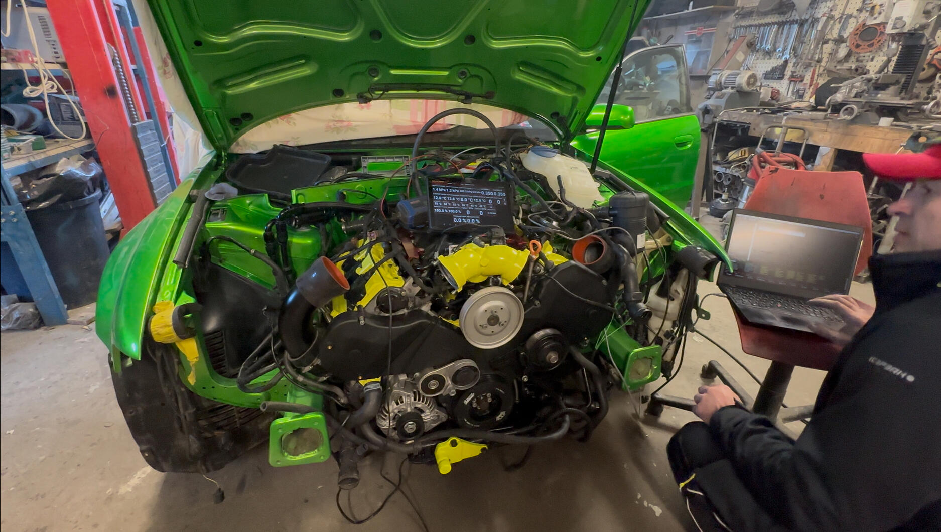

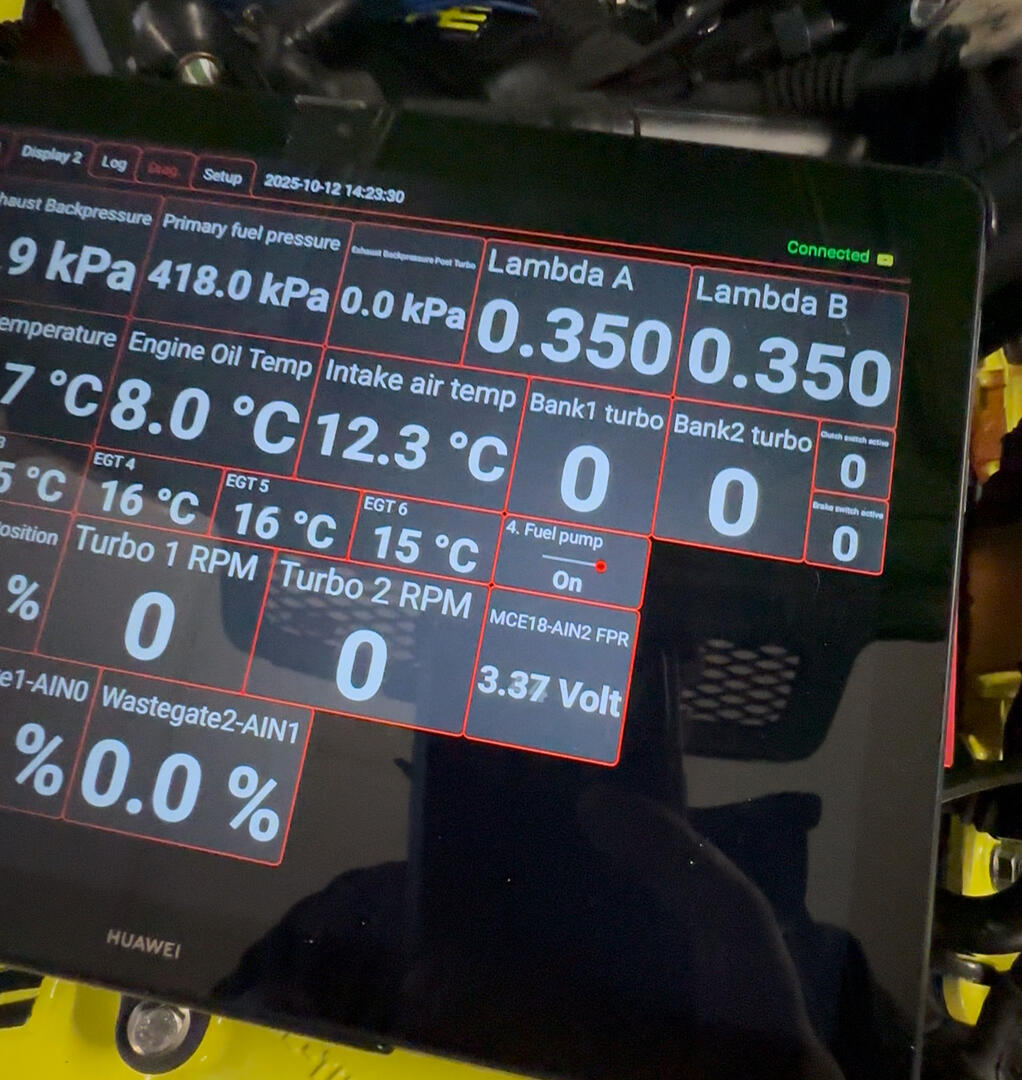

                                                        • VOI POJAT, SE KÄY!!! :)))) Jännitti aivan hirveästi, enemmän kuin koskaan minkään muun moottorin kanssa, mutta aivan turhaan. Kone kävi todella nätisti, ja lähti käyntiinkin niin kuin sillä olisi jo aiemmin ajettu.
                                                          https://www.youtube.com/shorts/3dp2VMf5CAk
                                                          Seuraavaksi pitää rempata loota, ja saada toisen hukkaportin ohjain toimimaan. Se ei jostain syystä tee mitään, ja kuulin että siitä on lähdössä softasta tuki pois :(
                                                          Lisäsin bensapumpun ohjaimen Maxxecuun, niin näen millä teholla pumppu toimii. Se näkyy tossa kuvassa FPR nimellä. Täytyy vielä muuttaa se arvo prosenteiksi.
