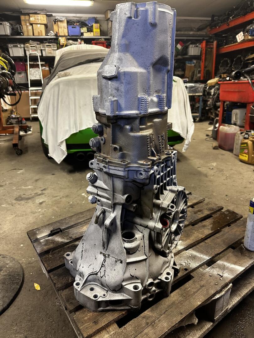

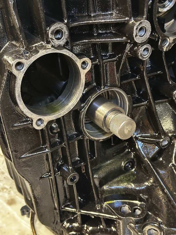

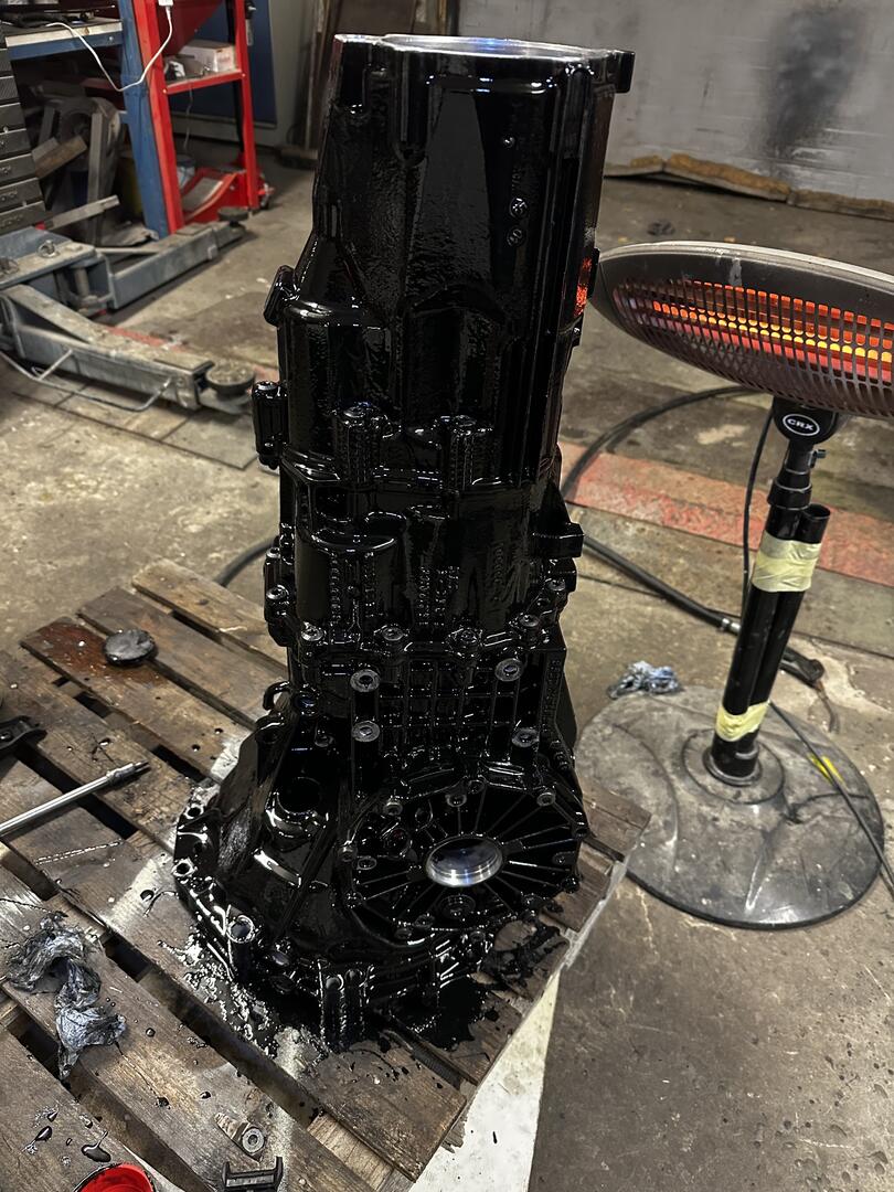

            • Otin vaihdelaatikon työn alle. Vesihiekkapuhalsin kuoret ja maalasin ne. Minulla on hyllyssä muutama 01E osina joista meinasin koota yhden ehjän. Pinion-akselin shimmaukseen minulla ei ole työkaluja, joten siinä kohtaa pitää soveltaa. Jos jollain on sellainen, ottaisin sen mieluusti lainaan :)
              Ostin myös vähän puuttuvia osia, harmittavasti ihan kaikkia ylimääräisä osia ei ollut hyllyssä.
              Viimeksi muokannut okkim; 31.10.2025, 20:39.

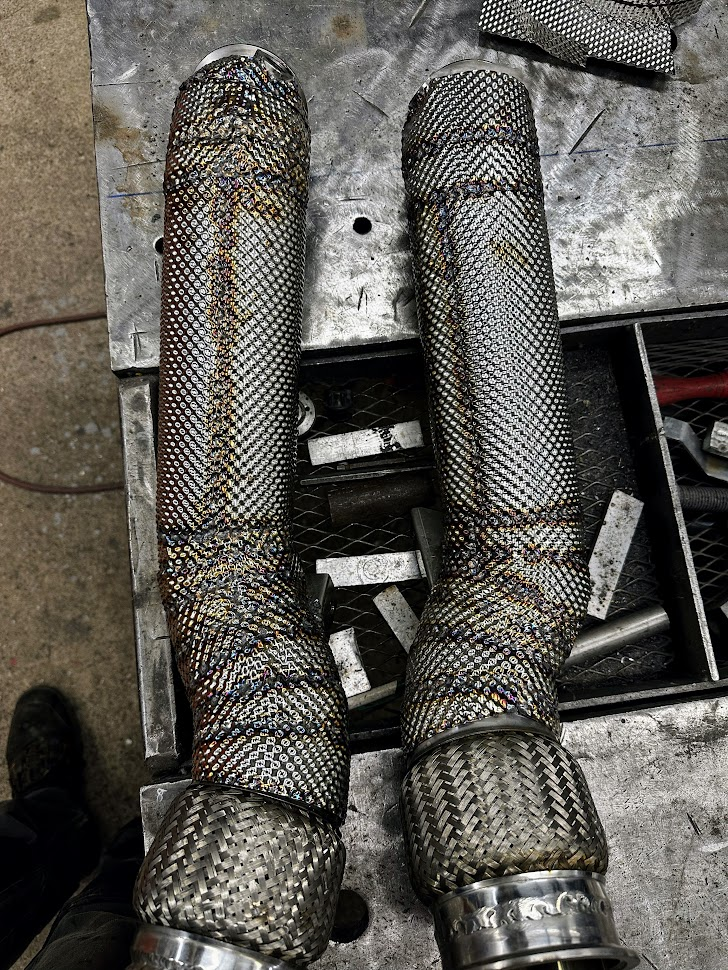

                  • Tuli taas opeteltua jotain uutta, eli lämpösuojien asennusta. Päällystin downpipet villalla ja tuollaisella pellillä. Saapa nähdä mahtuuko ne vielä paikoilleen, koska jossain kohdissa on todella ahdasta. Mutta tulipahan ainakin opeteltua :)

                    • Viitsitkö vähän avata mistä hankit tarvikkeet ja minkälaisella koneella hitsasit nuo lämpösuojat, kiinnostaisi itsekkin kokeilla jossainkohtaa
                      • Toki. Tarvikkeet ostin tuolta: https://fmic.eu/exhaust-system/thermal-insulation/other
                        Ensin yritin hitsata TIGillä jossa on pistehitsausmahdollisuus (Kemppi MicroTack), mutta sillä en saanut tehtyä muuta kuin reikiä ja meinasin jo lopettaa koko homman. Sitten kokeilin pistehitsata niitä MIGillä ilman lankaa, ihan vaan painamalla kärjen kiinni ja sillähän se alkoi sujumaan. Jollain lommojen pistehitsauslaitteellakin noita kuulemma voisi hitsata. Yritin selvittää sitä ennen kuin aloin tohon hommaan, mutta kaikki firmat jotka tekee noita, ei näytä/kerro miten ne hitsaa ne.
                        Tein tuolla sivulla mallit joiden mukaan leikkasin pellistä sopivia paloja: https://www.blocklayer.com/fab/round-tube/pie-cuts
                        Löysin tuollaisen videon, siinä käytetään samanlaista tekniikkaa mutta TIGiä.
                        https://www.youtube.com/watch?v=G6X6v6isaaM

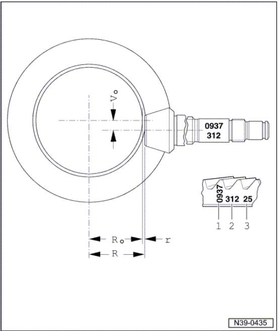

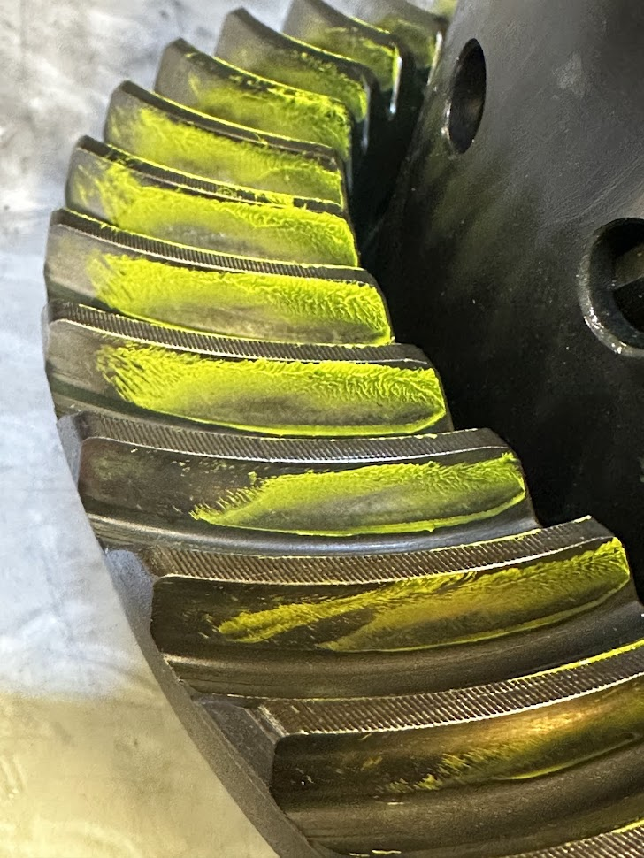

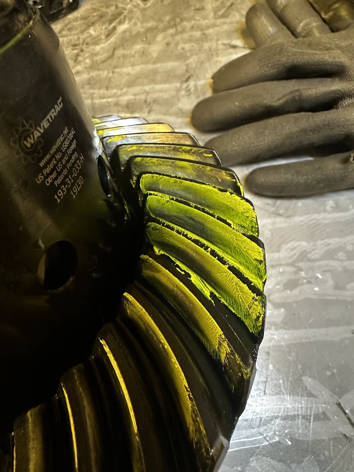

                        • Onko täällä kokeneita pinionin / lautaspyörän shimmaajia? Olen nyt taistellut oikean hammaskosketuksen kanssa ehkä 17 tuntia ja alkaa menemään järki. Jos backlash on sopiva, hammaskosketus on liikaa sisäkehällä. Jos kosketuskuvio on hyvä, backlash on noin tuplasti isompi kuin mitä speksi sanoo ( 0.12 - 0.22 mm). Olen säätänyt pinionia sisään ja ulos, ja saman olen tehnyt lautaspyörälle. Ja moneen kertaan eri vaihtoehdoilla. Hyvät neuvot olis tarpeen.
                          Tuo kosketuskuvo siirtyy sisäkehältä ulkokehälle backlashin suurentuessa.

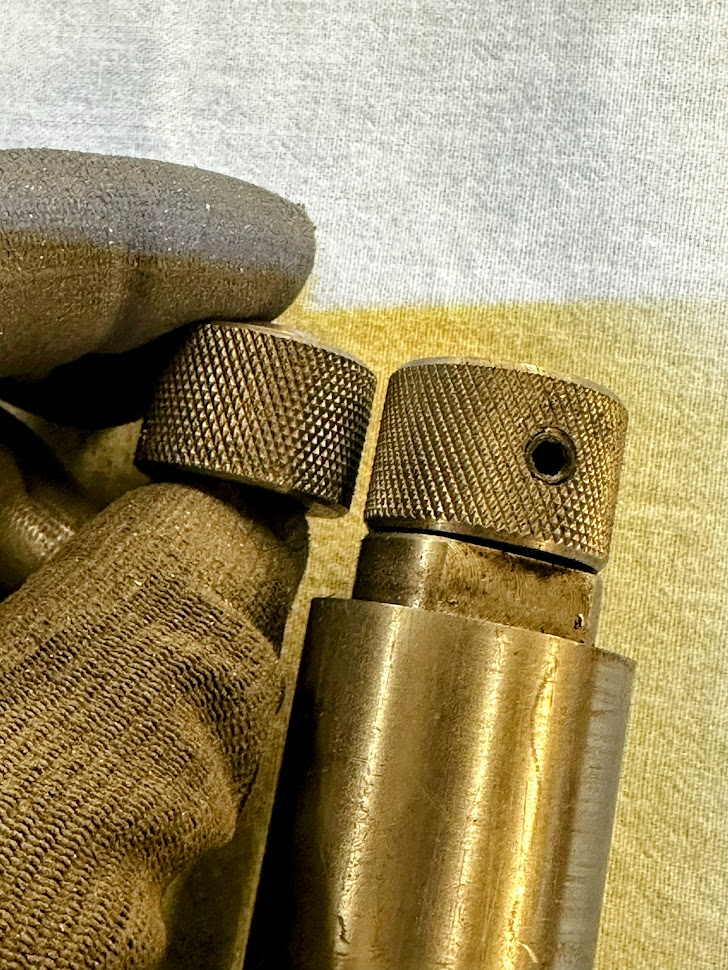

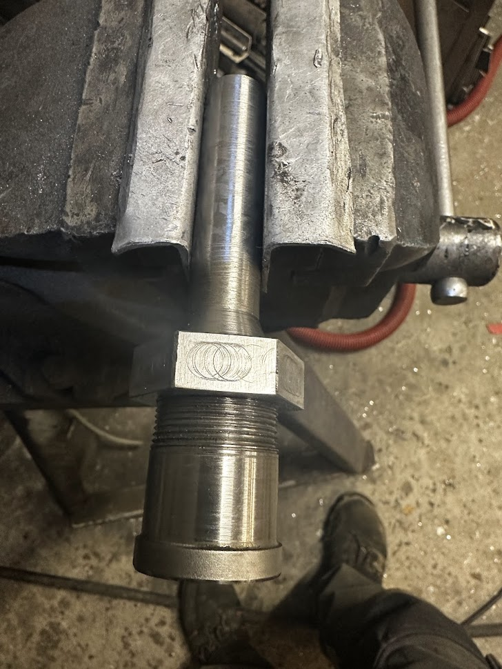

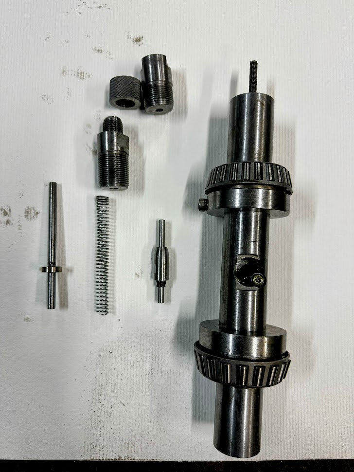

                          • Eipä taida olla shimmaajia hereillä. Noh, oli pakko keksiä jotain, niin tein sitten itse tuon VW 385 työkalun. Alkuperäinen maksaisi noin 3000€, joten se ei ole vaihtoehto. Päätä sai kyllä raapia muutamankin kerran ja muutama yökin meni pohtiessa mutta nyt se on valmis, paitsi yhden tapin pituus pitää vielä säätää. Osien sorvauksessa meni aika kauan aikaa koska halusin niistä todella tarkat ettei välykset sotke mittausta, ja niistä tulikin todella hyvät.
                            Suunnittelin tuon keskiosan mekanismin Fusionilla, ja tulostin sinne sisään osan 3D printterillä.
                            Toinen laakeri siirtyy alkuperäisen mukaisesti pituussunnassa päässä olevalla mutteria kääntämällä ja sillä voi ottaa pitkittäisvälyksen pois. Toisen laakerin paikan voi laittaa halutuksi ja kiristää siihen.
                            Instassa on koostevideo melkein kaikista eri vaiheista:
                            https://www.instagram.com/reel/DRu4_EoDL9P
                            Nyt vaan sitten täytyy alkaa mittailemaan. Jännityksellä odotan että auttaako tuo vai ei :) Jos ei, niin onpahan ainakin hieno työkalu hyllyssä.
                            Click image for larger version  Name:	image.png Views:	202 Size:	698.9 KB ID:	1991109
                            Tässä on kuva alkuperäisestä työkalusta.
                            Click image for larger version  Name:	image.png Views:	202 Size:	582.7 KB ID:	1991110​​
                            Viimeksi muokannut okkim; 4.12.2025, 12:17.

                                • :) Olisi kyllä pitänyt alkaa tekemään tuota työkalua paljon aikaisemmin. Jos ne ei mene sillä kohdilleen niin sitten saattaa vähän harmittaa. Se selvinnee viikonloppuna.

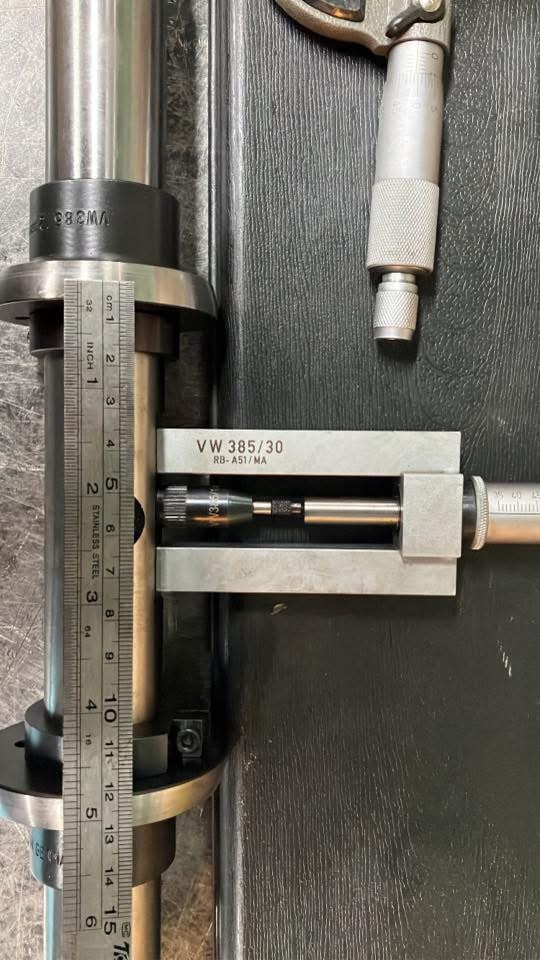

                                  • Eipä mennyt viikonloppu ihan niin kuin kuvittelin. Aloin testaamaan työkalua, niin huomasin ettei minulla ole sopivan kokoista mikrometriä. Siinä samalla huomasin että pinionakselin päähän tarvitsee kuin tarvitseekin metallilätkän, joka on myös kerrottu korjausohjeessa. Nimittäin ilman sitä tuon työkalun mittapää ei osu kunnolla tasaiseen pintaan. Aloin siis tekemään sitä lätkää.
                                    Sitä ennen tulostin putken keskikohdan mittaustyökalun, vanha metallinen oli jossain piilossa.

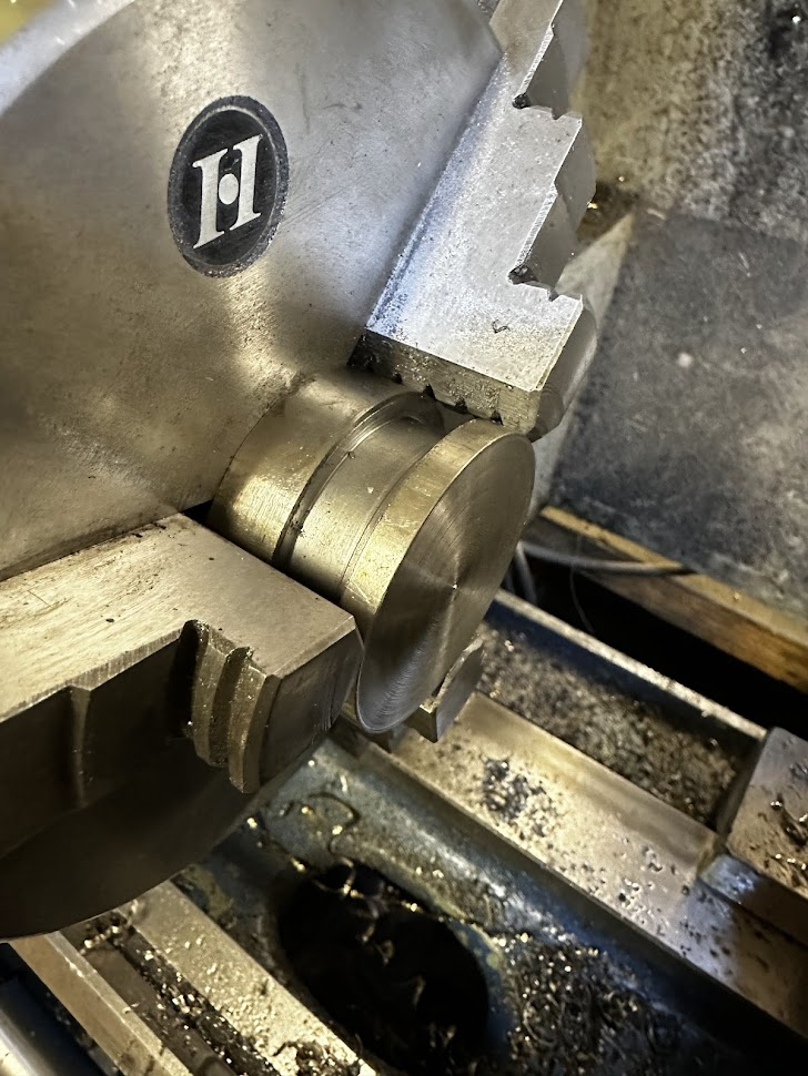

                                    Mutta se lätkän teko ei olekaan ihan helppo homma kun on kyse sadasosien tarkkuudesta. Sorvasin noin 5mm paksun lätkän ja sitten kiinnitin sen uudelleen sorviin että saisin siitä juuri oikean paksuuden. Mutta en saanut mitattua sitä mikrometrillä kun se oli kiinni sorvissa, niin se piti ottaa aina irti. Ja sehän ei ole oikein hyvä juttu sorvatessa. Sain siitä 5,15 - 5,20 mm paksun, mutta se ei riitä. Täytyy yrittää rakentaa jonkinlainen hiontalaite jolla saisin siitä juuri oikeanlaisen.

                                        Unohtui muuten sanoa että sain testattua eilen uutta Maxxecun kaasuläpäin ohjainta (H-silta ohjain), ja sepä toimikin! Eli se mun aiempi purkki oli jo uutena rikki. Tuossa paloi aika kauheasti aikaa, mutta nyt siinäkin hommassa pääsee eteenpäin kun tiedän että se ohjaus toimii niin kuin suunnittelin.
                                        • Hienoa touhuamista, peukku. Mistä löysit mitat jne erikoistyökalun tekoon?
                                          • Jollain englantilaisella kaverilla on sellainen työkalu, se mittasi minulle tärkeät mitat. Mutta myöhemmin kävi ilmi että se tieto on myös ELSAssa, en vaan ollut tajunnut kunnolla mitä se mitta (Ro) tarkoittaa. Ja luin joskus netistä että se mikrometrillä asetettava arvo ei vastaa suoraan mitään reaalimaailman mittaa niin se sotki ajatuksia.
                                            Loput mitat keksin omasta päästä ja lootasta mittaamalla. Ja kun ymmräsin mitä siinä mitataan, tajusin miten se alkuperäinen työkalu toimii. Siinä ei ole kuin yksi tarkka mitta mikä on merkitsevä tuloksen kannalta, kaikki muut liittyy vaan siihen miten se työkalu toimii ja istuu paikoilleen. Monet mitat minä sain päättää itse. Mutta kyllä siinä sai silti miettä pitkään ja hartaasti että mitä teen ja miten.

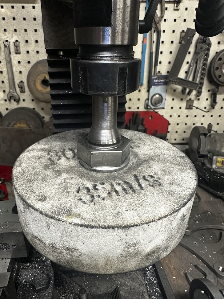

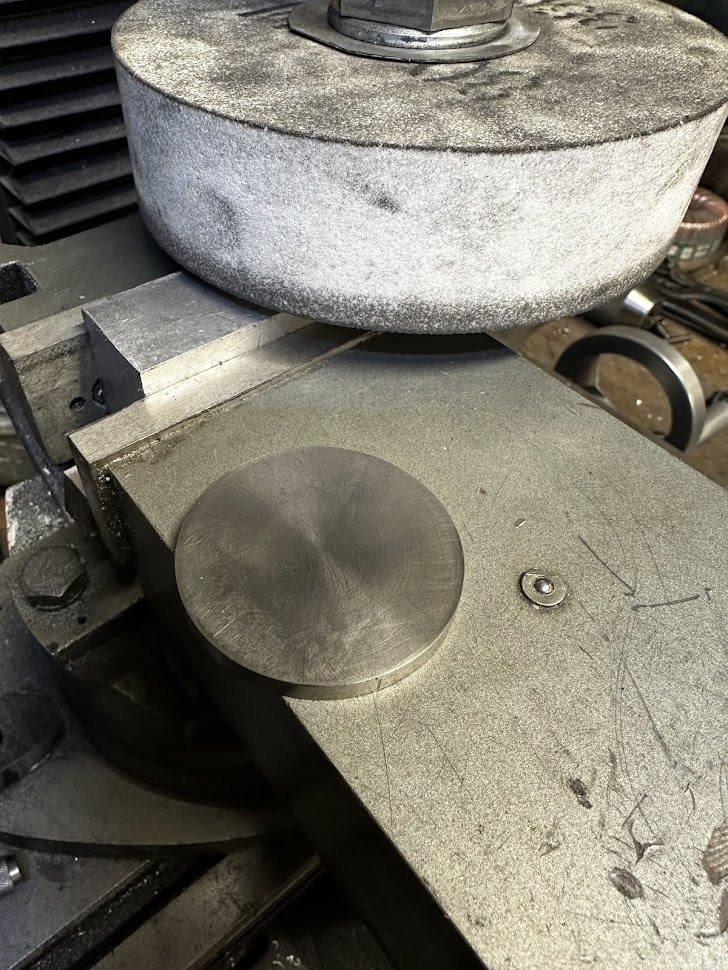

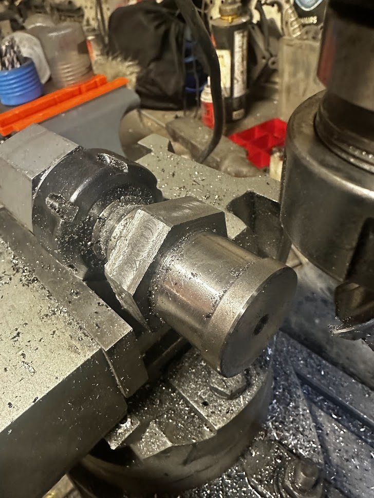

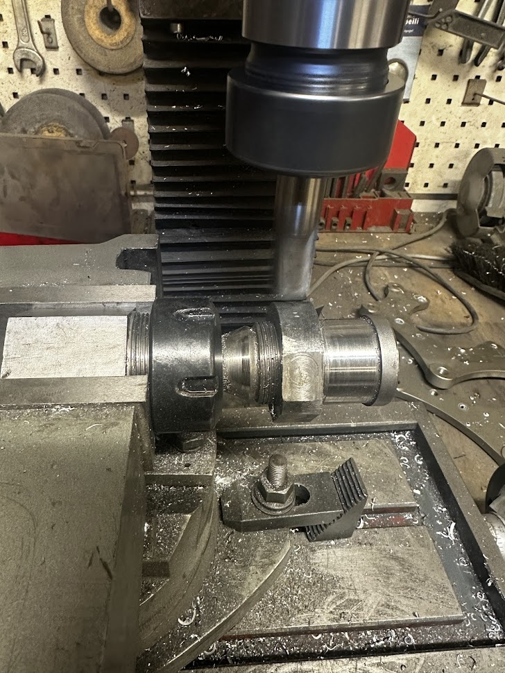

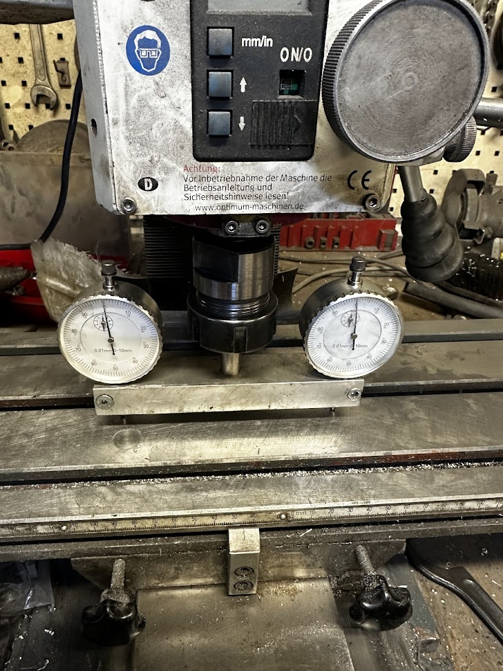

                                            • Taas on koneisteltu, ja nyt se riittää! Tein tuota lätkää ehkä 12-15 tuntia. Aivan älyttömän hidas homma. Ensin pelkästään sorvatessa meni aivan liian kauan, ja sitten piti sorvata hiomakivelle akseli ja jyrsiä mutteri. Käytin vanhaa pinion-akselia, vähän nauratti kun teen sen avulla pinion-akselin työkalunteko työkalun :) Se on karkaistu akseli, niin sitä sai kyllä sorvata ihan huolella. Sorvasin sitten siihen ja mutteriin kierteetkin.

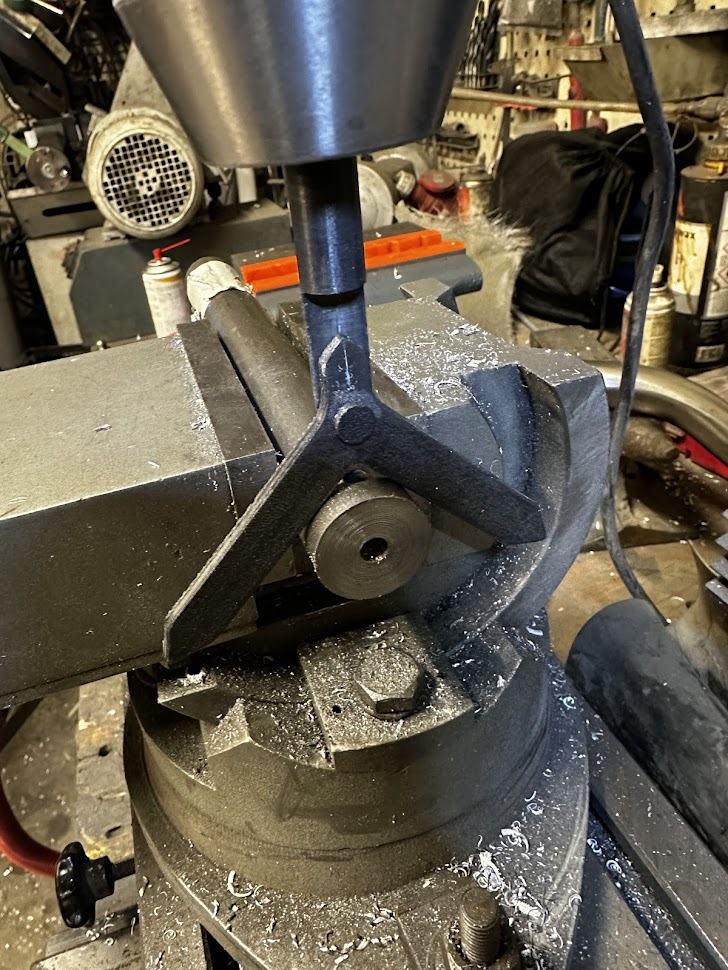

                                              Sitten säädin jyrsimen pään 90 asteen kulmaan. Olen tehnyt tuonkin työkalun itse.

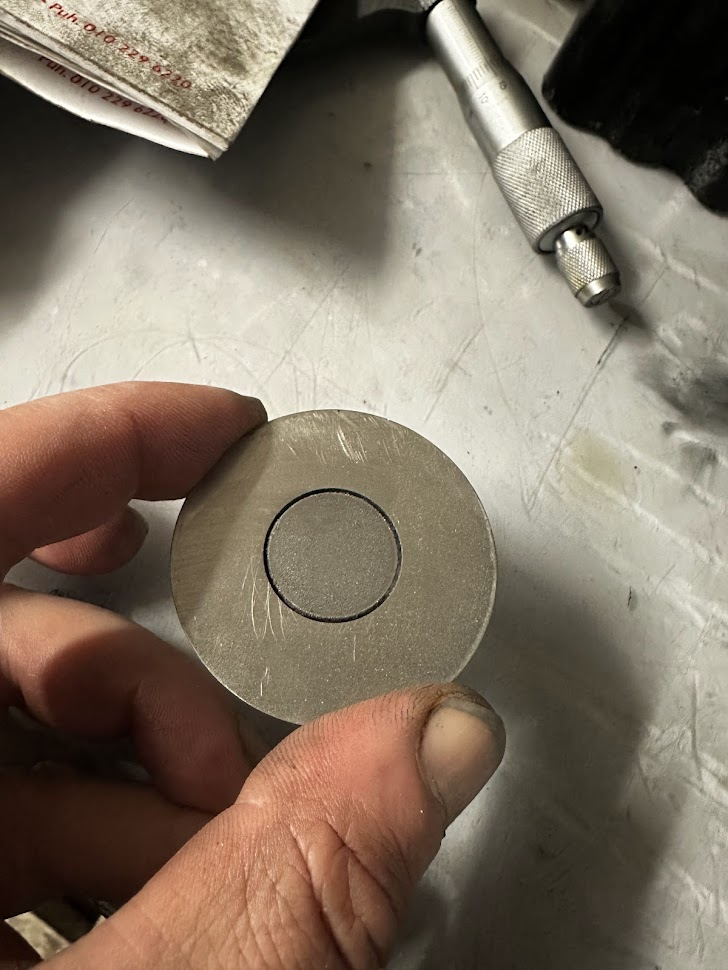

                                              Siinä se lätkä nyt on. Siitä tuli aika hyvä, heittoa on maksimissaan 0,03 mm. Yhdessä kohtaa paksuus on tasan 5,00 mm, ja se sattui osumaan sellaiseen kohtaan että voin käyttää sitä mittauksessa. Jouduin liimaamaan sen alumiinipalaan koska rosteri ei tartu magneettiin. Onnistui se noinkin mutta siitä tuli vähän lisää työtä.

                                              Nyt pääsenkin sitten viimeinkin mittaamaan!​​

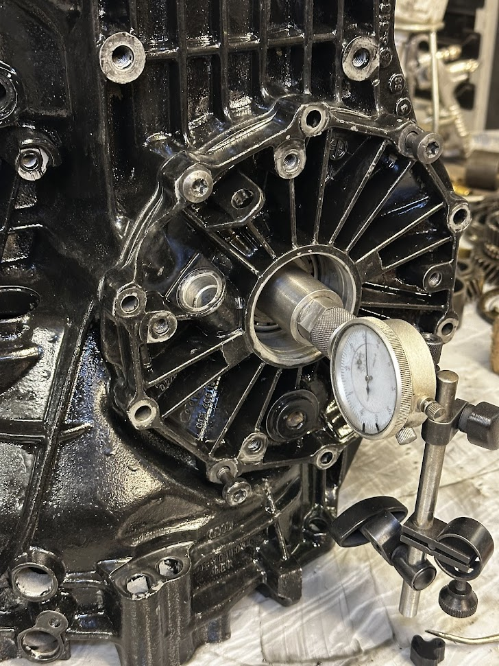

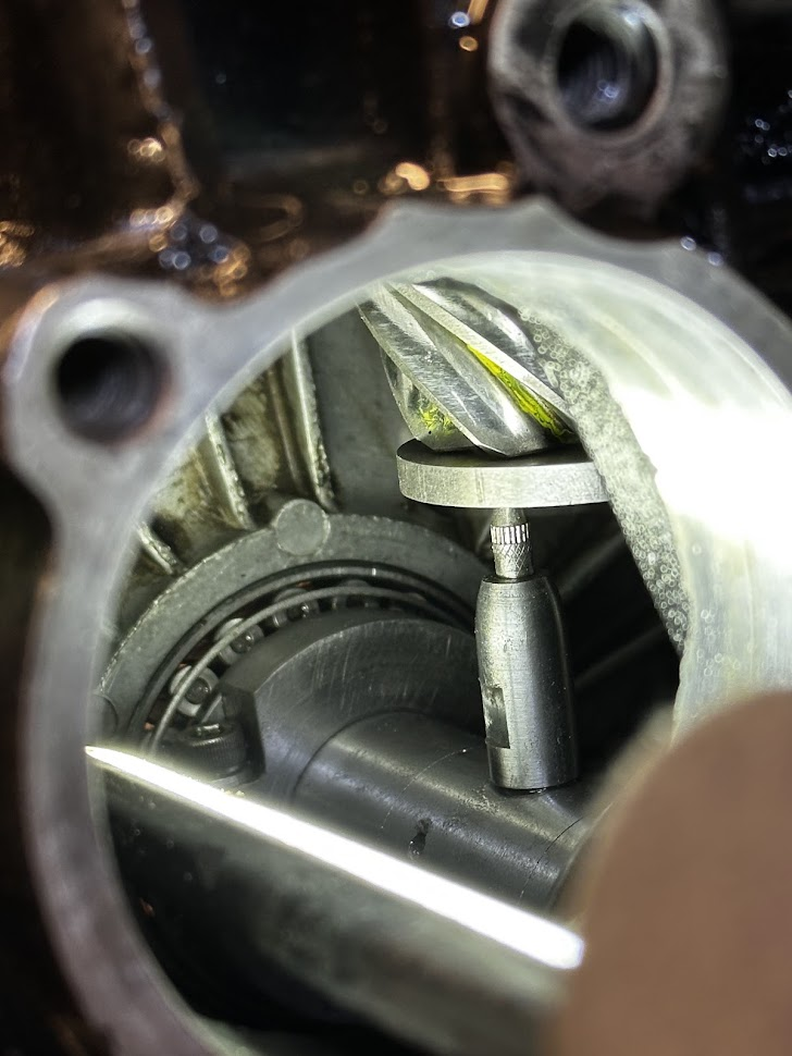

                                                  Nyt akseli on mitattu ja shimmattu. Kosketuskuvio ei siltikään ole ihan optimi. Tuon kanssa on mennyt niin hirvittävästi aikaa että en tiedä jaksanko enää kokeilla säätää sitä. Ehkä vielä kerran.
                                                  Tässä ekassa kuvassa näkyy miten nuo osat on lootan sisällä ja mihin se lätkä tulee.
