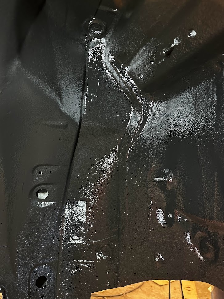

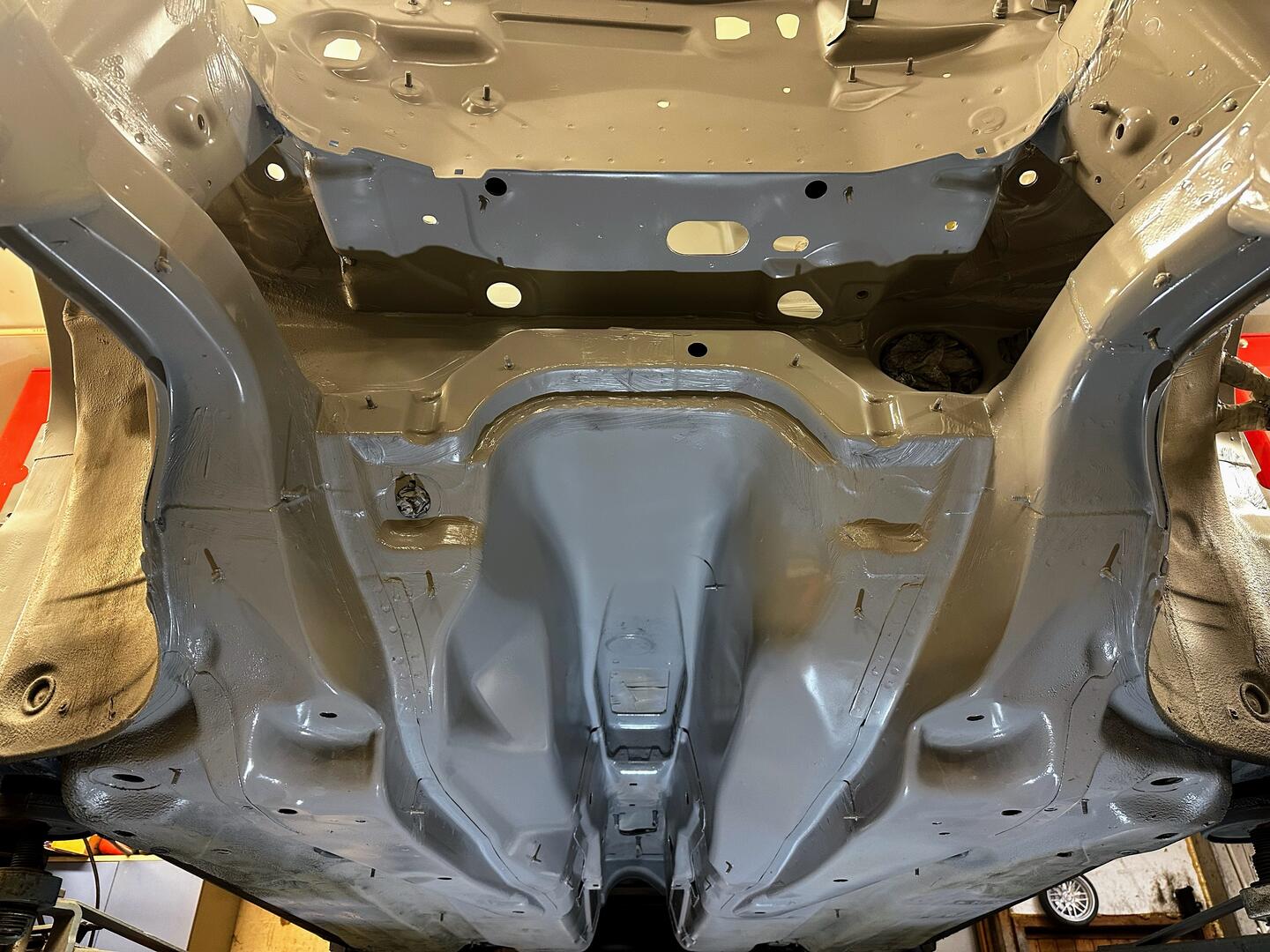

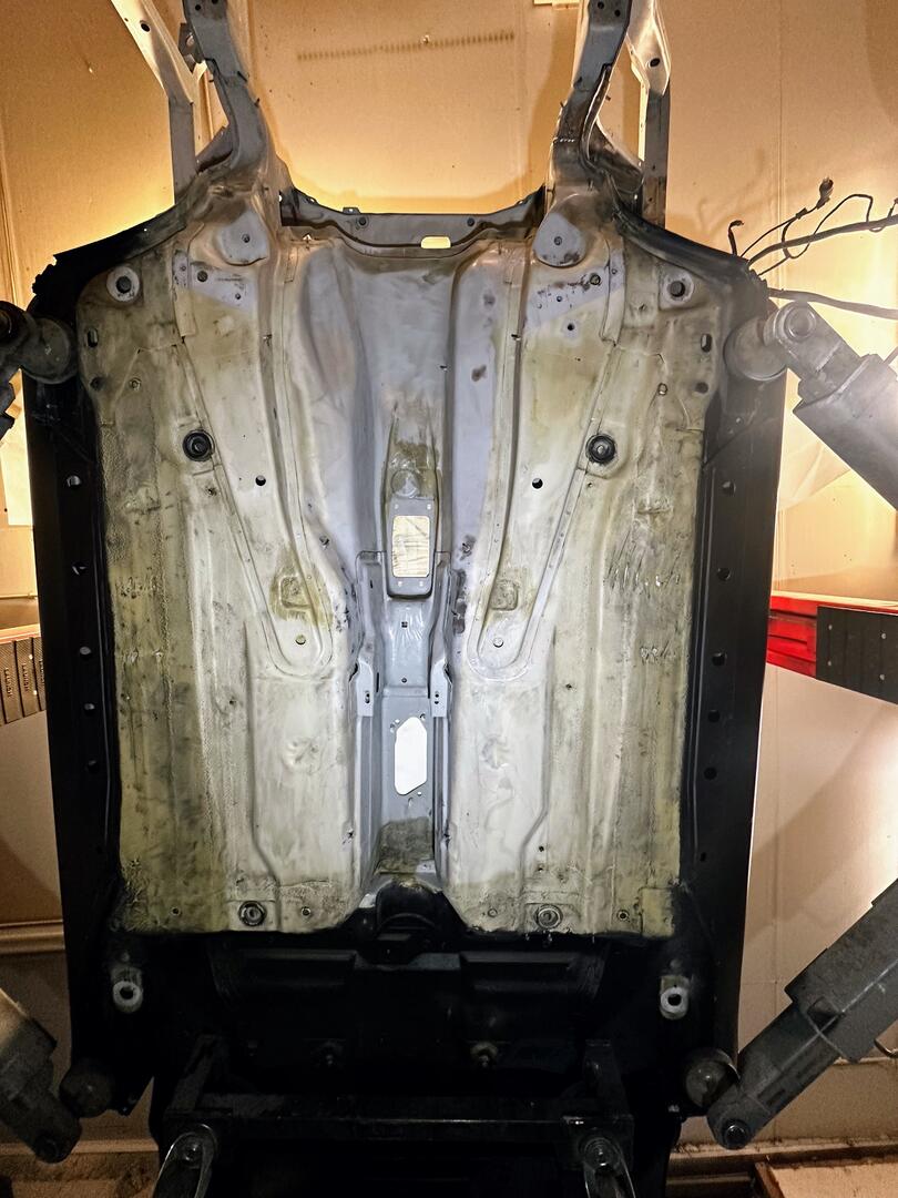

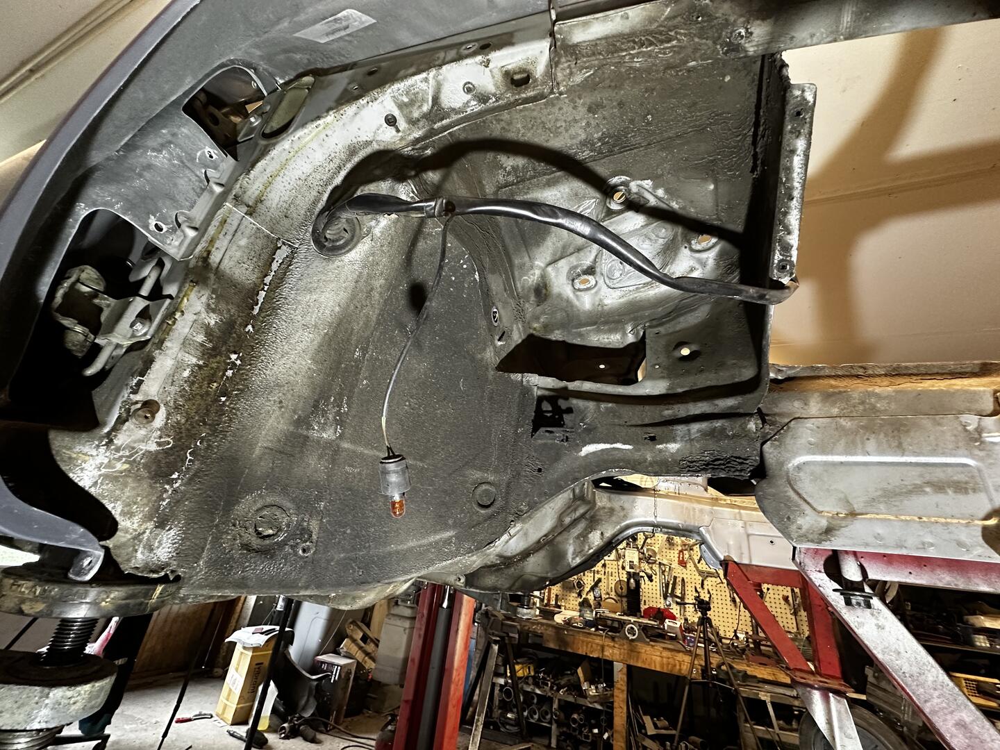

            Sain eilen ja tänään taas edistettyä autoa. "oikaisin" hieman ja ostin kuivajääpuhalluksen auton pohjaan. Tuolla lähtee kaikki sonta, mutta maalit (paitsi jos alla on ruostetta) ja massat ei. Eli pinnasta tulee tosi siisti eikä sitä tarvi puhdistella käsin jynssäämällä. Tulihan sieltä vielä ihan pieniä ruostepilkkuja esiin (noita ei olisi nähnyt muuten ollenkaan) niin sain sitten taas hioa ja hapottaa lisää. Mutta nyt perä on hiottu ja maalattu kerran epoksilla.

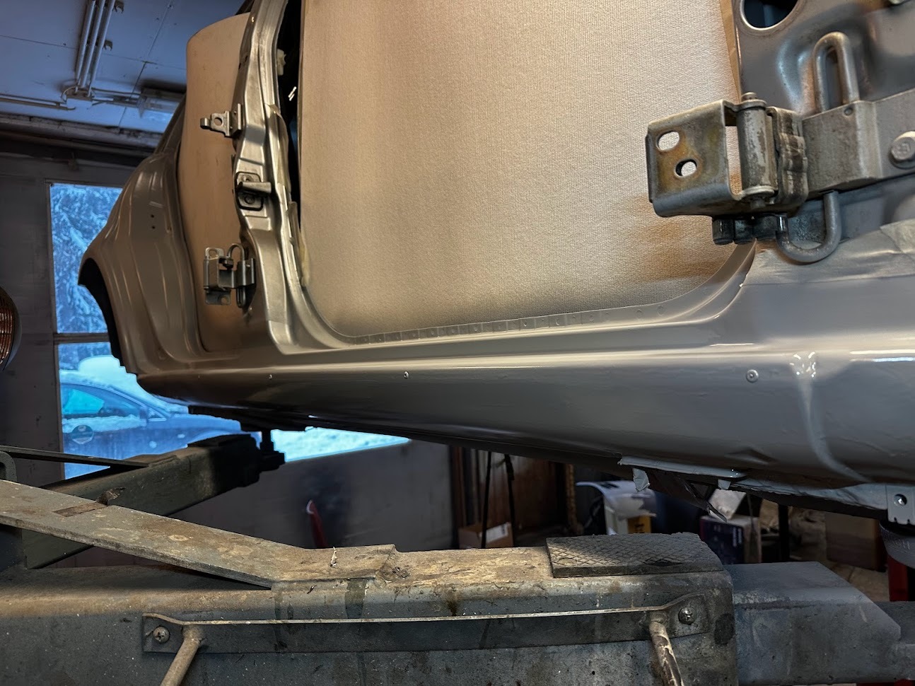

                  Näistä kuvista näkee hyvin miten tuolla kuivajäällä lähtee sonta.

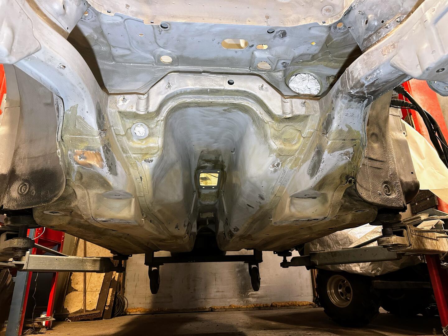

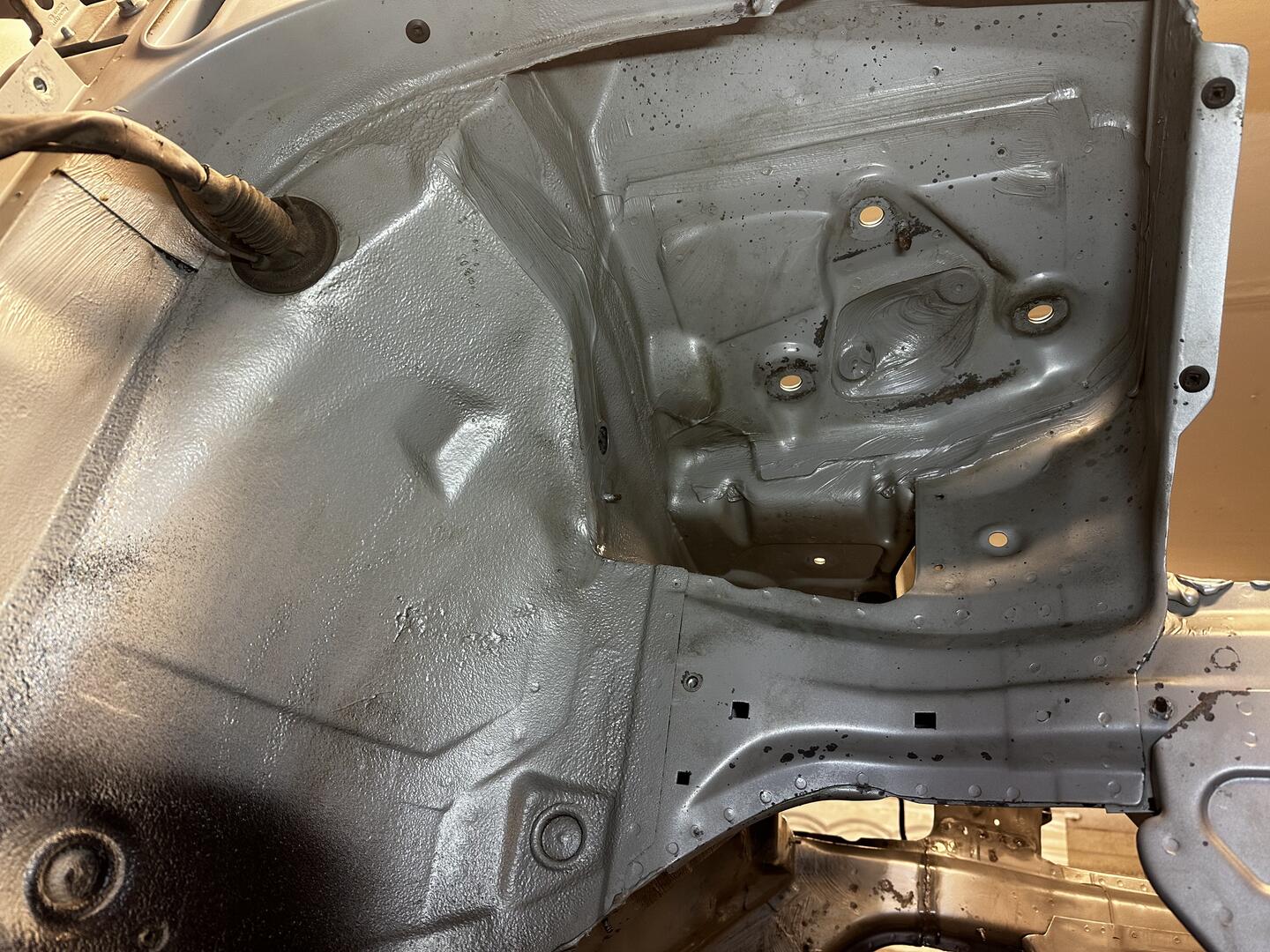

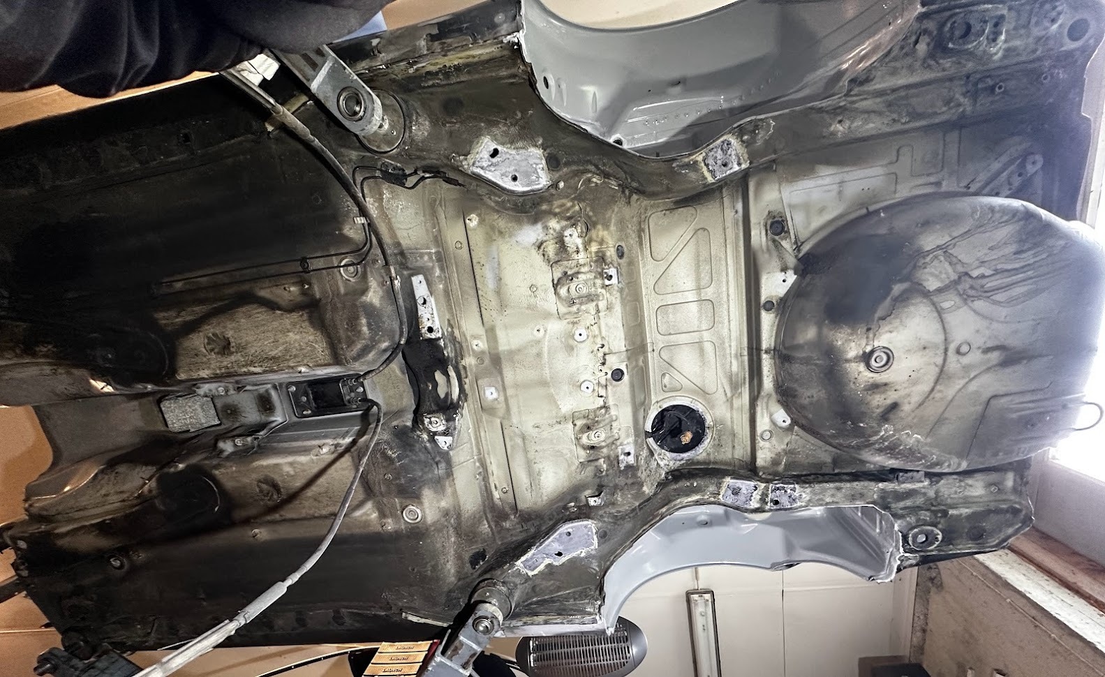

                  • Tässä pari kuvaa pohjasta. Toivottavasti mun ei enää itse tarvi katsella sitä montaa kertaa, alkaa olemaan mitta täynnä hinkkausta ja maalausta. Maalasin pyöräkotelot vielä kerran ja pohjasta auki hiotut paikat. Vielä kerran täytyy hioa ja maalata tuolta, sitten pääsen keulan kimppuun.

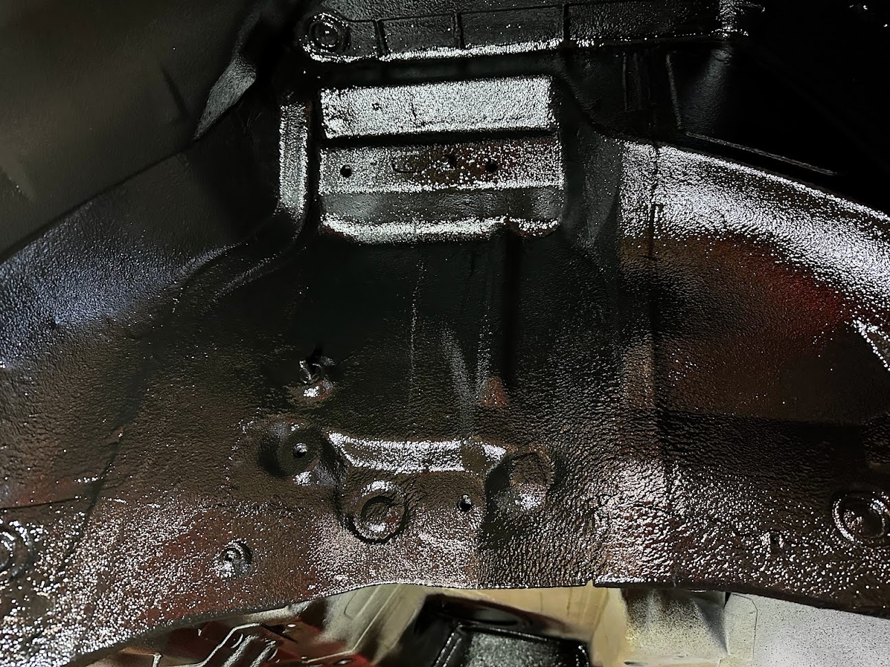

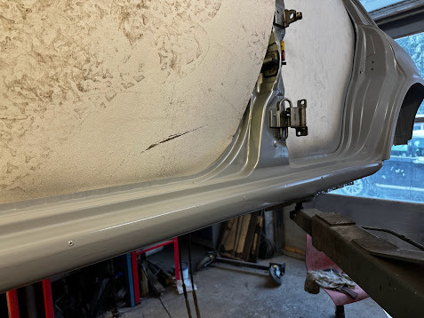

                          • Yksi väri on valittu, ja se on harmaa, eiku musta! Eli pyöräkotelot, pohja takaa ja helmat on nyt maalattu epoksilla neljään kertaan (kaksi kertaa märällä, välihionta ja toiset kaksi märkää), sitten päälle tuli Troton Rangers PU lavamaali. Luulisi kestävän! Oli kyllä hirveä homma ensin hioa, hapottaa ja mitä lie, mutta nyt helpottaa! Etupyöräkotelot on vielä tekemättä, mutta ne on lastenleikkiä verrattuna tähän.

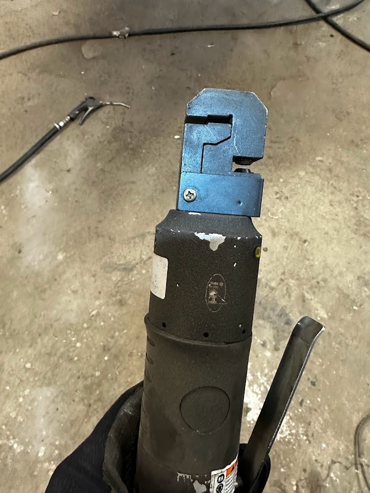

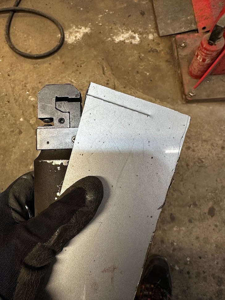

                              Kiva seurata kun tehdään kunnolla! Miten toteutit tuon pokkauksen risan paneeliin?

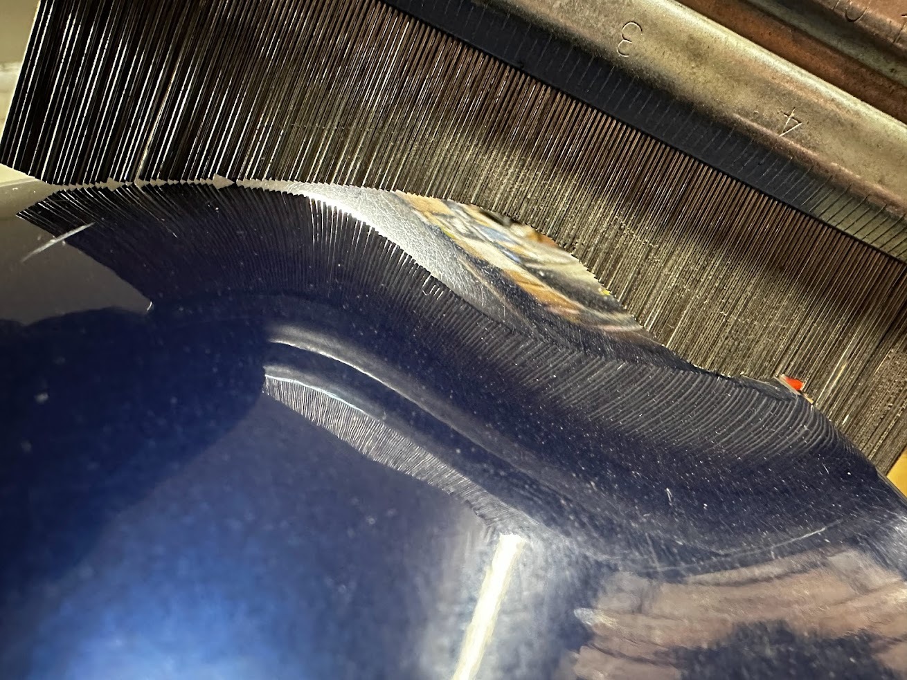

                              Tässäpä viimein pari kuvaa tuosta työkalusta. Naksuttelin sillä pelteihin pokkaukset.
                              • Tällaisella vastaavilla pihdeillä tein ysikymppiin takapyöränkaaret joskus ja hyvä tuli:
                                Lävistys- ja taivutuspihdit - Biltema.fi
                                • Joo noissa on ihan sama periaate kuin tossa mun työkalussa, mutta mulla ne toimii paineilmalla.

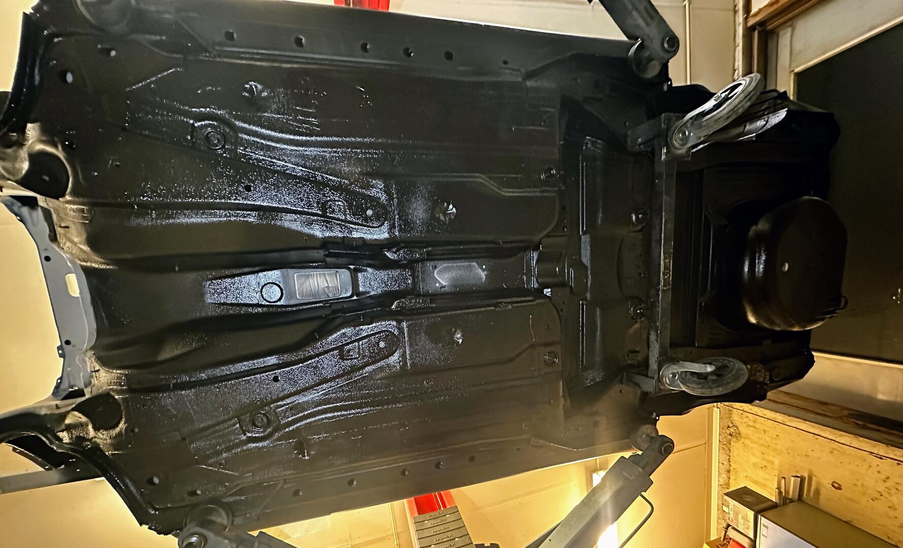

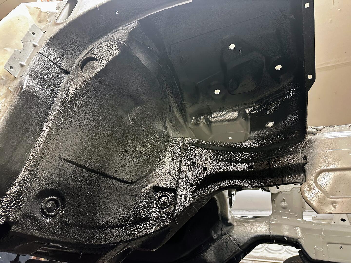

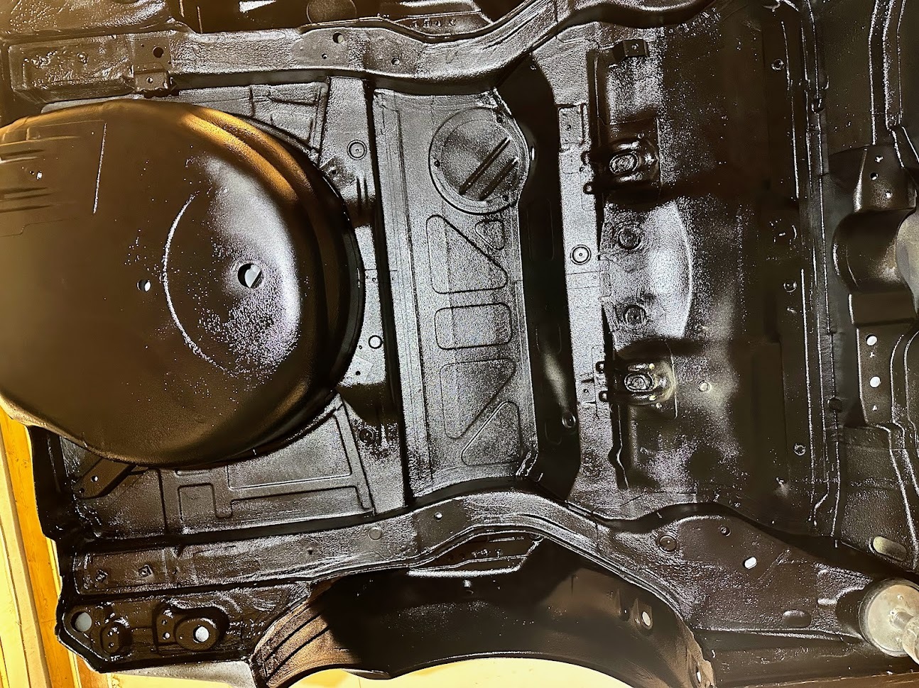

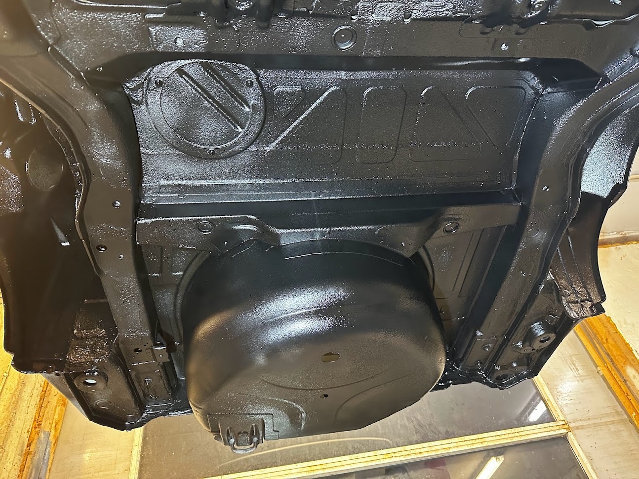

                                  • Pohja on viimeinkin kokonaan valmis! Ai että mikä homma vaikka tuossa ei ollutkaan ruostetta juuri ollenkaan. Ja toivottavasti en enää ”koskaan” tulekaan. Siinä on nyt kaksi kerrosta epoksia ja sen päällä reilusti PU lavapinnoitemaalia. Luulisi kestävän. Mietin vielä että laittaisinko silti vielä pohjamassaa vai en.
                                    Konehuone on maalattu myös epoksilla. Tosi mukava hinkata kaikki kolot ja poterot, mutta pakkohan se on jos meinaa tehdä kunnolla. Seuraavaksi takapuskurin kimppuun kun ei väsytä niin rutosti.

                                    • Et kuitenkaan aja tällä talvella, tai suolavellissä nii ehkei sitä massaa enää toinna roiskia. Jos sitä on sopivasti vielä jossain lämmönlähteen lähellä niin sehän vaan sulaa pois alta.
                                      • En varmaankaan aja, mutta mietin ihan kiveniskujen takia lisäauojaksi. Pakoputken lähelle en sitä mömmöä laittaisi :)

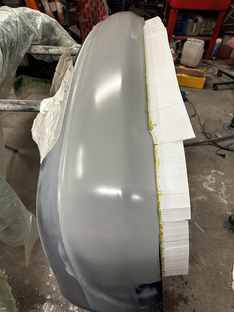

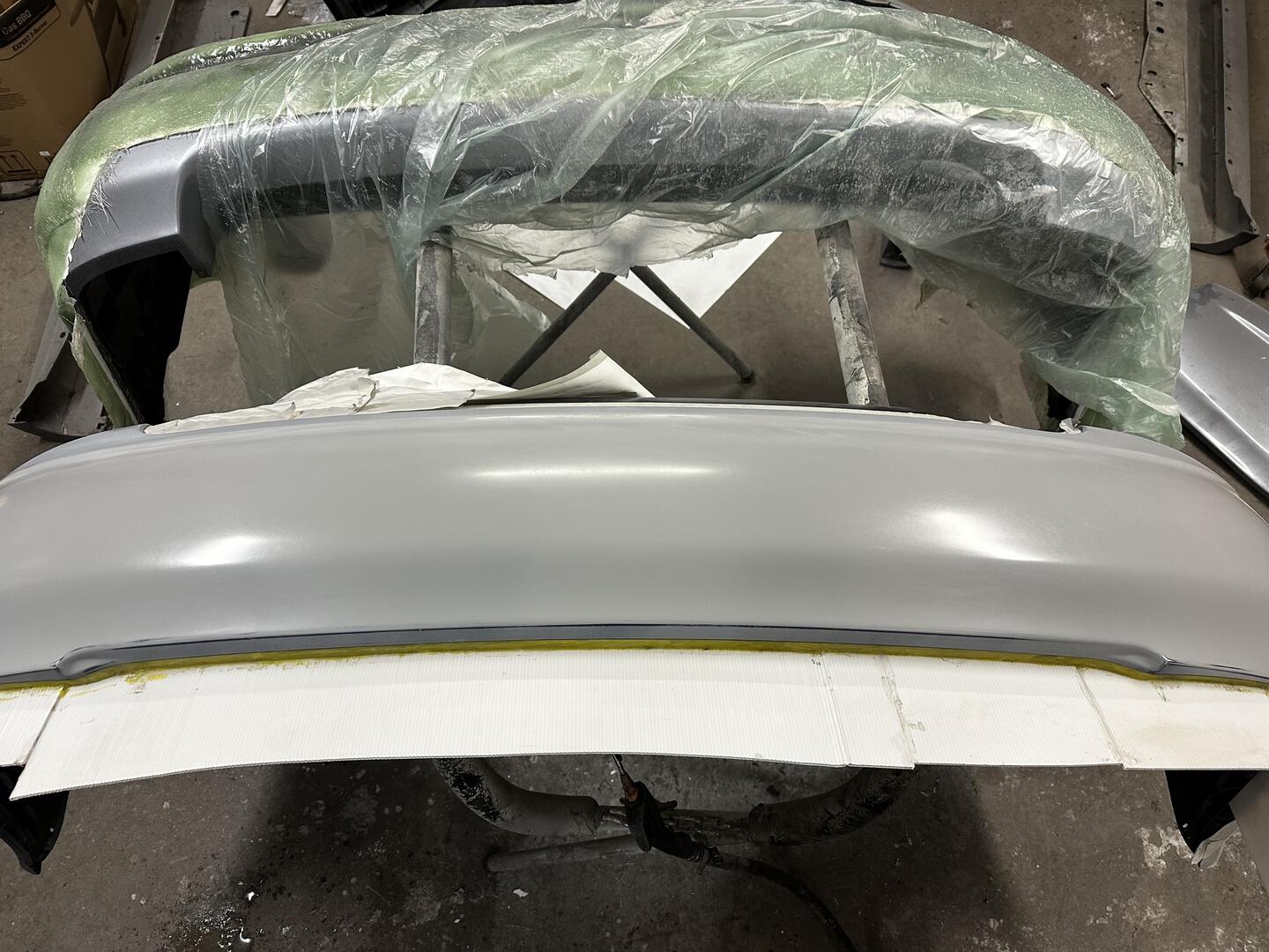

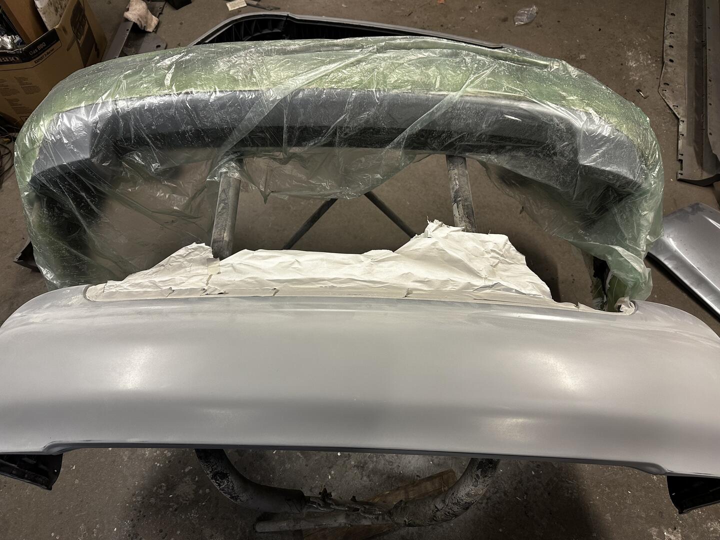

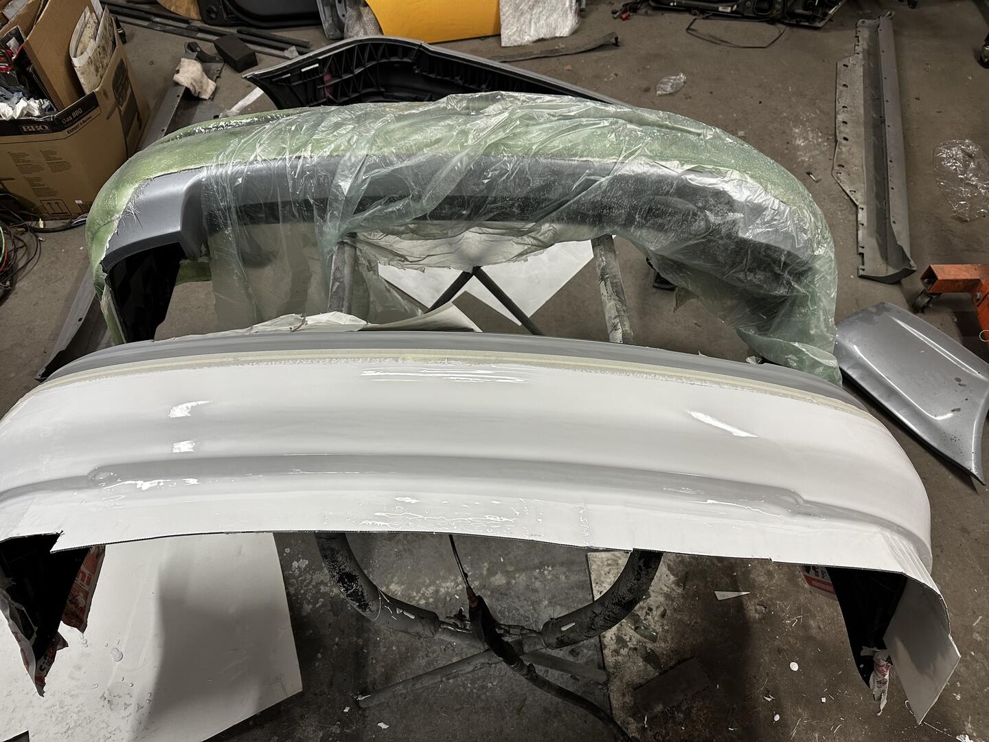

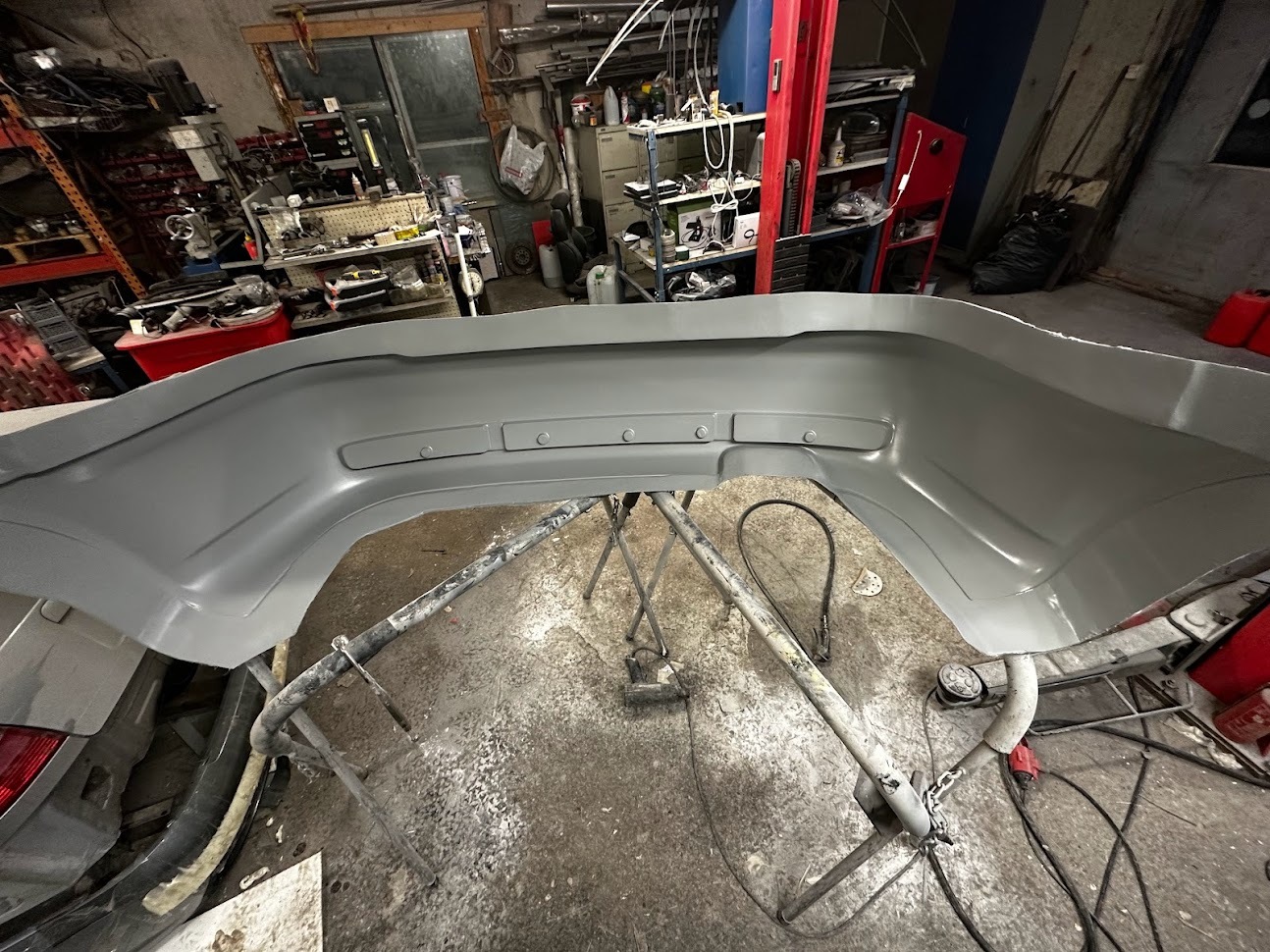

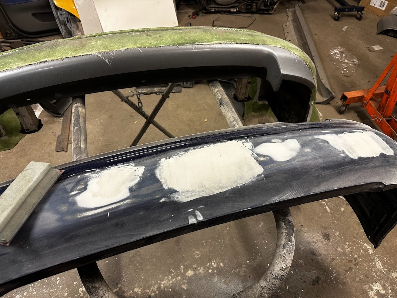

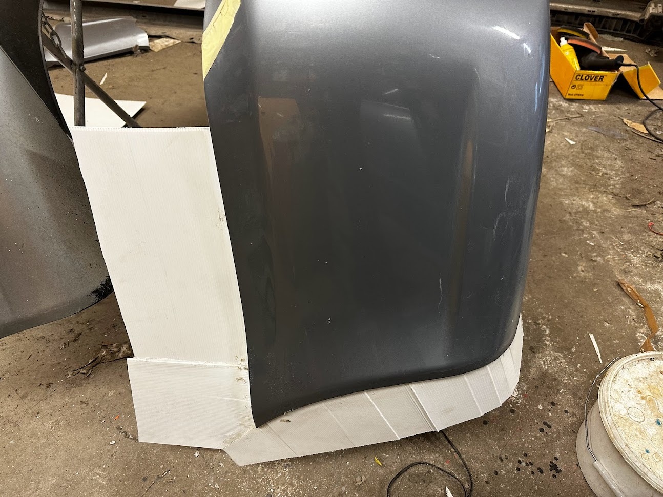

                                            Jatkoin takapuskurin rakentamista, työlääksi tuntuu menevän. Alunperin olin meinannut käyttää ässässä jo kiinni ollutta prefacelift A4 puskuria, mutta kun sovittelin sitä Risan puskurin muotin sisään, huomasin ettei se oikein istu. Sitten tutkin asiaa lisää, niin sen muodot onkin yllättävän paljon erilaisia verrattuna facelift-puskuriin, joten kävin kaivamassa hyllystä sellaisen. Sekin on ollut hyllyssä pitkästi yli 10 vuotta, enkä edes avannut sitä paketista kuin muutama vuosi sitten. Siitä paljastui muutamia pieniä jälkiä, joten se pitää hioa, pakkeloida ja maalata että siitä kehtaa ottaa muotin.
                                            • Taas hivenen edistystä. Sain puskurin pinnan niin hyväksi että siitä kehtasi alkaa ottamaan muottia. On kyllä melkoinen palapeli tämäkin homma, Saa nähdä miten nuo kaksi eri muottia saa yhdistettyä niin ettei saumaan tule virhettä. Laitoin gelcoatit päälle, seuraavaksi sitten kuitua.

                                                • Katsotaan nyt, tuleeko tästä edes valmista :D

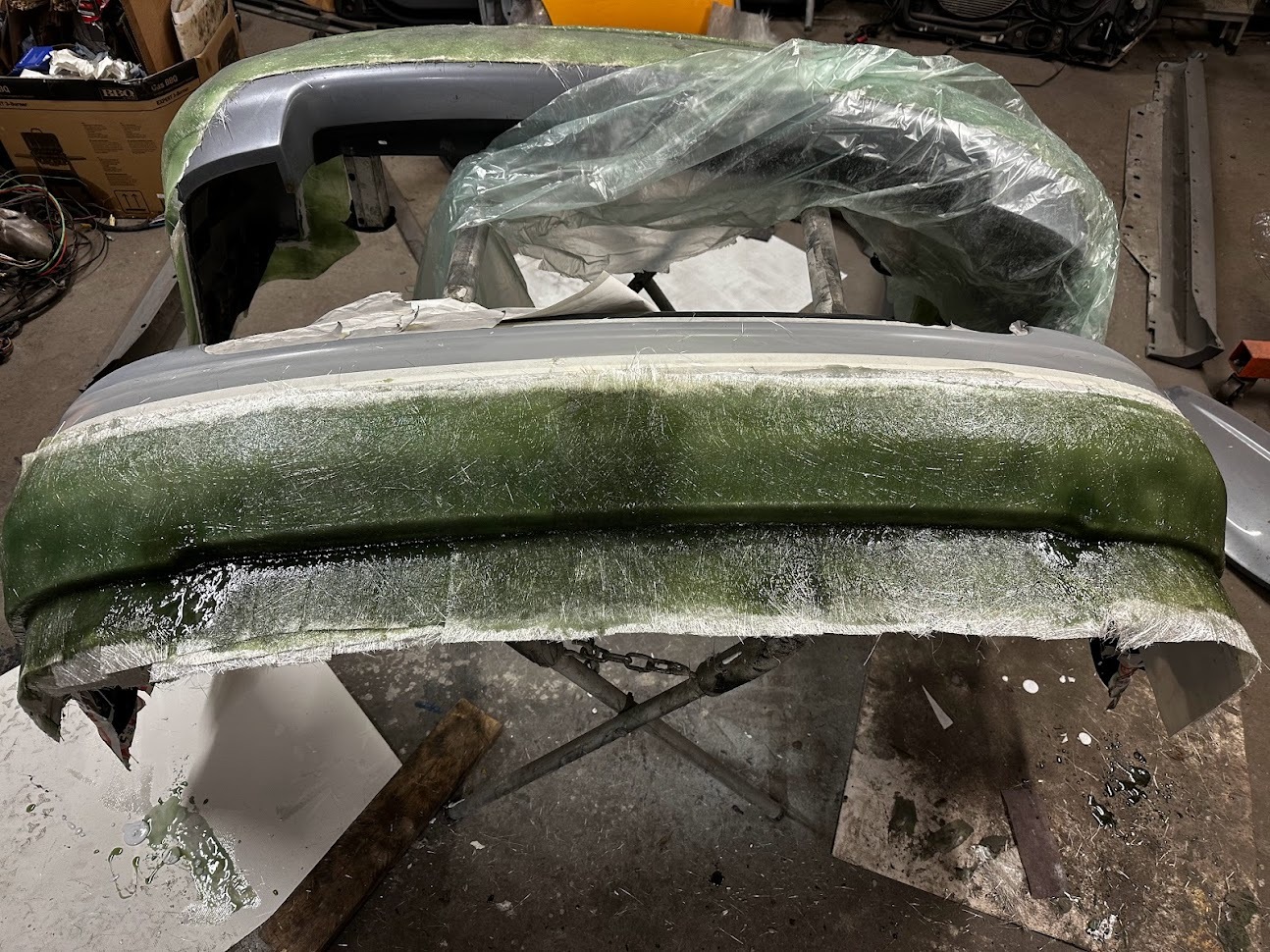

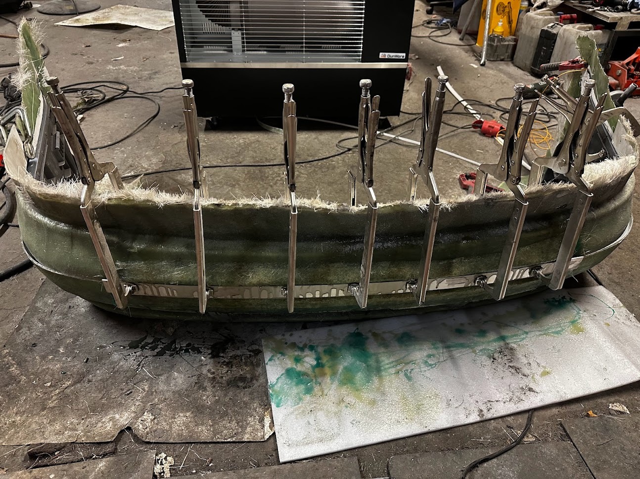

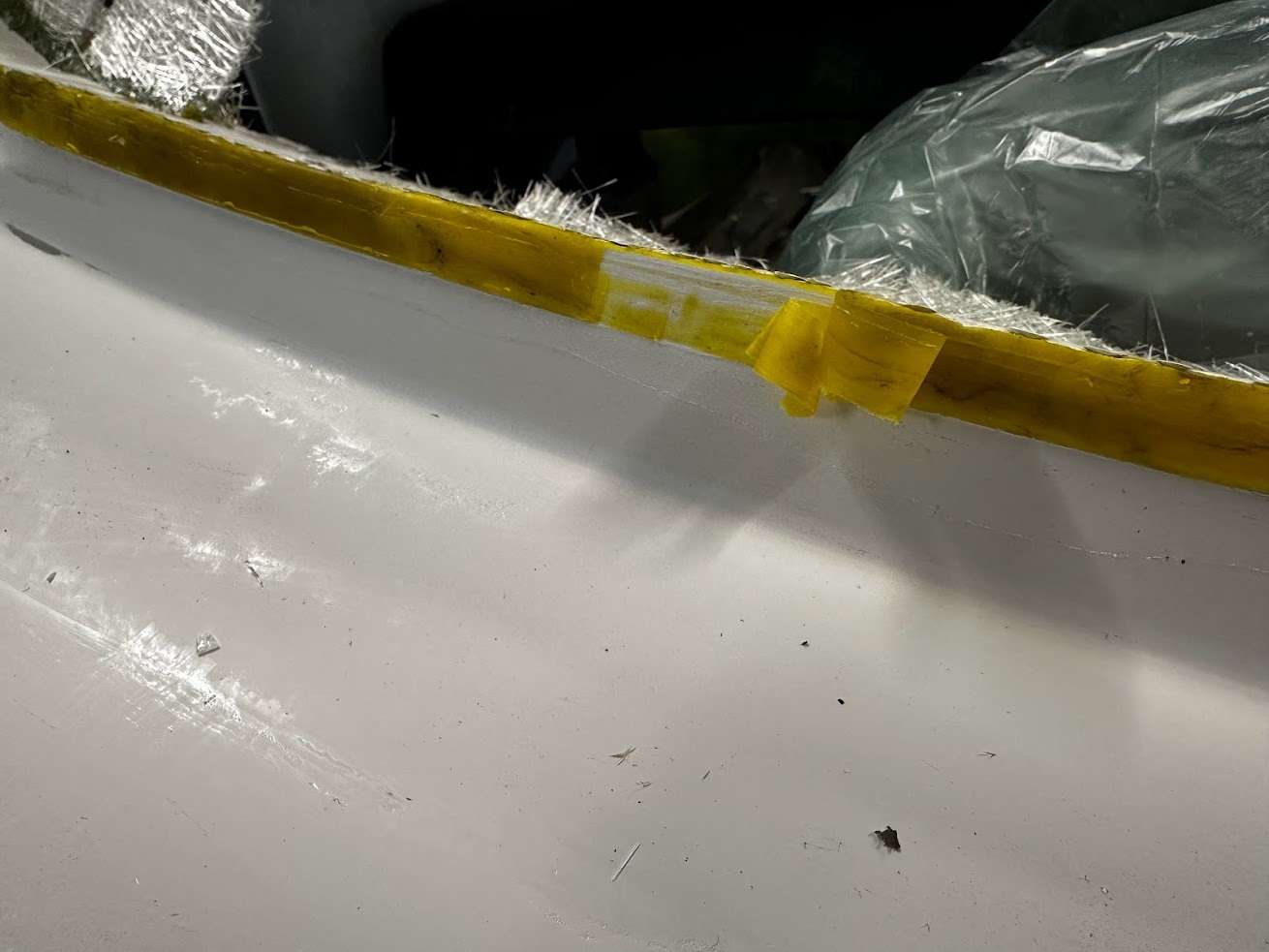

                                                    • Taas etenee, mutta hitaasti. Pari askelta eteenpäin ja yksi taakse. Muotti jäi jostain syystä muutamista kohdista kiinni. Gelcoat oli myös jäänyt kuivumatta kunnolla lähinnä päädyistä, niin sekin aihettaa lisää työtä. Sain onneksi raaputeltua kiinni jääneet maalit pois ilman pahoja jälkiä muottiin. No, lisää työtä tuli myös laippojen kuumaliimauksesta, koska se liima reagoi gelcoatiin ja siitä tuli isoa ryppyjä puskurin ja laippojen liitoskohtiin. Ensin piti irroittaa huonosti kiinni ollut gelcoat ja kuumaliimat, sitten kaikki kuopat piti pakkeloida. Sen jälkeen tuo pakkeloitu kohta ehkä pitää vielä maalata. Vasta sitten pääsen yhdistämään kahta eri muottia, työlästä on.
                                                      Tuossa sedanin puskurissa on kaksi eri tasossa olevaa reunaa, niin täytin sen sisemmän alempana olevan muottivahalla että muotti irtoaa siitä. Muuten siitä tulisi lukko.
                                                      Viimeksi muokannut okkim; 3.12.2023, 20:38.

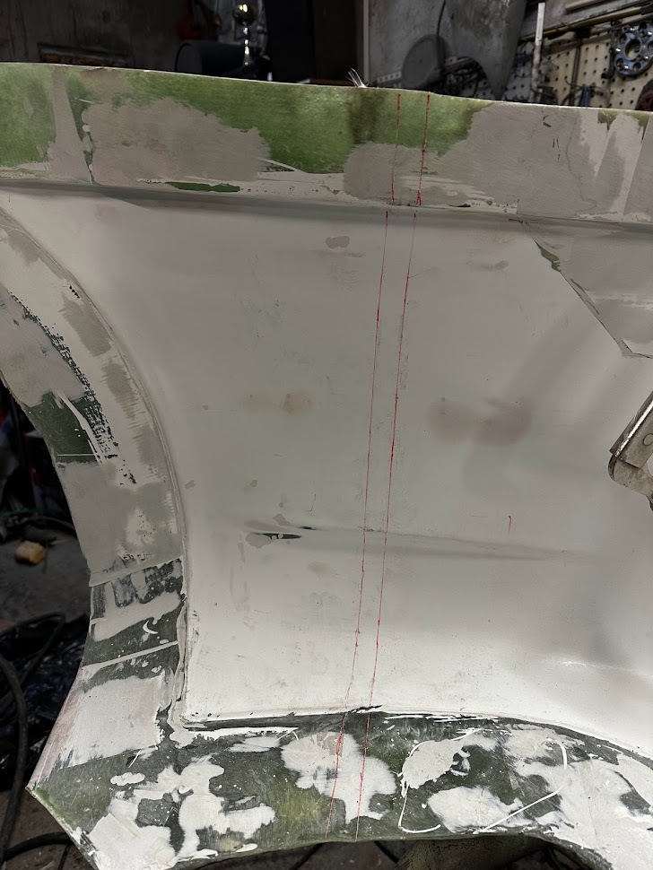

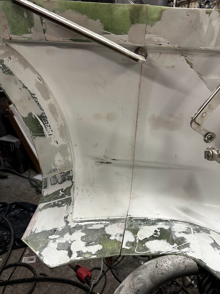

                                                      • On kyllä ollut melkoista tervanjuontia tämä muottien kanssa taistelu. Yksi päivä meni täysin pelkästään miettiessä että miten yhdistän ne, mistä kohtaa leikkaan, osuuko keskikohdan yläreuna sinne minne pitää yms. Vaikuttaa siltä että puskuri on liian takana keskiosan yläreunasta. Mutta sitä on aika vaikea mitata, eikä muottia voi sovittaa autoon.

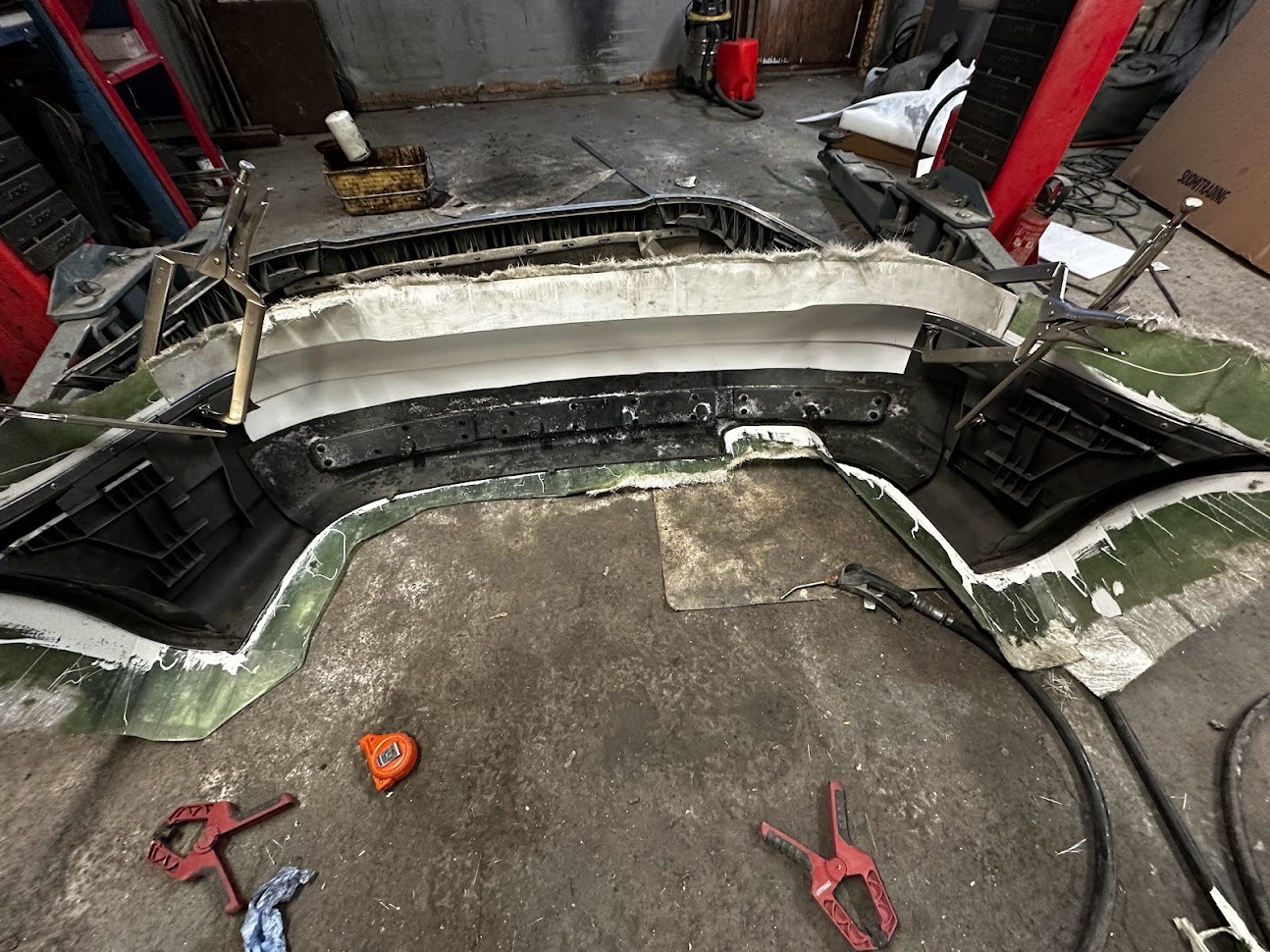

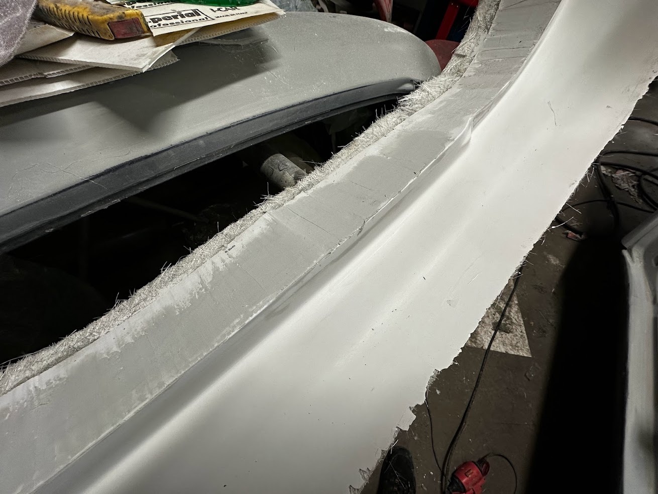

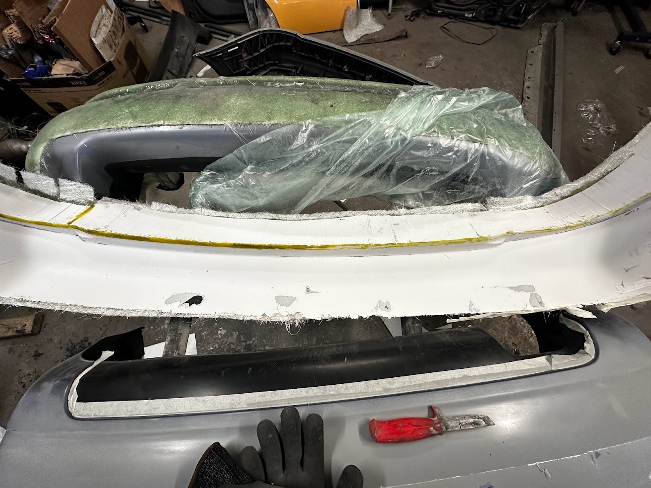

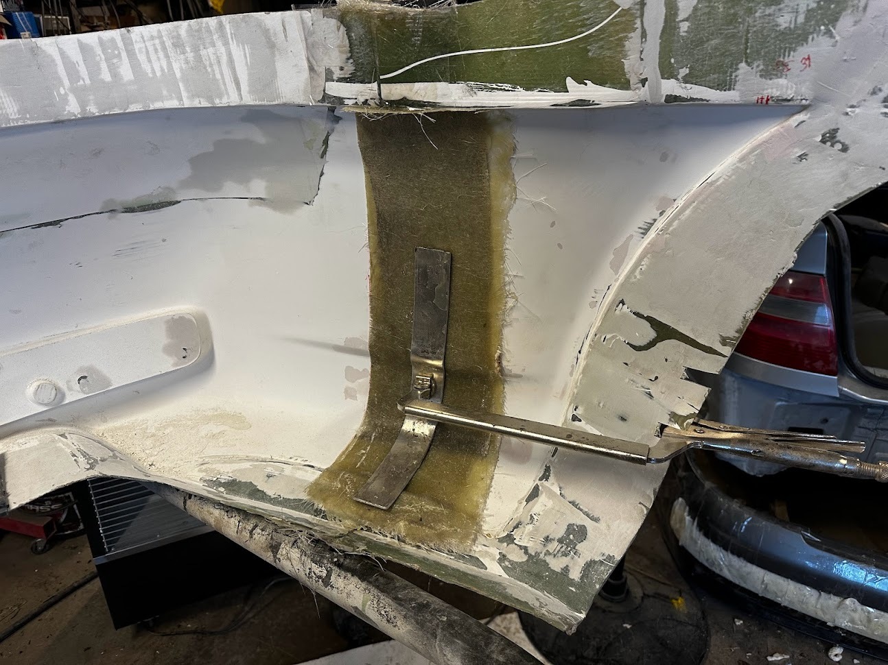

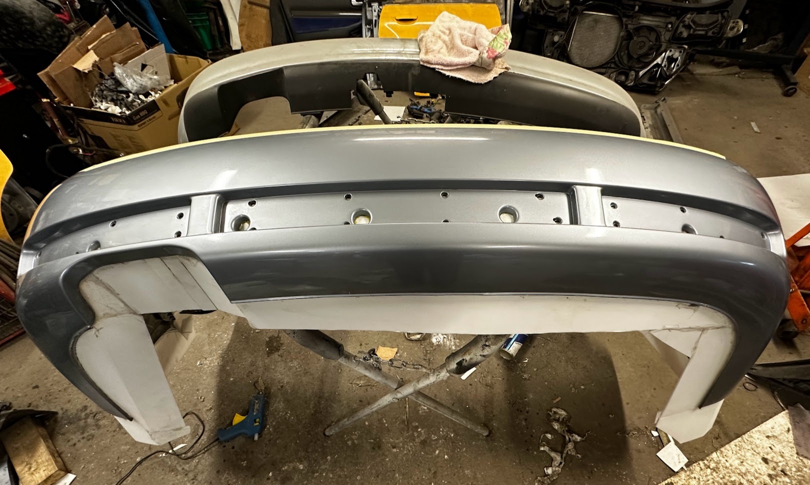

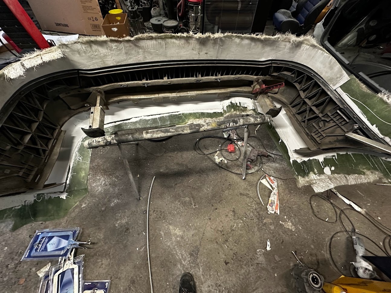

                                                        Sovittelin muotin sisään RS4 päätypaloja ja keski-alaosaa, ja sitten yhtä sedanin prefacelift puskuria joka taas ei mahdu olemaan siinä kunnolla koska alaosa ottaa kiinni RS4 muotissa oleviin patteihin, ja muutenkin muodot on sen verran erilaiset ettei se istu sinne hyvin.

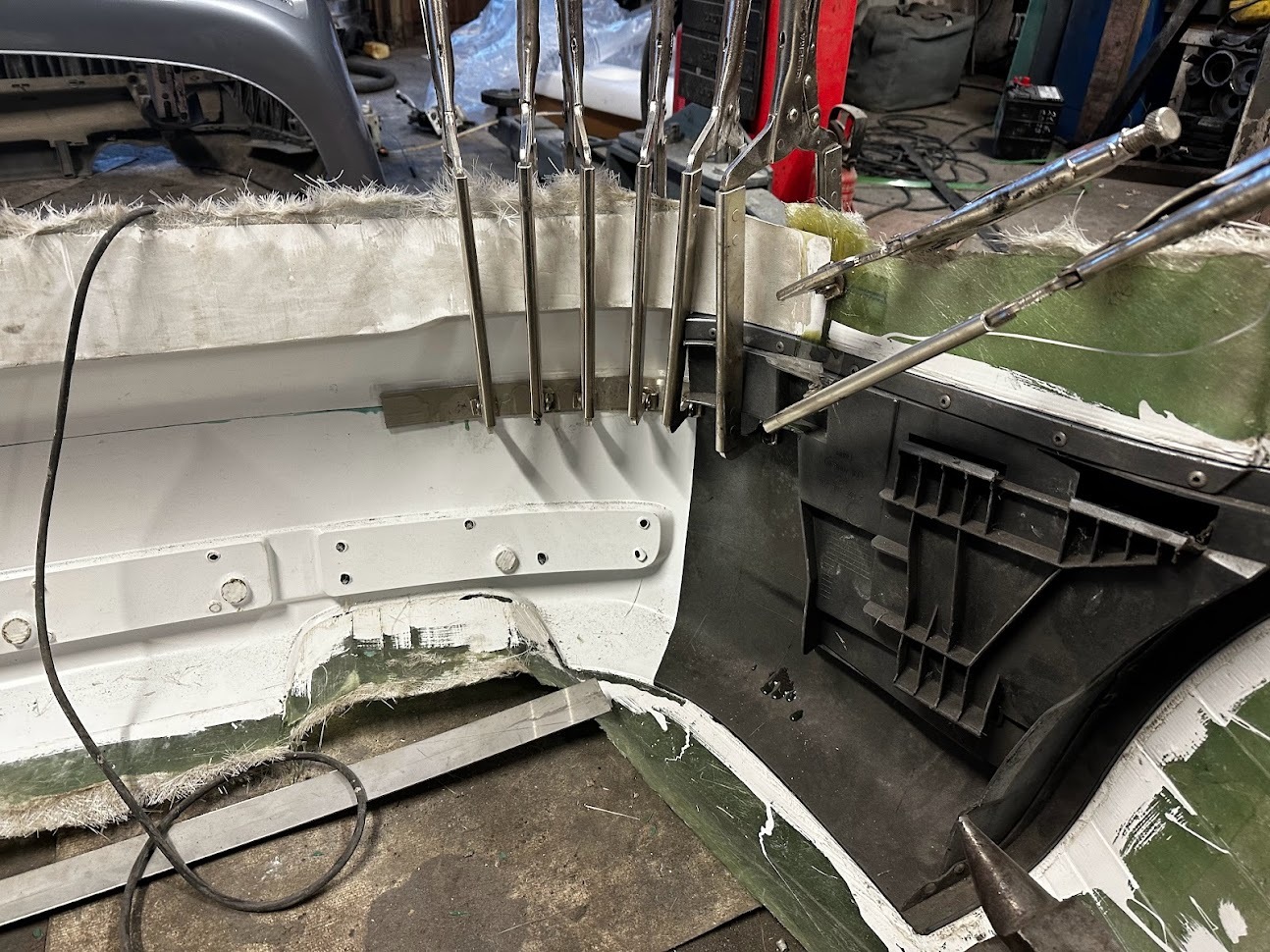

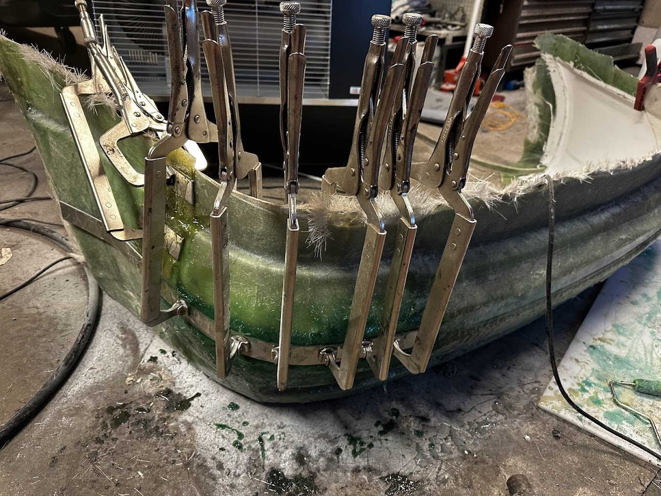

                                                        Lopuksi meni hermot, ja laminoin ensin keskiosan kiinni, ja sitten kun se oli kuivunut, laminoin nurkat. Nurkat ei osu muodoiltaan toisiinsa, joten niiden puristamisessa piti olla tarkkana. Nurkat pitäää tehdä yksi kerrallaan koska puristimet loppuu muuten kesken. Lisäksi puskurien muodoissa on muutenkin kaarevuuseroja, eli liitoskohta ei ole suora. Saapa nähdä miten paljon tuon kanssa vielä joutuu taistelemaan. Ostin toisen sedanin puskurinkin varalle jos joudun sittenkin tekemään koko roskan ensin liimaamalla osat toisiinsa ja tekemällä sitten siitä muotin.

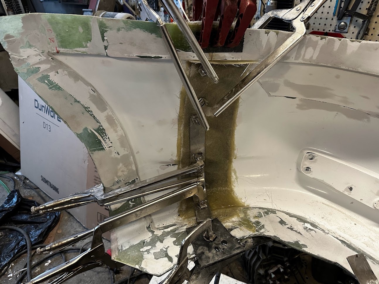

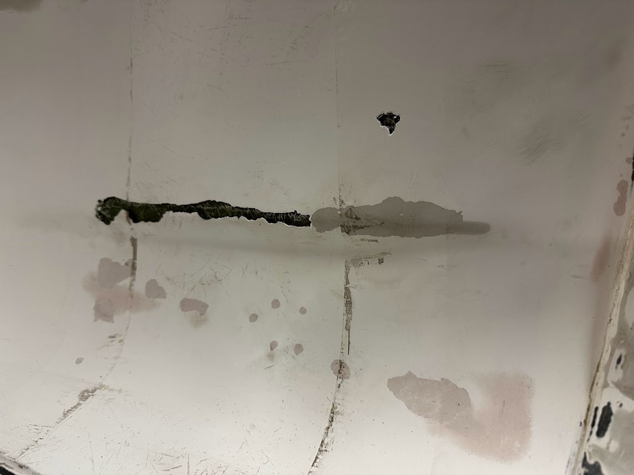

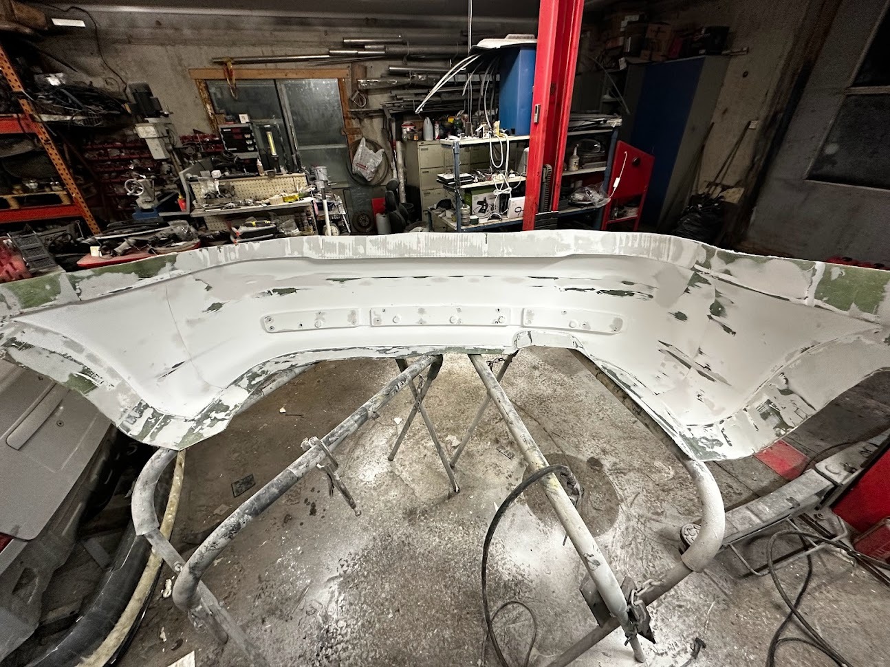

                                                        • Täällä ei ole tullut hirveästi edistystä kun oli niin kylmä, eikä muutenkaan tuo muotin hinkkaaminen ole napannut. Olen nyt pakkeloinut siitä gelcoatin alta löytyneitä kuplia pois, ja niitä vaan tuntuu löytyvän jatkuvasti lisää. Vaikka kelasin lasikuitua mahdollisiman tarkkaan siihen tehdyllä rullalla, niin sinne alle jäi silti ilmakuplia. On kyllä aivan älyttömän ärsyttävää puuhaa.

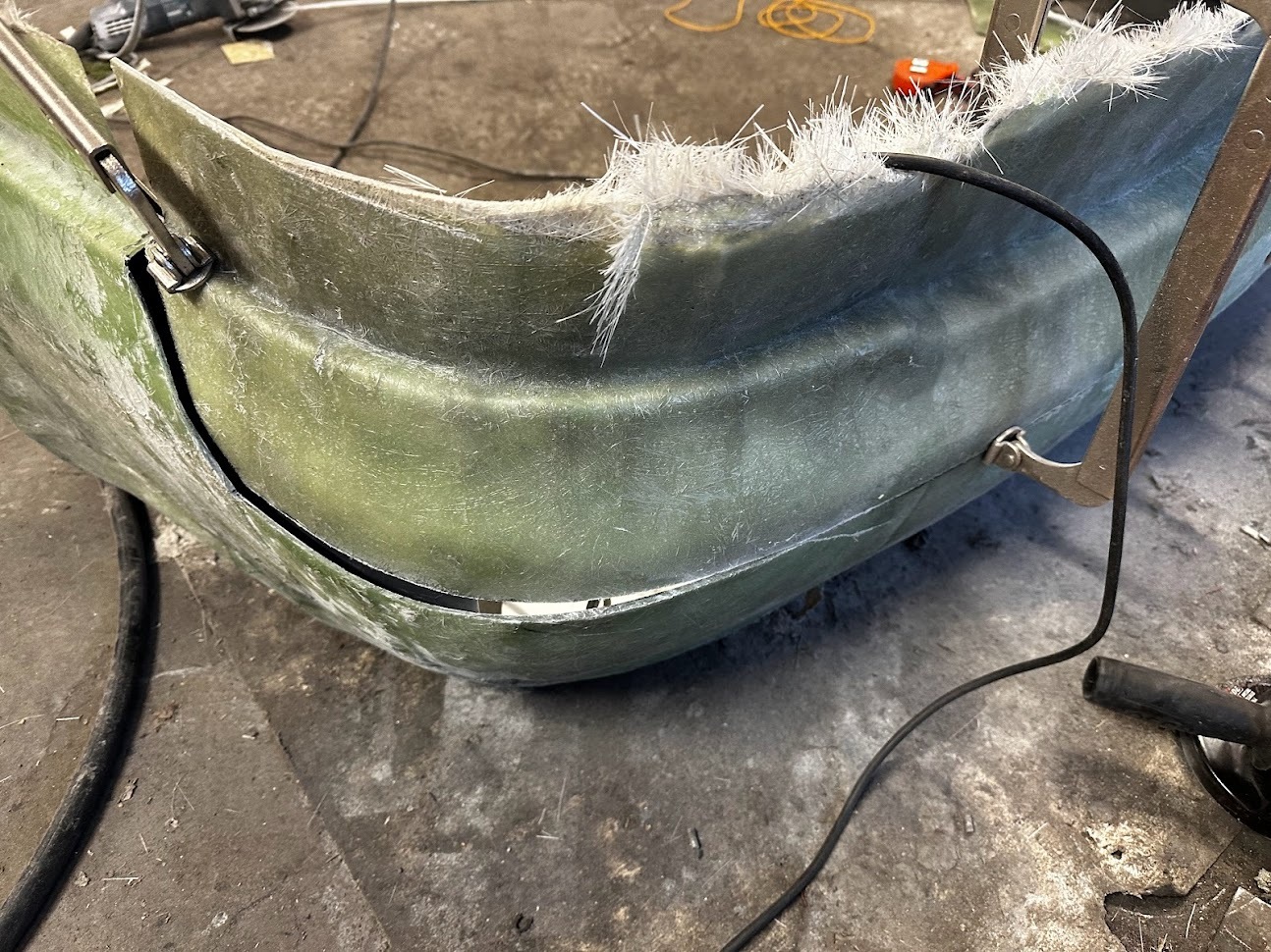

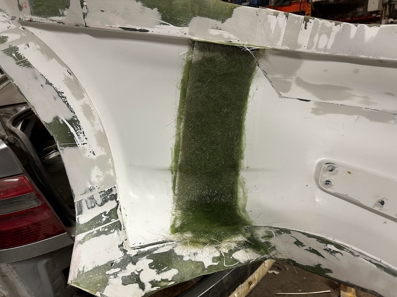

                                                          Sitten tein tein päätyihin ohjainpalat, koska niitä täytyy lyhentää ja laminoida sitten taas yhteen. Noilla saan ohjattua palat oikeaan asentoon (toivottavasti). Sekin homma tulee olemaan työläs ja ärsyttävä.

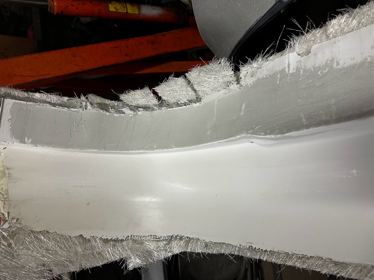

                                                          • Nyt päädyt on lyhennetty. Mittaukseen ja leikkauskohdan merkkaukseen paloi paljon aikaa, mutta se kannatti. Toiseen puoleen tuli heti kerralla melkein täydellinen liitos, ei tullut oikeastaan yhtään kynnystä. Toiselle puolelle tuli pariin kohtaan pieni kynnys, mutta sain ne hiottua pois. Nuo "ohjurit" oli kyllä erittäin hyvät "aputyökalut" tässä. Tein vielä lisäksi tuon kuvassa näkyvän alumiinilistan jolla sain levitettyä puristimen painetta tasaisemmin. Innostuin vielä pakkeloimaan lisää virheitä pois, ettei sitten valmista osaa tarvitse hioa niin paljon. "hivenen" meinaa tuo pakkanen hidastaa hommia ja viedä motivaatiota.
                                                            Unohtui ottaa kuvat valmiista liitoksista, mutta jospa muistan ensi kerralla.

                                                            • Muotti on pientä hiomista ja kiillotusta vaille valmis. Huh huh mikä homma! Tuohon on mennyt aivan järkyttävästi enemmän aikaa kuin mitä kuvittelin. Olis vielä ihan kiva jos siitä saisi leivottua autoon sopivan osan, se jää nähtäväksi lähiaikoina.
