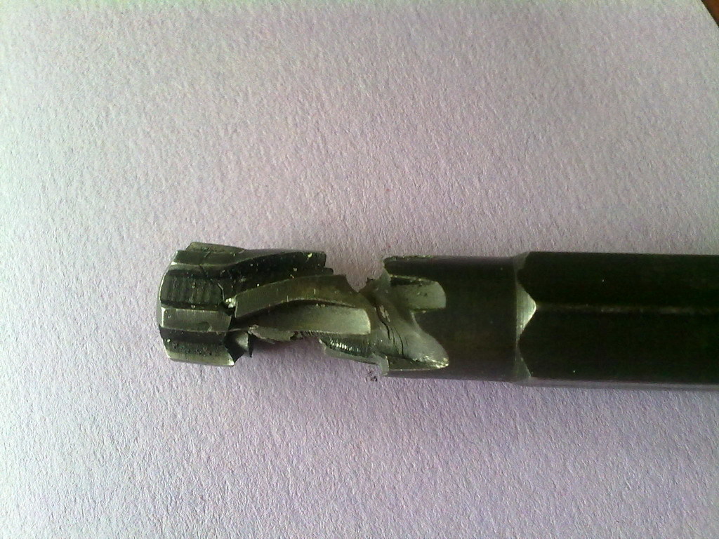

  • Tässä vielä kuva avaimesta. Ei tuo noin saisi kierteille mennä.

      Koita takuuseen uusi. Pakko olla valmistusvika, vaikka salihousuja käytätkin : )
      • Polydrive koko 9 tuo käsittääkseni on. Metsästelin tuota vaikka mistä, osassa kauppoja (ihan työkalukauppoja) olivat ihan pihalla, että mikä veetun polydrive :S
        • Polydrive 9 tosiaan, tunnetaan myös Ribe nimityksellä. Pitkä pitää olla jotta noihin moniventtiilikansien pultteihin pääsee käsiksi. Stahlwillenä ei löydy joten omani taitaa olla Klann-merkkinen, paikallisesta Autoasi-liikkeestä.

                            • Itse metsästin kans tota kansipultin avainta ja Ribe-nimikkeellä löysin Oulun työkalutorilta, piti olla made in Germany - 2 kannen avausta ja kiinnitystä => kärki särki. Sain hommattua vastaavan avaimen SCMV10 samaisesta liikkeestä (n.11e)- on kuulemma Fiat/ducaton kannessa samanlainen pultti. Itestä tuntu et tämä uusi avain ei "imasis" ihan pultin pohjaan (saatto olla öljymössöä kannassa), mutta oli tukevampi vääntää kuin germaanin tekele vaikka oli 10mm hylsä vielä välissä.
                              p.s. Taispa muuten särkyä tuo eka avain avatessa pulttia - olisko ollu latvian poika karkaisemassa työkalua?

                              • Pientä edistystä taas. Sain uuden avaimen (vanha ei prkl mennyt takuuseen kun oli muka pulttipyssyn jäljet, no ei todellakaan ollut), jolla sain kannen kiristettyä. Eikä mennyt avain solmuun, joten kyllä siinä vanhassa oli oikeasti vikaa. Täytyy vielä käydä uudestaan narisemassa.

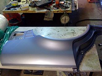

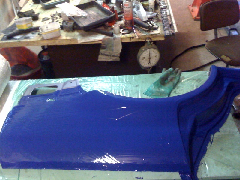

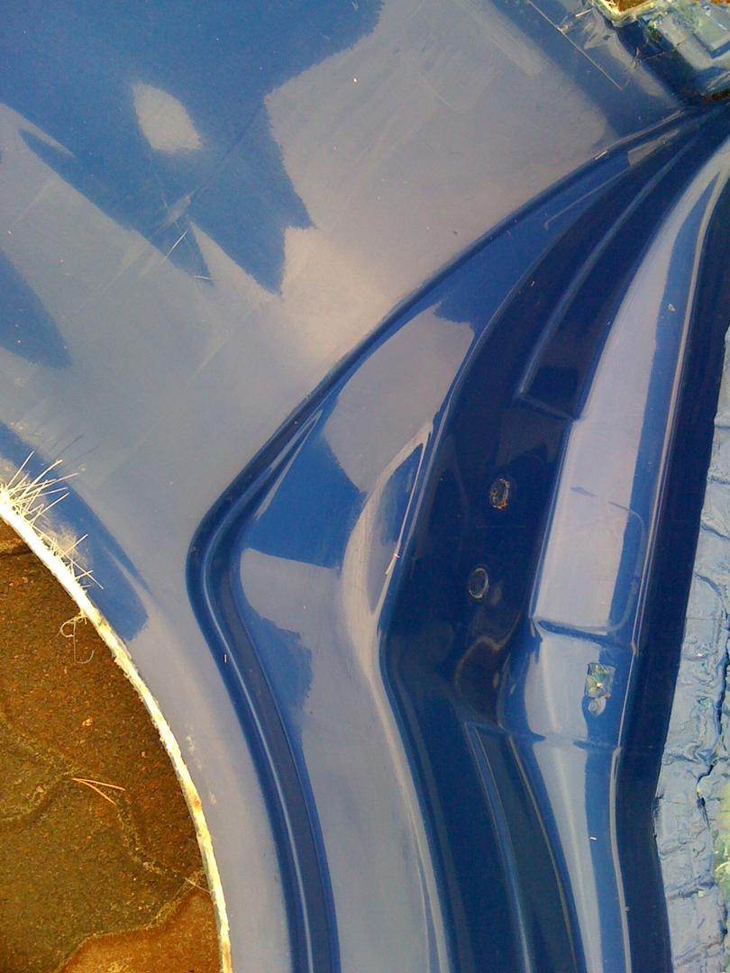

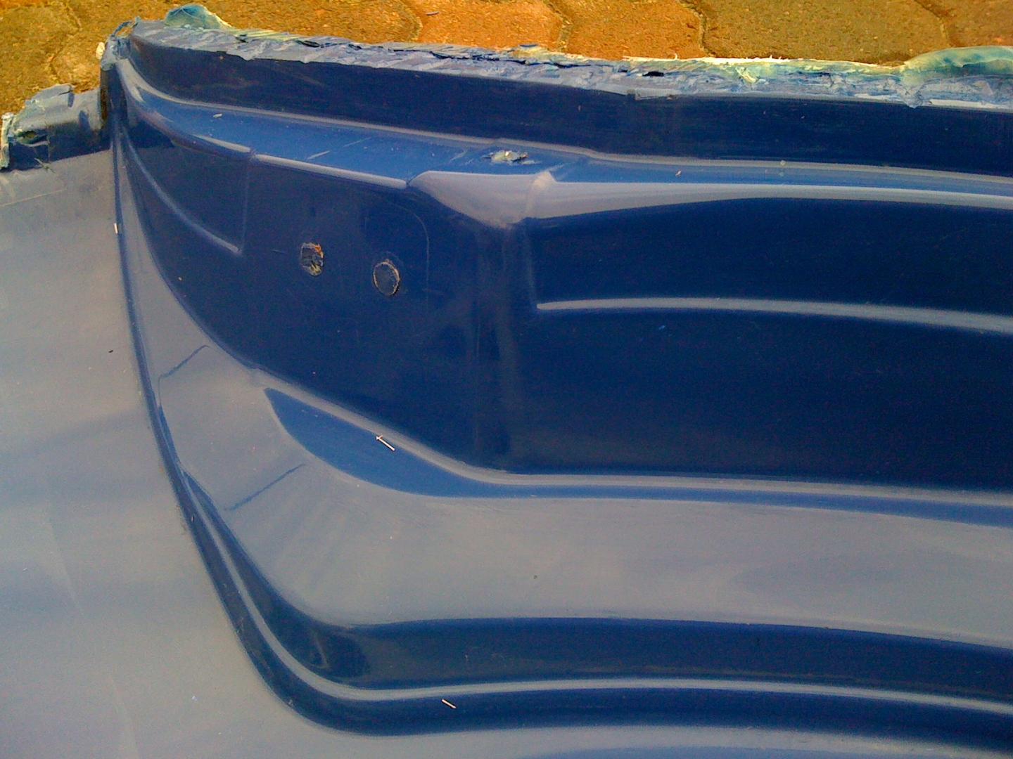

                                    • Nyt on tapahtunut ihan pikkuisen edistystä. Oli "pakkorako" etsiä aikaa parin muotin tekemiseen kun osui kohdalle "once in a lifetime" tsäänssi :)
                                      Eli tekaisin RS4 takalokareista muotit. Tuli aika hyvät, mutta koska sakemanni oli ollut hieman pihi, ihan täydellisen kokoisia muotteja Avantiin noista ei voinut tehdä.

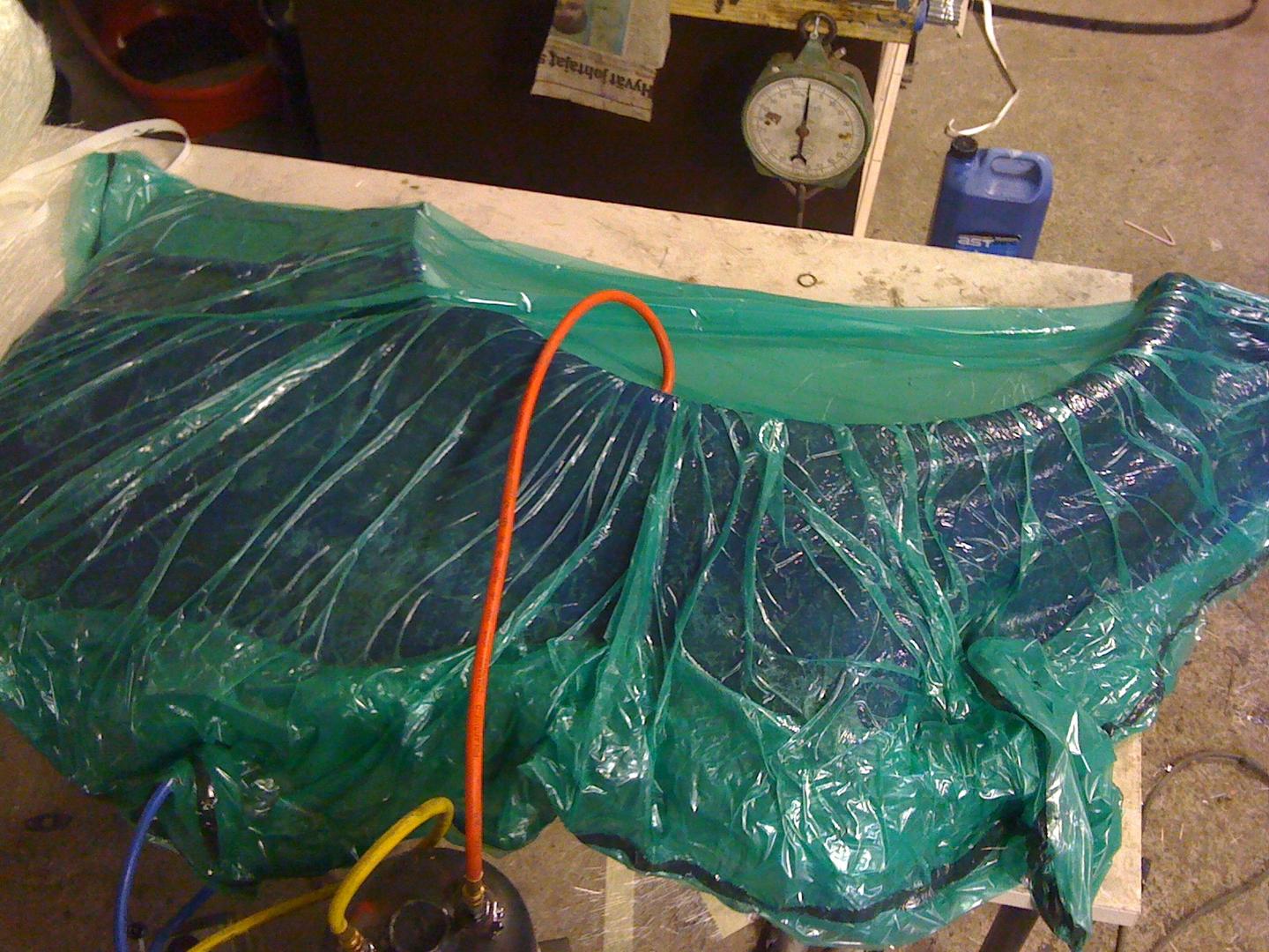

                                      Käytin ensimmäistä kertaa alipainetekniikkaa, tuollaisissa hankalissa muodoissa se on aika ehdoton. Muoteista tulikin todella hyvät, mitään kuplia ei jäänyt. Ainoastaan reunoissa on pientä ruttua, johtuu teipistä kun lokariin poratut reiät piti peittää. Ne saa onneksi hyvin suoraksi pakkelilla.

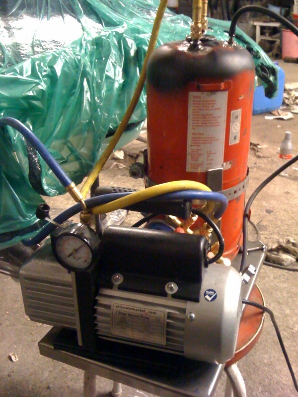

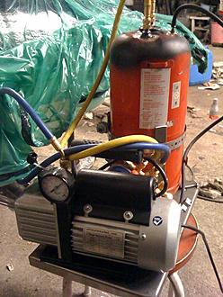

                                      Pumppusysteemi on vielä proto, pitäisi kehitellä sihen alipaineohjattu systeemi joka sammuttaa sen aina kun alipaine laskee liikaa. Vielä siihen ei ole ollut aikaa. Jostain myös pääsi vuotamaan molemmilla kerroilla hieman ilmaa, joten alipaine ei ollut täydellinen. Tuo pussitus onkin siinä mielessä tarkkaa puuhaa, ettei mihinkään jää vuotoja.
