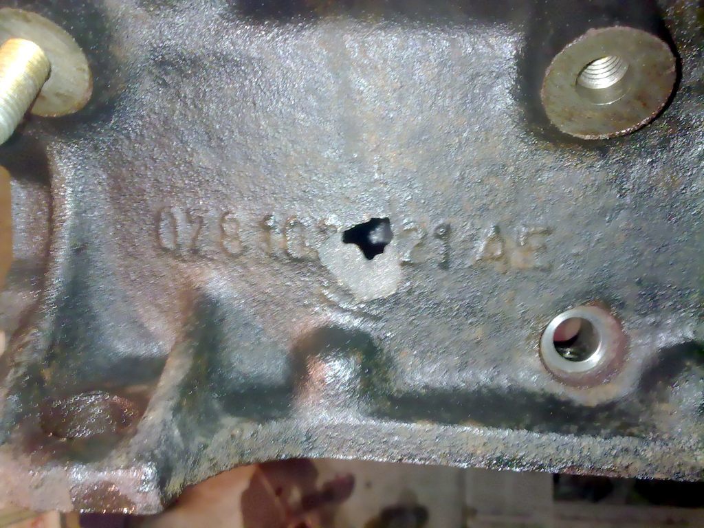

                          • Pientä edistystä (ja takaiskua) tuli taas tallilla. Purin lohkon tyhjäksi apulaitteista ja muista romppeista, ja siellähän oli toinen yllätys!

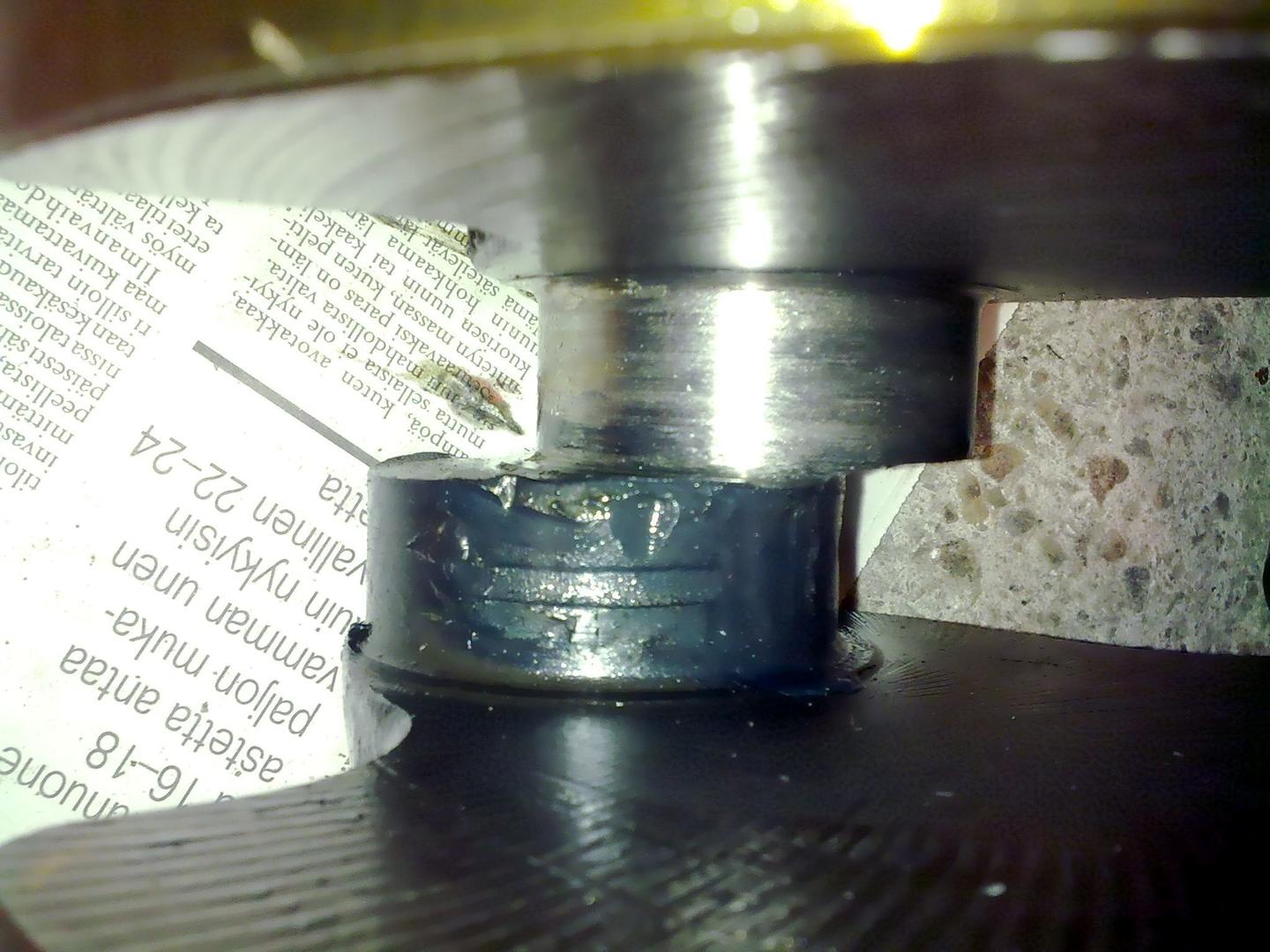

                            Erään vanhan moottorimekaanikon mielestä tuo olisi helppo homma hitsata puikolla umpeen, ja sitä kokeillaan ensi lauantaina kunhan löytyy oikea hitsipuikko siihen hommaan. Tässä kuva kampurasta, ei taida kiilloitus riittää? :)

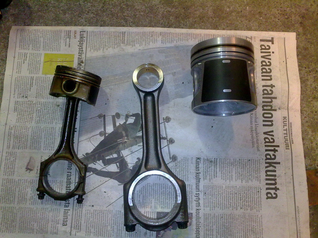

                            Hoonasin sylinterit, ja mittailin vanhojen mäntien männänreikaiden päittäisvälyksiä. Hyvältä näyttäisi sillä osastolla koska rako on uuden luokkaa. (0.3-0.4 mm)
                            Nyt vaan pitäisi päättää että laitanko vakioveivit, vai laittaisko vahvemmat ihan vaan varmuuden vuoksi sinne varalle. Tekis kyllä mieli laittaa sinne kolmelitraisen kampura, mutta niitä ei ole tullut mistään vastaan...

                                • Kappas, siellä on lohkokoi vissiin pesiny tjs. Saman näköstä kuin eräässä nimeltämainitsemattomassa The Lötkössä hiljattain. Saakos noihin kiinalaisia H-veivejä halvalla?
                                  • Joo en ole varma lajista onko tuo lohkopistiäinen vai mikä, mutta onneksi siihen löytyi hyvät lääkkeet. Tuolla pitäisi paikkaus onnistua hyvin, ja pitäisi myös kestää. Sattui käymään tuuri ja pääsin jonkun asiasta hyvin perillä olevan kaverin juttusille. Tuolla puikolla on kuulemma hyvä hitsata myös nuo vanhempien Audien halkeilevat pakosarjat, ei tarvitse enää mitään poppaskonsteja että kestäisi.

                                    • Kappas vaan, täytyykin pitää tuo puikkovinkki mielessä. Tarttis omaa projektilohkoakin vähän täyttää että pysyy mehut sisällä.
                                      • Kun valuraudan hitsauksessa muistaa sen seikan, että jäähtymisnopeuden pitää olla mahdollisimman hidas, pärjää hyvin. Ensin esilämmitys 200oC ja hitsauksen jälkeen osa 100oC hiekkahauteeseen vaikka yön ajaksi niin halkeamista ei pitäisi olla huolta. Toki lohko on hieman hankala lämmittää ja laittaa hiekkahauteeseen, mutta pienemmillä osilla homma toimii.
                                        • Kysyin juuri tuota siltä hitsarilta, ja hän sanoi ettei sitä tarvitse enää tuolla puikolla tehdä.
                                          • Tuolla puikolla ei todennäköisesti tarvitse, mutta jos kyseisiä puikkoja ei ole saatavilla, niin sitten onnistuu noin.

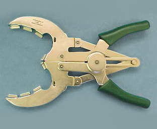

                                                Väkertelin kaikkea pientä ja näkymätöntä hommaa. Vaihdoin ABS-boksin ehjään, puhdistin ja mittasin männät sekä sylinterit. Männät on kuluneet noin satkun, eli ei juuri mitään. Sylinterit oli hieman soikeat, noin 4 sadasosaa, mutta toiminee ihan hyvin noin. Löysin tallista tällaiset pihdit. :) Olin muistelevinani että ne on jotkut männänrengastyökalut, mutta en ollut niitä koskaan käyttänyt enkä heti keksinyt miten ne toimii. Aika näppärät, vaikkakin hyvin ilman niitäkin pärjää.

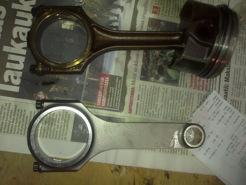

                                                  • Taas pientä edistystä. Veivit tuli kiinasta, näyttäisi olevan ihan kelvolliset. Ja ainakin hinta/laatusuhde on erittäin hyvä. ARP:n pultit tuli mukaan.

                                                    Sain lohkon tilkittyä umpeen, hitsaaminen oli erittäin helppoa. Tuli vaan pieniä säröjä saumojen viereen, en tiedä haittaako se? Etupuoli näytti ensin tältä, mutta huomasin takapuolelta että siellä oli pieniä säröjä. Kun hitsasin ne umpeen, oli ulkopuolelle tullut säröjä.
                                                    Click image for larger version  Name:	lohko_hitsattu.jpg Views:	0 Size:	237,1 Kt ID:	1961899
                                                    Lämmitin lohkoa ensin kuumailmapuhaltimella (noin 50 asteiseksi) ennenkuin hitsasin, mutta ei tainnut riittää. Pitääköhän sille vielä tehdä jotain (kuumentaa pillillä ja hitsata lisää), vai antaa olla noin? Tuossa kuvasta niitä säröjä ei vielä ole.

                                                    • Odota pari päivää ja katso lähtevätkö säröt liikenteeseen. Sinänsä nuo ovat aina riski kestävyyden kannalta, mutta eipä tuo kohta lohkossa taida kovin paljoa kuormittua.
                                                      • Ihan itsestäänkö ne voi siitä levitä, ilman kuormaa? Ei siinä onneksi paljon voimia taida olla, joten hyvä sinänsä.
                                                        • Ihan omia aikojaan. Pidät lohkoa huoneenlämmössä ja odotat jatkuvatko ne vai eivät, toivottavasti eivät.
                                                            Hitsauslinjan pitää olla tasalämpöinen, niin ei lähde säröjä tulemaan niin aktiivisesti. Kuumempi ois saanut lohko olla. Monesti on säröt jatkaneet kulkuaan, jos niitä on ilmaantunut heti hitsin jälkeen.

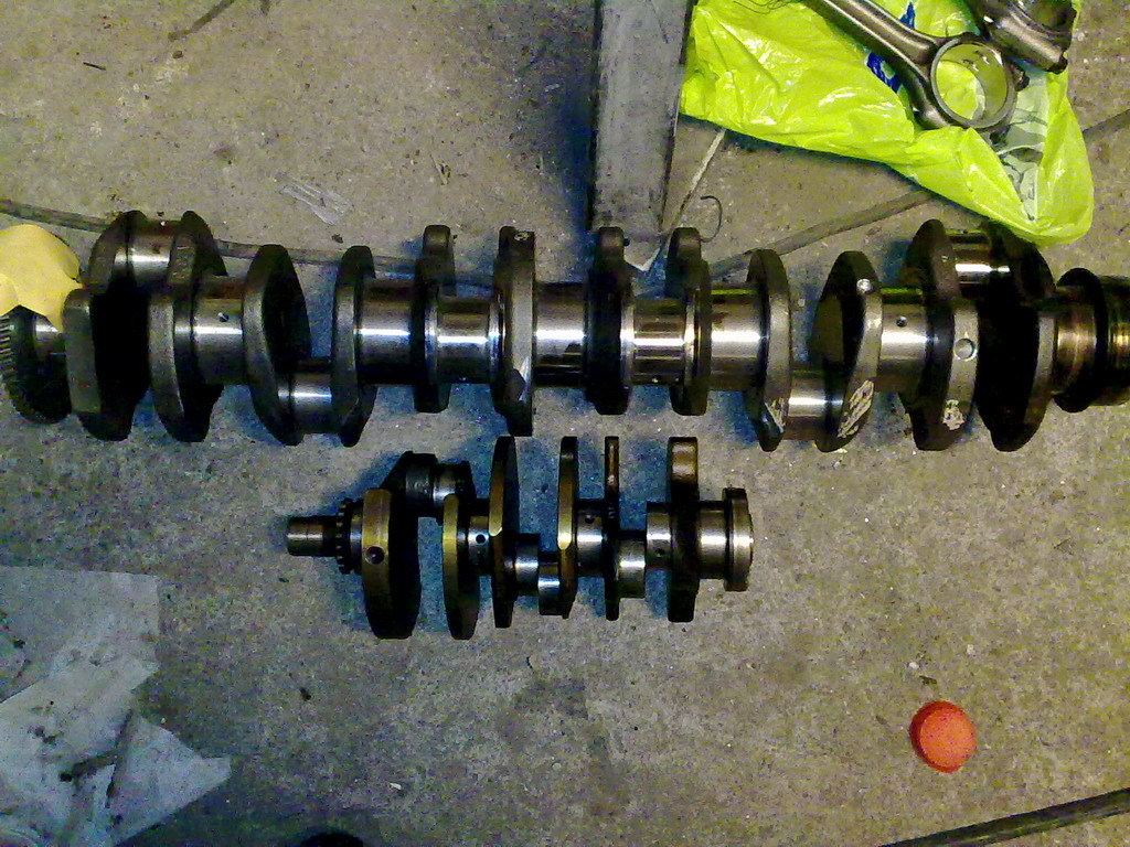

                                                            • Meinasin että nyt laitetaan kone kerralla iskuun, ja vähän stroukkaan sitä samalla. Vähän vahvemmat veivit ja isommat männät vois laittaa samalla.
