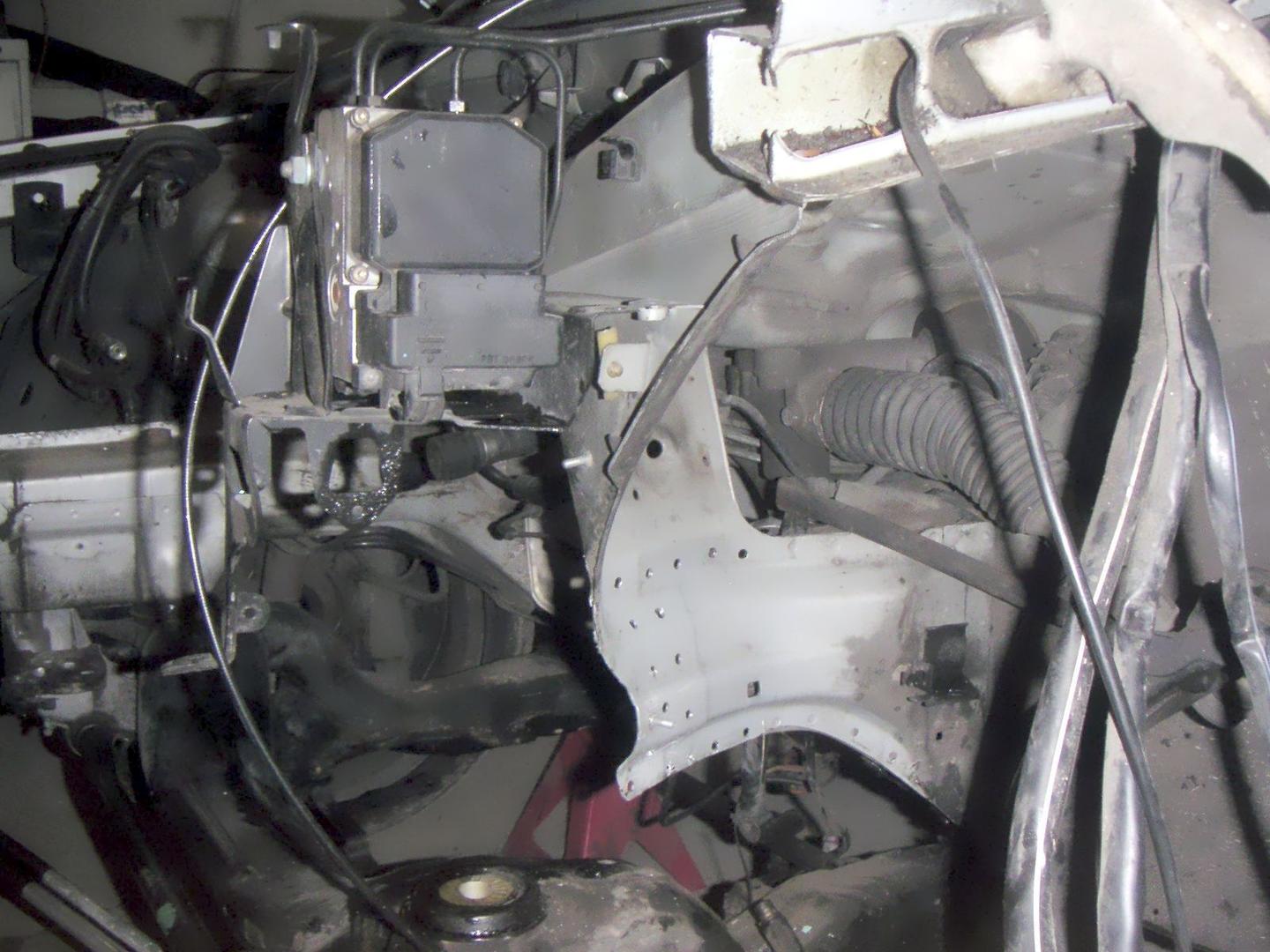

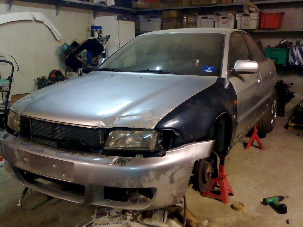

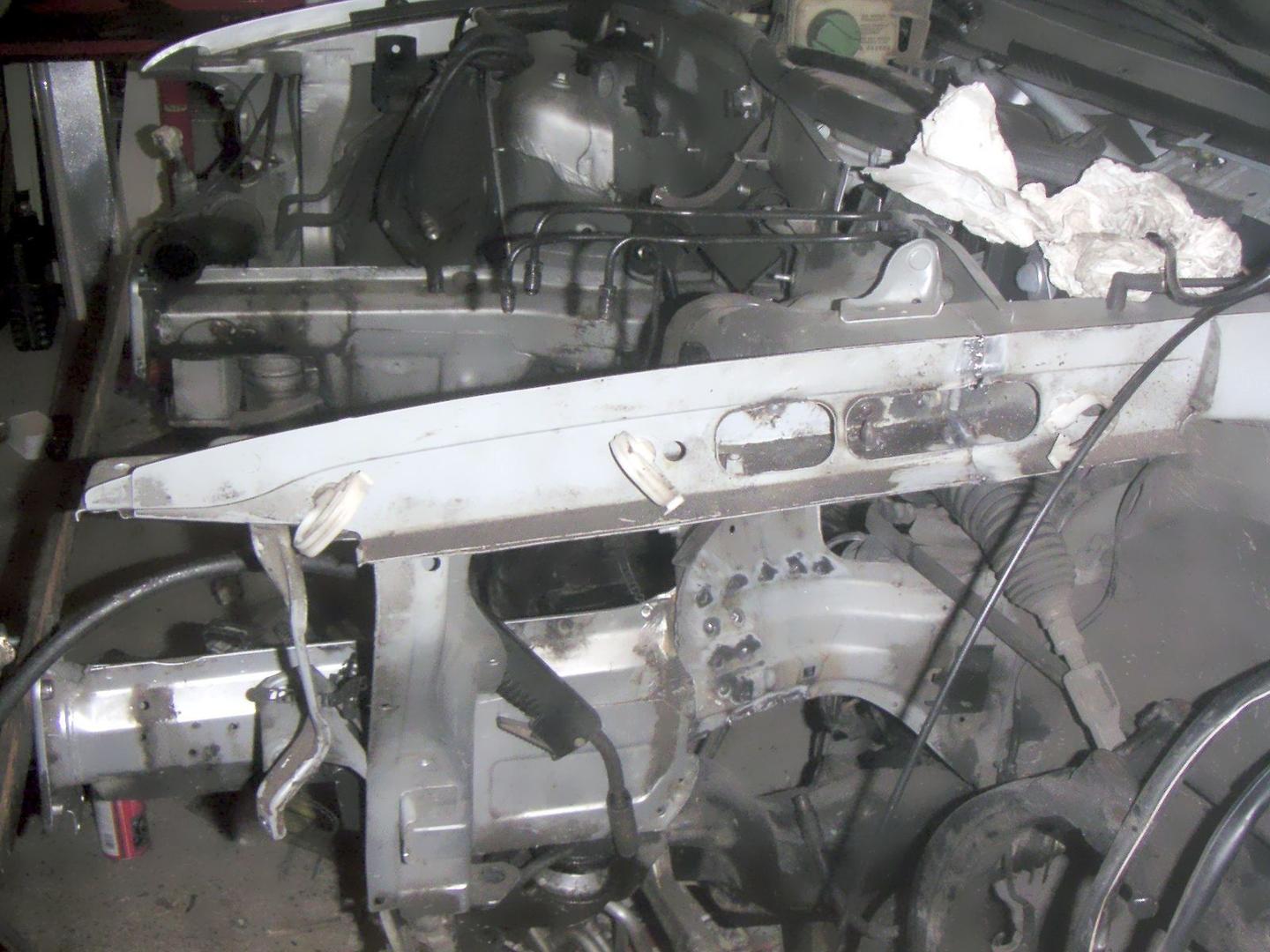

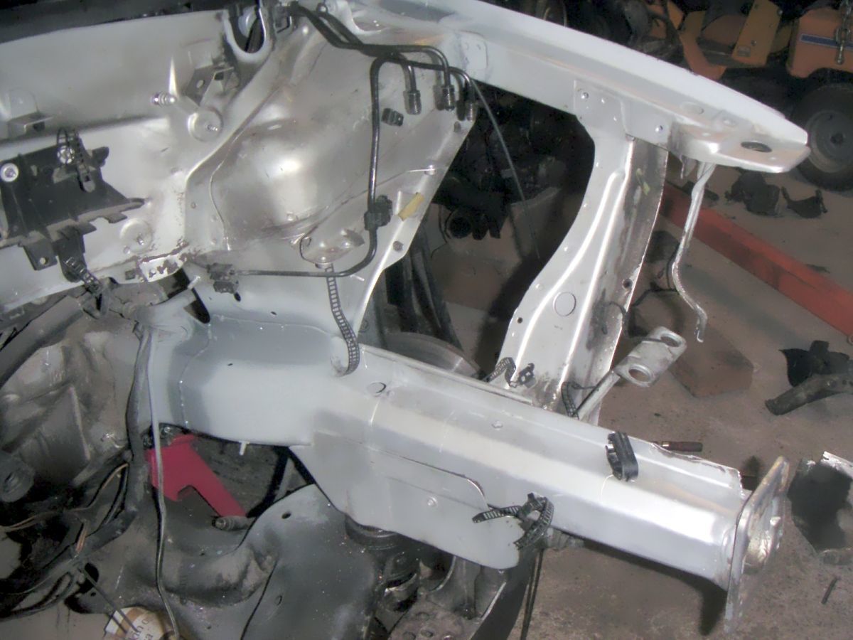

                  Tänään sain homman viimeinkin etenemään, kolarivauriot on nyt korjattu korin osalta. Vaihdoin etuaisan ja lokarin tuen "kärjen".
                  Eniten meni aikaa mittailemiseen mutta onhan se mukavampi että osat istuu paikoilleen :)
                  Seuraavaksi laitankin varakoneen kiinni ja pulttaan auton tullikuntoon.
                  Viimeksi muokannut okkim; 30.9.2023, 20:44. Perustelu: Kuvat liitetty forumille.
                  • #99
                    Erittäin siistiä jälkeä. Ilmeisen helpompi vaihtaa tuohon koriin aisa kun C4 koppaseen.

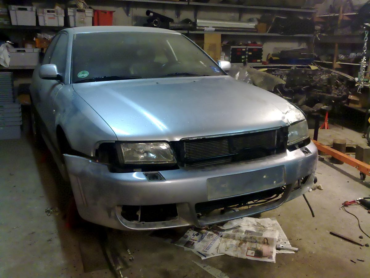

                                      Viimeksi muokannut okkim; 1.10.2023, 08:27. Perustelu: Kuvat lisätty forumille.

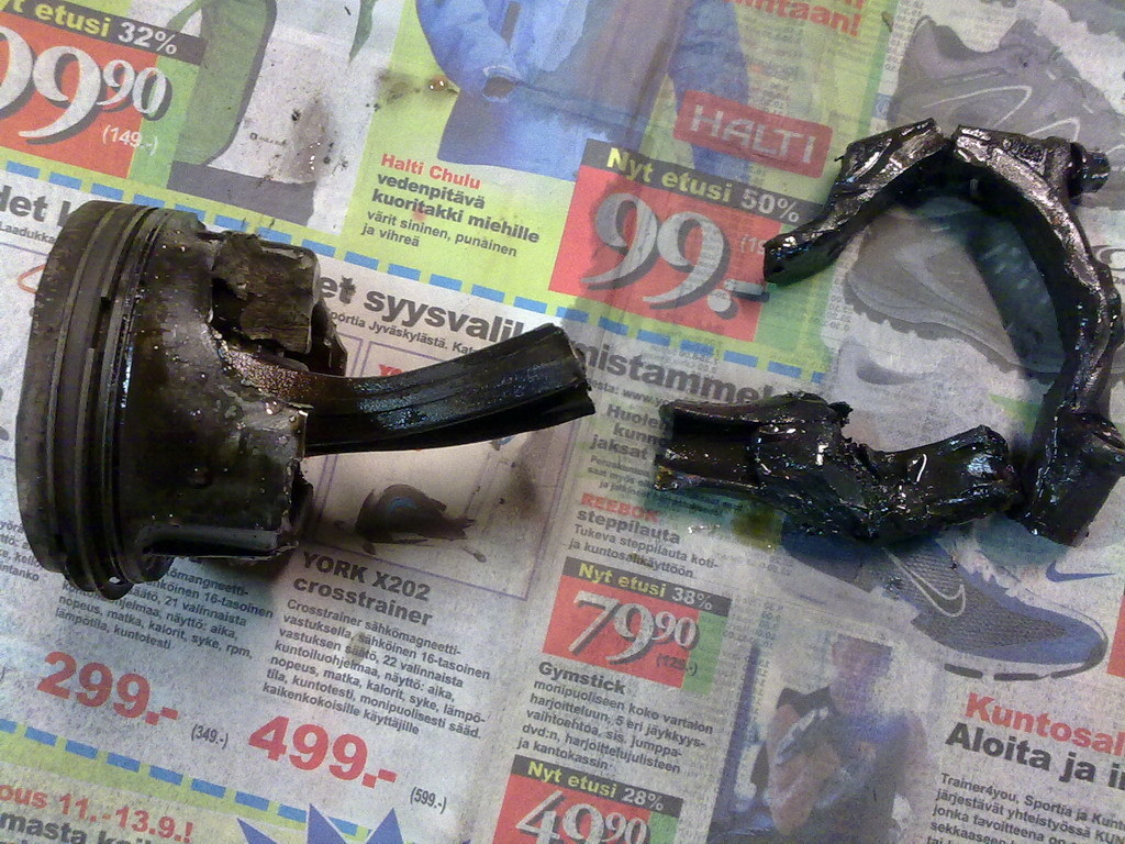

                                                            • Viimein sain tuon sedanin koneen avattua.
                                                              Hämmästys oli suuri kun avasin öljypohjan, sieltä kilahti vähän kovempaa tavaraa lattialle. Kuvittelin että vain laakerit olisi rikki... Tuo veivin alaosa siis tipahti.
                                                              Mäntäkin on saanut hieman kipeää, ja kampura on entinen. Onneksi sylinterit on ehjiä, ja varaosia on riittävästi ettei tarvitse alkaa etsimään :) Luultavasti vain hoonaan sylinterit ja laitan uudet männänrenkaat ja RS4 kampuran ja tietysti laakerit.
                                                              Viimeksi muokannut okkim; 1.10.2023, 08:28. Perustelu: Kuva lisätty forumille.
