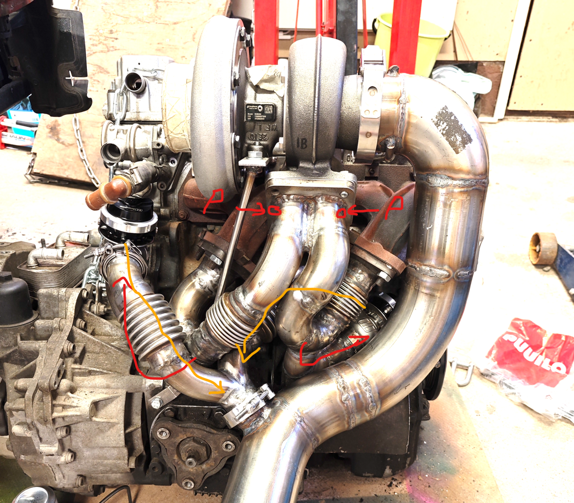

                            • Tuosta kuvasta kun katsoo, niin pakosarjoilta lähtevissä putkissa on mielestäni aika jouhevassa paikassa hukkisten lähdöt. Hukkikset on 40-millisiä Turbosmarteja. Painemittaukset on juuri ennen turbiinia ja lämpömittaukset on myös siinä vieressä.
                              Pakopainetta on käytännössä joka puolella, koska 100 %:n N75-dutyllä tulee ylhäällä viinalla 0.75 bar 0.35 bar jousilla. Bensalla ei kärsi edes nostaa tuon vertaa ahtoja, kun nakuttaa. Vertailuna 3.6-litraisessa 2-venttiili-Porschessa samalla ahtimella ja samoilla hukkiksilla ja samoilla jousilla 0.88 bar ja 52 %.
                              En kiellä, etteikö tuo pakosarja voisi huono olla. Mutta miten on mahdollista, että sitä pakopainetta olisi noissa mittauspisteissä? Senhän pitäisi päästä "vapaasti" riittävän ison turbiinin läpi. Eri asia, jos sitä pakopainetta olisi tuolla valusarjan päässä. Ja jos siellä olisi jotain ihmeellisiä pulssiongelmia, niin luulisi tilanteen edes jossain kohtaa ahtopaineen tai moottorin kierrosluvun mukaan muuttuvan johonkin suuntaan. Mutta kun tilanne on se, että pakopaineen toiminta on täysin lineaarista ja molemmissa nieluissa täysin identtistä, pakolämpöjen myös. Vaikka putkien pituus ja muoto ovat erilaiset. Ahdin herää hienosti ja tosi alhaalla, mutta näyttäisi vaan menevän tukkoon yläkierroksilla. Eikä siinä, voisin senkin hyväksyä, jos kyseessä olisi pienempi ahdin. Mutta Porschessa toimii ja internetissä on aiemmin mainittuja VR6-moottoreita saman kokoluokan ahtimella, joissa ei todennäköisesti ole pakopaineongelmaa.

                              • Virtausdynamiikka on mystinen laji, jos siirrät anturit vaikka 10cm alaspäin voi tulos olla jotain ihan muuta. Pakopesä oli jaettu, eikös?
                                Kurvit ahtimelle on molemmissa pakosarjoissa aika tiukat, voi myös vähän vaikuttaa tuollakin etäisyydellä kun sisäkurvin ja ulkokurvin kaasujen nopeudet tasaantuvat.
                                Jos tuossa kohtaa muuttuu putken poikkipinta-ala ollenkaan, vaikuttaa se paineisiin.
                                Ja vielä yksi: orkkis alkukäyrät eivät taida olla pakopulssien suhteen optimaaliset, kun jo kannesta ulos pullahtaessaan on mittaeroa pakoventtiililtä etu ja takasylintereillä ~10 senttiä.
                                • Olin toteamassa myös samaa. Eihän tuo putkityötä kummempaa ole ja omissa hommissa törmännyt samanlaisiin ongelmiin noiden jyrkkien mutkien kanssa. Virtausteho pienenee ja ongelmia alkaa syntymään.

                                      Tiukat mutkat ja mystisesti onnettomaan paikkaan sijoittunut hukkaportti voivat tehdä käsittämättömiä asioita paineelle hieman myöhemminkin putkessa.

                                          Hukkaporttien lähdöt ovat tuossa keskellä mutkaa kummassakin mielestäni aika hyvin. Ja jos ne olisi huonosti, niin silloinhan ongelmana olisi vain se, ettei kaasut pääse kunnolla sinne ja ahtopaineen säätäminen olisi hankalaa ja ahdot pääsisivät karkaamaan ylös. Nyt hukkikset toimivat ihan kuten pitääkin, kun 0-100% dutyllä pystyy säätämään ahtopainetta 0.3-0.75 bar välillä.

                                              Ja hukkaporttien paikasta: nyt ollaan oma osaamiseni äärirajoilla, mutta intuitiivisesti en pitäisi haaraa tiukkaa mutkaan, hukkaportille tai muutenkaan. Siellä on virtaukset aika myllerryksessä jo valmiiksi, mutta toisaalta jos tuo sinulla toimii hyvin, on intuitioni pielessä :)
                                              Tuossa hyvä kuva simuloidusts virtauksesta ~2xD mutkassa: https://phys.org/news/2023-12-quanti...pipe-bent.html

                                                  Koitin tuijotella pakosarjan kuvia tuolta aiemmin ja nousi oikeastaan kaksi kysymystä. Jos putkistojen mitat ovat periaatteessa riittävät, voiko sinne syntyä resonanssi? Hukkisten yhdistyminen toisiinsa on Y-haara ja vaikka se onkin ikään kuin myötävirtaan suunnattu, on se itse hormin ulkomutkan puolella. Tämä olisi helpohko kokeilla irrottamalla hukkisten poistot, hormista ja ajamalla ne suoraan ulos. Jos tilanne ei muutu, vika ei ole siinä.
                                                  Toinen kysymys oli hormin lähtö turbolta. Voiko mennä mutka liaan tiukaksi? Pidän vähän epätodennäköisenä.
