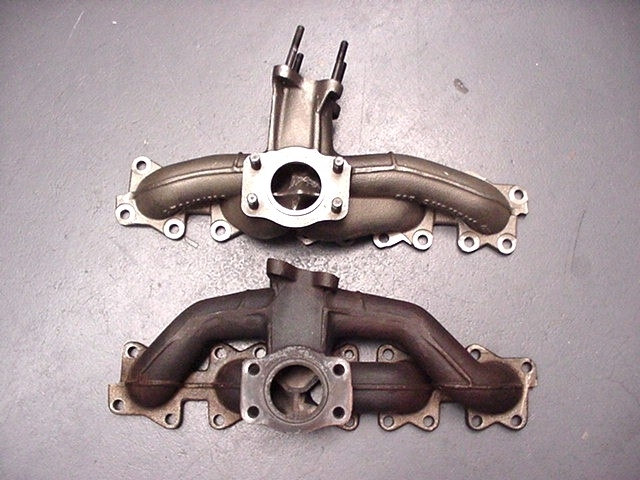

        Joskus reilu 15 vuotta sitten rakensin itse viispyttyyn RS2-pakosarjaa vastaavan rakenteen, eli että kaikki sylinterit menevät suoraan turbon laippaan eikä niin, että 1- ja 5-pytyt kiertävät portin laipan läheltä yläkautta. Niin, että ahdin tulee vakiopaikalle. Tuli silmällä ihan siistin näköinen ja jouheva rakenne, mutta ahdot tippuivat jonkin verran, kun pakopaine kasvoi. Hukkiksen lähtö oli lähellä ahtimen laippaa ja ahdin ei vaihtunut. Eli siitä tuli sanalla sanoen aivan paska. Siltä pohjalta ajatellen tässäkin autossa tuo voisi olla syypäänä, koska viispytyssä ahtojen tippuessa pelkällä pakosarjan vaihdolla vikavaihtoehdot ovat aika vähissä.
        Tässä siis ylempänä se, millaista koitin matkia.

              Muutenkin tätä tuli vähän akateemisesta mielenkiinnosta pengottua ja semmoinen tuntuu olevan yleinen ohje että hukkaportit pitäisi laittaa mahdollisimman lähelle turbiinia ja hieman virtauksen suuntaan käännettynä. Nythän niin ei ole, en sitten tiedä että vaikuttaako tuo mihinkään vai ei.
              • Koitan nyt ainakin etsiä jaetulla laipalla olevan mallin kahdella hukkiksen lähdöllä. Näyttää olevan valupakosarjan osalta ei oota.
                Koitin tuohon omaan rakennelmaan ne hukkikset laittaa virtauksen suuntaan hyvin, mutta varmaan epäonnistuin. Tosin hyvinhän ne toimii, kun ahtojen ohjauksen kanssa ei ole ongelmia. :)

                    Varmaan ketjusta löytyy, muta mikä olikaan tämän setin pakoputken halkaisija turbiinilta eteenpäin? Rajoitteista johtuenhan siellä on melko tiukka mutka heti alkuun joka tieten ai ole ihan optimaalista.
                    Jos tuohon on talviaskairena tulossa uutta pakosarjaa niin ainakin tuon ahtimen jälkeisen kurvin koittaisin muuttaa vähemmän jyrkäksi. Joa koko setti menee uusiksi, niin ehkä ahtimen siirto vasemmalle onnistuisi?
                      Nää on taas ihan tapauskohtaisia, mut kaverin 944 turbon downpipen alkuun jouduin tekemään melko jyrkän mutkan tilanahtauden vuoksi, eikä se kyllä vaikuttanut paketin toimintaan oikeastaan mitenkään. Ton vehkeen koko pakosarjajärjestely on niin älytön, että kaiken järkeilyn perusteella siellä ei pitäis toimia minkään ahtimen kunnolla, mutta niin vaan toi kuulisgarretti laulaa oikeein kivasti tuolla. Herää alhaalta ja laulaa hienosti ihan rajoittajaan asti. Jospa se turpo on nyt vaan liian pieni... Piecuteila olis varmasti tullu parempi... Tuo tehtiin vanhan DP:n pätkistä.
