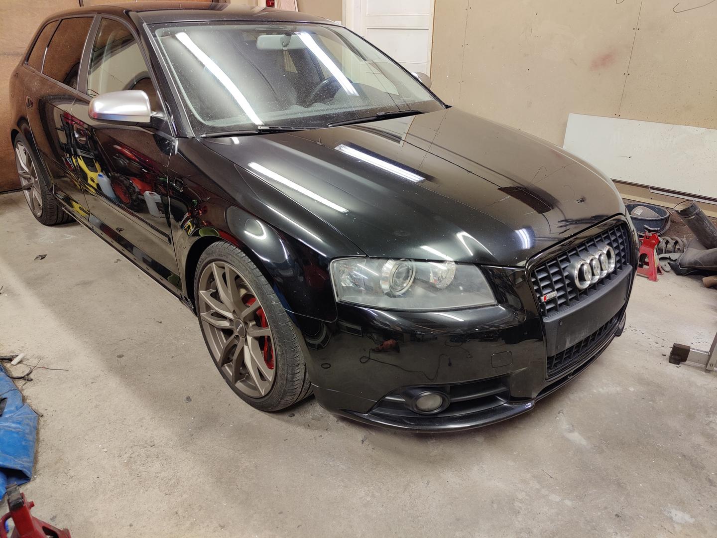

    Viime tammikuussa hommattu B6 S4 ei nyt osoittautunut sellaiseksi autoksi, jolla jaksaisi pitkään ajella. Liian laiska ja hieman hankala virittää. :) Joten tilalle tuli A3 3.2 S tronic 2008. Tämä siksi, että kevään Traficomin määräysten muutos mahdollistaa tämän ahtamisen. Aihiona sellainen moottori kuitenkin, että siitä tarvittaessa saa ihan kivasti voimaa ja palikoita löytyy.
    Auto on reilu 220 tkm ajettu maalipinnaltaan etuloksujen nurkkia lukuunottamatta ruosteeton. Kaupan päälle vähän kusilaitua helmoissa ja etupuskurissa ja jokin "RS"-maski. :) Hyvänä puolena KW Variante 3, Webasto kaukosäädöllä ja sisällä mustat hyväkuntoiset sähkönahat. Putkistona Supersprintin 3" cat-back, josta lähtee ihan kohtuullisesti meteliä. Laatikko tuntuu pelaavan ihan hyvin ja moottoristakaan ei mitään erityistä kuulu. Kontissa on kaksi 12" subbaria pohjan alla. Riittävät näin nelikymppisenä. :D

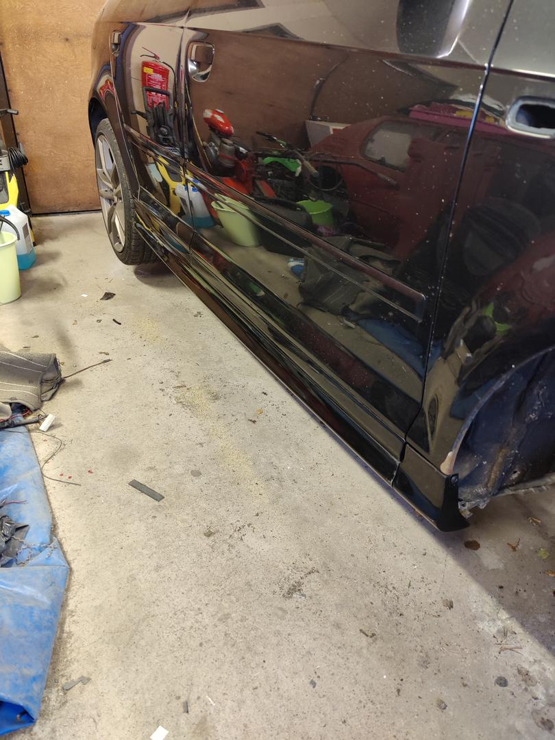

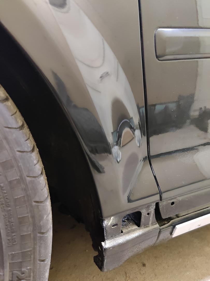

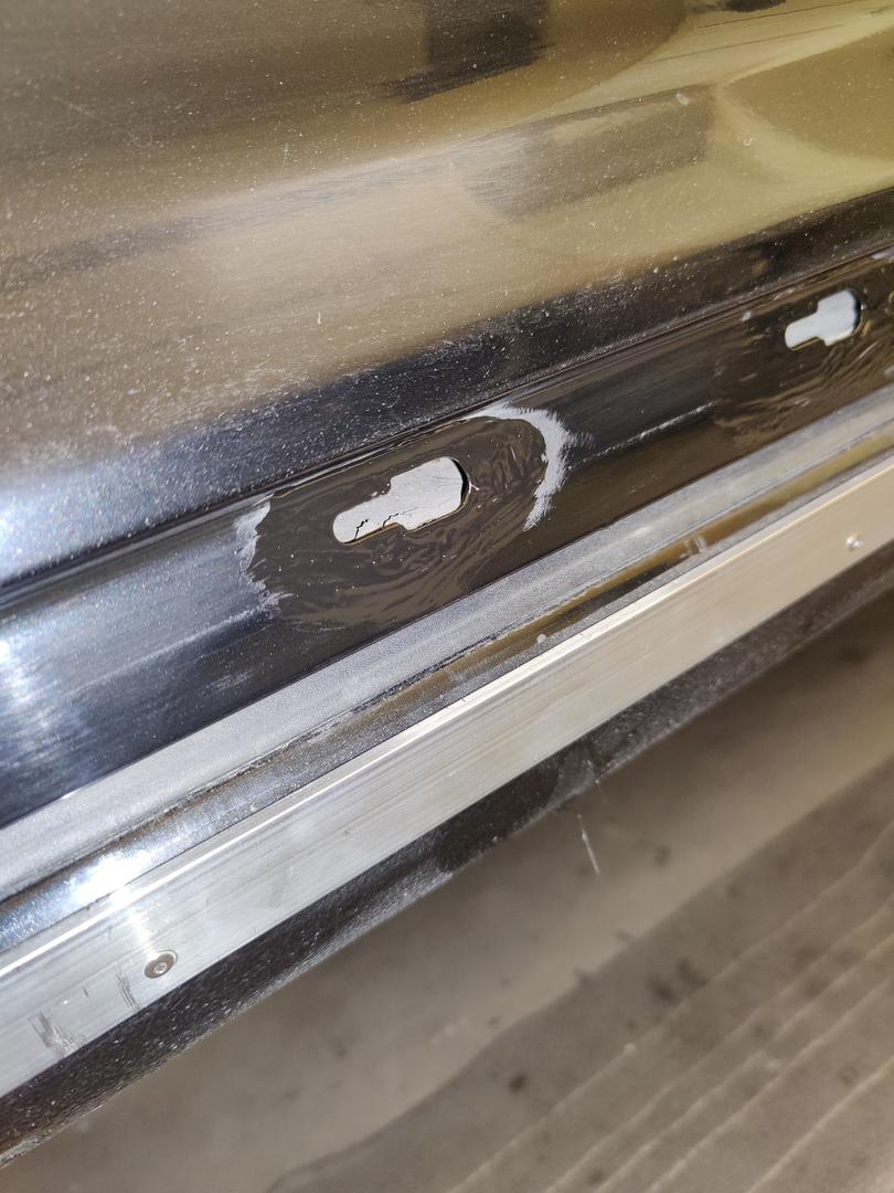

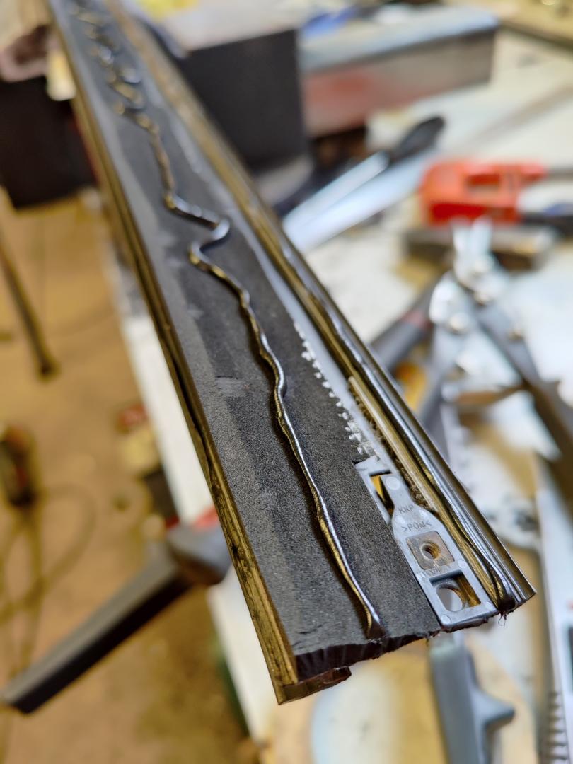

    Helmat ruuvasin heti pois ja alta paljastui onneksi erittäin hyväkuntoiset helmat. Pohjaan on ruostesuojaustakin tehty. Jotain auton ulkonäölle oli kuitenkin heti tehtävä ja hommasin S line -etupuskurin eBaysta sopivasti oikealla värillä. Lisäksi löytyi reilulla satasella täydelliset RHD-Ässän peilit, joista nappasin kuoret omiin.
    Click image for larger version  Name:	IMG_20211006_182824.jpg Views:	2 Size:	245.6 KB ID:	1928625 Click image for larger version  Name:	IMG_20211001_194952.jpg Views:	2 Size:	179.9 KB ID:	1928622

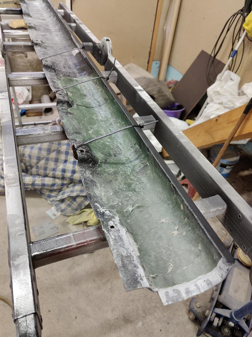

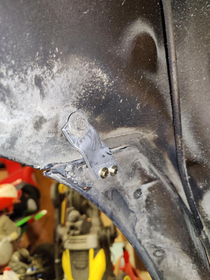

    Lisäksi hommasin S/RS-helmojen lasikuitukopiot. Orkkisten saatavuus käytettynä oli vähän heikkoa ja uusien ollessa 800 euron luokkaa totesin, että satasen lasikuituja joutaa vähän seppäilemäänkin. No joo, siistithän ne oli hintaansa nähden, mutta ei niitä kyllä mitenkään oikein kiinni saa. Näistä kun puuttuu kynnysmuovien alle menevä osa kokonaan, joten kiinnitys piti keksiä jotenkin muuten. Jonkin aikaa asiaa pähkäilin ja lopulta kiinnitin kaksipuoleisella teipillä ja pop-niiteillä alumiinilatan helman kylkeen. Sen päälle saa helman hyvin nojaamaan ja keskellä olevalla pellillä lukitaan rako tiukaksi.

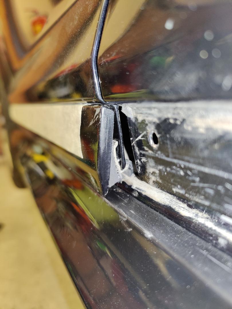

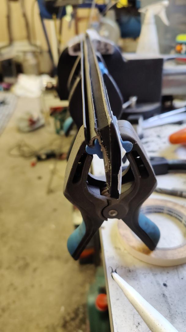

    Ovilistatkin ovat tietysti erilaiset ja hirveän rumalle näytti, kun listojen alapäässä oli sentin verran kynnystä. Joten listat halki, väliin kolmioksi leikattu tiivis solumuovinauha ja Sikaflexillä kasaan. Saa näitä kaupasta vajaan satasen hintaan kappale, joten jos eivät kestä niin vaihtoehto on. :)
    Click image for larger version  Name:	IMG_20211023_123758.jpg Views:	2 Size:	91.1 KB ID:	1928627 Click image for larger version  Name:	IMG_20211023_120247.jpg Views:	2 Size:	87.7 KB ID:	1928631 Click image for larger version  Name:	IMG-20211023-WA0019.jpeg Views:	2 Size:	57.6 KB ID:	1928632 Click image for larger version  Name:	IMG_20211024_162920.jpg Views:	2 Size:	62.4 KB ID:	1928633
    Viimeksi muokannut pasi_; 24.10.2021, 19:57.

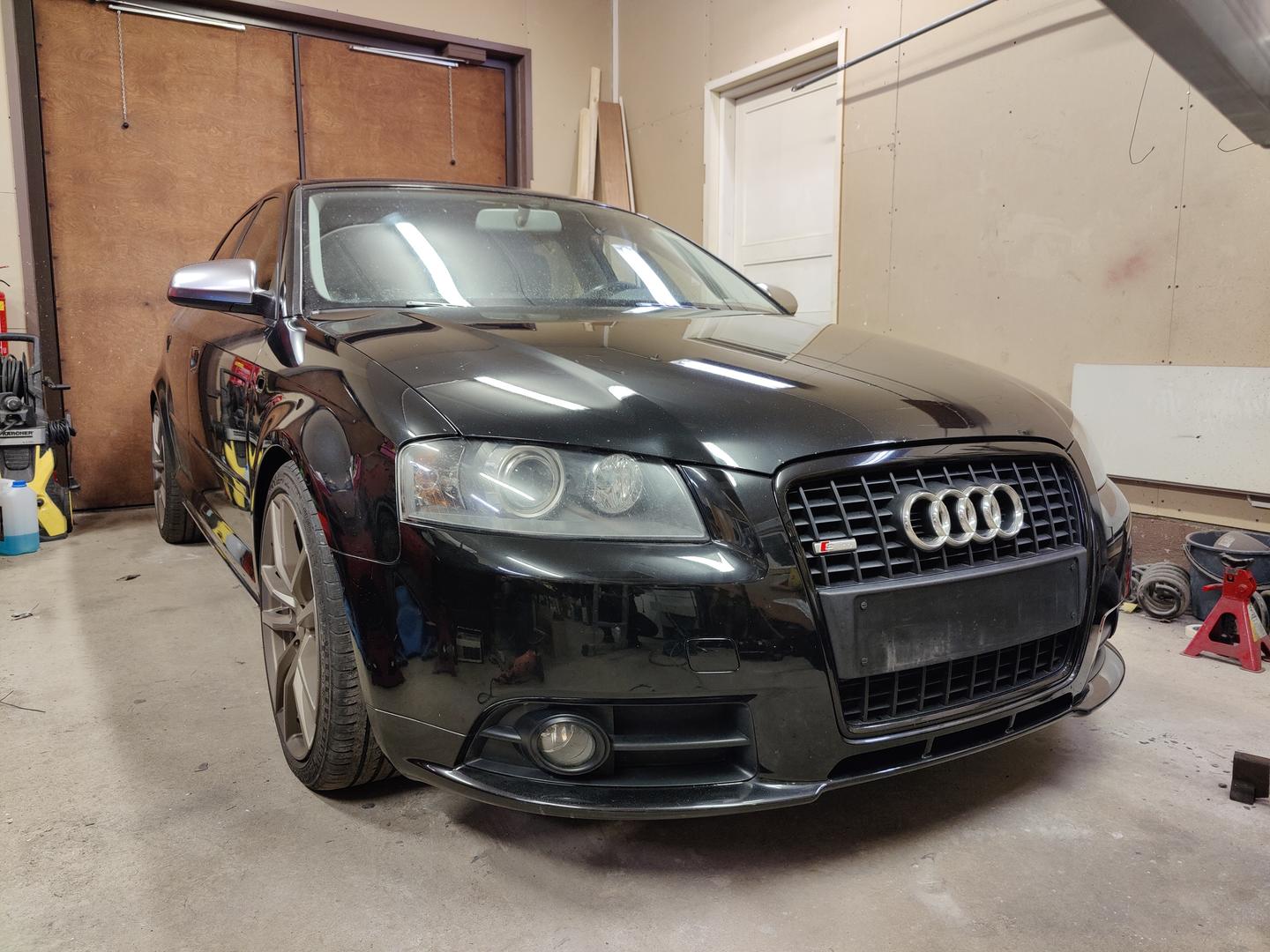

      Lopputuloksesta tuli varsin siisti! Listan muoto etulokarin kohdalla on hieman väärä ja porrastaa, mutta tämän kanssa pystyn elämään. :) Seuraavaksi toinen puoli ja sitten pääsee irrottamaan ja fiksaamaan lokarit ja maalaamaan kaikki osat.

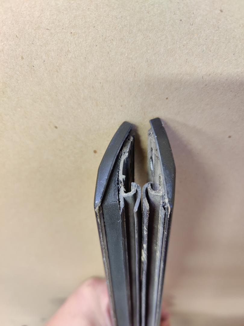

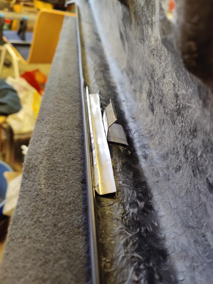

        Tuliko helmat kiinni myös pohjan puolelle? Jos tuossa on kaksiosainen takapuskuri, niin siitä saa tehtyä S tai RS version pelkän alahelman vaihtamalla.

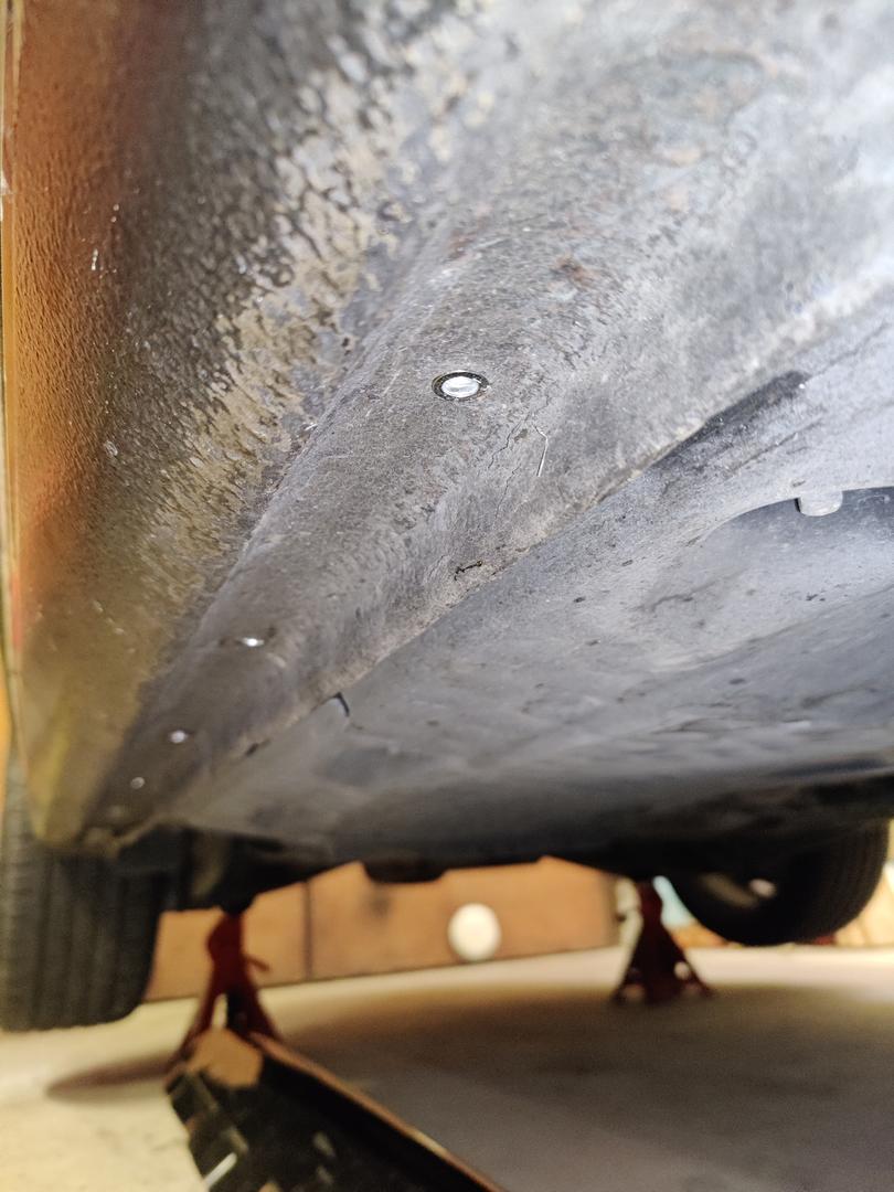

          Joo, pohjapuolelle tuli rosteriset niittimutterit. Koska ei niitä kierretappeja tietysti normikorissa ole. :)

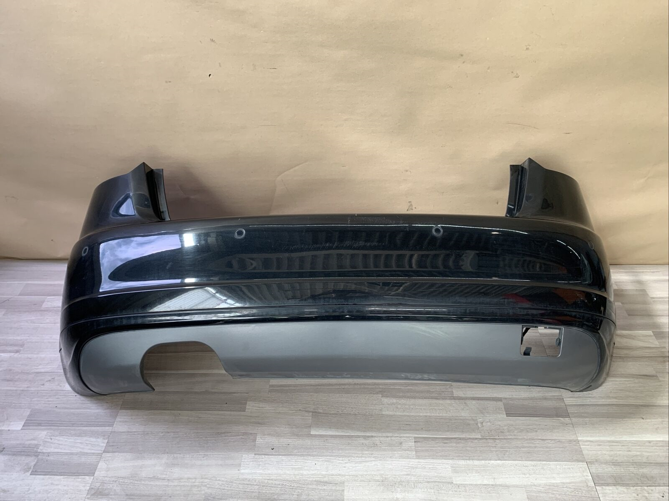

          Tässä on peruspuskuri. Meinasin faceliftin takapuskurin laittaa. Mutta onko siis niin, että jos meinaa pre-faceliftin puskuria, niin pitäisi ostaa kolmiovisen Ässän alahelma ja sportbackin S line -puskuri ja niillä saisi viisiovisen S-puskurin rakennettua? Sellaisen siis, mitä ei oikeasti kaupasta saa. Koska ainakin faceliftin S-puskuri on eri numerolla mitä normaali.
          Edit: Surffailinpa lisää ja katsoin kuvia. :) Eli pre-FL SP S line on kaksiosainen, mutta S3:n osia ei tietty SB:iin vielä ole. FL:n S line taas on yksiosainen ja siksi S3:n puskuri on eri numerolla, koska on kaksiosainen. Eli tästä voisi tehdä oletuksen, että pre-FL S linen kanssa olisi yhteensopivia sekä pre-FL että FL S3:n alahelma. Onko näin?

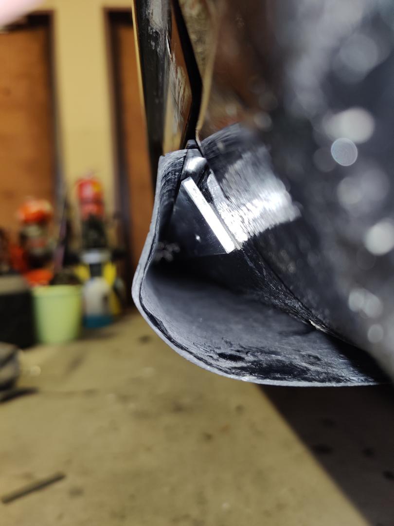

                  Viitsitkö napata siitä porrastuksesta kuvan?

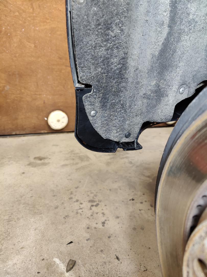

                    Porras oli pienempi mitä muistelin, toisella puolella milli toiselle kaksi. Ehkä se helma on asettunut paremmin paikalleen parin vuoden ajoilla. Ei se oikein tartu kameraankaan ja minä olen vetänyt vielä kiveniskumassan siihen sisäkulmaukseen, niin sekin hävittää sitä eroa. Aika tarkkaan saa katsoa ja tietystä kulmasta, että sen huomaa.
                      Enpä arvannut, että jos toisen puolen helma istuu tosi nätisti niin toinen ei sitten etupäästä ole sinnepäinkään. Tämän porrastuksen lisäksi etulokarin palakin on väärässä muodossa, joten helman ja sen välille jää melkoinen porras. Piti rakentaa etureunaan lisätuki, että tuon muodon saa taipumaan kohdalleen.
                      Click image for larger version  Name:	IMG_20211026_163124.jpg Views:	0 Size:	162.2 KB ID:	1928817
                      Kiroilin jo, että pitää alkaa pakkeloimaan lokarin palan muotoa paremmaksi, mutta sitten ajattelin, että katsotaanpas, mitäs ne maksaakaan. No, 32 e/pari merkkiliikkeestä, sisältäen kiinnitysklipsin ja liimateipin. :D Joten sellaiset tilaukseen sitten. Fiksailin sitten valmiiksi kaikki pienet kupat kaarista ja ovista, kun ei ole vielä lähtenyt karkaamaan. Epoksimaali pohjalle, sitten lakkaa päälle, Sikaa joihinkin kohtiin ja kiveniskumassaa vielä ruiskulla. Luulis taas kestävän. Etuloksusta sitten tuon nurkan maalaus ja koko kantin lakkaus. Sillä tulee aika huomaamaton.

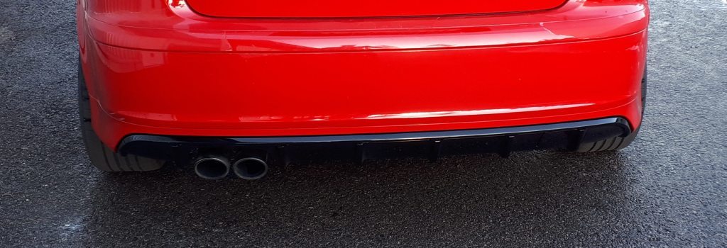

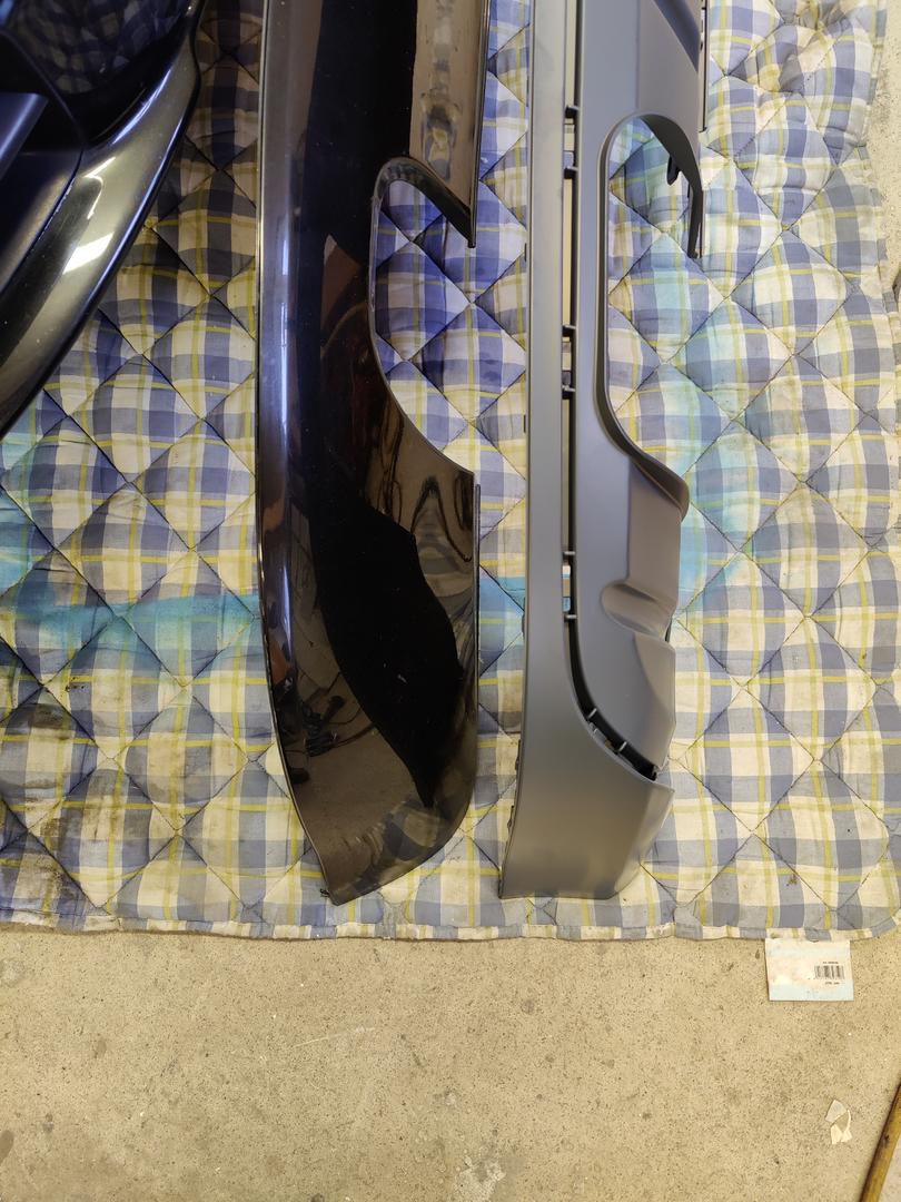

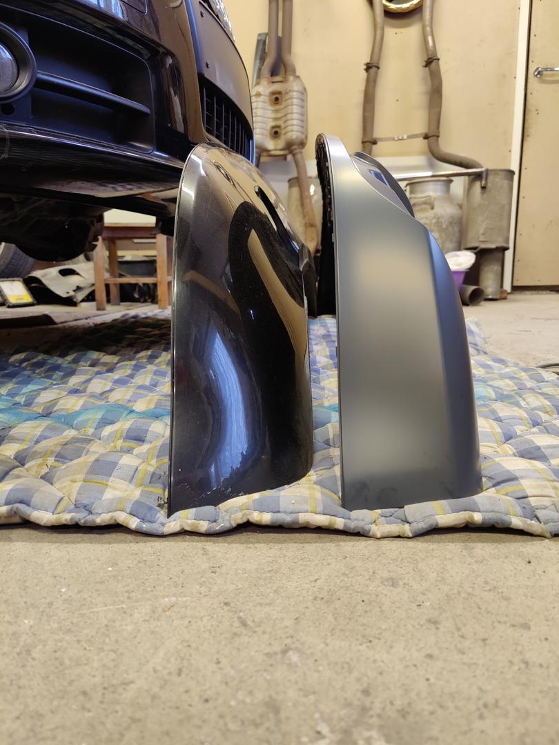

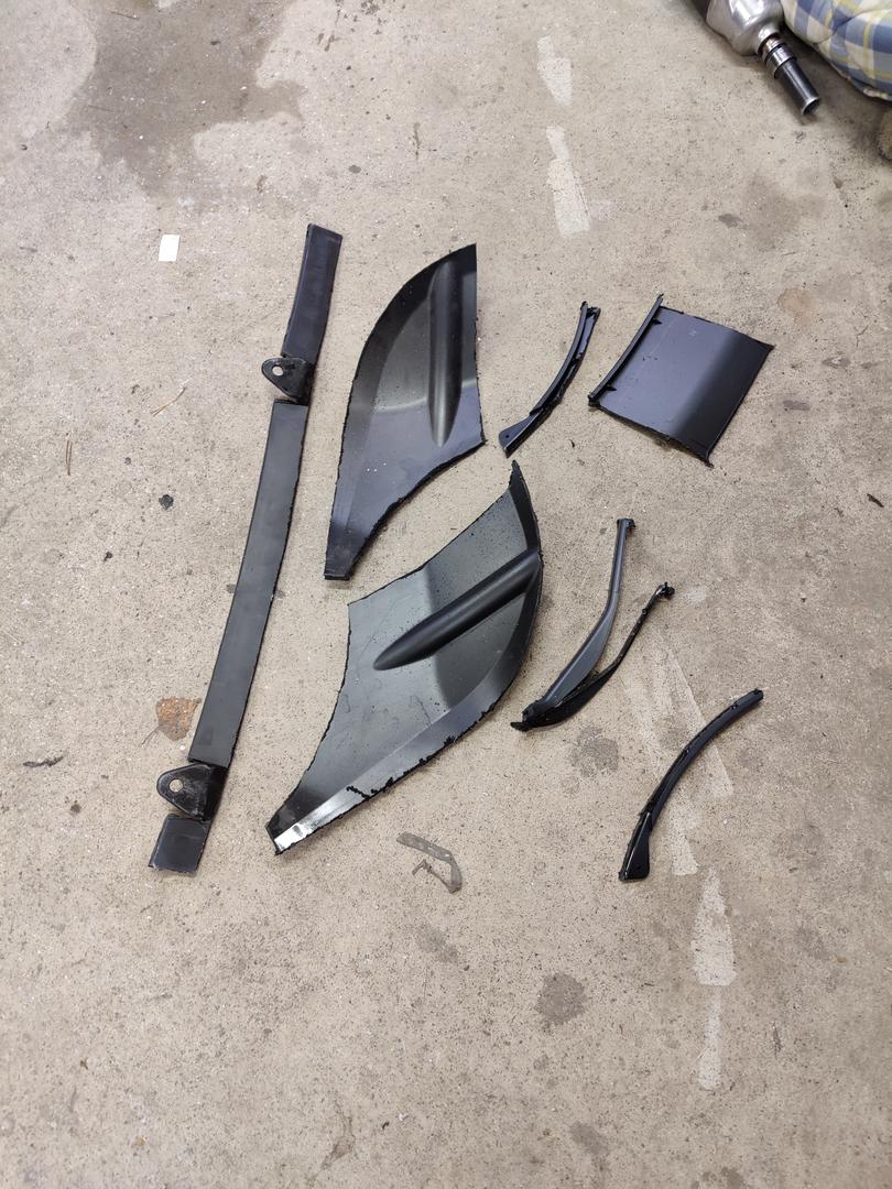

                          Ässän puskurin alaosakin saapui. Tämän verran siinä on eroa. RS-diffuusorin laitoin vielä tilaukseen. Vähän kirpaisee sen hinta, mutta käytettyjä ei hirveästi näytä olevan ja niissä mitä on, on kuntokin vähän mitä sattuu.
                          Click image for larger version  Name:	IMG_20211031_100338.jpg Views:	0 Size:	108.3 KB ID:	1929095 Click image for larger version  Name:	IMG_20211031_100325.jpg Views:	0 Size:	146.0 KB ID:	1929098

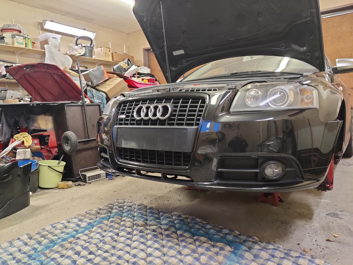

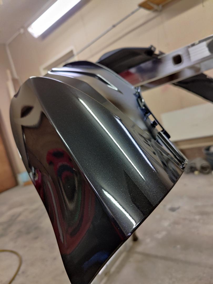

                                      Puskurin alaosa tuli maalattua ja asennettua. Ihan kohtuullista jälkeä alkaa ruiskulla tulla, roskille ei vaan oikein mitään mahda. Mutta onneksi niitä voi näissä pienissä osissa hinkkailla pois. Vähän vaati lisäosaa sisälokariin, kun en tuon vuoksi uusia raaskinut ostaa. Samalla korjasin puskurin kannakkeen, koska kaikkihan pitää aina olla paskana.
                                      Click image for larger version  Name:	IMG_20211101_213533.jpg Views:	0 Size:	75.0 KB ID:	1929573 Click image for larger version  Name:	IMG_20211103_191351.jpg Views:	0 Size:	129.6 KB ID:	1929572 Click image for larger version  Name:	IMG_20211102_195030.jpg Views:	0 Size:	136.7 KB ID:	1929571

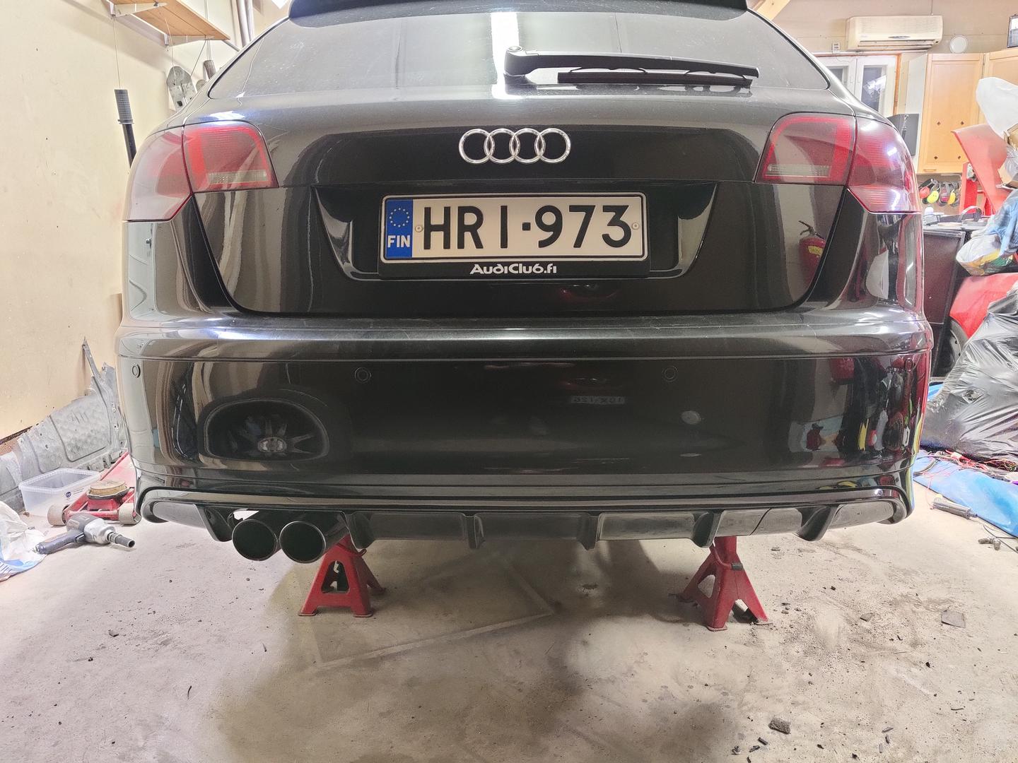

                                      RS-alahelmakin meni paikalleen, ei nyt aivan täysin plug&play S:n puskuriin. :D

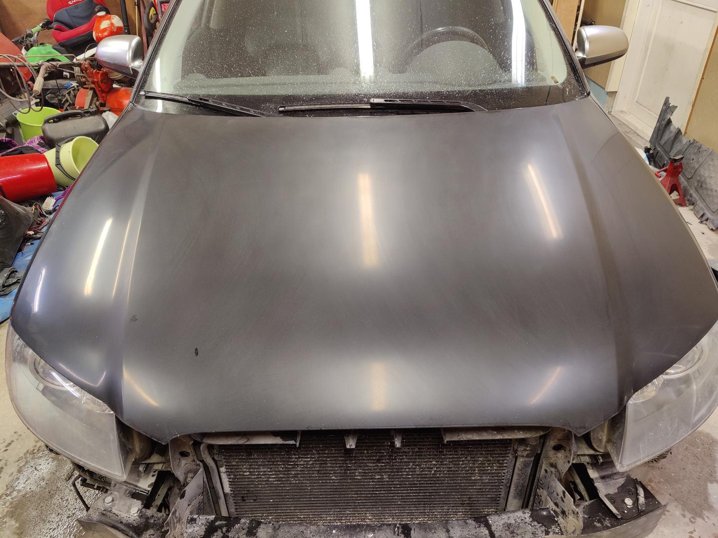

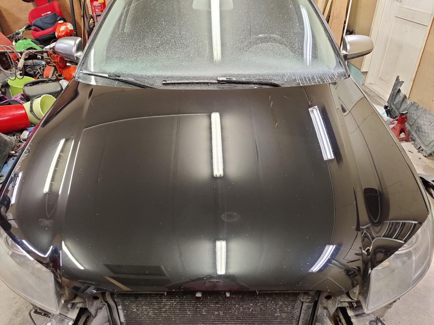

                                      Konepellin vetelin mustalla akryylimaalirätillä kiveniskemien kohdalta, hioin mataksi ja kiillottelin. Ehkä siitä vähän siistimpi tuli kuin pelkällä kiillotuksella, mutta ei noista kuopista eroon pääse. Kuvassa myllytysaine vielä näkyy, mutta ainakin kiiltoa on.

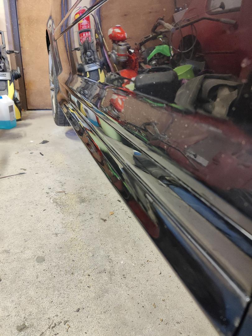

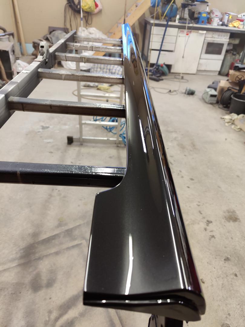

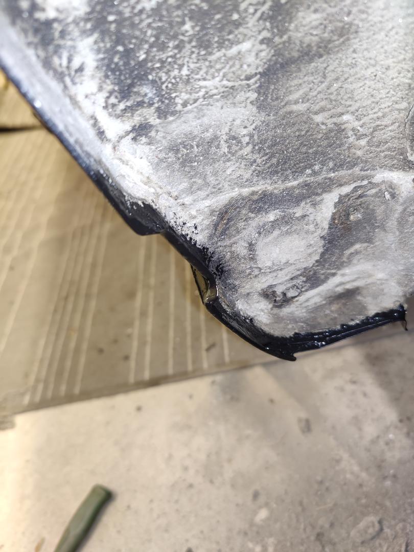

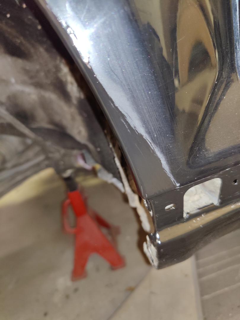

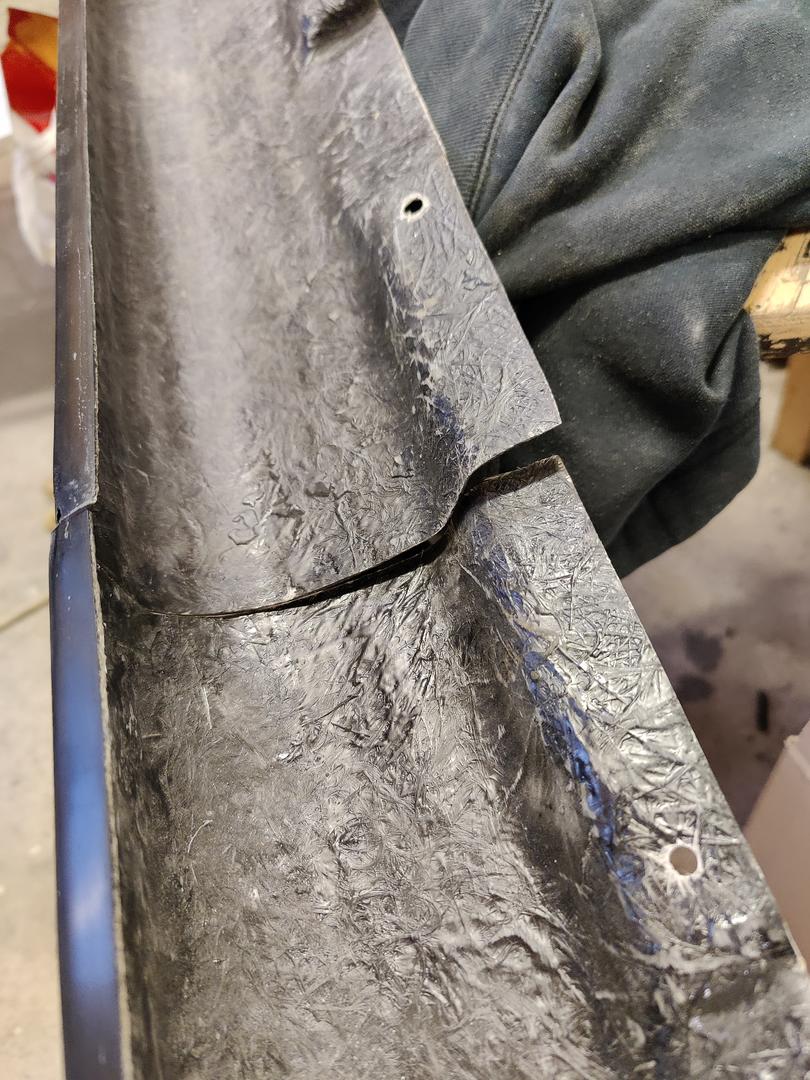

                                      Toinen helmakin on maalattu, toinen puoli odottaa vielä orkkisetupalan kanssa mallailua. Roskanysväystä vaatii tämäkin, valitettavasti.
                                      Click image for larger version  Name:	IMG_20211107_151803.jpg Views:	0 Size:	88.1 KB ID:	1929566
                                        Se on kyllä hyvä, kun sovittelin ensin oikean puolen helmaa ja se istui paikalleen niin heittämällä kuin lasikuituhelma yleensä voi mennä.

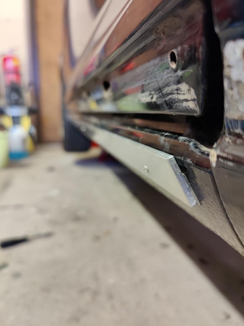

                                        No, vasenta puolta ei meinaa saada millään sopimaan. Lopulta piti vetää puolen metrin pätkään laikalla neljä ohennusta, taivuttaa enemmän mutkalle ja laittaa lasikuitukittiä. Vaikea on näemmä tehdä kahta samanlaista muottia...

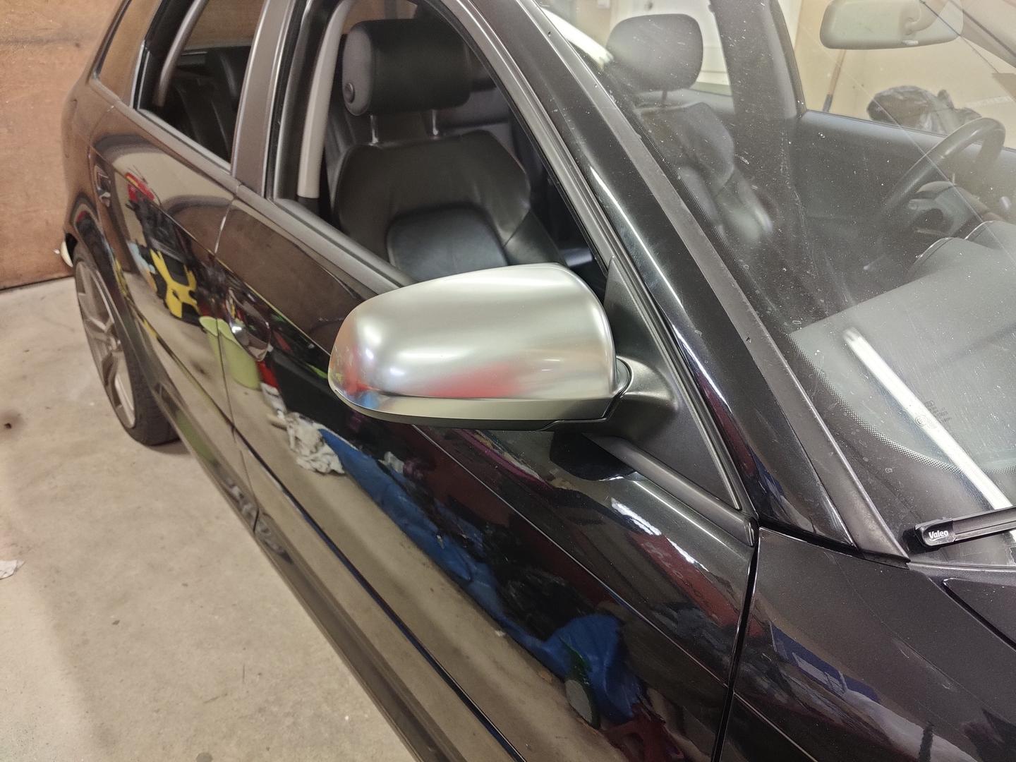

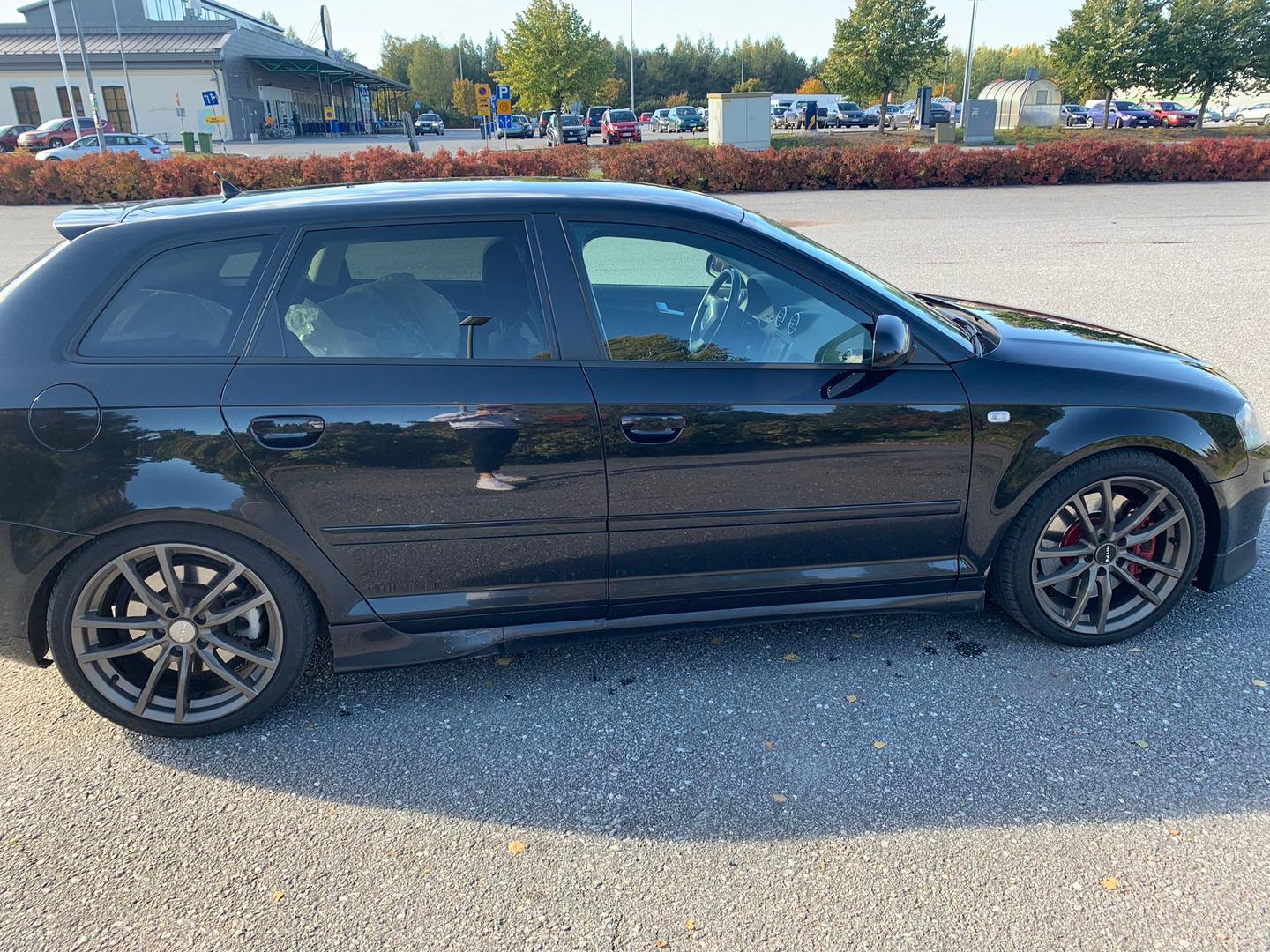

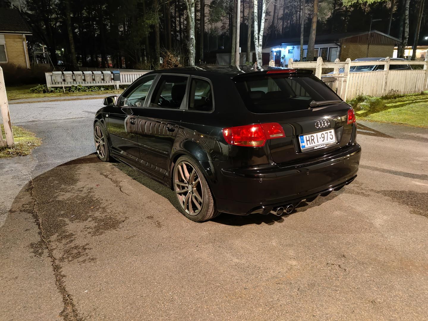

                                                    Lopulta pääsi tälläkin taas ajelemaan. Ihan hauska pelihän se on. Puunasin ja otin ajoon, kun piti viikonloppuna olla poutaa. No eipä ollut, joten kiiltävänä pysyi tasan yhden illan...

                                                      Tuli lunta. Totesin tällaisen moottori-vaihteistoyhdistelmän välittömästi varsin hauskaksi. :D
